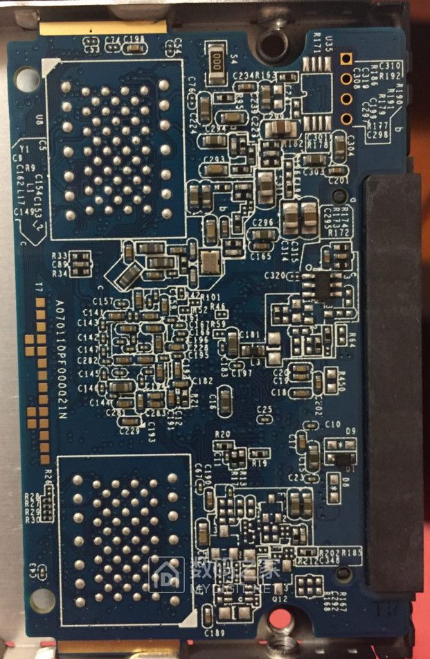

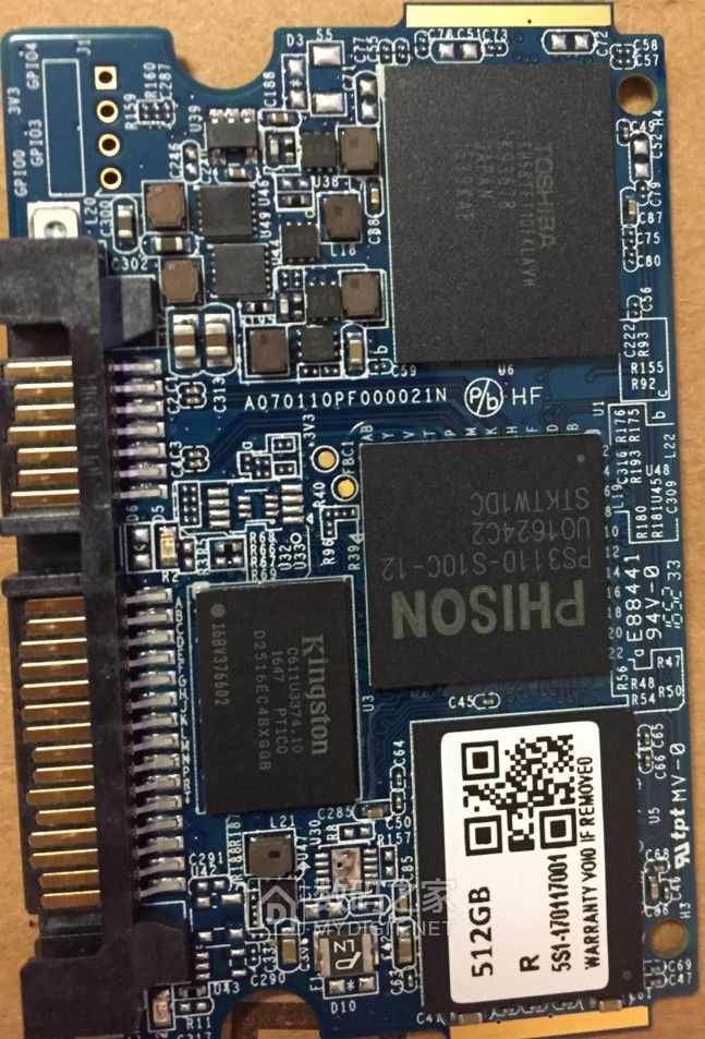

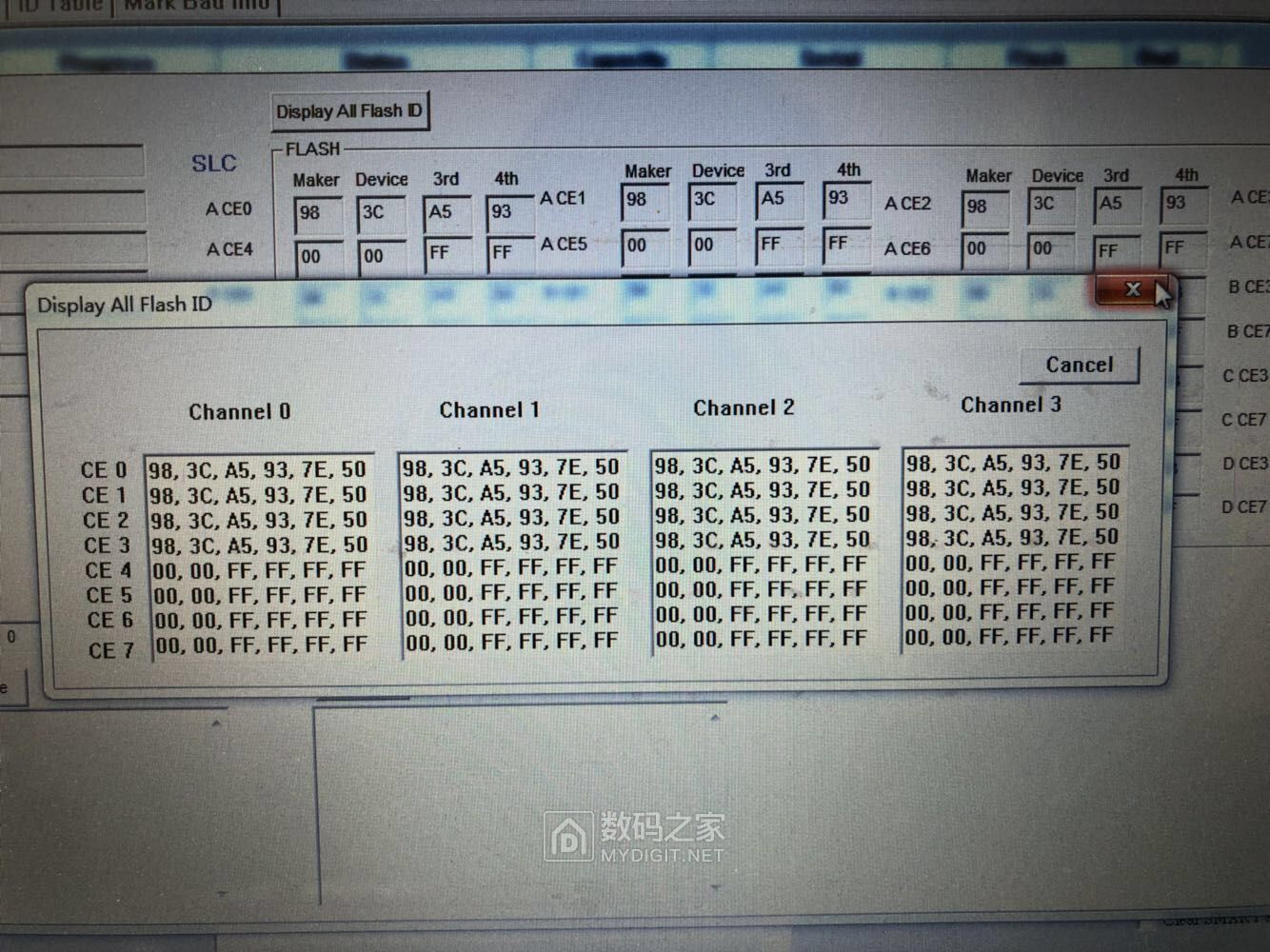

那我也晒一个,专业咸鱼捡尸体
很特殊的颗粒,单颗粒250G 8ce 东芝 LGA60 封装 群联主控 赌货回来 插电脑不能直接识别 看了下格式是raid格式,重新格式化就好了。
价格你也看到了 1毛1
:titter:
 楼主| 发表于 2019-4-3 10:16:22 | 显示全部楼层
sonic7216 发表于 2019-4-3 10:12
那我也晒一个,专业咸鱼捡尸体
你更厉害靠,是TLC还是MLC?这伙如果真的是坏的就不知怎么利用了。

发表于 2019-4-3 10:43:41 | 显示全部楼层
相关资料我已经查过
之前有人发过这个板子,老论坛有
http://bbs.mydigit.cn/read.php?tid=2191351
应该是群联定制再分给客户厂商,所以光颖电通和宇瞻都有这个货
然后有人问这个颗粒情况 老论坛也有
http://bbs.mydigit.cn/read.php?tid=2454227
id都有,查了下19nm 土狗颗粒,然后搜了下万能淘宝,有903 这个脚位板子买,比较贵,35一片,但应该只有他能用因为颗粒是单颗粒8ce的
还有什么问题么?
