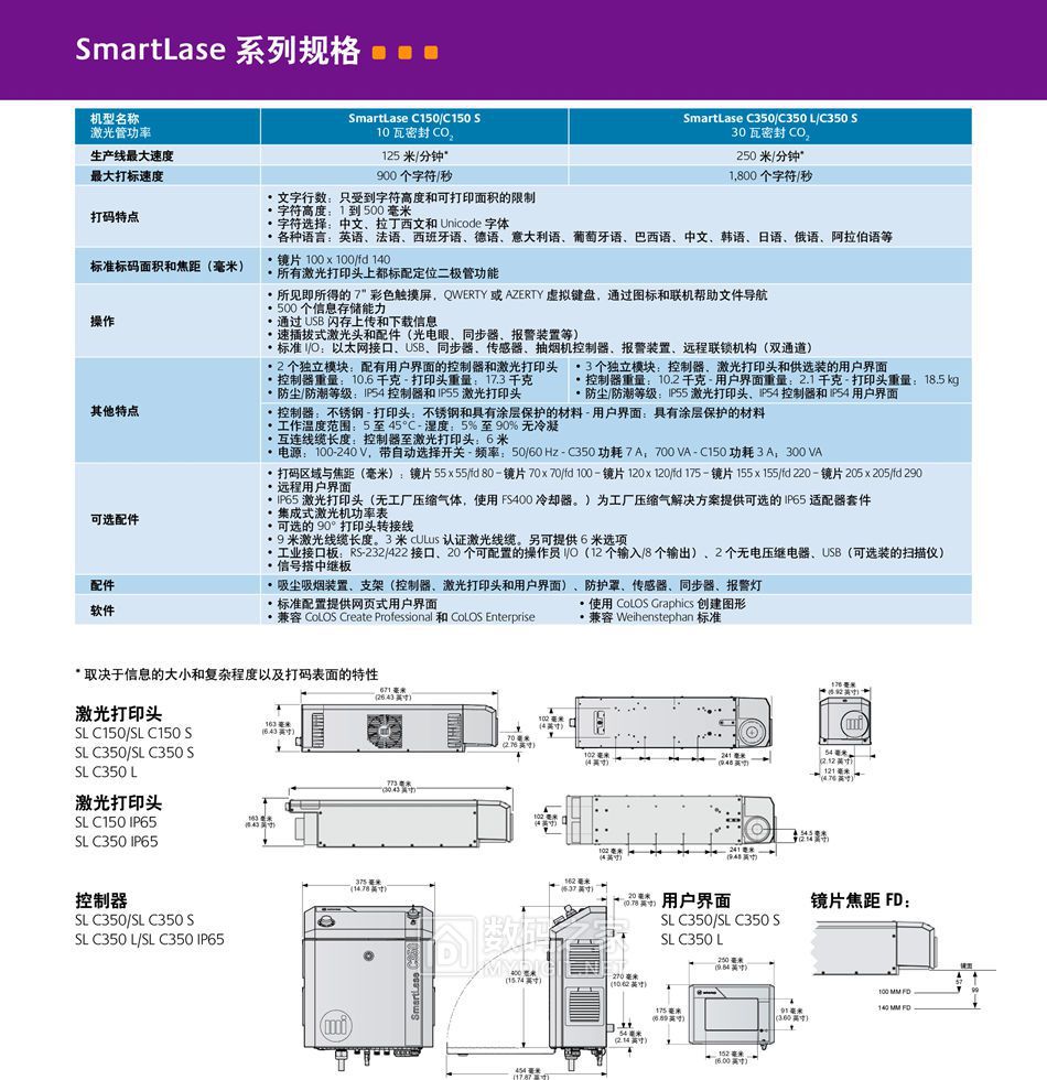

Markem-Imaje SmartLase C系列二氧化碳激光打码机参数

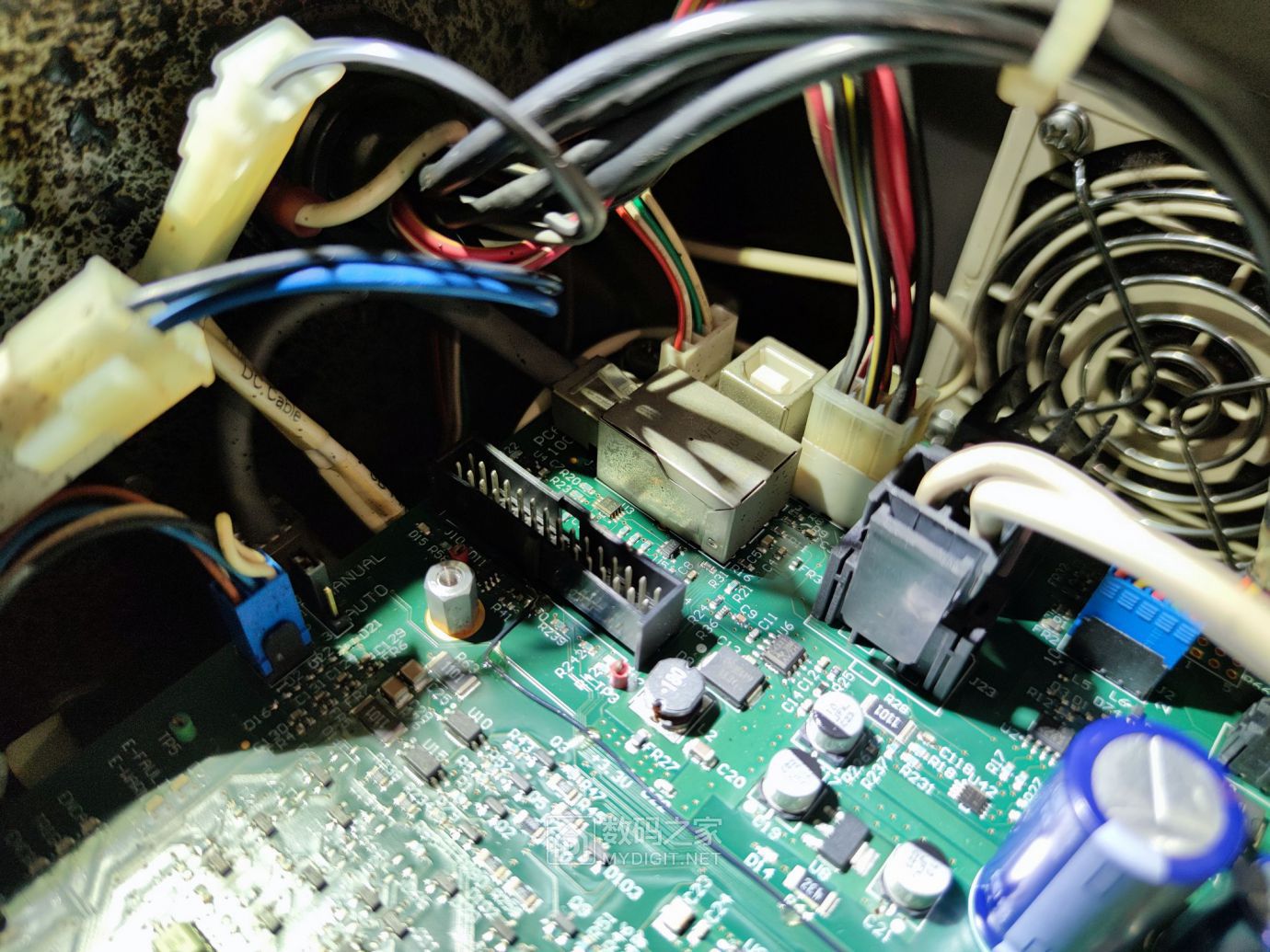

拆下各种接头,光电的,显示屏的,激光头的,编码器的

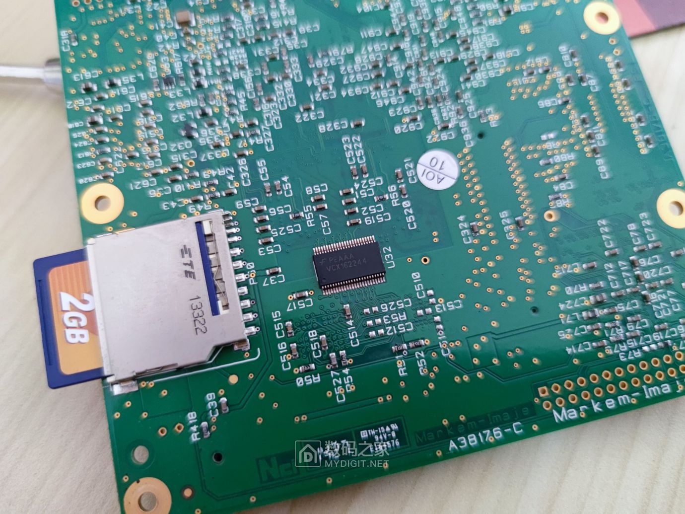

SD存储卡一张,宇瞻的2GB,应该是喷码信息,当时在想能不能直接替换卡,不拆机直接把停产线的控制器搬过去插上这卡就用,但是工程师建议换电源,好吧,换

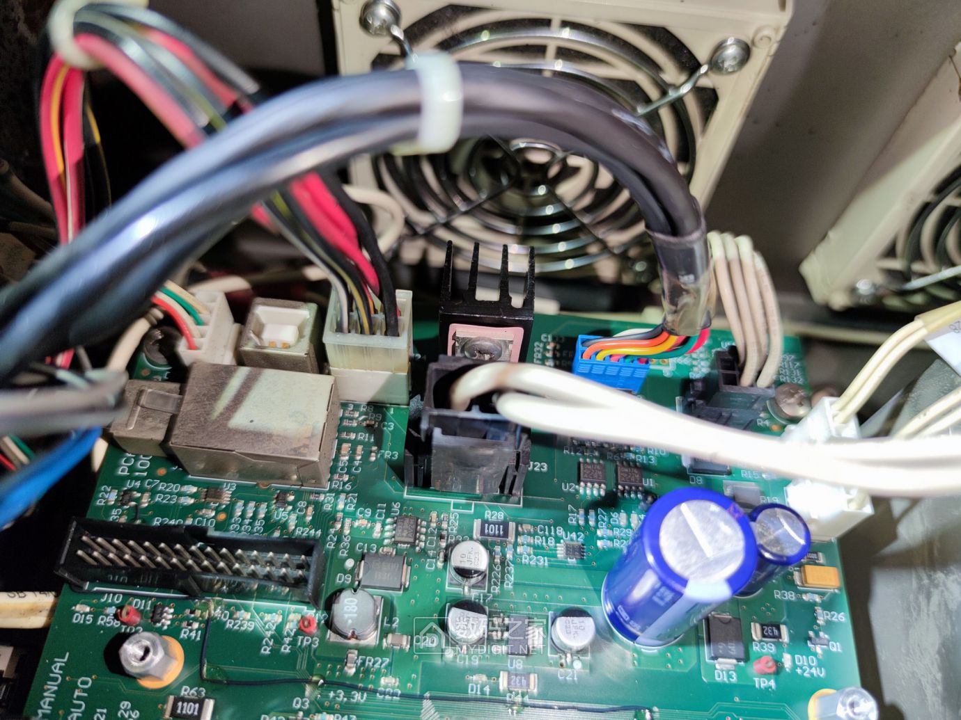

下面是拍照,记录接线位
机器内部还是很脏,空气中有糖分,会随着散热风扇进入控制器内部,这次也顺便拆完了做一些清洁

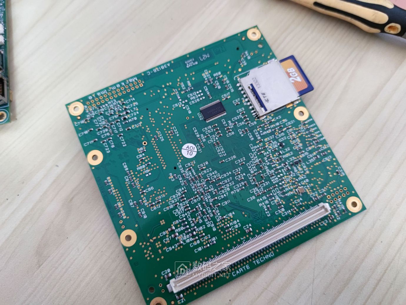

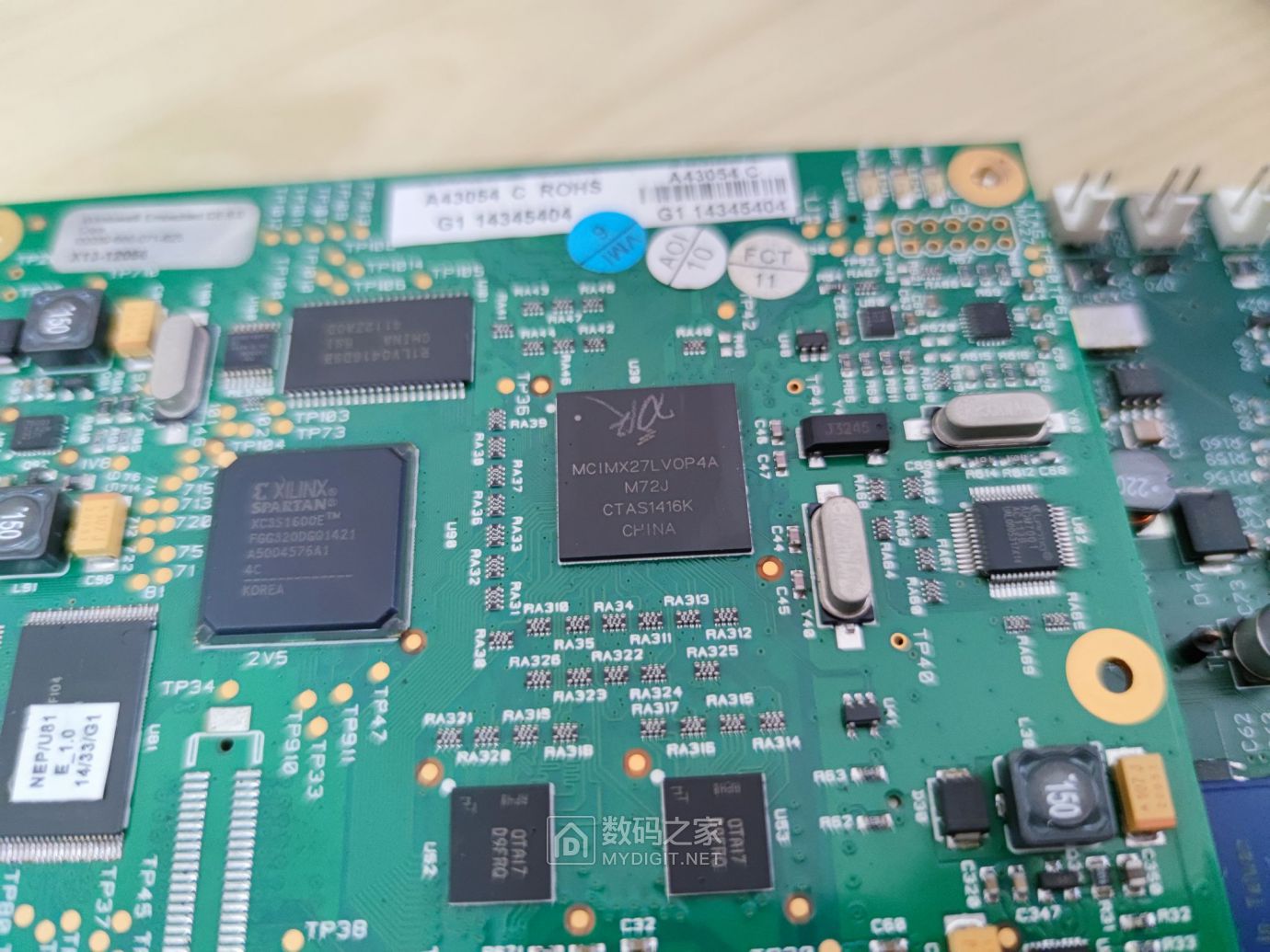

下面是主板和IO板,小的是主板,大的IO板,暂且这么称呼吧,看结构应该是这样的
IO板背面
主板

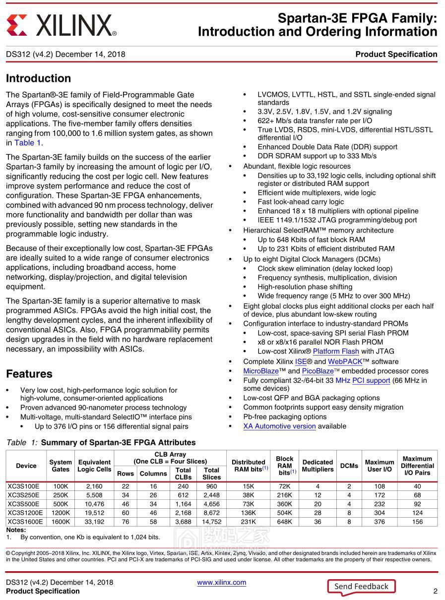

XILINX赛灵思XC3S1600E FPGA
镁光的内存?
飞思卡尔MCIMX27L多媒体处理器
下面有个windows的正版标签
又一个飞思卡尔处理器
贴纸下有个intel的标
主板背面
IO板正面  居然有飞仙,飞线
芯片都写了 USB
做工还是很不错
松下的电容
里面的所有PCB合影
