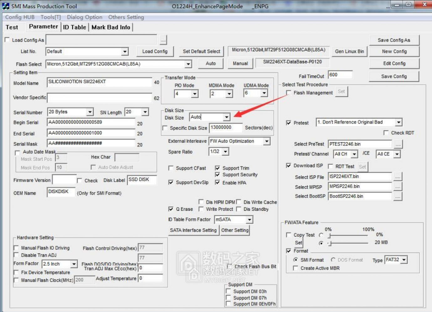

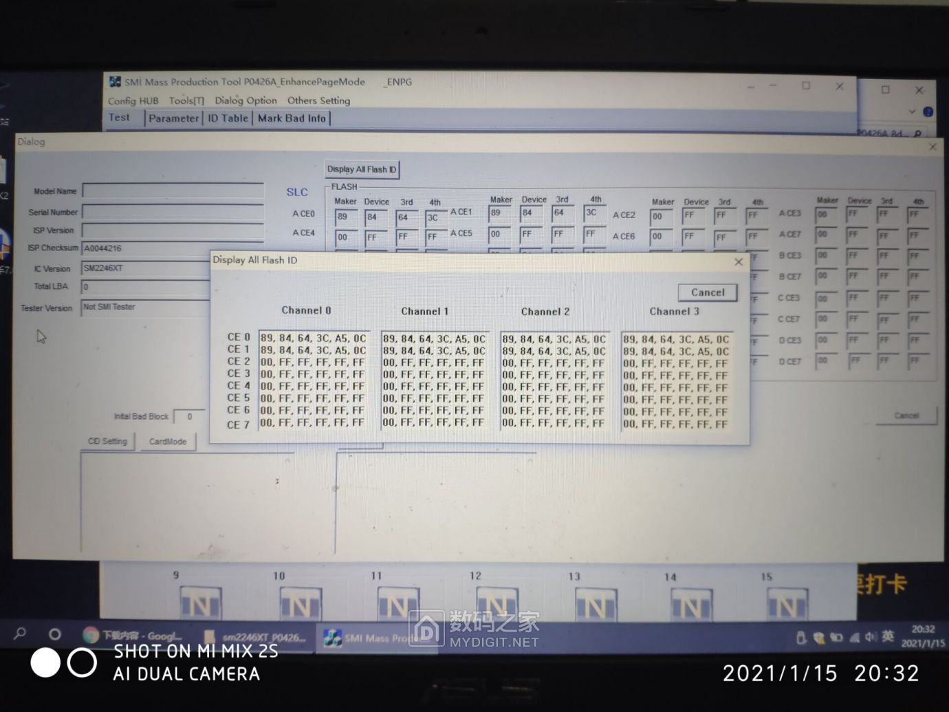

原来是一块不知道真假的金士顿固态,突然有一天不认盘了,拆下来闲置到现在,昨天知道开卡这个技能,试图抢救一下,现在是原本120G的空间,开卡后只有64G的容量,不知道是哪里出问题了。
请求论坛大佬指点一下。

容量指定120G开卡看看 估计坏块太多了吧 只能开60G了

发表于 2021-1-16 19:55:48 | 显示全部楼层
大宽体?这颗粒不是很正经呀
 楼主| 发表于 2021-1-17 10:57:11 | 显示全部楼层
fanallen 发表于 2021-1-16 17:15
按二楼的方法先试试
指定120G或者80G都不成功,只能换成Auto,可以开到60G

 楼主| 发表于 2021-1-17 13:24:03 | 显示全部楼层
@geektop 开卡设置图,在这里。:shy:
