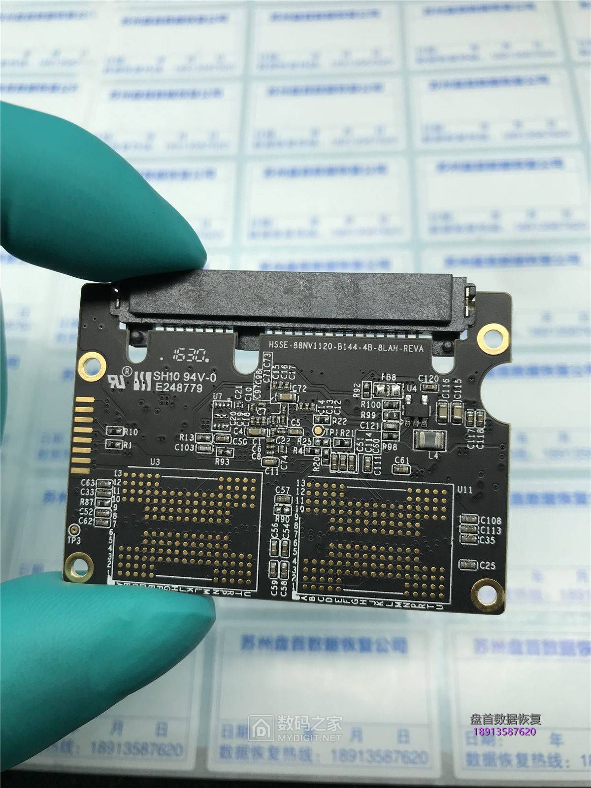

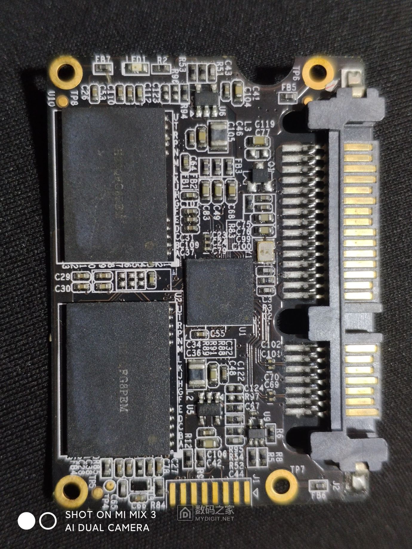

原来正常使用,现在无法识别硬件,板上没有相应的孔。

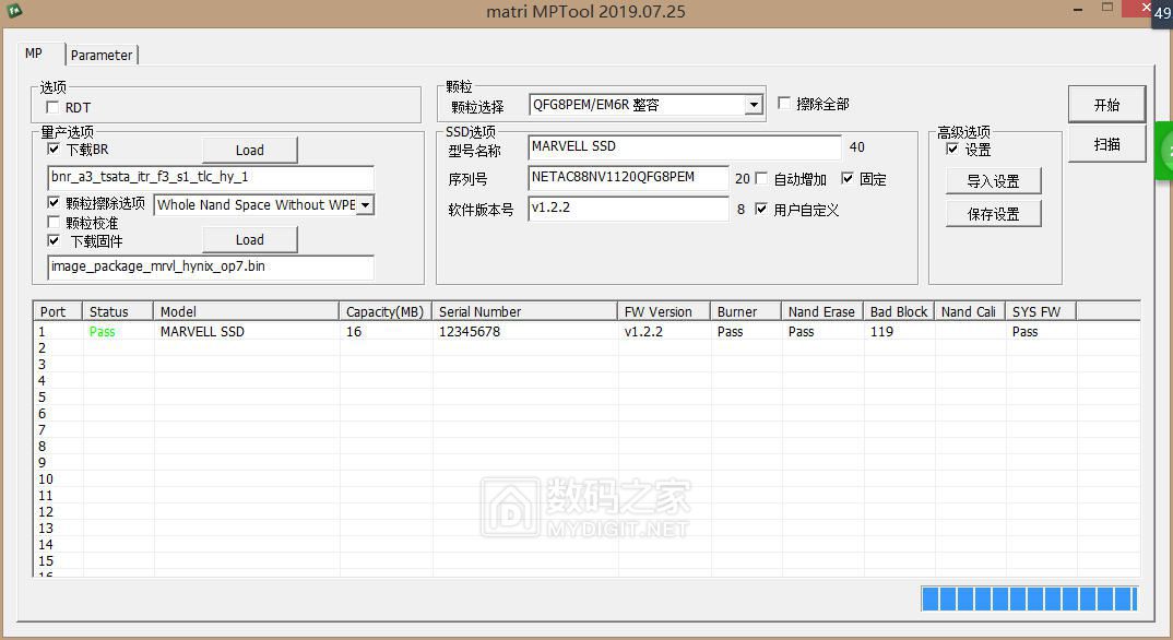

短接R84旁边两根金手指后能识别,然后顺利开卡
老实说88NV1120这个量产软件对H27GFG8PDM/PEM闪存还是挺友好,我三块板都轻松开卡。不过这个闪存感觉还是用在SM2256K上更好一些

你好 我也有一块一样的固态  请问怎么短接?用什么转接卡?

发表于 2021-6-19 21:57:10 | 显示全部楼层
R84旁边的2个铜条点

发表于 2021-12-15 17:16:26 | 显示全部楼层
好吧。如果短接R84旁边1-2金手指依然不认的话,那就短2-3试试

发表于 2022-1-1 11:26:08 | 显示全部楼层
短接反面,r84的反面
