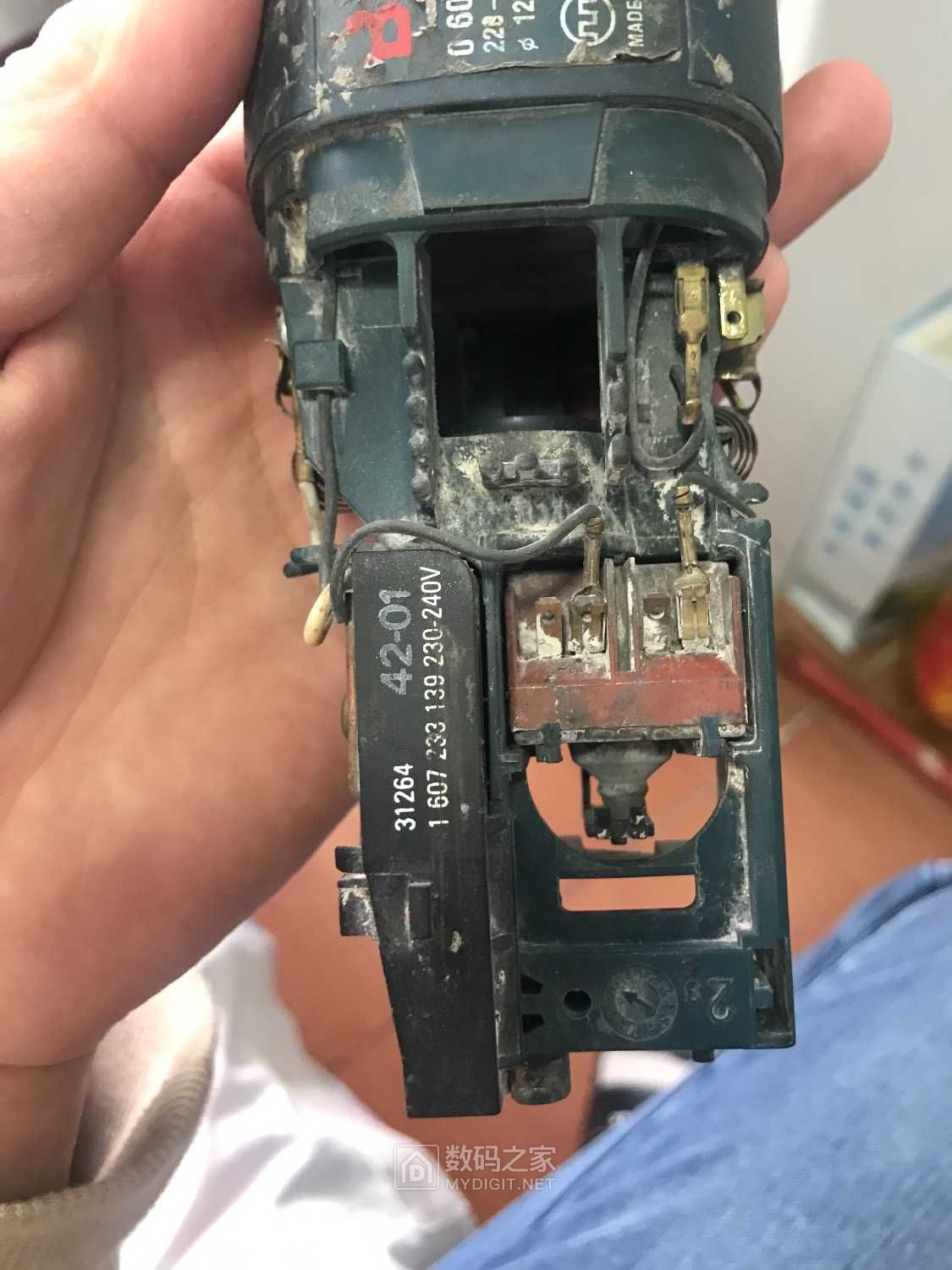

如图博世角磨机,黑色的模块上面一根蓝色的线被剪断了,请问黑色的是什么用途,蓝色线是否需要接到另一段碳刷的一极
发表于 2019-4-8 20:39:57 | 显示全部楼层
功率限制柔性启动用可以有效降低烧 转 定子  可以拆掉   只要按照 L 定 碳 定 碳 N  接线就可工作

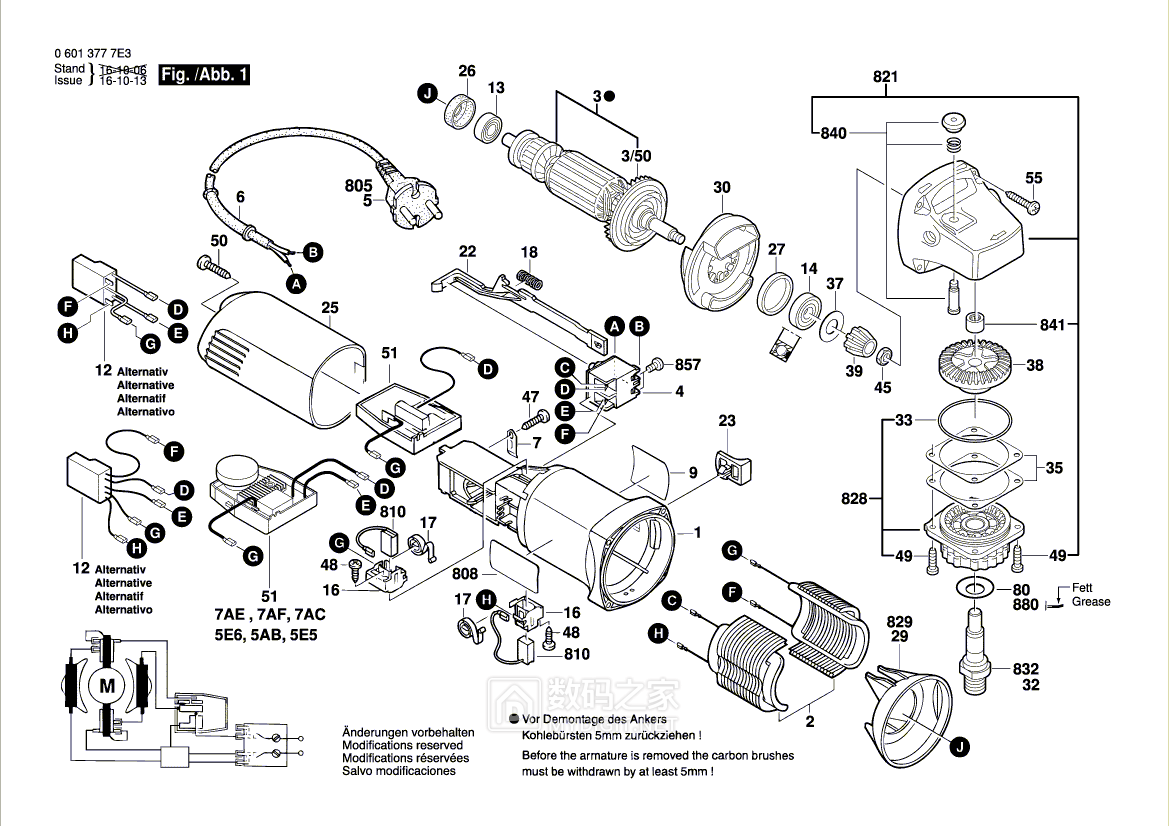

发表于 2019-4-10 08:19:50 | 显示全部楼层
gws8-125c 分解图希望对你有帮助

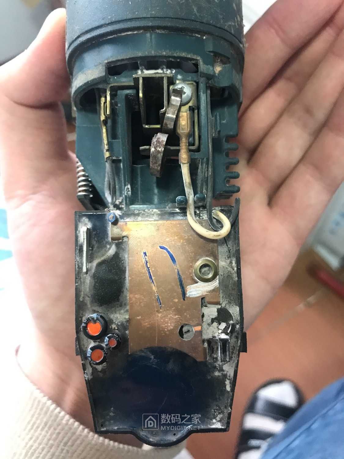

发表于 2019-11-24 20:37:36 来自手机浏览器 | 显示全部楼层
黑色软启动模块一共有几根线呢?
