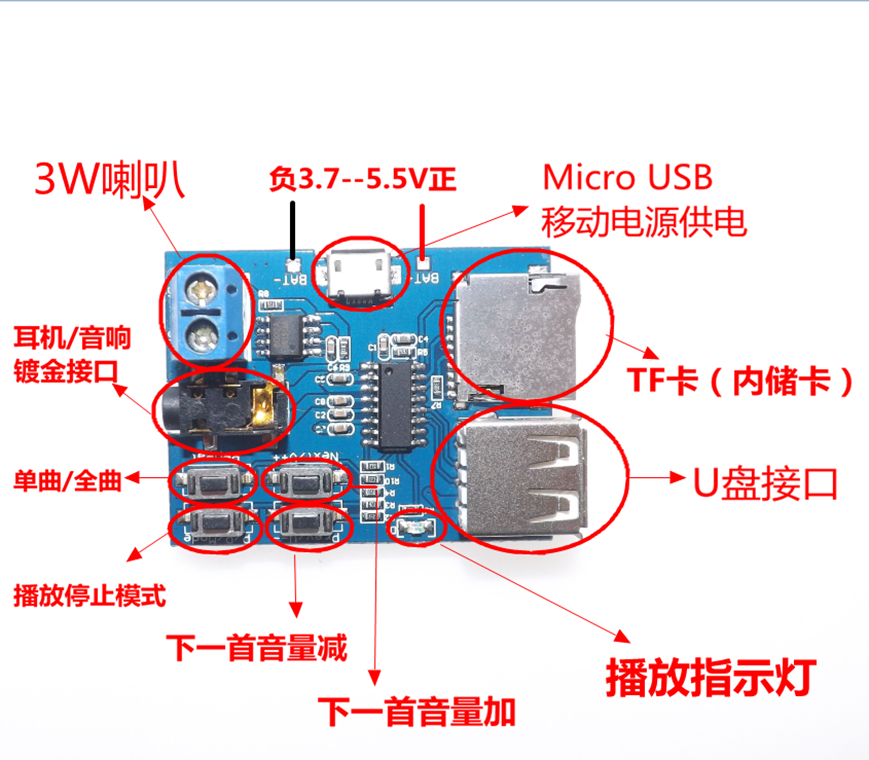

想在副驾驶坐位处装个开关,一坐下就导通电源,然后在安全带卡扣处再做个开关,一插入安全带就断开电源。
用单片机来做的作用是坐下十秒后才触发提示语音:“请系好安全带”.
主要是安全带卡扣那个开关不好做,拨出时是接通?插入就断开,这样的开关应该怎么做呢?那位有好的点子呢?

不算邮费的话,5块钱左右。5V供电,播放TF卡上的MP3。带3W小喇叭,不需要功放。改装一下播放按键就OK了。

在用mp3音乐播放器的基础上,“请系好安全带”语音面前加10秒空白的,就行了。相当于间隔10秒就播放提醒。:lol:都不用单片机。

发表于 2019-4-9 23:20:01 | 显示全部楼层
xzttt 发表于 2019-4-9 14:09
MP3通电不会自动播放啊,要按才能播放
淘宝搜索MP3板,不到10元,通电自动播放。我就用它来做了个提醒器。
就是6楼发的那个。
发表于 2019-4-9 23:21:38 | 显示全部楼层
xzttt 发表于 2019-4-8 13:37
一言惊人啊,什么语音片给延时播放人呢,能说个型号吗
做MP3文件的时候,前面做10秒的无声段,就行了。不需要搞真正的延时控制。
