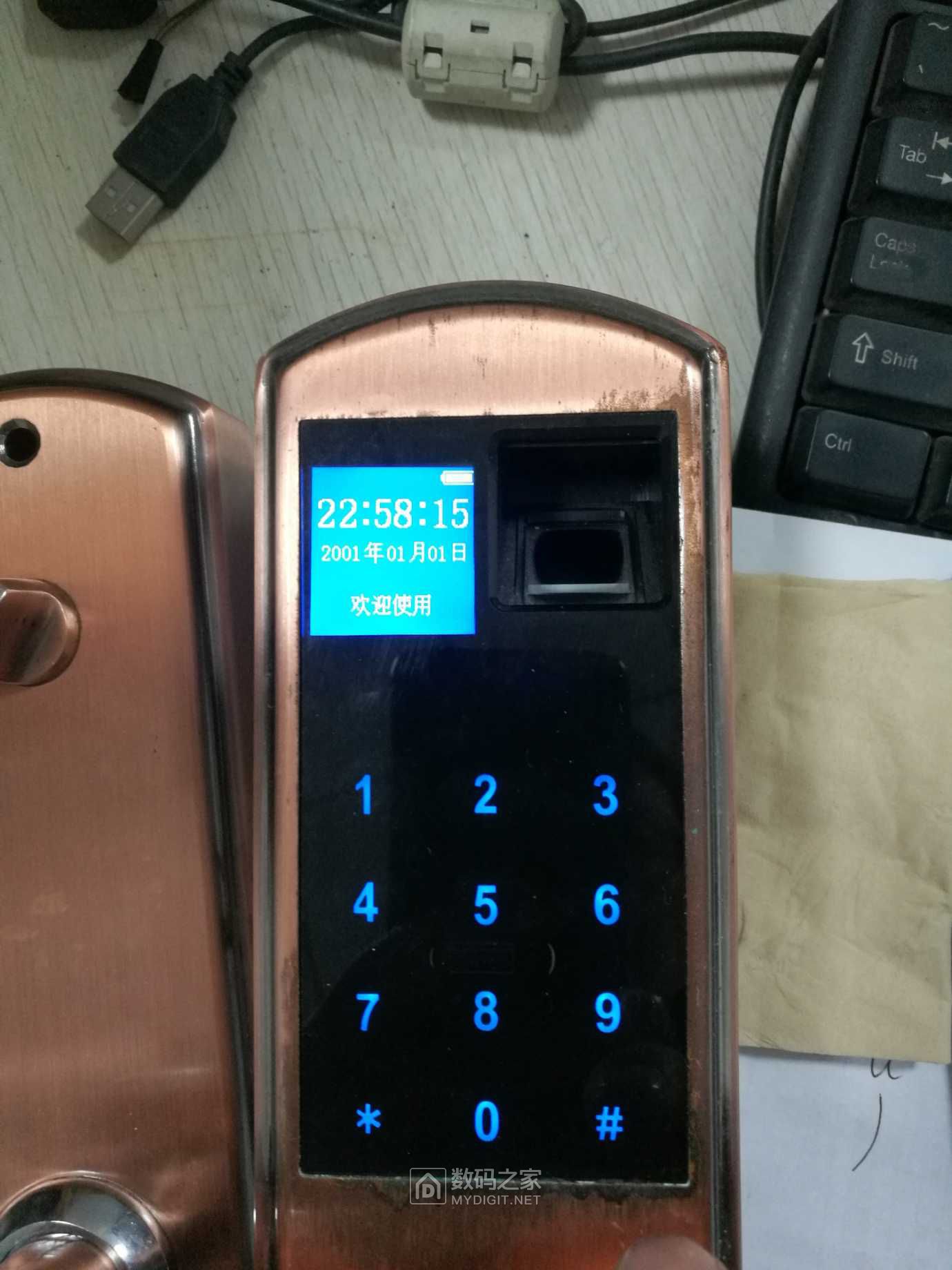

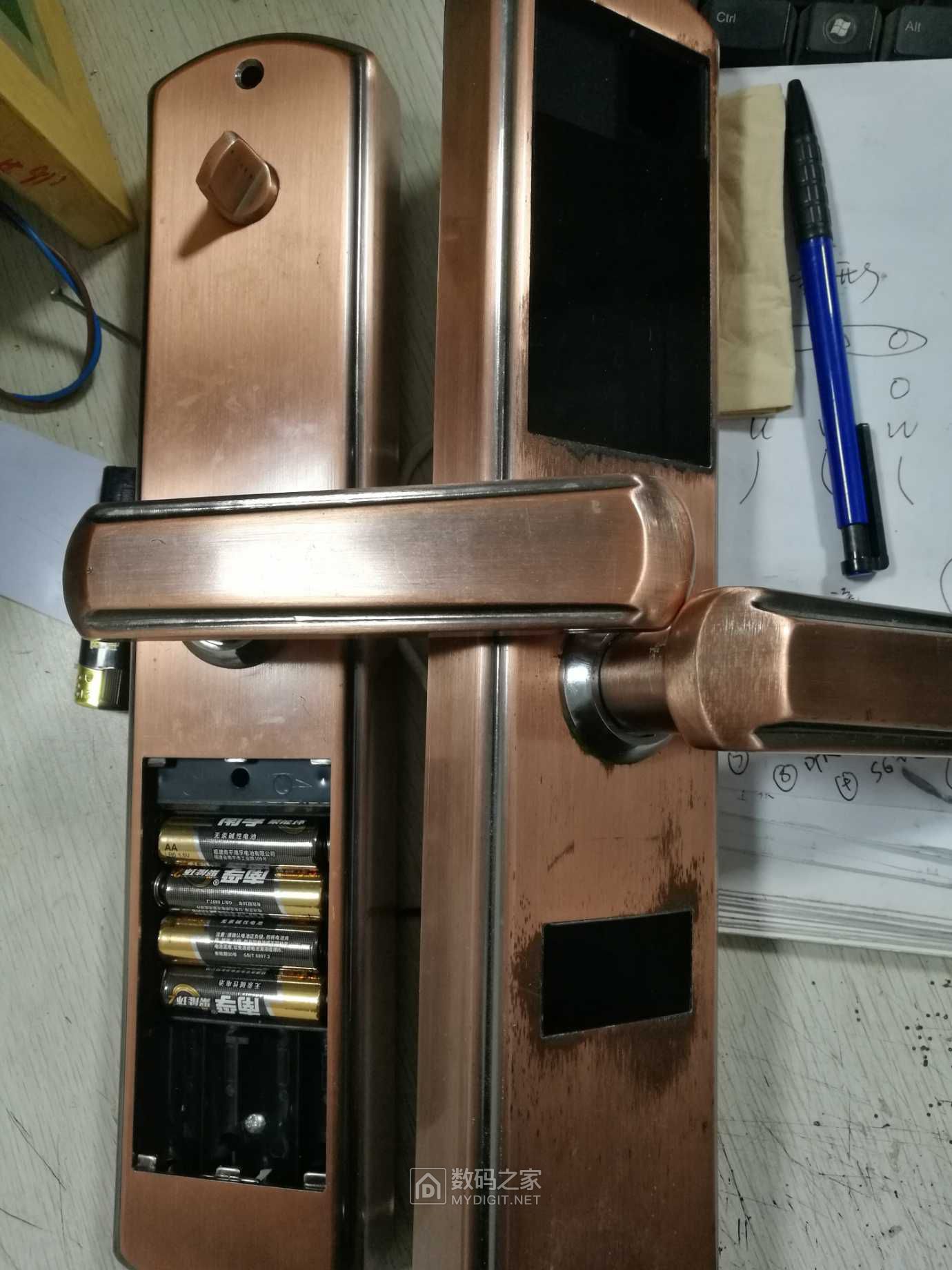

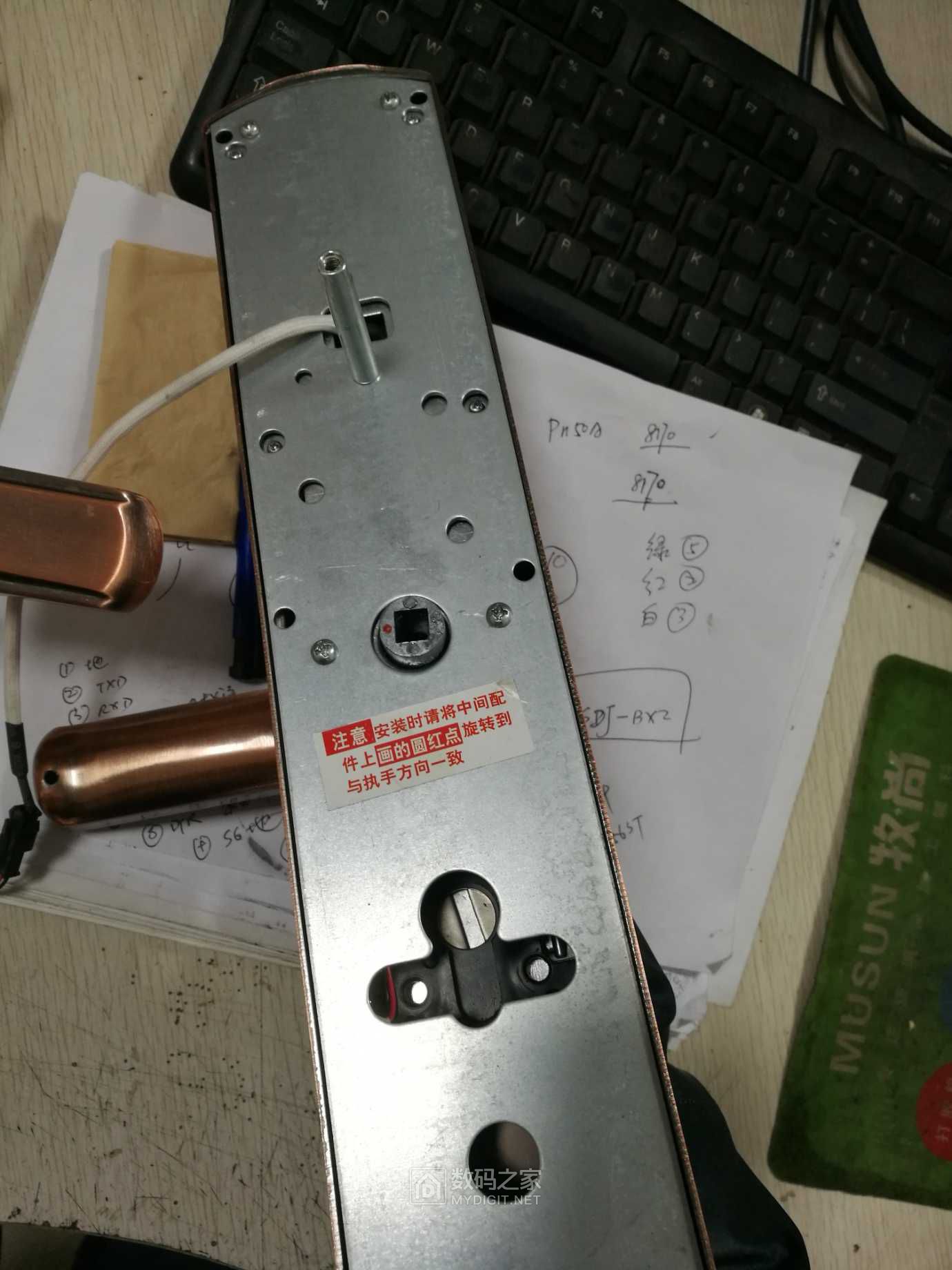

二手房拆了个指纹密码锁,返回出厂设置初始化后无法进设置界面要密码。
有大神指点下!谢谢了!

发表于 2021-2-24 14:34:04 | 显示全部楼层
依次按* 0 # 试试能进入设置语音界面不,初始管理密码大都是123456

发表于 2021-2-24 15:59:37 | 显示全部楼层
主板上看看有没有重置的按键,上次碰到过一个,重置后可以了,当然和你的不一样的。

发表于 2021-2-24 21:21:01 来自手机浏览器 | 显示全部楼层
初始密码是“00”,输完密码要按“#”表示密码结束,我家就是这个锁,牌子是“鑫众美”,新款初始密码是“56789”。

发表于 2021-2-24 23:14:17 来自手机浏览器 | 显示全部楼层
背面电池附近有恢复出厂设置,长按5秒左右有提示,不要理他,继续按着,大概20秒,重置成功后,录入主人密码和指纹,最高权限获取成功。

 楼主| 发表于 2021-2-25 08:20:30 | 显示全部楼层
江南春未杳 发表于 2021-2-24 21:21
初始密码是“00”,输完密码要按“#”表示密码结束,我家就是这个锁,牌子是“鑫众美”,新款初始密码是“5 ...
谢谢!完美解决!
