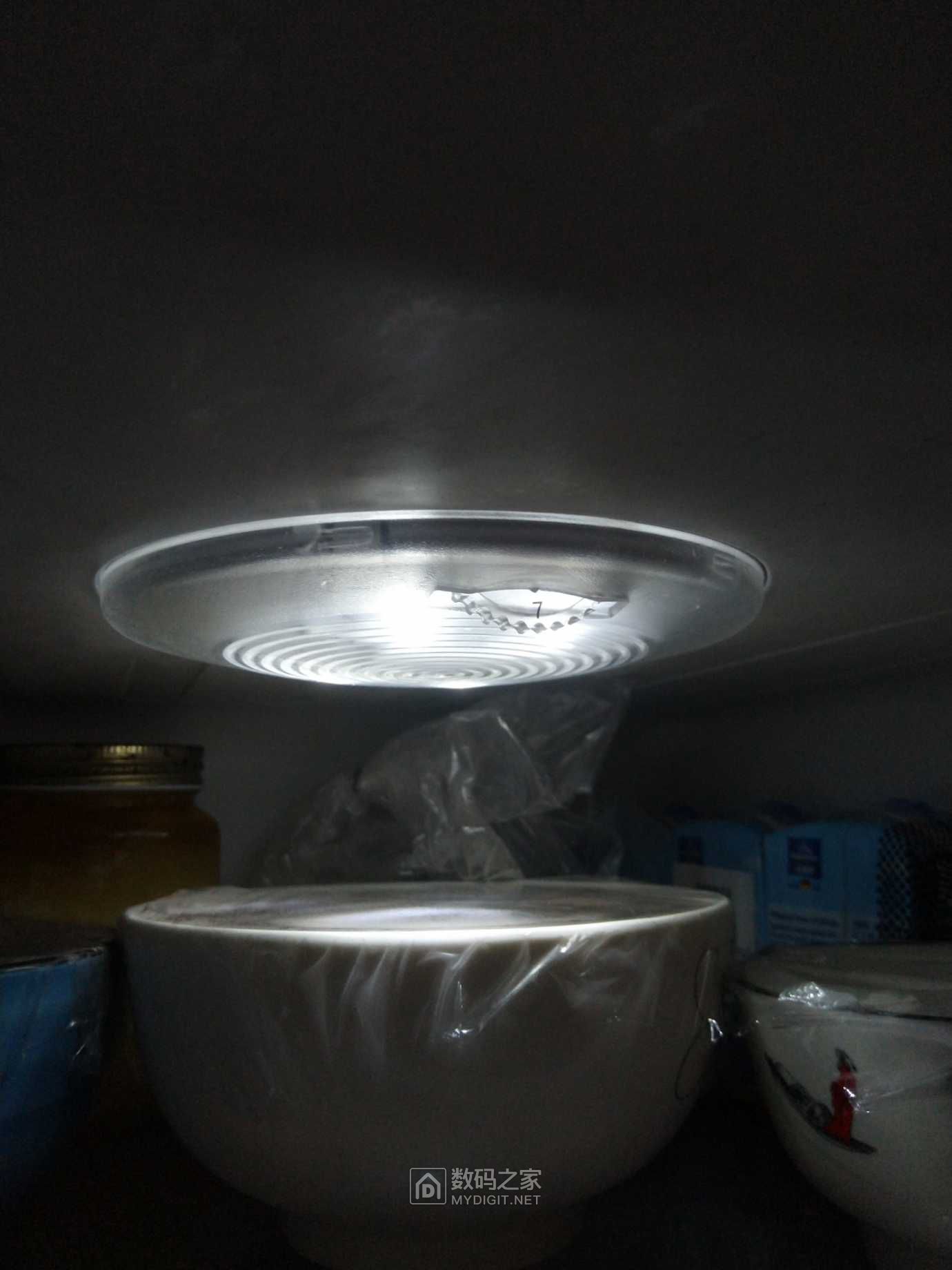

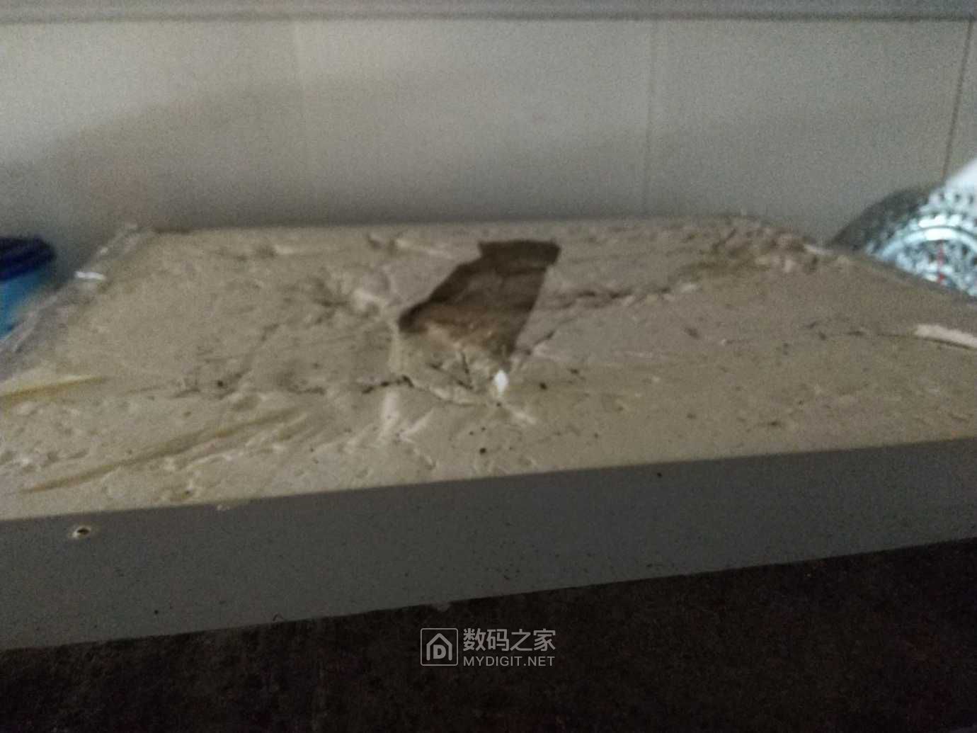

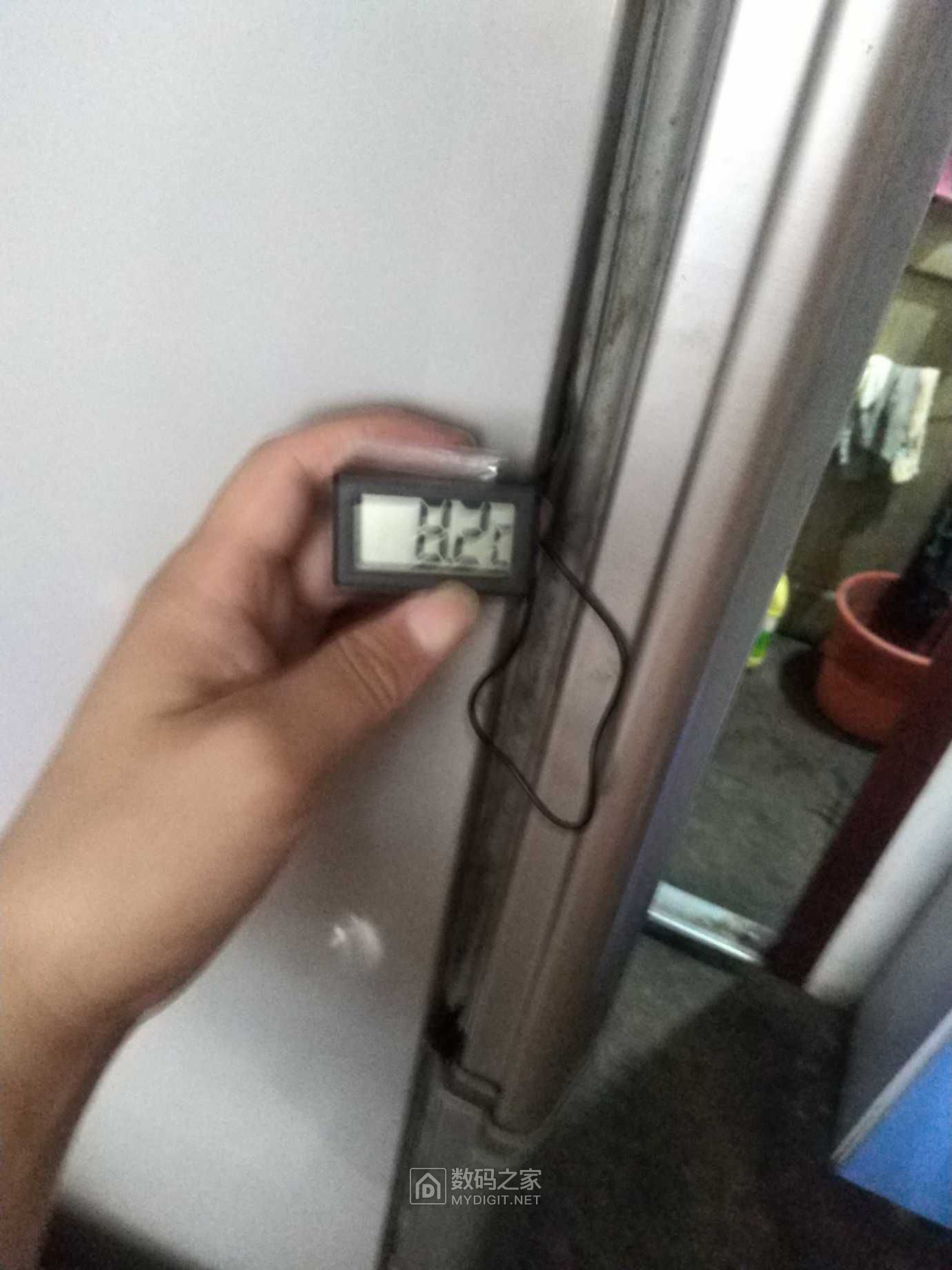

家有台容声的直冷冰箱,冷藏室温度8c下不来,中仓和冷冻都没问题,怀疑机械温控问题,拆除顶盖后,发现是泡沫密封顶,只能破坏性拆下去吗?
发表于 2021-5-15 11:25:45 | 显示全部楼层
温控上有螺丝   拆掉后可以吧温控连探头一起抽出来
发表于 2021-5-15 12:02:23 | 显示全部楼层
就你第一张图发光的带调节拆下来就行,温度探头很长拉出来。我家以前是密封胶掉了,空气进去插温控管的洞里积水了,结果温控就失灵,擦干密封好就正常了!

谢谢,是这样的 ,拿掉透明外壳发现了,螺丝,该以为螺丝在顶盖那里

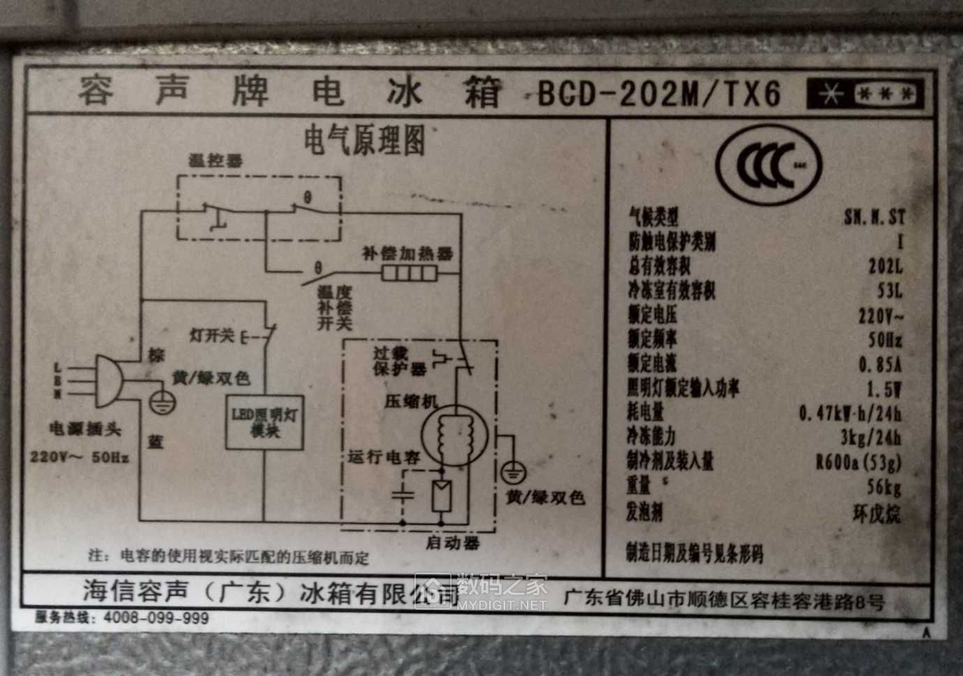

 楼主| 发表于 2021-5-15 14:06:21 来自手机浏览器 | 显示全部楼层

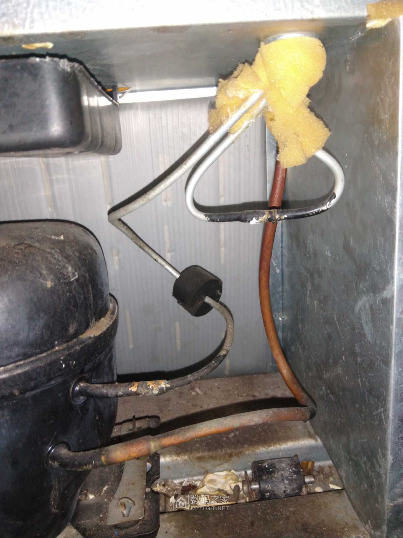

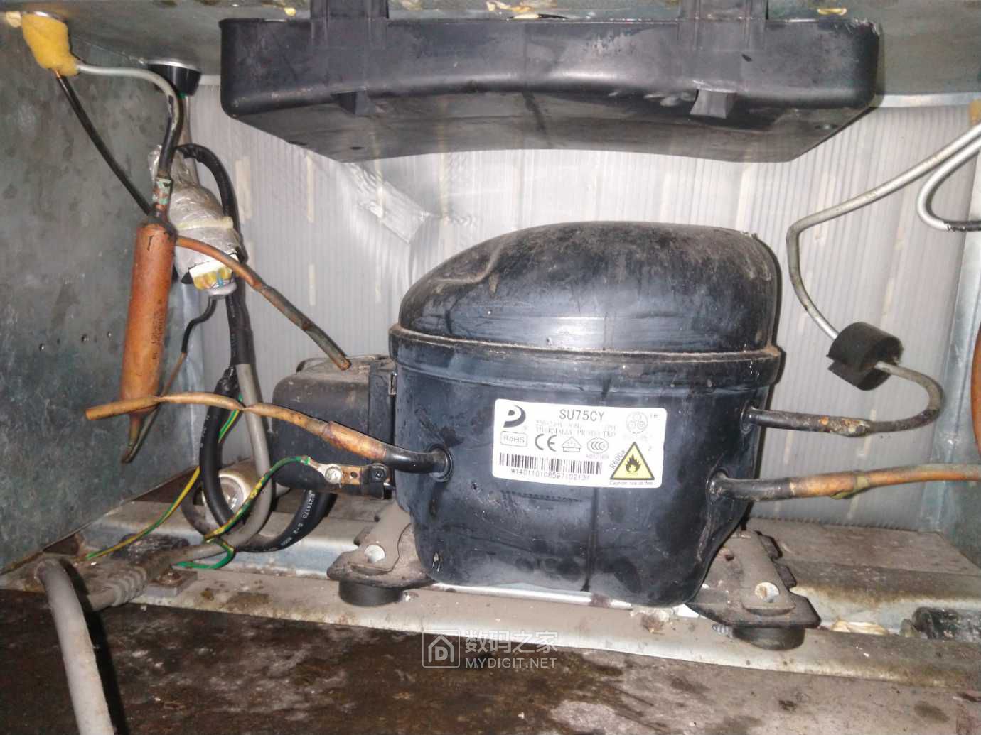

直接短路温控HC,强制压缩机工作,冷藏温度下降也不明显,还在这个型号没看到电磁阀,难道冷藏室和冷冻室一起工作的?
发表于 2021-5-15 14:34:15 | 显示全部楼层
youle0 发表于 2021-5-15 14:06
直接短路温控HC,强制压缩机工作,冷藏温度下降也不明显,还在这个型号没看到电磁阀,难道冷藏室和冷冻室 ...
是的    冷藏室的蒸发器很小    而且是末端   清洗下冷凝器试试   不行就是漏氟了

冷藏室八度不是正常吗?
发表于 2021-5-16 06:15:23 来自手机浏览器 | 显示全部楼层
可能微漏后制冷剂不够造成
发表于 2021-5-16 06:16:48 来自手机浏览器 | 显示全部楼层
fengwx2008fe 发表于 2021-5-16 06:15
可能微漏后制冷剂不够造成
哦忘了还有冷藏门封条漏气
 楼主| 发表于 2021-5-16 10:42:21 来自手机浏览器 | 显示全部楼层
fengwx2008fe 发表于 2021-5-16 06:16
哦忘了还有冷藏门封条漏气
有可能,密封边框铁皮有生锈 ,鼓起,搞不了,调低了机械温控启动螺丝 ,凑合用吧。内壁能结霜了
