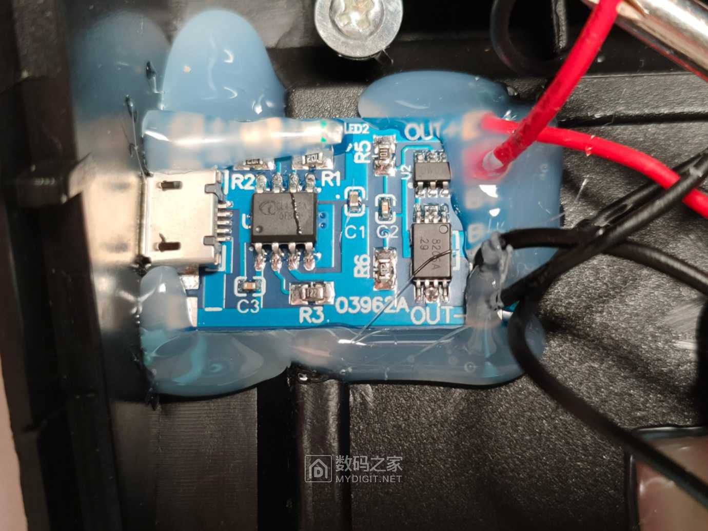

Tp4056模块适用性很广,这的不错,
唯一觉得不足点就是,那个灯应该再多开个直插的孔(双色灯用)就完美了,

厂家往往注重的是利益最大化,用户认为实用的功能,而厂家要评估设计制造环节的成本来确定做成什么样子。你说到要弄个直插的双色灯,PCBA生产过程还需要插件工艺,要增加波峰焊流程,成本会管控不住的。所以厂家一般不做的。

从质量角度考虑还不止一个,造成不良风险还更多,所以厂家肯定会舍弃的。现在也有先进的选择性波峰焊接工艺,那个一般公司没有这个设备啊!

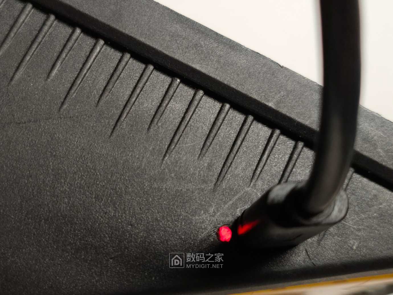

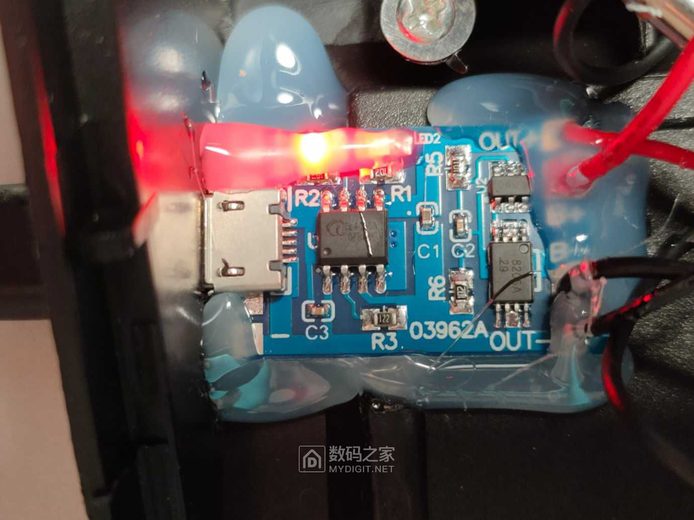

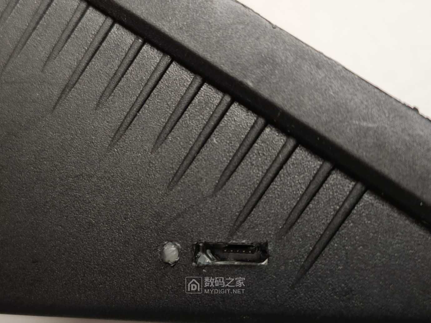

我一般都是外壳上钻一个孔,再用热力胶做一个导光棒。
 楼主| 发表于 2021-6-6 00:08:10 | 显示全部楼层
其实这个办法不错,我以前弄过,效果还不错,建议把洞外面也打平好看些。
发表于 2021-6-6 17:34:19 来自手机浏览器 | 显示全部楼层
打平了光线的导向性太强,可是角度受限。我利边弄得突出一点,容易观察充电状态。
