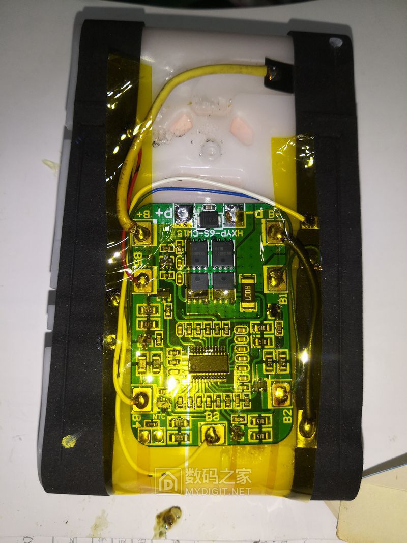

戴森无线洗尘器的电池特别容易坏,因为狡猾的资本家故意不用均衡电路,时间久了电池压差变大,然后电路就把电池锁住,逼用户买高价新电池。
好笑的是,有不少人还替厂家辩护,说什么出厂电池都匹配好了。
最近要帮朋友修两块戴森电池,拆开测量电芯,有2个只剩2v了,其他在3.5v左右,控制板自然也锁死了。
如果换一块山寨控制板,60元,还没均衡电路,说不定电池也部分报废,最后要全换掉电芯,太麻烦成本也太高。

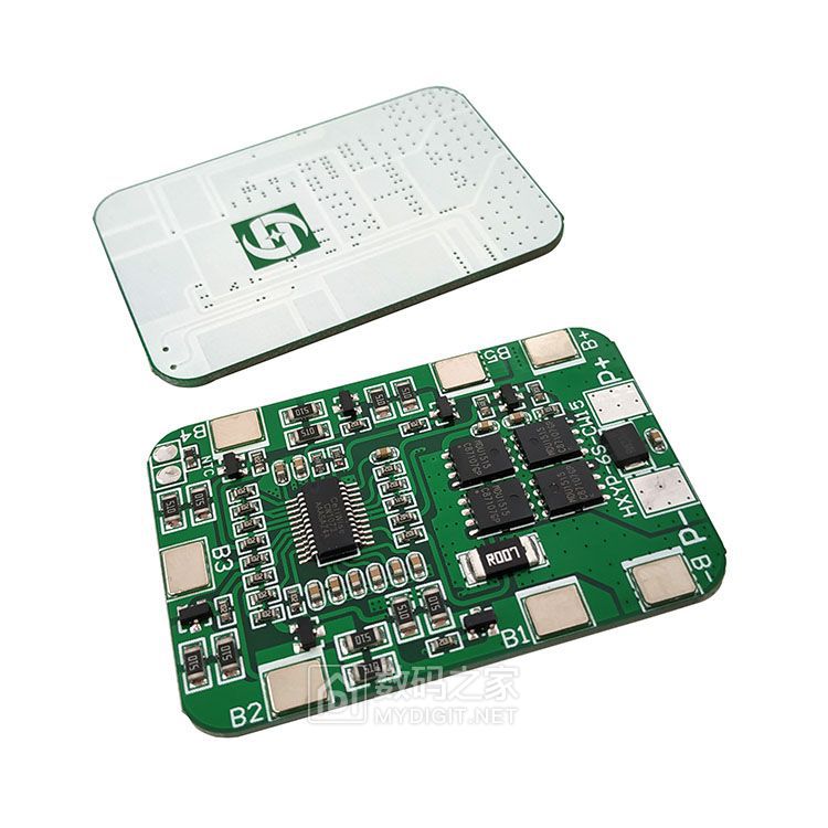

最后决定买15元的超薄通用锂电保护板,带均衡的。
然后把每个电池充到3.6v,测量内阻,发现原来电压低的那两个电芯,内阻低1mΩ,为18mΩ,原来电压高的电芯,是19mΩ.

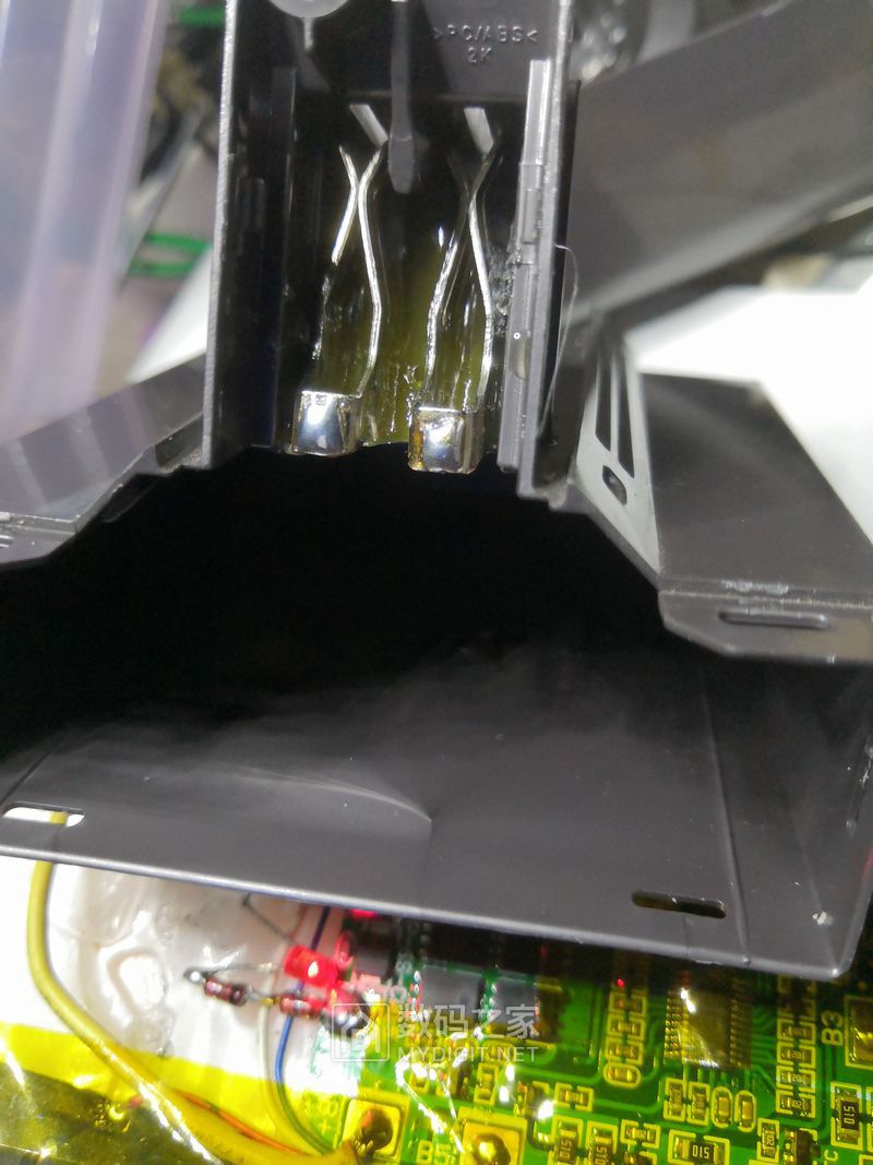

最后组装,把插脚锯断用胶水粘在壳上,焊线连接即可。
充满电后测试,电池正常工作,续航时间也没怎么减少。
再次证明资本家狡诈。

 楼主| 发表于 2021-5-26 10:42:31 | 显示全部楼层
这个LED是长亮的,串联了稳压管,让电池长期闲置时,2个月放电到21.6v。

发表于 2021-5-26 17:31:25 | 显示全部楼层
楼主能不能上一张整体的照片呀,我正好有戴森的电池坏了,这个帖子及时

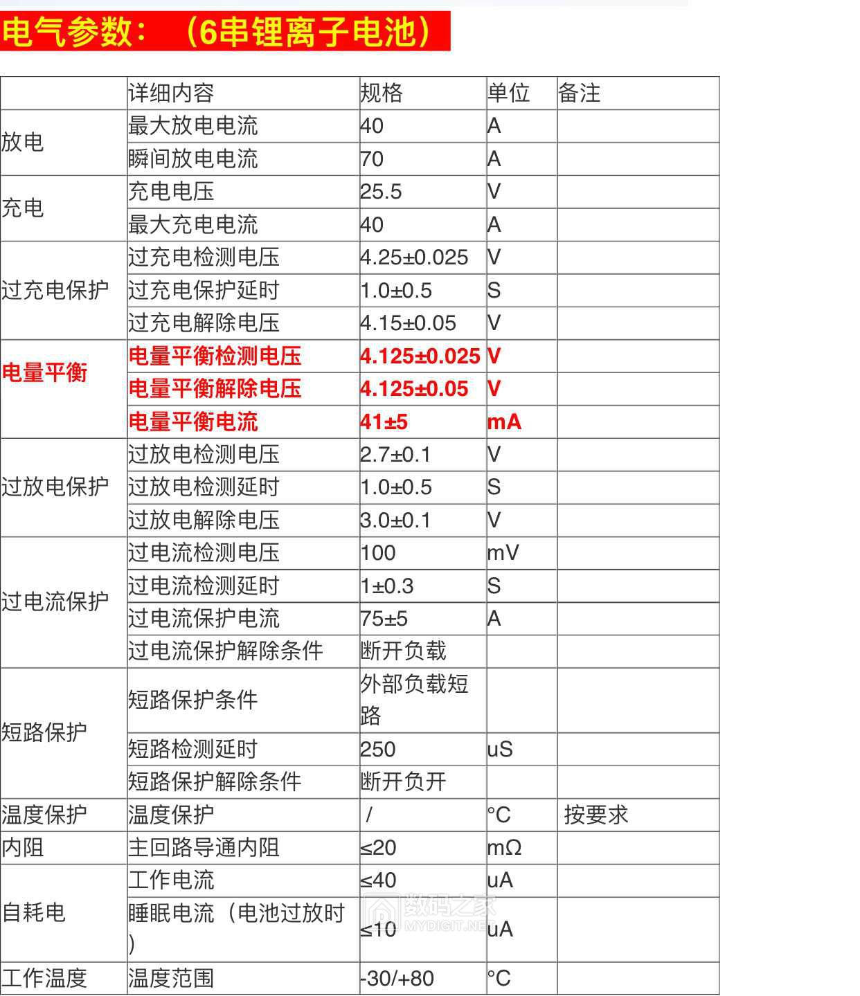

发表于 2021-5-26 18:29:55 来自手机浏览器 | 显示全部楼层
看介绍工作电流14A,瞬间电流最大20A,感觉用在戴森上有点小
 楼主| 发表于 2021-5-27 11:52:24 | 显示全部楼层
是,发现完全堵死时,会停机,要重插一下充电才恢复。
正常使用则没问题,懒得换了。
下次应该买25A的。
 楼主| 发表于 2021-5-27 11:54:18 | 显示全部楼层
其他拆解照片网上大把啊,关键点就是用AB胶粘插座。
按原来的正负极,把充电、输出都并联上即可。

电池不是用坏的,是放坏的,长时间满电存放就会不平衡了。但电池容量并没有衰减多少,很多笔记本电池也是这样搞坏的。
 楼主| 发表于 2021-5-27 11:59:47 | 显示全部楼层
拆的时候,要小心别短路,搞坏电芯。
用小刀削根筷子做撬棒,跟一字螺丝刀差不多就行。
原装电路板中间有个温控元件,可以翘断它。
发表于 2021-5-27 13:14:30 来自手机浏览器 | 显示全部楼层
估计得30A起步
