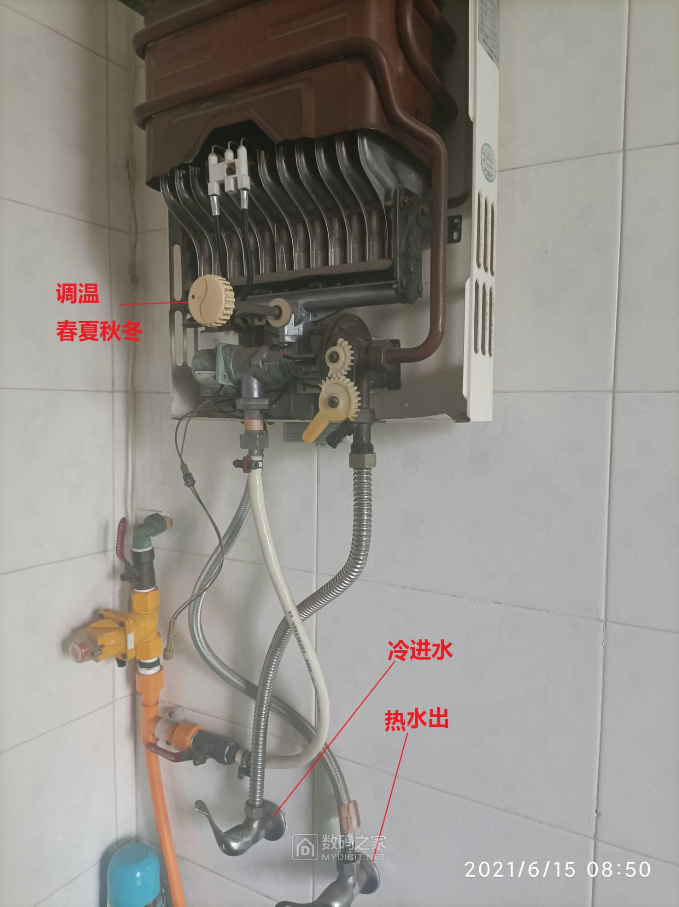

先概括一下:进水龙头控制能打着,出水龙头控制打不着。
折腾过程:
热水器装在厨房,浴室在隔壁。平时习惯用前打开进水龙头,用完关闭进水龙头,没动出水龙头(常开)。
天气热了,调温开关从“春”调到“夏”,洗澡不出热水,有打火声音。
到厨房用进水龙头控制,先前还有时能打着有时打不着,现在一直不着。
调温开关调到“冬、春、秋”,在厨房用进水龙头控制,有时着有时不着,“冬”着的概率大些。
用出水龙头控制,有时着有时不着,打着的概率比用进水龙头打着的偏低。到浴室控制,打着的概率更低到”无法使用“。
是水还是气坏了呢?
(电池充足,打火声音清脆.....)

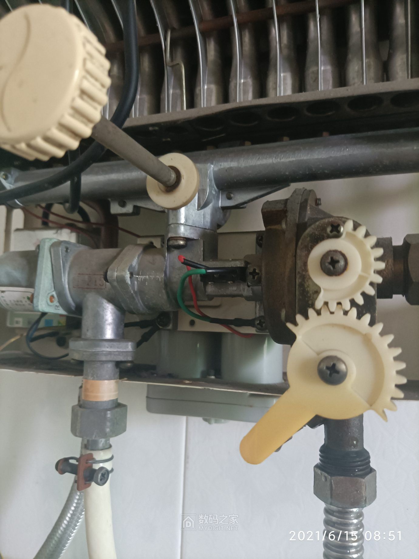

发表于 2021-6-15 10:14:38 | 显示全部楼层
说的太复杂,简单点,有时能点火有时没点火,基本是水压开关膜片坏了,就是塑料半齿轮后面的铜件,拆开就知道了。补充一下,如果都能点火就是不着火,那可能是电磁阀或点火器有问题了
发表于 2021-6-15 11:15:27 | 显示全部楼层
老式非强排热水器?应该是皮碗控制点火的,观察下进水阀开关时皮碗的动作幅度与开关出水阀幅度区别,及该处微动开关的工作间隙。
楼主应该早点换强排热水器,数字水温控制的精度非老式可比,使用体感提高太大了。
发表于 2021-6-15 12:21:51 | 显示全部楼层
老式的简单,皮碗易坏,别外点火针刮一下,不过还是建议换强排的……

拆开看了,确实皮碗坏了。
准备淘一个皮碗。

我曾呗热水器搞怕,当天搞不好家人洗澡困难,买了一个新的顶上后,仔细研究学习,结论是太简单了,无非就那几个环节,网上有很详细的教程。印象最深刻的一次是换季了,竟然干打火,后来的后来才发现是曾因为漏水上紧过螺母,导致里面的橡胶圈损坏,分离出一部分横卧在水管中,造成水量不足。

你哪里燃气管道不是铁管吗?我怎么看是pvc管,水推气里的皮碗坏了。
发表于 2021-6-15 22:55:59 | 显示全部楼层
皮碗坏了应该有点漏水呀,不漏吗?
 楼主| 发表于 2021-6-16 11:55:26 | 显示全部楼层
回复10#,11#,12#
水没堵,哗哗的。
燃气管是燃气公司统一安的,有一层金属,亮亮的,塑包铝?
平时用完都把进水管关了的,所以没发现漏,拆开里看是皮碗的两面都是湿的了。
