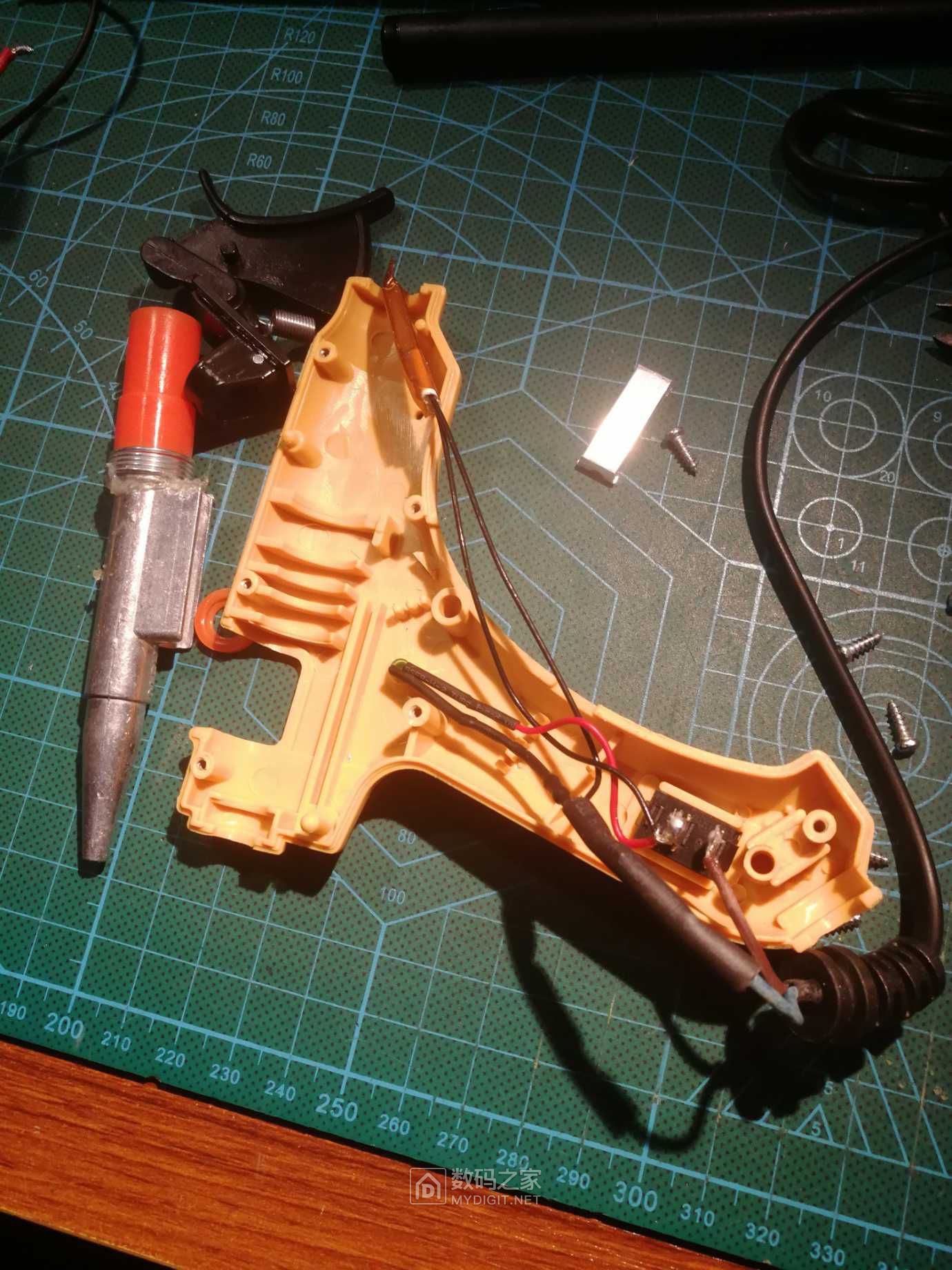

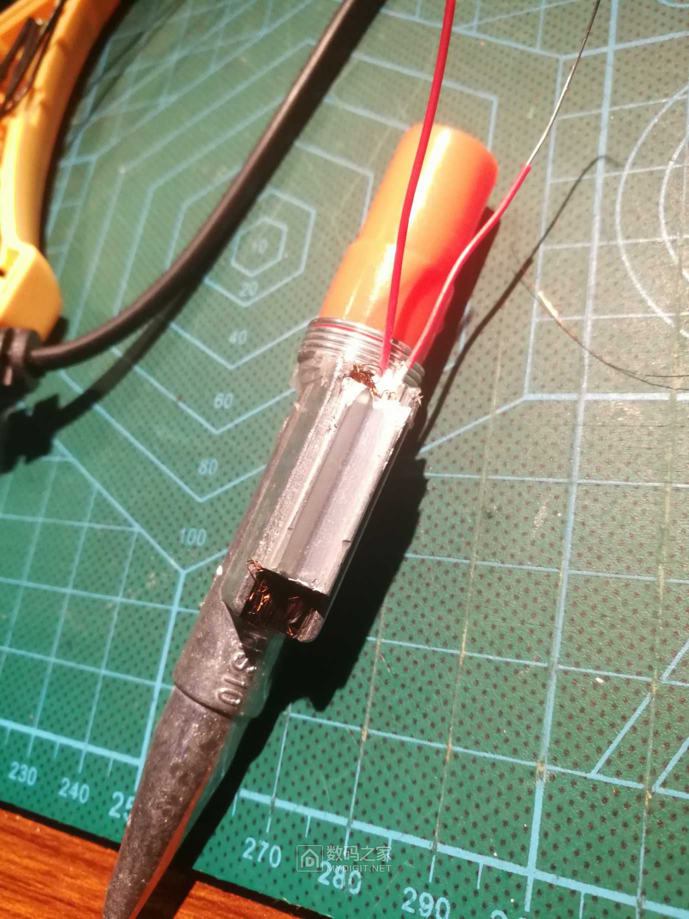

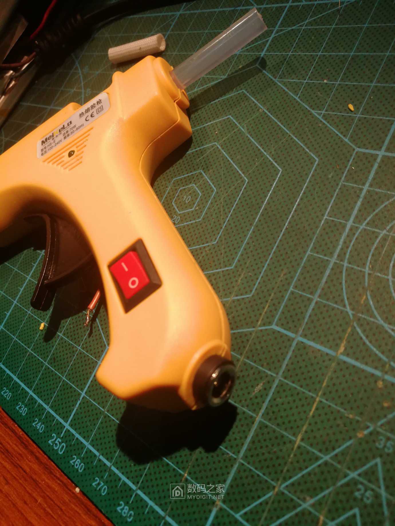

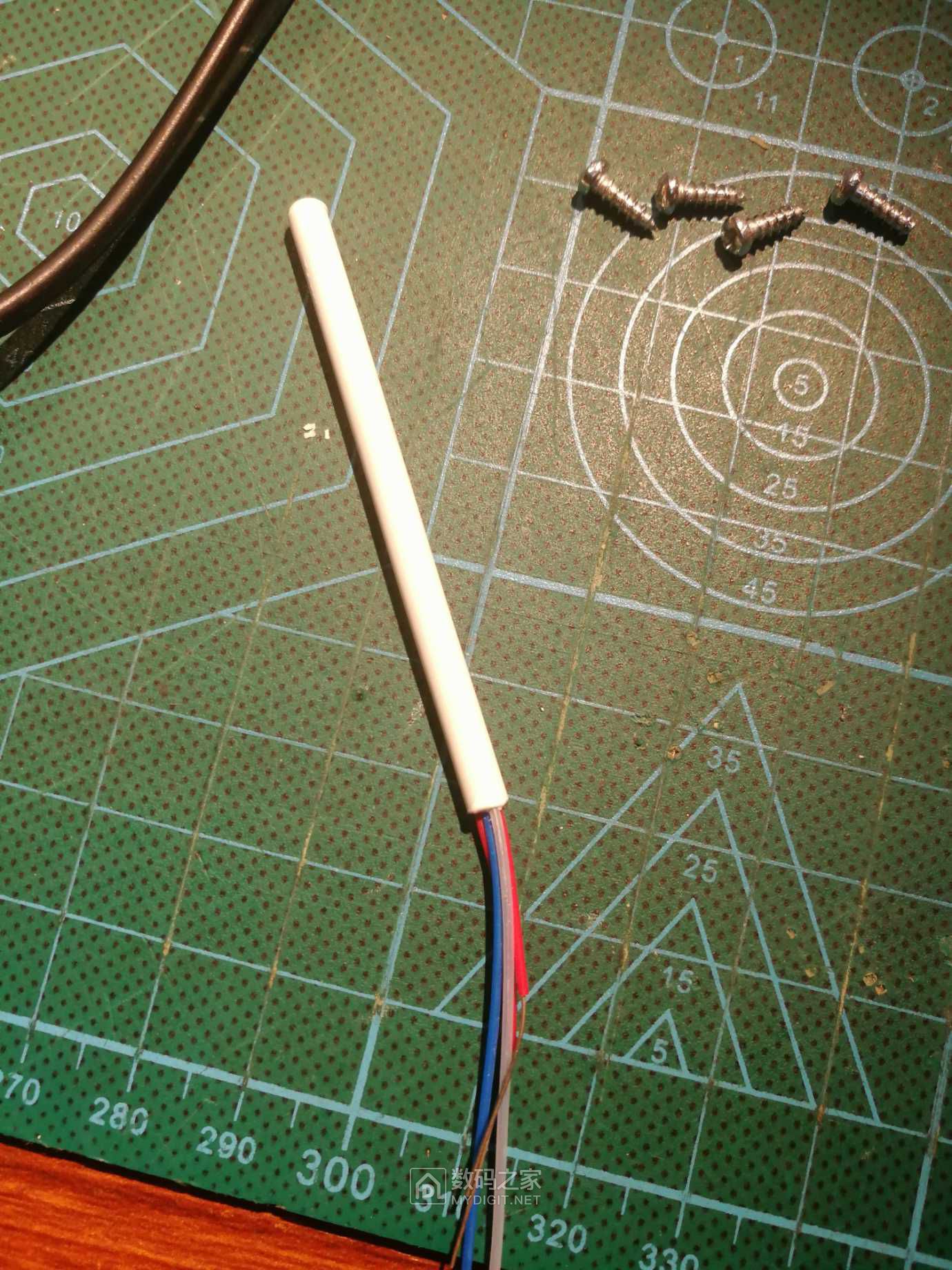

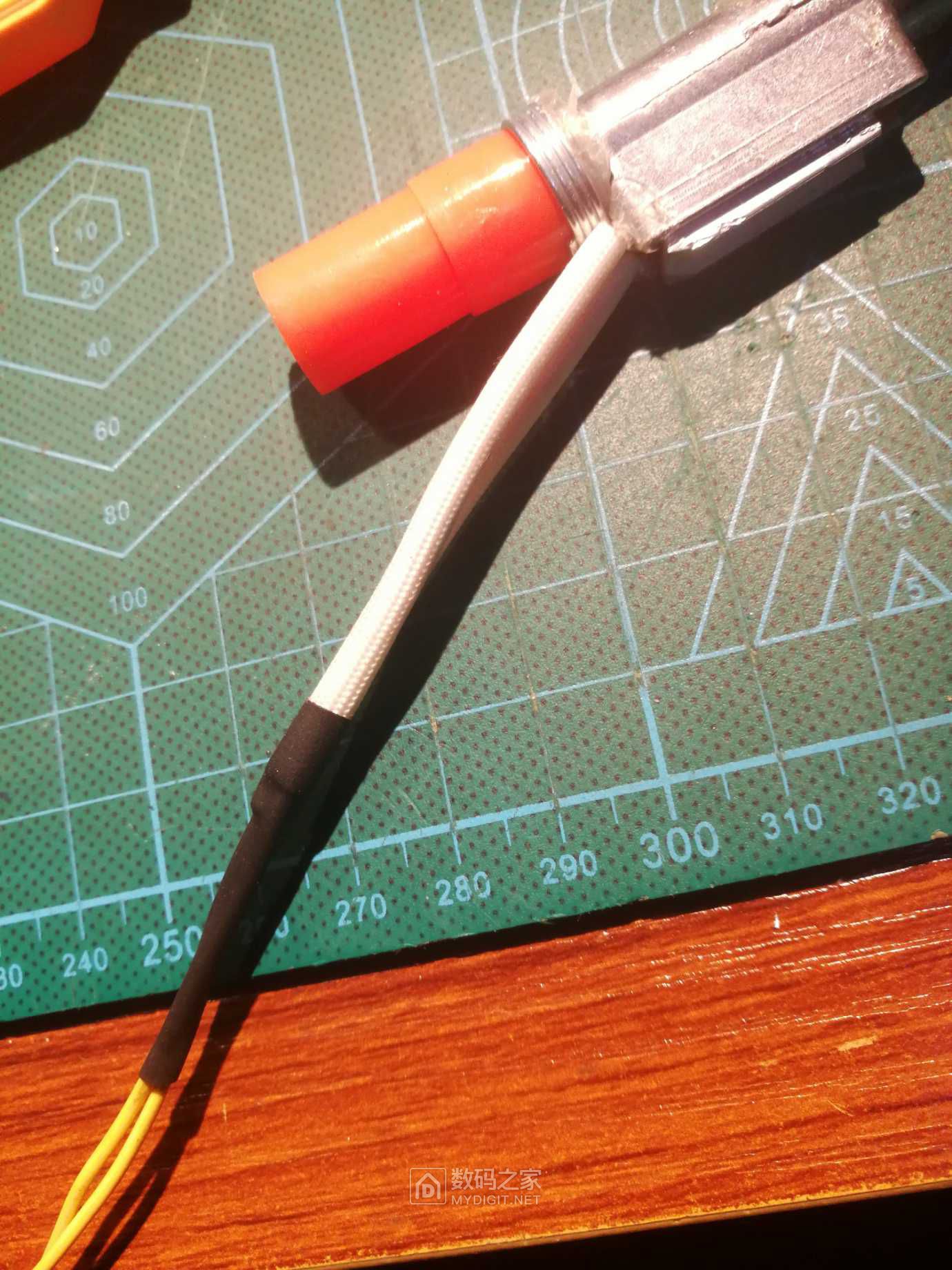

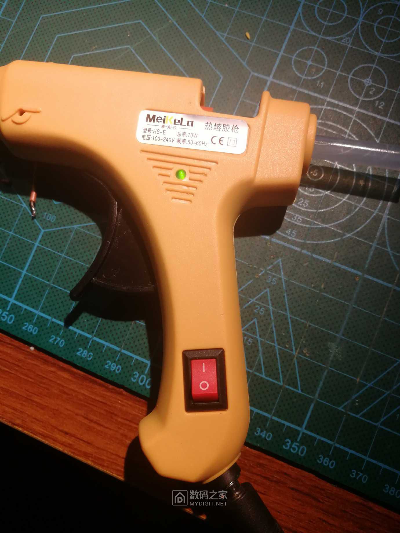

买来的胶枪用220V电感觉很不方便,正好看到有个视频是改为18650供电,不过我不想做电池盒,正好前阵子做了个多功能移动电源,意思一样,就动手了,买来1322发热芯,把瓷管夹掉一半,替换原先220V发热芯,余下就简单了,取下原来电线,接上5.5*2.1接线座,比划一下,原来的接线口大小正好,这样就不用动手术了,开关,指示灯不用改,装好试机,正常发热,完美:lol:
