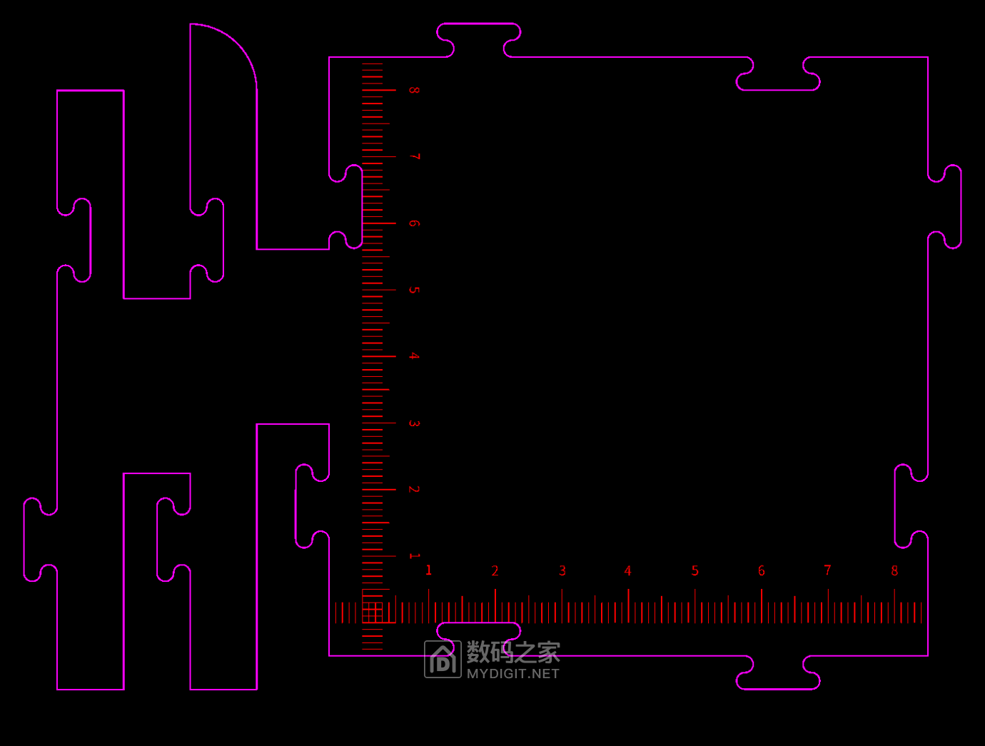

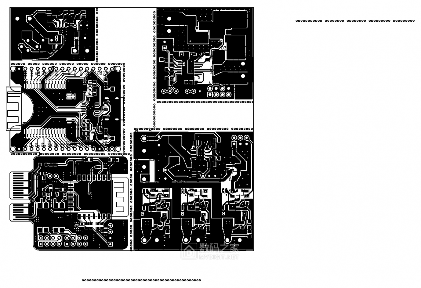

邮票孔按规则排序,两家都不能过,无规则排序需要尝试
开槽没试过,但看到有坛友做的板子开了很大槽
来点图教学一下吧
登录/注册后可看大图

建议开槽  开槽链接处画个小细线关联两边的铜箔

邮票用过孔代替,两边靠近过孔的线连接到过孔,其他比分开槽做隔离,最好做几个版面走线元器件排列不一样但功能一样。外围还可以印制迷惑性的字眼,比如电容保护板、锂电池均衡版之类的!!!

jlc我倒是邮票孔无规则排布,尝试几次系统通过直接出板
反而jp,人工审核的,好处是有地方做错会告诉你,坏处么。。。
昨天发了个板子,试试看邮票孔有规则排序的及,结果就给否了,还说我把邮票孔打到插件上了,后来把邮票孔全去了给通过了
所以来问问,看看有什么便捷的方法,毕竟我们才一个月2次
 楼主| 发表于 2021-7-25 14:17:04 | 显示全部楼层
用当中有间断方式布孔,jlc直接过,用底下连续排布肯定不过,jp也不过
不过这样排孔连接整个板子还是一体的,我是用小台锯切起来少些灰尘
那种直接掰断的没试过
这种jp也给过
