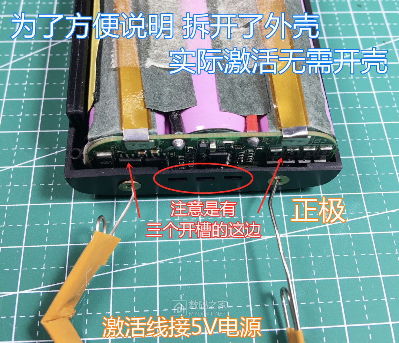

--------------【2】-------------
探针激活
底部贴纸加热后可无损揭下
下掉4个固定螺丝
拔下罩子 晃一晃再拔
接下来  要准备【激活线
万用表针足够尖的也能直接用
下面就是解锁的关键步骤了
原配头接C-C线充宝的C口(我是用这个)
或  用普通5V(不小于1A)头接 A-C 线充C口
(据反馈接5V容易解锁  原理不详)
然后就是探针激活拉
激活线不要接电脑USB口
推荐接普通5V充电头

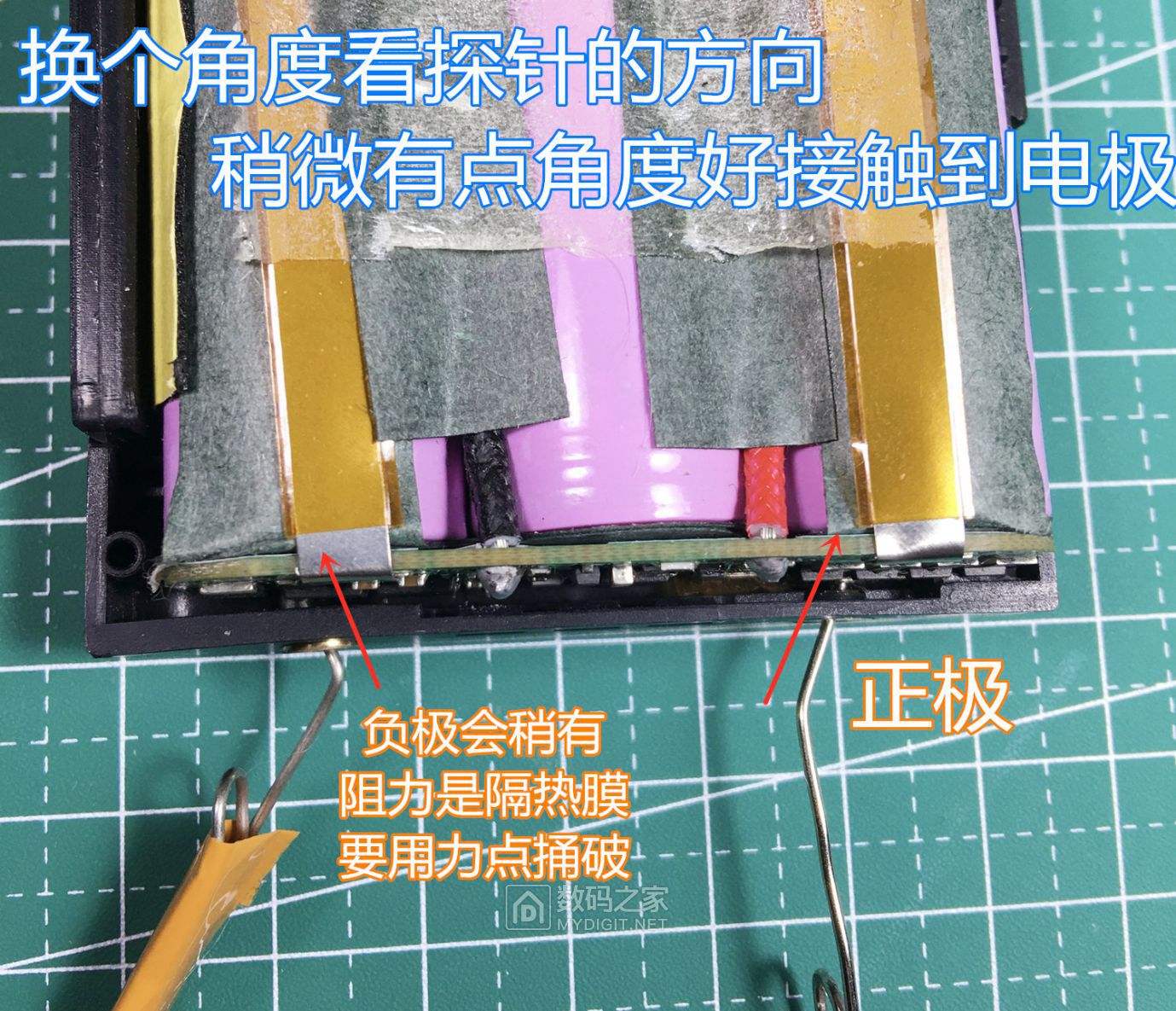

手法如下
注意孔位 (别错了哦)
深浅力度自己感觉
孔后面可能有0.5mm厚的软胶垫的
换个视角让看下触点
遇到隔热膜就用力点  探针穿过就OK
一旦激活  哒~哒~哒~声就消失了
请迅速拔出探针

发表于 2021-8-3 19:32:03 来自手机浏览器 | 显示全部楼层
收到了,拆了一个,用60w快充口充电然后将B-和P-一连接就行,已经搞定了,后面几个只拆屁股不打开应该也能激活
18分钟充满电
电池保护板是断负极保护的所以直接将P-和B-一连就开始充电了,保护板就激活了
连接途中1和P-端子

今天把收到的2个充电宝,都拆开来折腾折腾;一个用5v2A 充电头接入1脚和5脚,成功激活!然后用PD充电头充电,顺利的充电到100%。拔下充电头,打开LED灯,顺利点亮。显示屏显示;100% 5.1V 0.OA.这一个成功了,另一个反复激活,用充电头充电到15%,充电很慢,电流在30几到40几之间跳动。拔下充电头,测量电池电压;1-2脚3.20v ; 2-3脚0.38V; 3-4脚3.22v; 4-5脚3.21v. 看来一个电池漏液失衡,以后再来折腾吧。这次老板买一送二的活动,福利了广大论坛朋友,生命在于折腾,乐趣也在折腾里,还得到了实惠。
