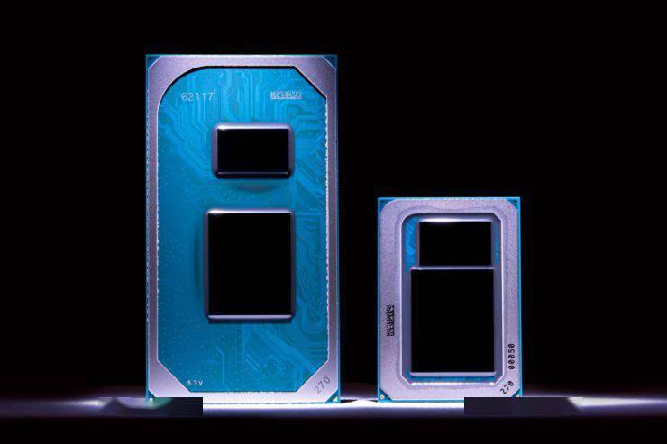

▲ 目前的 Tiger Lake 移动处理器

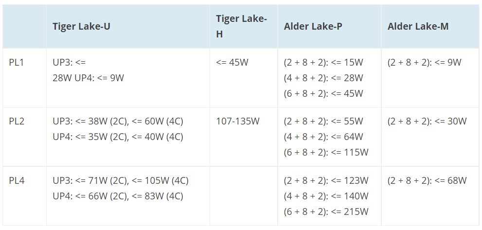

具体来看,第 12 代酷睿桌面处理器将会有多个大小核组合,与此前爆料信息一致。PL1 长时间功率限额方面,6 大核 + 8 小核的处理器限制在 45W,4 大核 + 8 小核的处理器限额为 28W。此外,2 大核 + 8 小核的低压处理器,功耗仅为 9W。
关于 PL2 短时间功耗,6 大核 + 8 小核旗舰处理器,功率限额为 115W,看起来比较保守,因为 11 代处理器 PL2 功耗可设置到 135W。而 PL4 级别为突发功率限制,仅允许持续 10ms。在这一级别,Alder Lake-P 处理器最大功耗限额为 215W。
