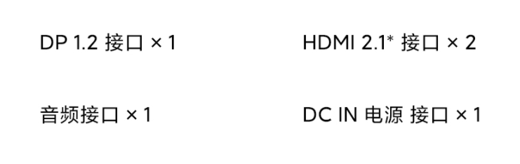

IT之家 12 月 13 日消息,负责 HDMI 许可的机构向 TFT Central 确认,显示器制造商将其 HDMI 2.0 显示器标记为 HDMI 2.1 没有问题,只不过需要写清楚已启用的规格。
TFT Central 的调查中,将矛头对准了小米上个月发布的 24.5 英寸 240Hz 显示器,该显示器号称拥有双 HDMI 2.1 接口。
然而,小米在 HDMI 2.1 上标有 * 号,后面一行小字注释为:
因 HDMI 认证标准细分,HDMl 2.1 分为 TMDS(带宽等同于原 HDMI 2.0)和 FRL 两种协议。本产品的 HDMl 2.1 接口支持 TMDS 协议,支持的最大分辨率为 1920×1080,最高刷新率为 240Hz。
也就是说,小米 24.5 英寸 240Hz 显示器并不支持 FRL,而 FRL(Fixed Rate Link)传输模式恰恰是游戏实现高分辨率 + 高帧率显示所需要的,因此 TFT Central 质疑小米的这种写法是否合适。
