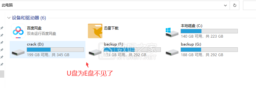

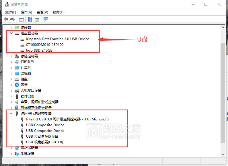

今日,突然发现插上U盘,听到"滴度“声却没在电脑中有U盘符,查看”设备管理器“,似乎正常,查看”磁盘管理“中也同样看不到U盘。同一个usb插口,其他U盘(4g~~64g)、移动硬盘都正常,怀疑是这个U盘该下岗了。
在度娘中搜索很多,工具同样它找不到U盘也没辙,按照教程操作也没丝毫进展。
数码之家中玩U盘的大神不少,我何必舍近求远呀,所以请大神们指点迷津。

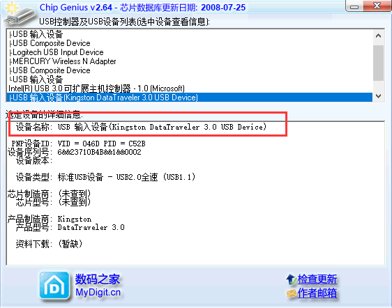

发表于 2021-12-27 21:13:37 | 显示全部楼层
要么你的CHIPGEN太老,要么是什么冷门的芯片,你这个图什么都看不出来。
或者你就拆开拍芯片吧。

2、用本站大神的工具ChipGenius_v4_20_1107版本查看,
 设备描述: USB 大容量存储设备
 设备类型: 大容量存储设备
 协议版本: USB 3.20
 当前速度: 高速(HighSpeed)
 电力消耗: 296mA
USB设备ID: VID = 0951 PID = 1666
设备修订版: 0001
 主控型号: Unknown(未知)

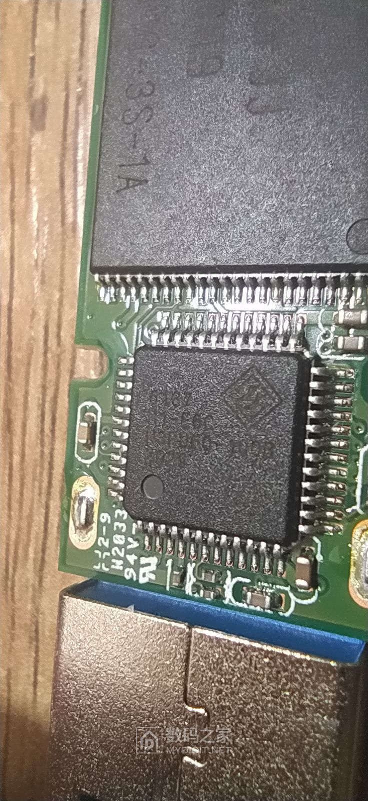

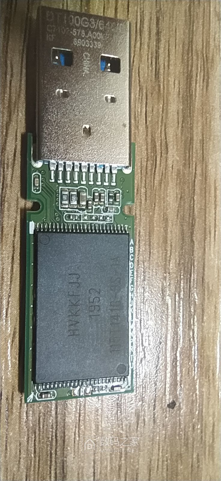

暴力拆解,有2块大IC,一块小方IC,不懂型号模糊的记下型号,请大神们指正。
个人外行不懂U盘,拆开大家看看内部的零件(假如楼上朋友说的正品),也算是这个U盘最后发挥的余热,呵呵。
IC块:
HVKFJJ 1949  115T141G-35-1A
HVKFJJ 1952  115T141G-9S-1A
6187 111-E6C 113PUE0-100B
发表于 2021-12-28 11:27:14 来自手机浏览器 | 显示全部楼层
个人外行不懂U盘,拆开大家 ...
sss的主控,没得救,丢了吧。

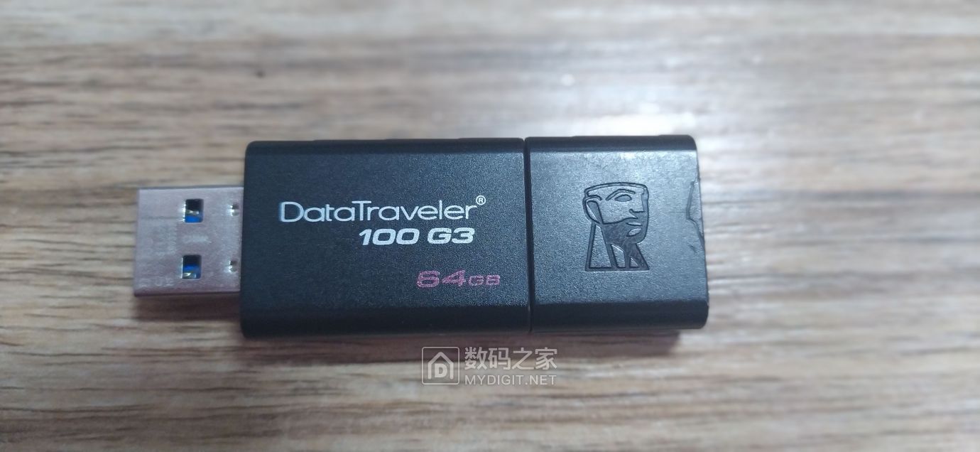

这个坏的U盘据说是金士顿(Kingston DataTraveler 3. 0 USB Device),但用的时间是最短的。
