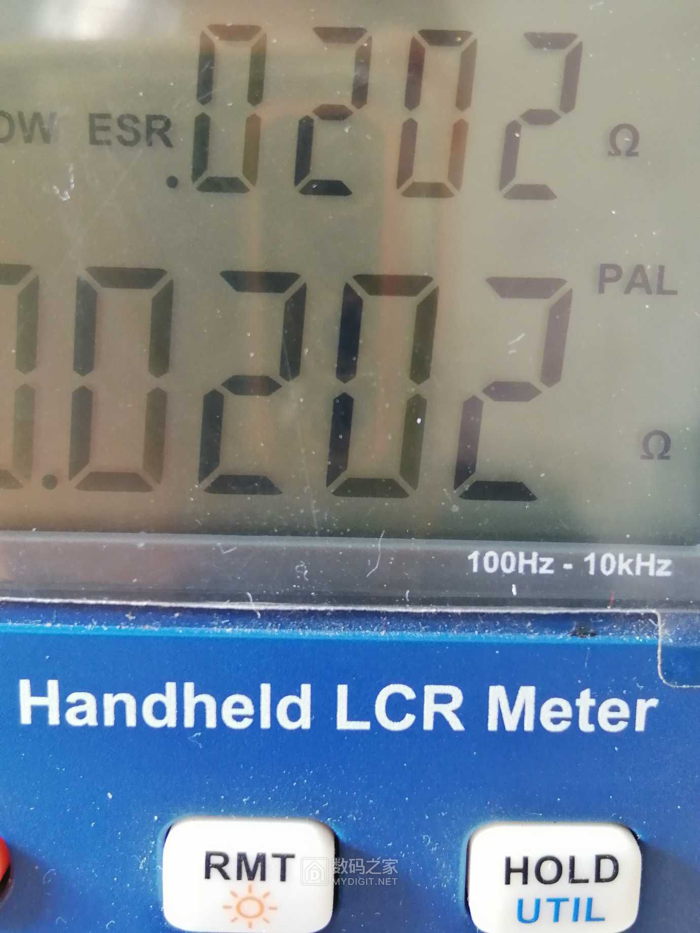

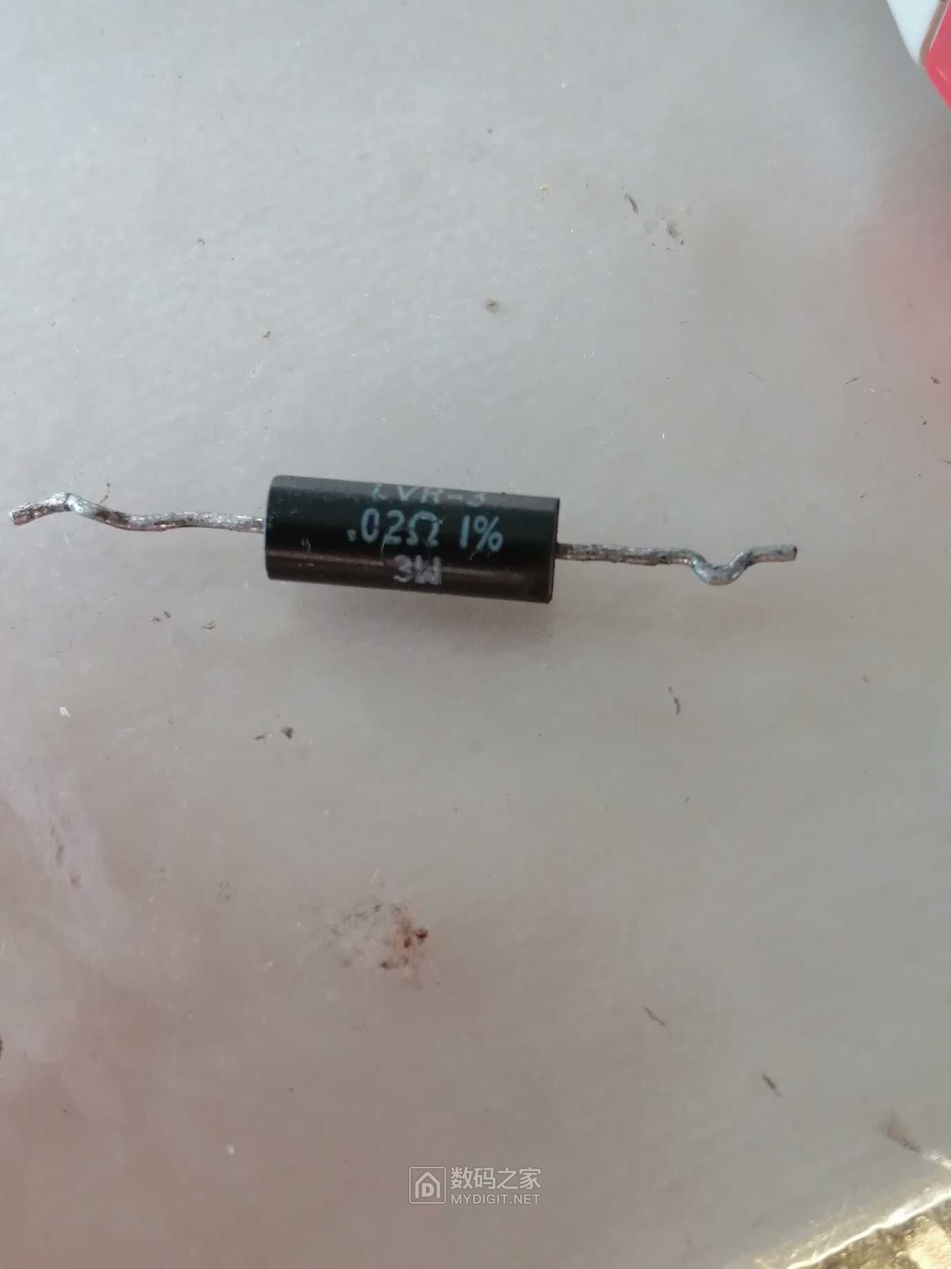

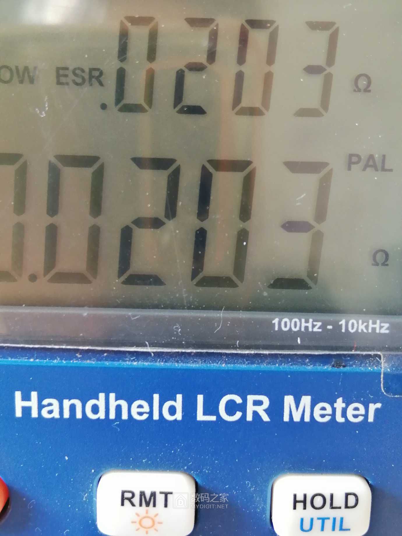

神奇的一幕出现了,因为要补图测量10mΩ四线电阻,结果发现数值跳的没刚回来那么严重了,但是不知道这种跳动正常不?

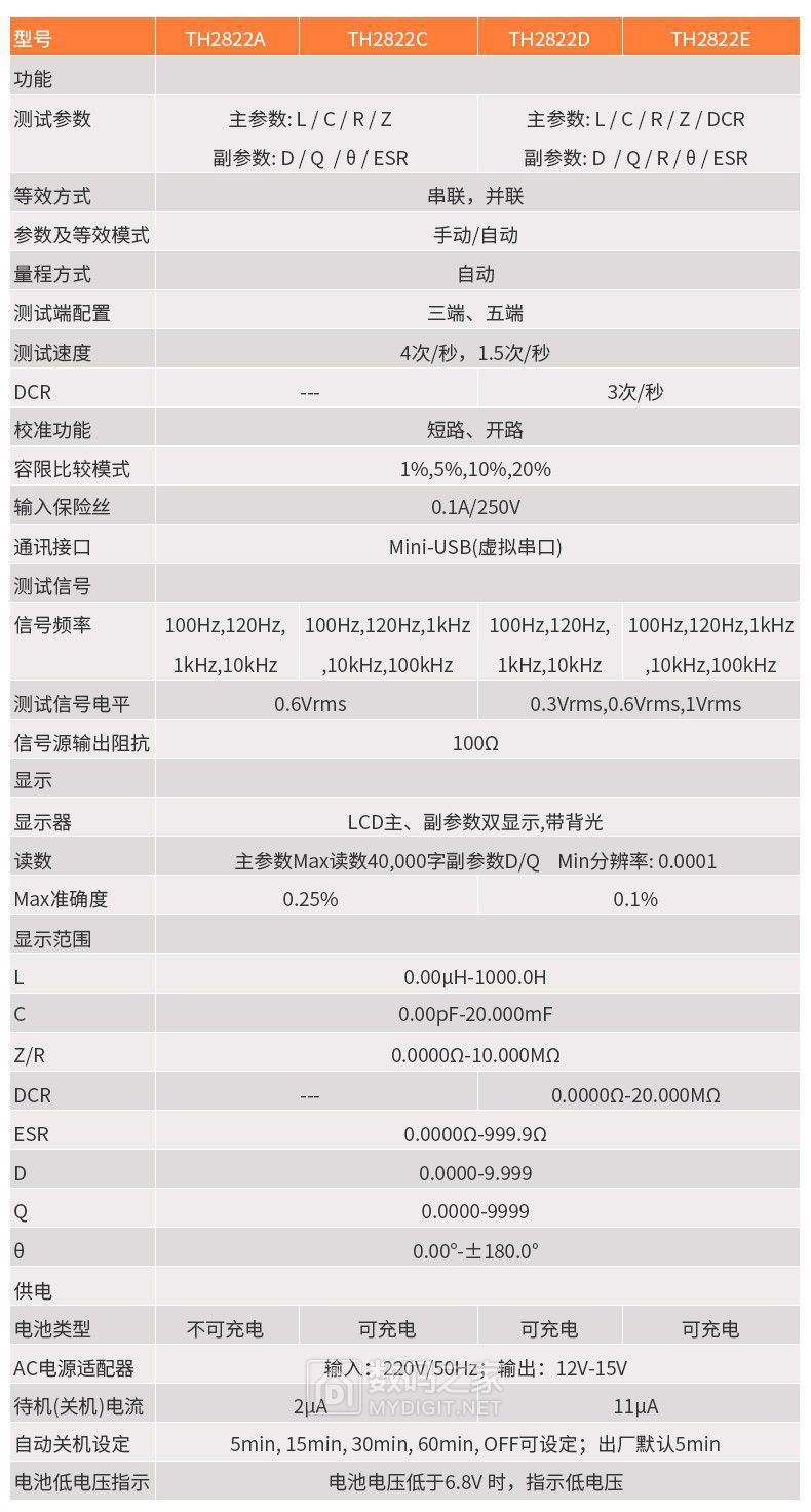

优利德参数:
同惠参数:

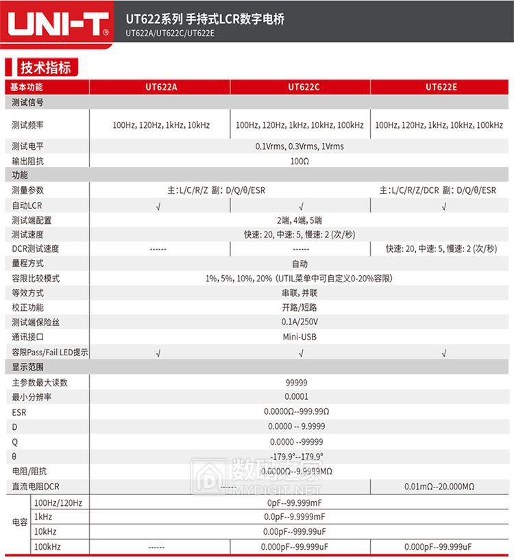

另外请教一下,莫非电桥不合适测量这么小的电阻吗,还是我选择的型号本身就不支持测量小电阻?但是同惠的表,参数看起来和优利德也一样啊?
UT622E电阻测量范围标标称:0.0000Ω——9.9999MΩ
但是带有DCR功能的UT622E则标称:0.01mΩ——20.000MΩ

仔细看看,对比一下,UT622C没有给出Z/R、DCR的参数啊,还有其他参数都没有。

看纸面参数真不如胜利中创,最常用的0.6v输出电平居然省了,楼主说的跳会不会是刷新太快了,看你表显mod,是不是调在中速模式了

人家表都标的是精确度,而优利德却只写了精度。
