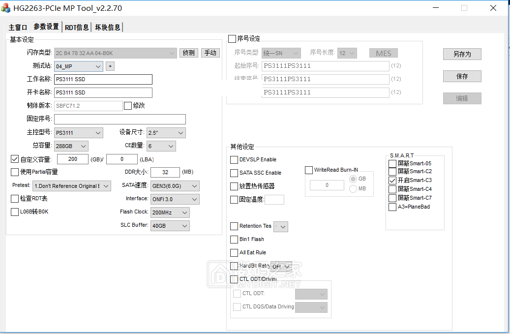

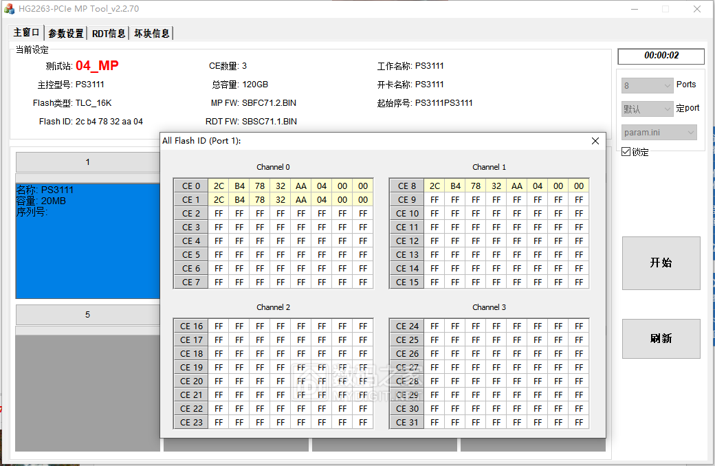

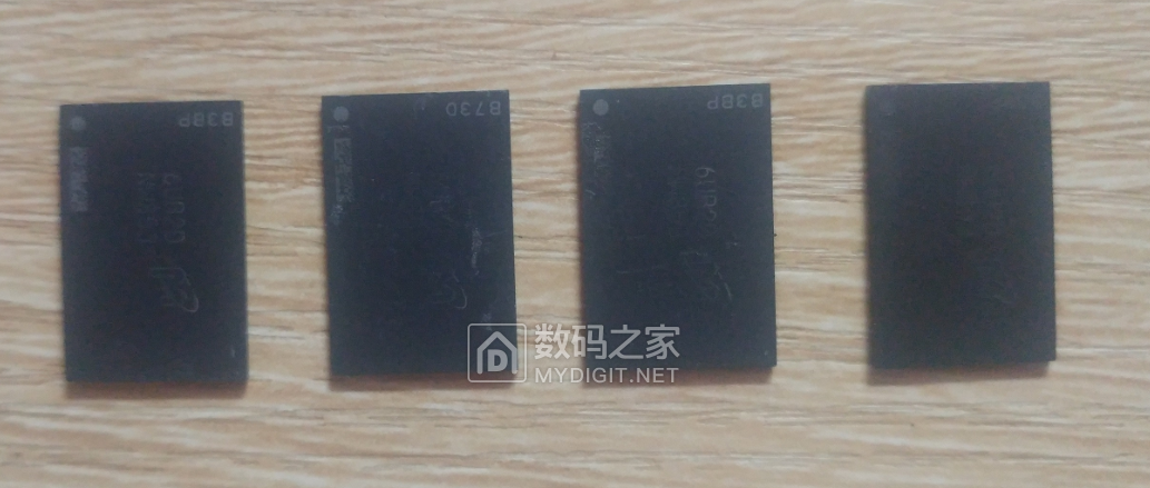

海鲜市场买了片2258H+镁光正片256G=150包邮 呵呵 后来才知道颗粒是BOKB。

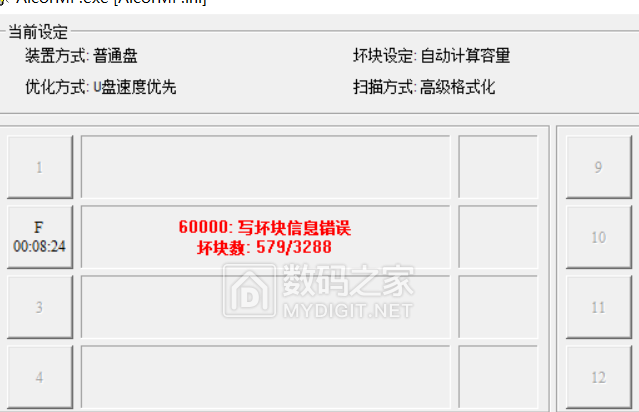

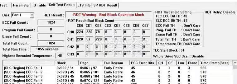

用了不到三个月当机(当晚关机,第二天无法开机,灯狂闪不认盘)跑rdt后重新开卡可以了,原本以为这样就ok了,但不出一礼拜,又挂了,这次更严重 rdt全红,240G一直减容至180G,可开卡,但跑圈运动进行不下去,卡死接着掉盘。。
上6989 3265开U盘也不过 提示坏块过多;

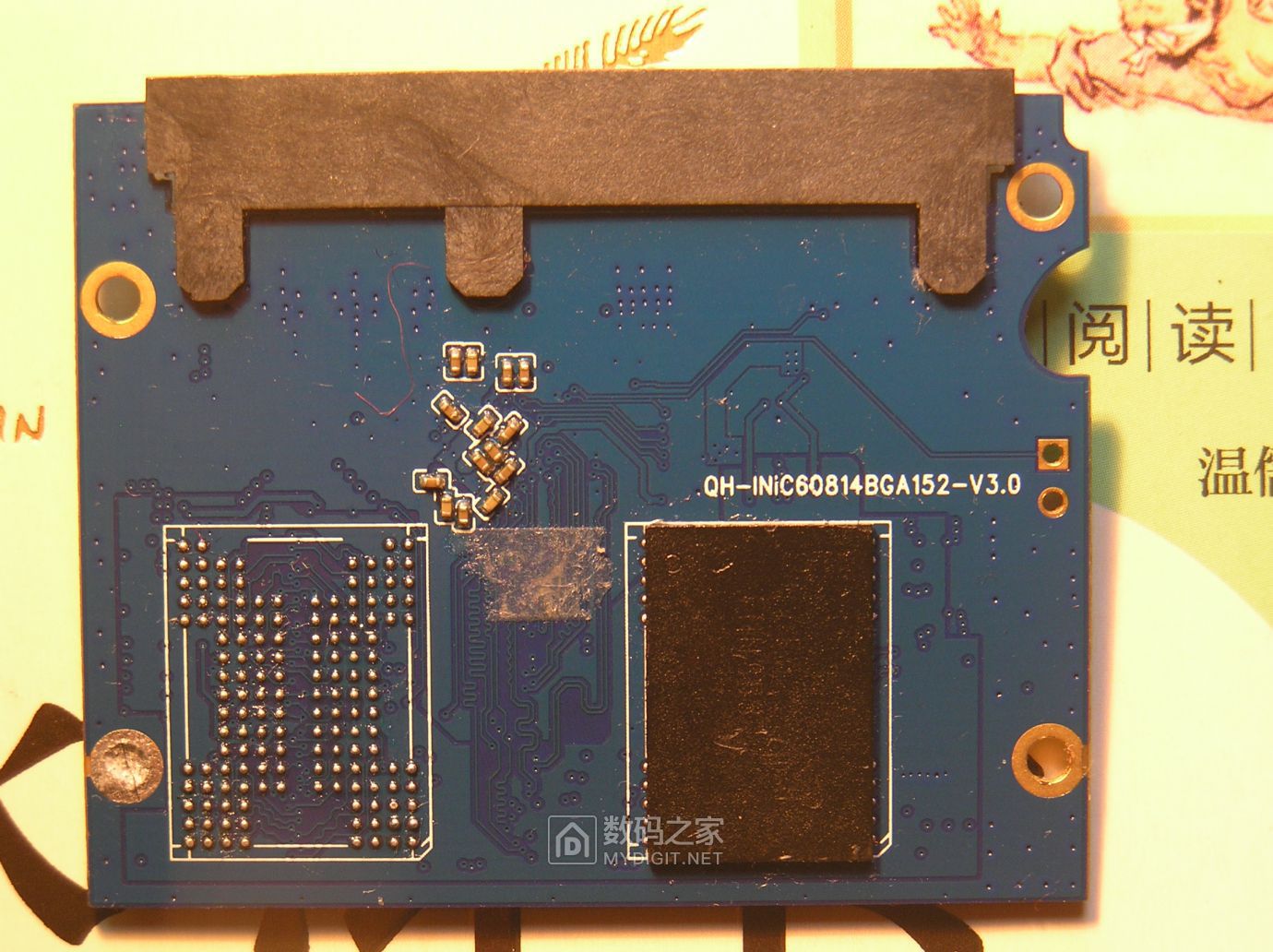

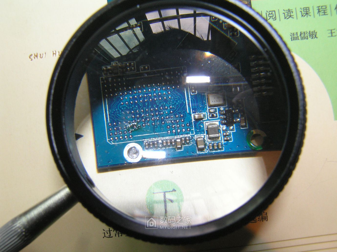

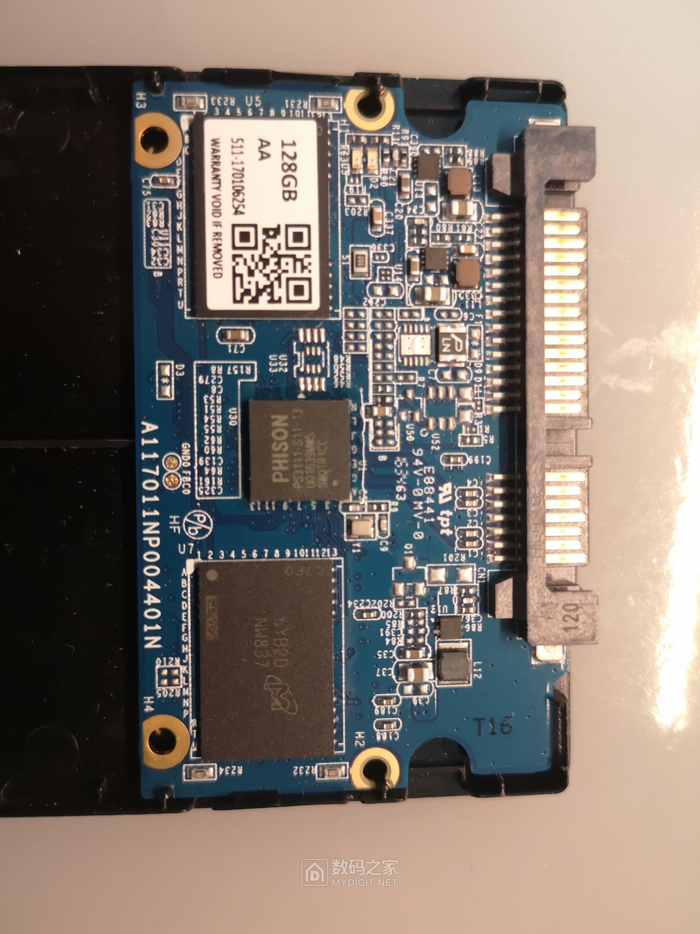

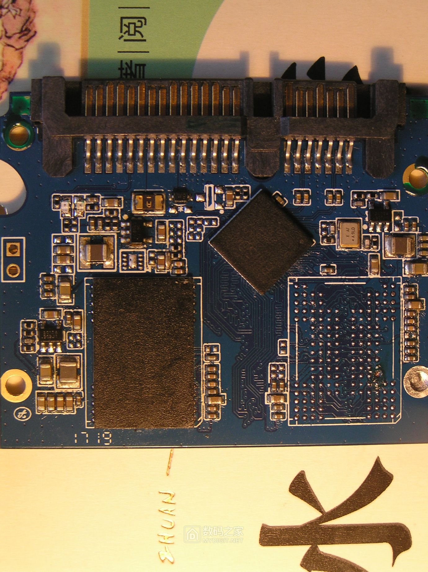

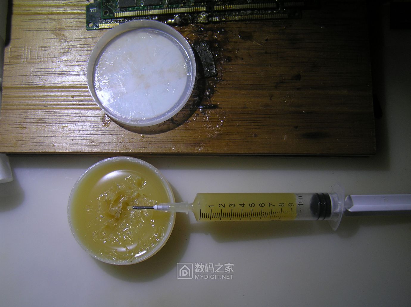

垃圾佬的优质特性开始发挥, 瞅瞅眼前的PS3111,贴片焊盘还掉点(人老眼花,补点微操不行),久闻ps3111强大的纠错能力,利用上呗 。。

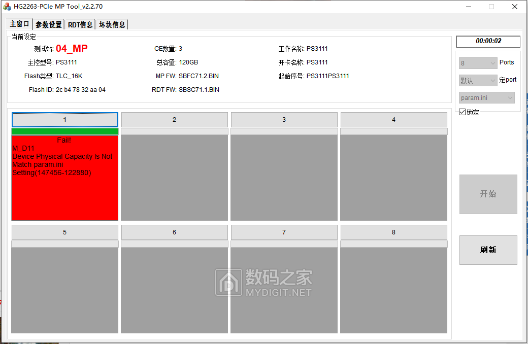

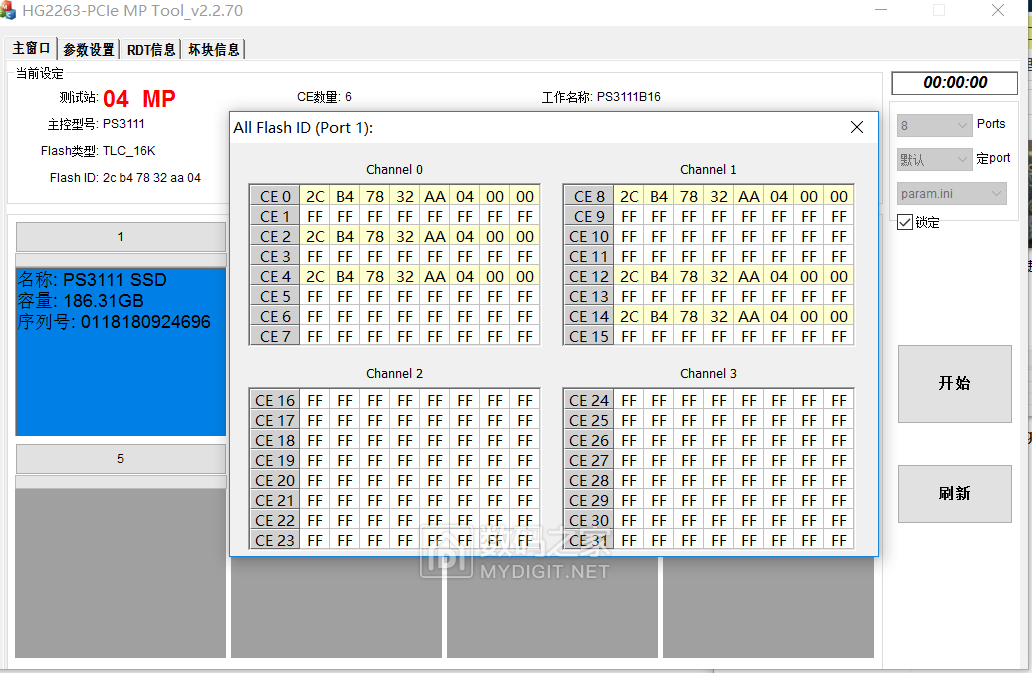

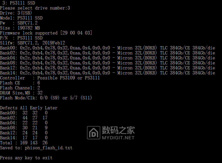

开始拯救濒死的KOKB。。。手头还diy了焊油,顺带验证下效果,非常nice,搬板一次成功,
颗粒掉个头,歪斜的ce 开卡顺利通过了

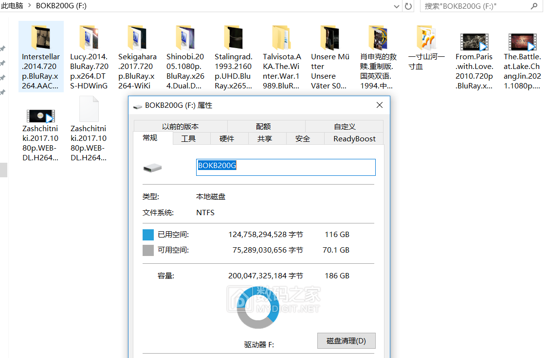

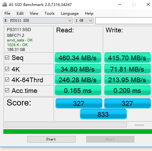

开心模式 40G后缓外速度
当电影盘使用。垃圾佬收工。。。
