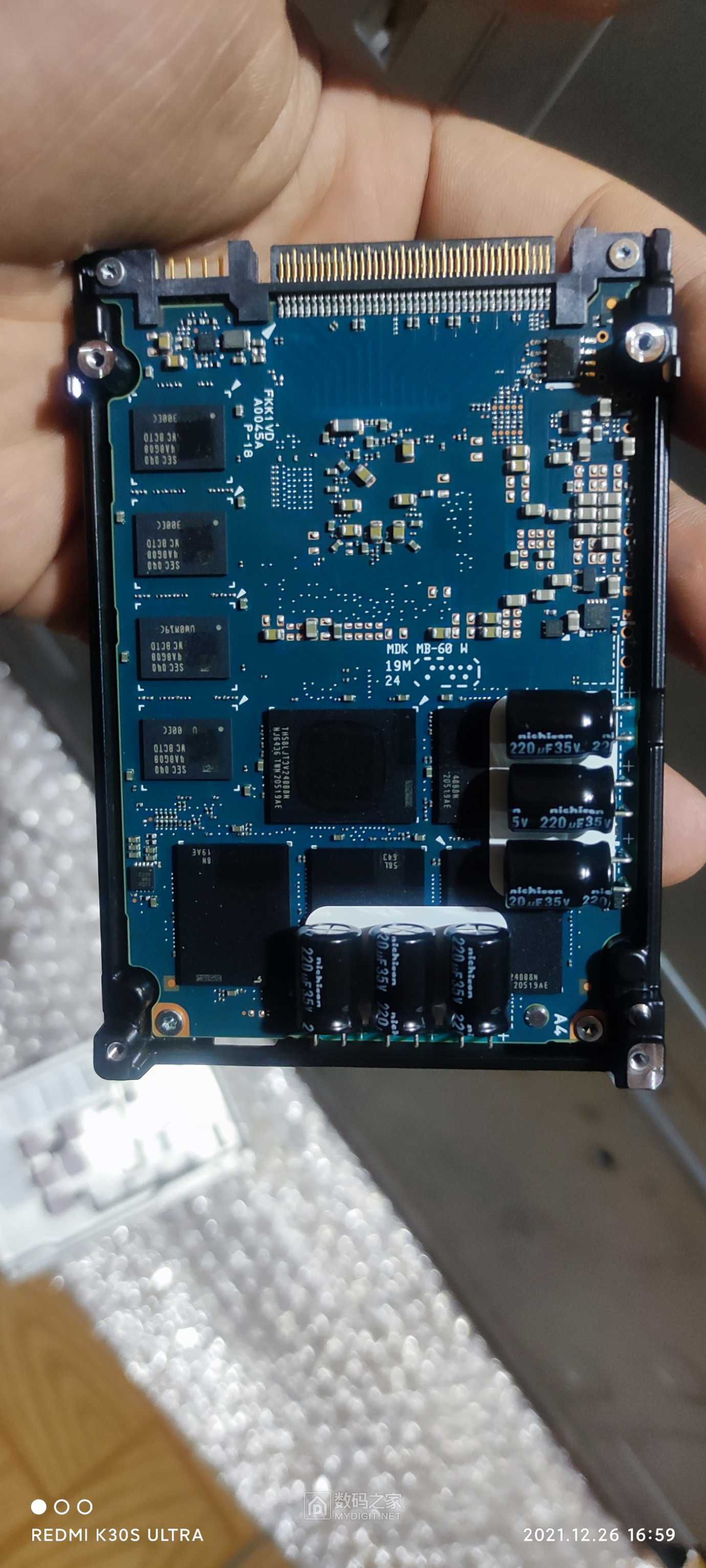

西数sn620拆机

西数用闪迪颗粒,马牌主控整体不错。
发表于 2022-1-27 15:34:07 | 显示全部楼层
导热胶没除去差评
发表于 2022-1-27 15:54:30 | 显示全部楼层
Made in Malaysia,闪迪颗粒也是马来西亚产(估计是在Malaysia封装)。不知道是eTLC是eMLC颗粒
  镁光的缓存芯片。
  钽电容【掉电保护】阵列。
  企业级SSD该有的阵容基本上都全了。

  我的问题是:【掉电保护】阵容用钽电容更好还是用传统的电解电容更好一些??
楼主是行家,只是把知道进行交流。
钽电容好,首先是温度特性好,尤其经常读写或者长时间开机;其次储电放电特性好。
但是有个大的缺点,容量不能做大!大的要并或者用普通耐高温低阻

这不是普通意义上的SAS盘,这是U.2(SFF-8639),普通家用机可用,因为走的是PCIe通道,可以用转接线或者转接卡直接识别并且可以当启动盘的。

88ss1087是4核R5核心的吗?官网都查不到规格
发表于 2024-8-23 15:21:54 | 显示全部楼层
这导热硅胶涂的跟不要钱似的。
