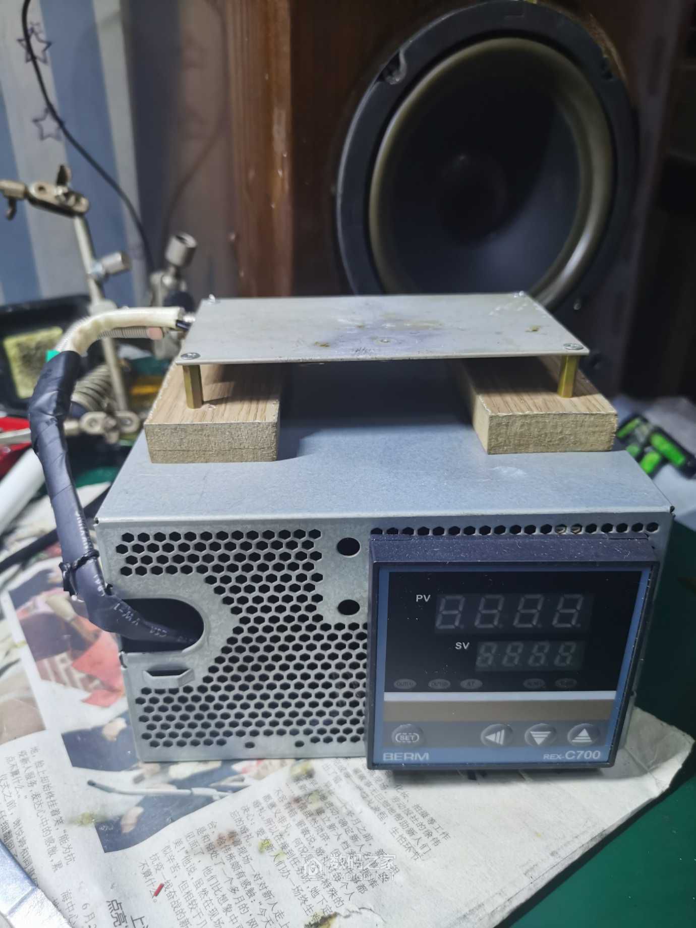

最初焊接mos的时候很头疼老是焊不好,老是焊接一大坨而且背面的D级也焊接不好, 后来经过高手指点目前已经完美驾驭了 。 展示一部分的手工与大家分享交流~~~~~~焊接温度220度 使用183含铅中温锡 大刀头 非风枪

没有什么高手和秘籍什么的,两个字“预热”。实际上一个经验丰富的熟手一把烙铁就能达到图上这种效果。

220度。。。。。我焊接就280起步,一般300度,像楼主这种散热快的直接上350度

单面的话,锡膏加风枪快又好。加热平板也是不错的选择。

严重怀疑220度能焊这种大面积金属底板的东西。如果不另外加热,单独用电烙铁调到220度,几十瓦功率的,多长时间能把焊盘加热到183 度以上?

不用怀疑JBC245的回温能力

锡浆加200度恒温加热台几秒钟就搞定了哈哈

锡匠贴是省事 背面气泡无法解决 除非用负压贴合机

我前天焊接的就是先两面都上锡,再堆锡,t12调到370怼了好一会,还好没烧坏。

诀窍就是少上焊锡,多了温度不够化不开。要是家伙够好,能化开,焊锡多了,压一下它也挤出来了。还是家伙不够好。

看了半天,没看到楼主说的焊接秘笈。倒是楼上网友说了不少:预热、少锡、回温快的烙铁怼。
