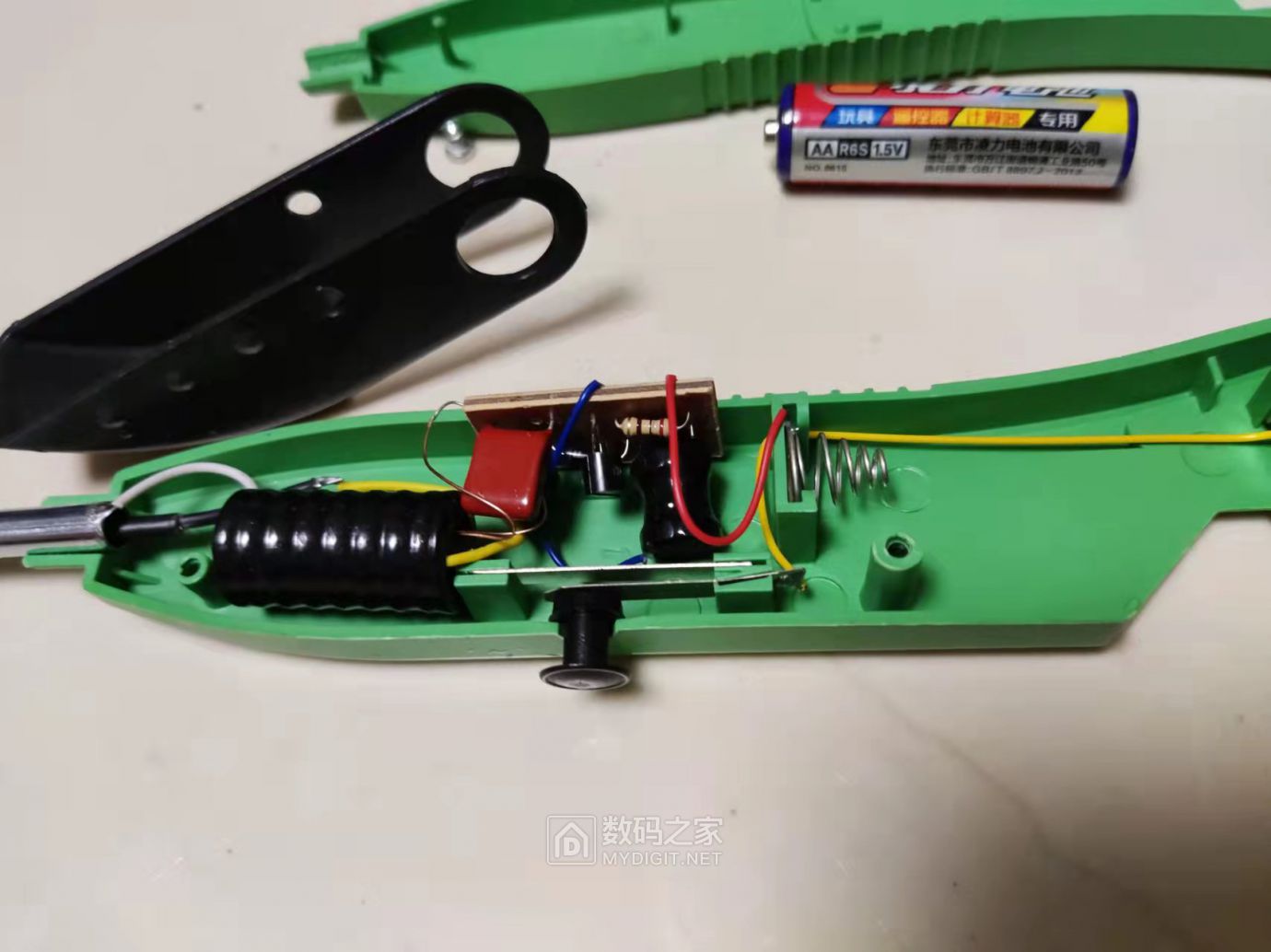

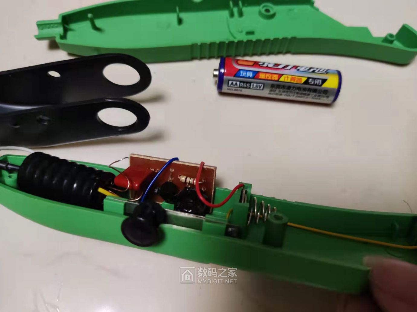

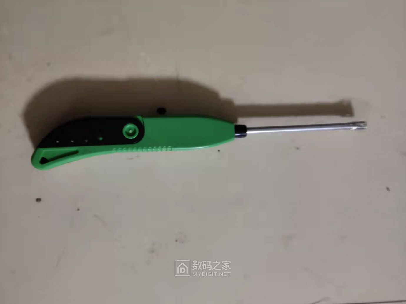

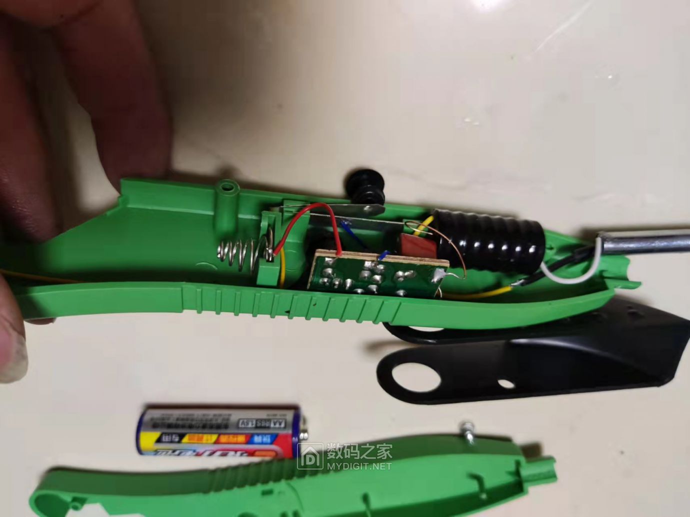

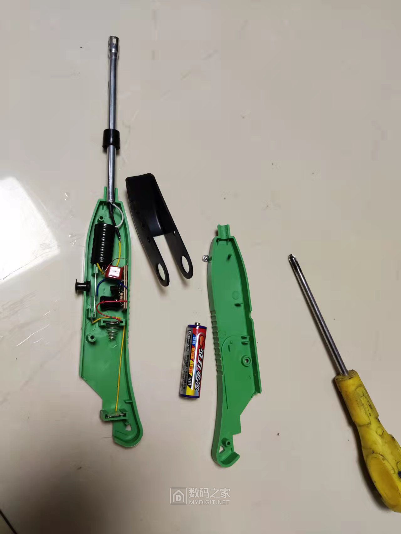

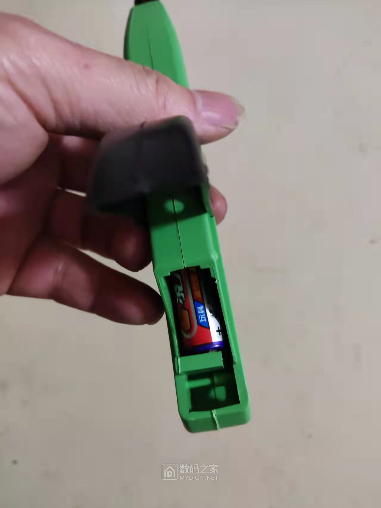

送的5号电池1节

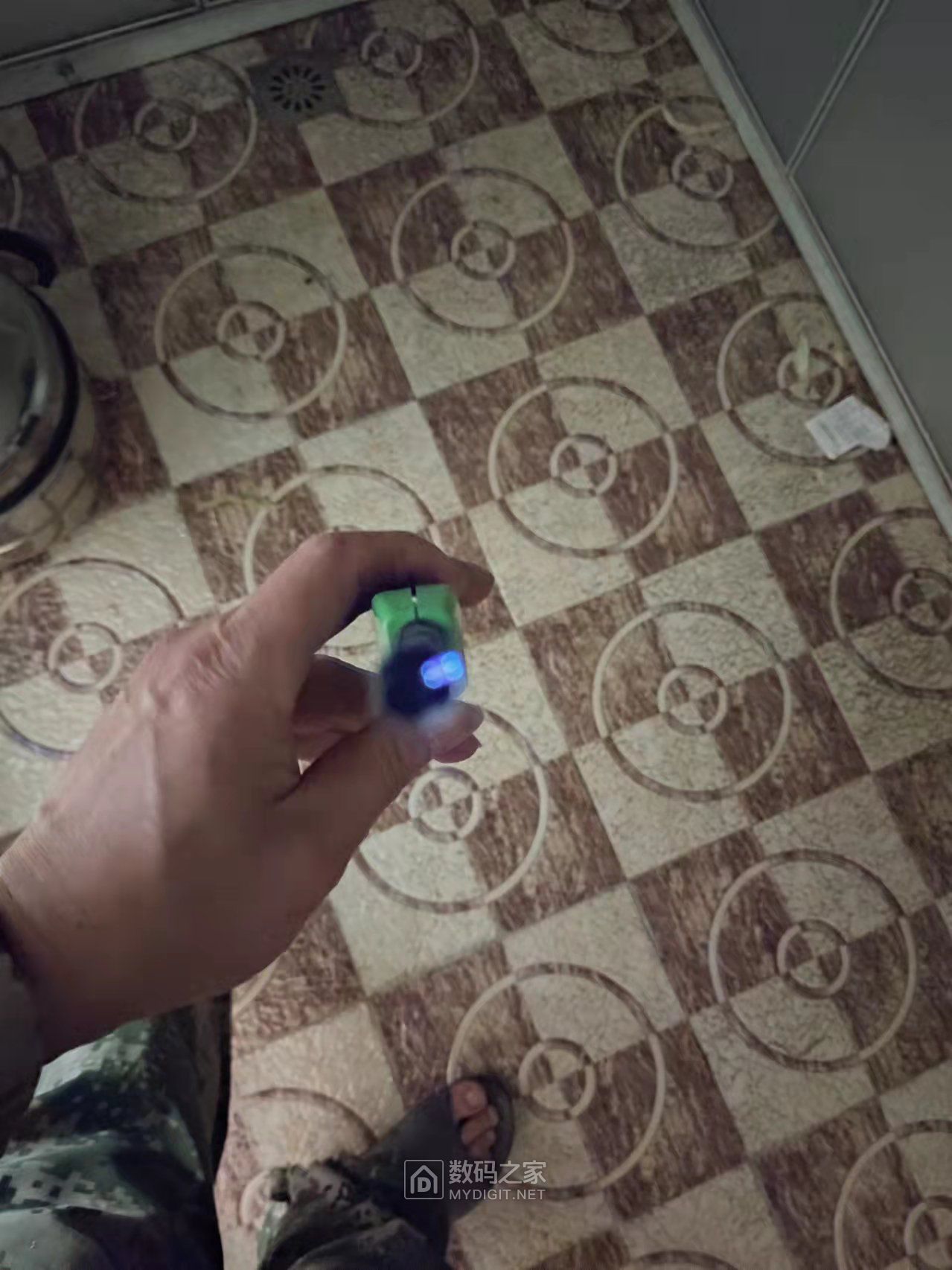

点子脉冲
电路板在缝隙处漏电打手,准备在缝隙处加片塑料片,后来就不电手了
参与人数 3家元 +28 收起 理由
moontree + 6 謝謝分享
qrut + 10
nokia5320 + 12 優秀文章

几年前我拆过类似的,2节5号电池,焦耳自激振荡,驱动高压包线圈。网上见过30元以上更好的,只不过把等离子点烟器加长电极头。市场里几元钱是打火机压电模块,点着气体出火苗。
