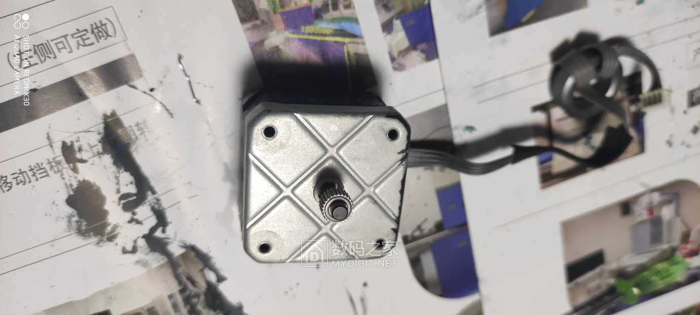

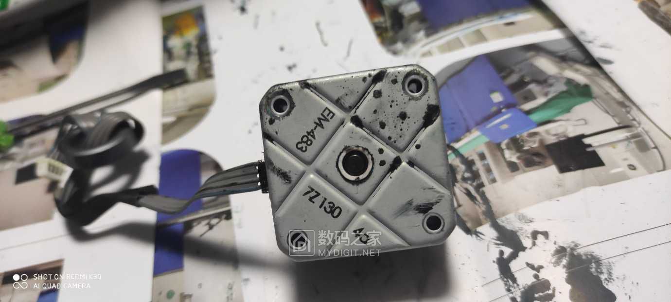

看来之前帖子的问题还没写全,闲置这一年多,问题还不少,开机发现不进纸,听建议拆了进纸电机下来,徒手竟然没转动,里面是真旱了,可能有底壳的废墨进去,已经没有润滑了,各位,现在这种电机,我想用无水酒精冲冲中间轴,再上点儿发动机的机油,可以不?

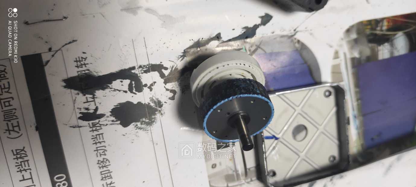

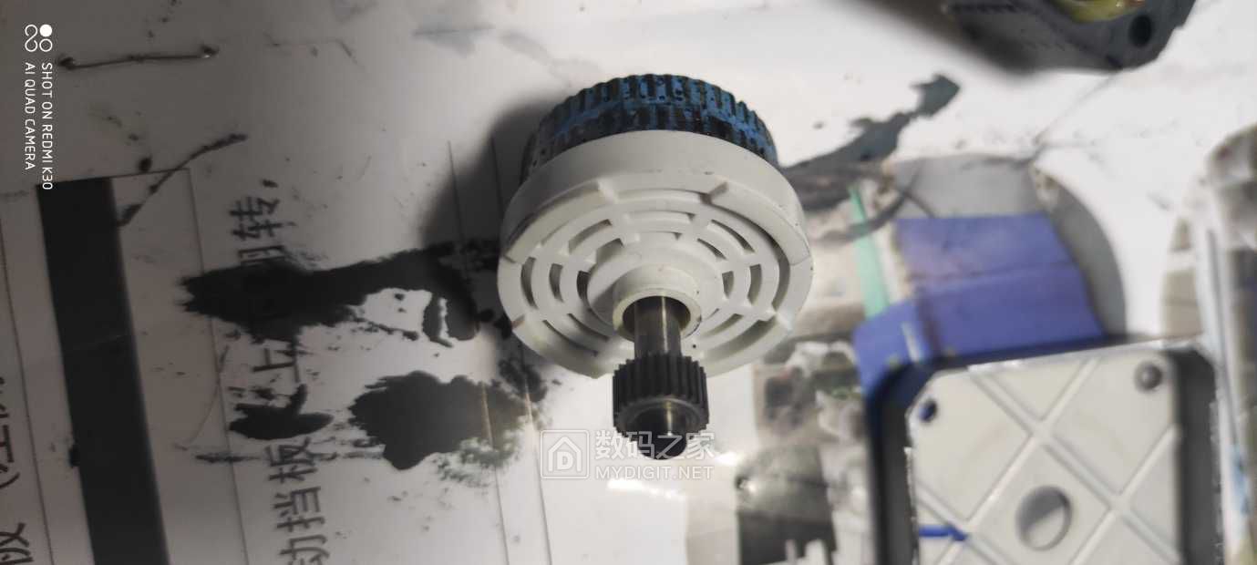

齿轮里是这样的
发表于 2022-4-13 20:38:26 来自手机浏览器 | 显示全部楼层
可以像普通电机一样的清洗,那个不是齿轮,是多进电机的对位齿。
对位齿清理干净,轴承清理干净,有墨的地方都洗干净。全部晾干。

喷墨机还是得经常用,长时间不用就堵喷头,堵墨水。电机拆开清洗干净就行,可以直接水洗,晾干

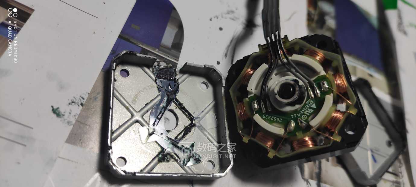

洗干净,上了点儿黄油,上机就动了,看来最开始就是这个电机不动了,后面还得洗喷头。

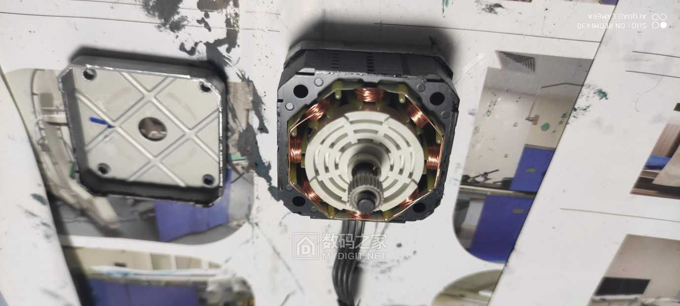

发表于 2022-4-14 05:22:12 | 显示全部楼层
步进电机按理说不能把转子拽出来的,容易磁性减弱
