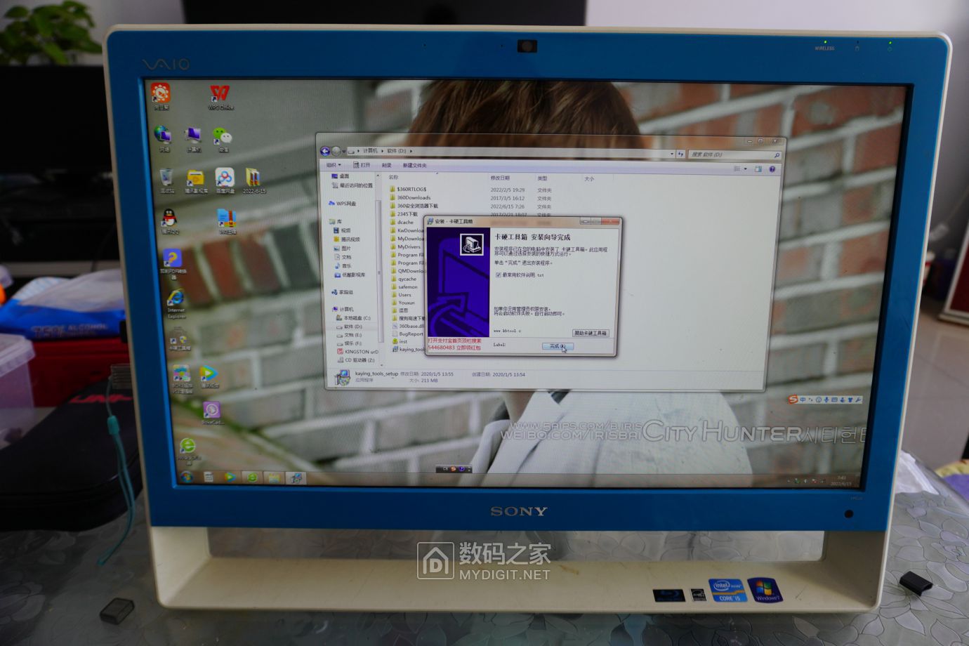

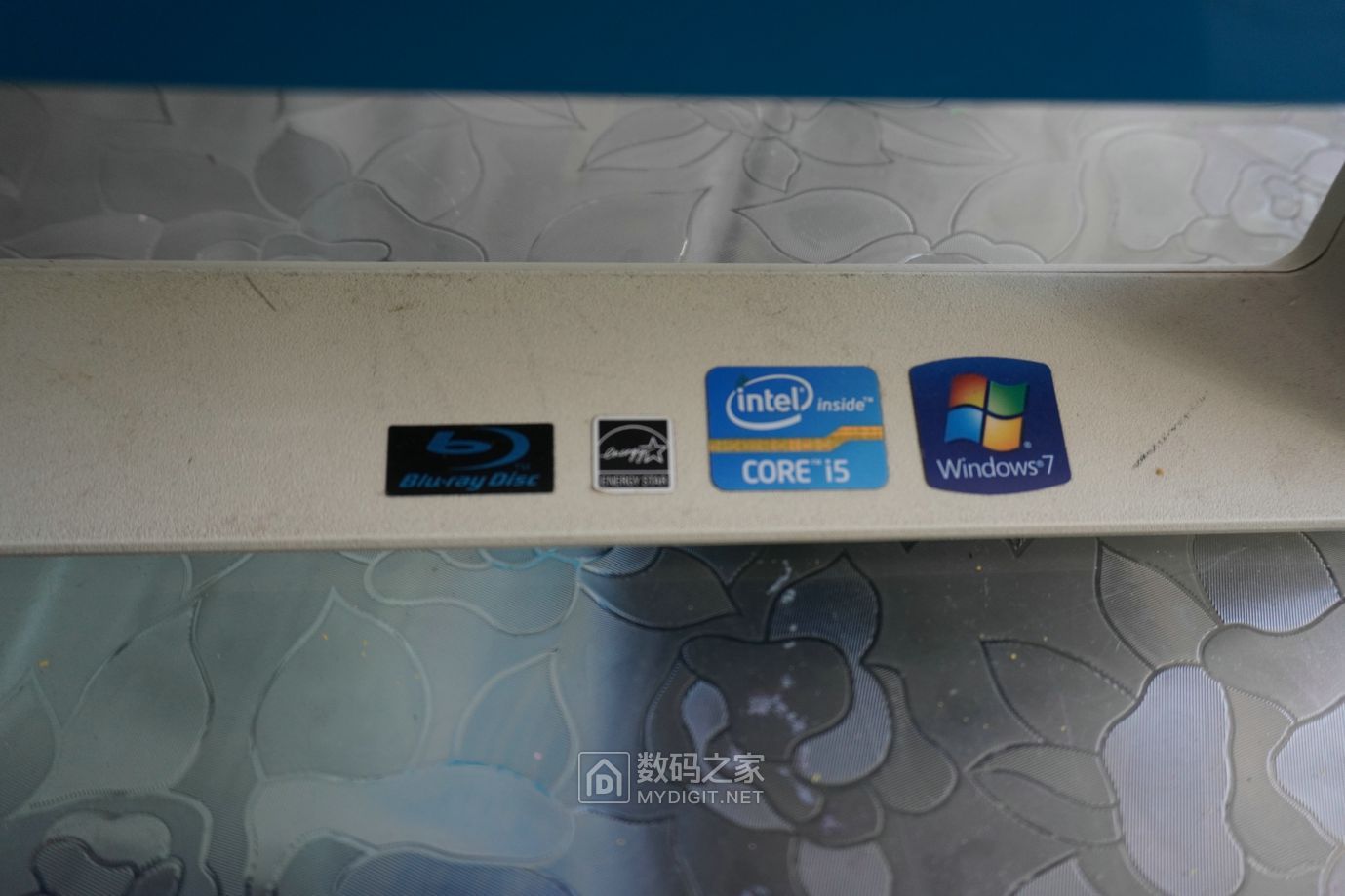

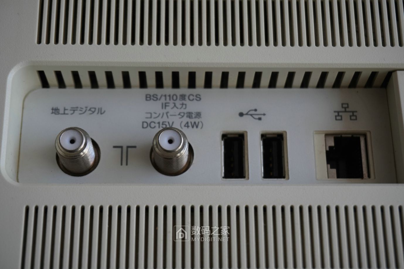

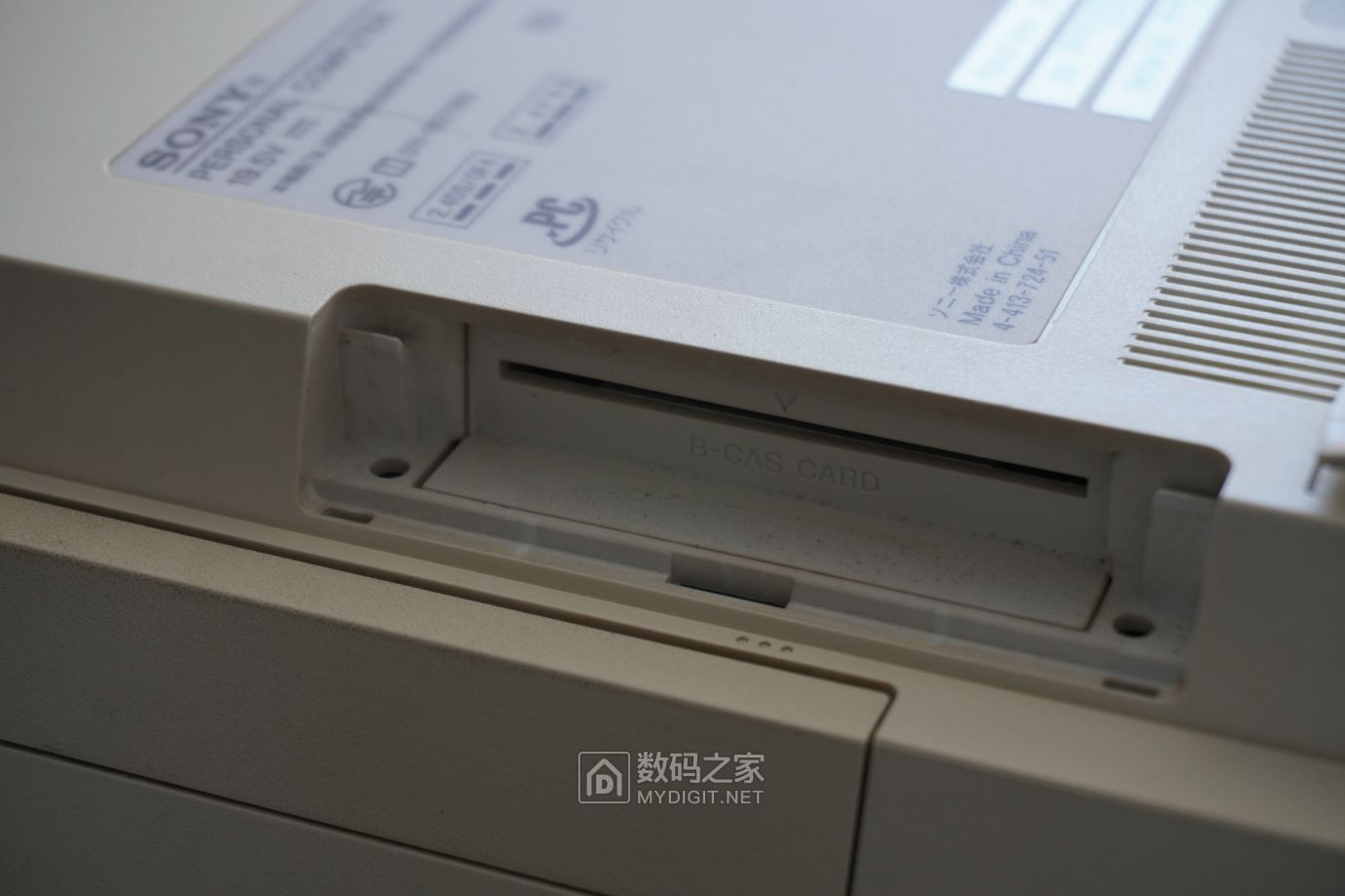

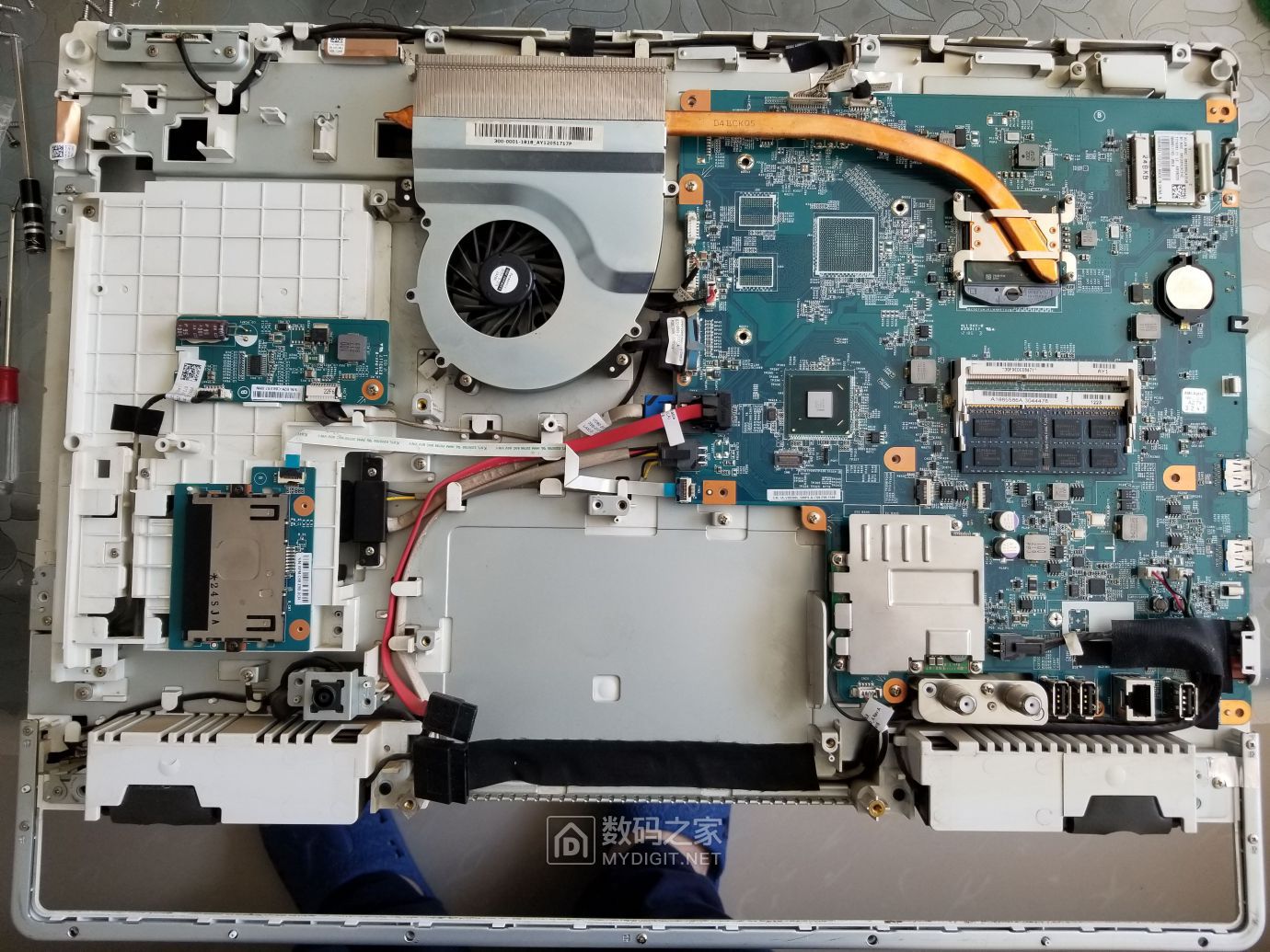

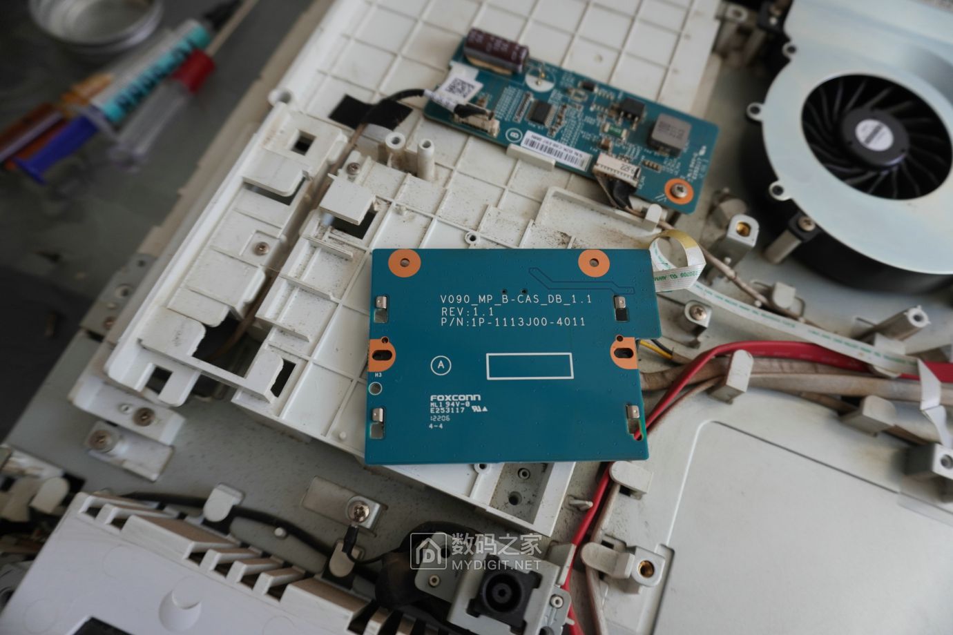

小区一认识的说有个索尼一体机能帮忙弄弄不,卡的厉害,于是拿到看了看,索尼的一体机很少见,这个说是从日本带回来的SONY PCG-11417N,网上也找不到相关的拆机资料,机器属于国产外出日本,再带回来。机器配置i5 2410m+4G+2T西数绿盘。机器特点是可以插日本的B-CAS卡当电视看,后面也有电视天线接口,自带蓝光光驱,很有特色。机器正面,蓝白的配色,感觉不错,就是白色塑料老化变黄了。
SONY PCG-11417N
SONY PCG-11417N
反面
SONY PCG-11417N
SONY PCG-11417N
其他外观图

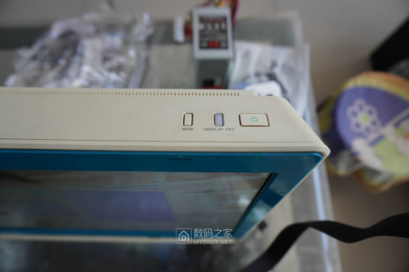

开机键,上网快捷键和屏幕关闭键

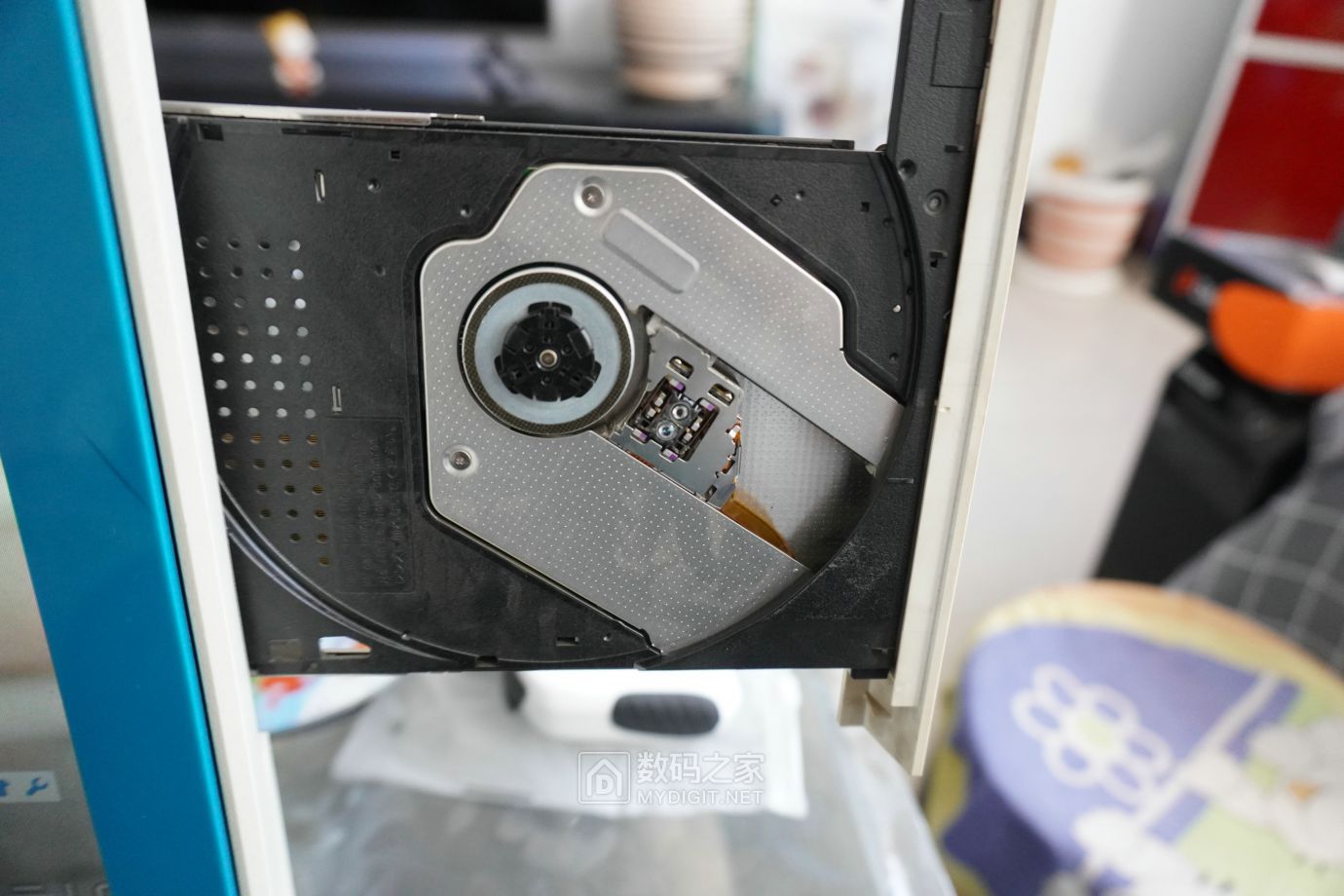

蓝光光驱

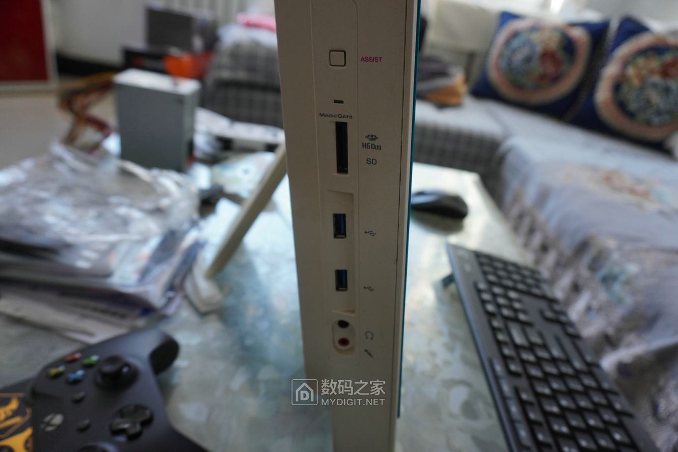

侧面两个usb3.0一个读卡器接口还有音频接口
插电视卡的接口
后面接口部分

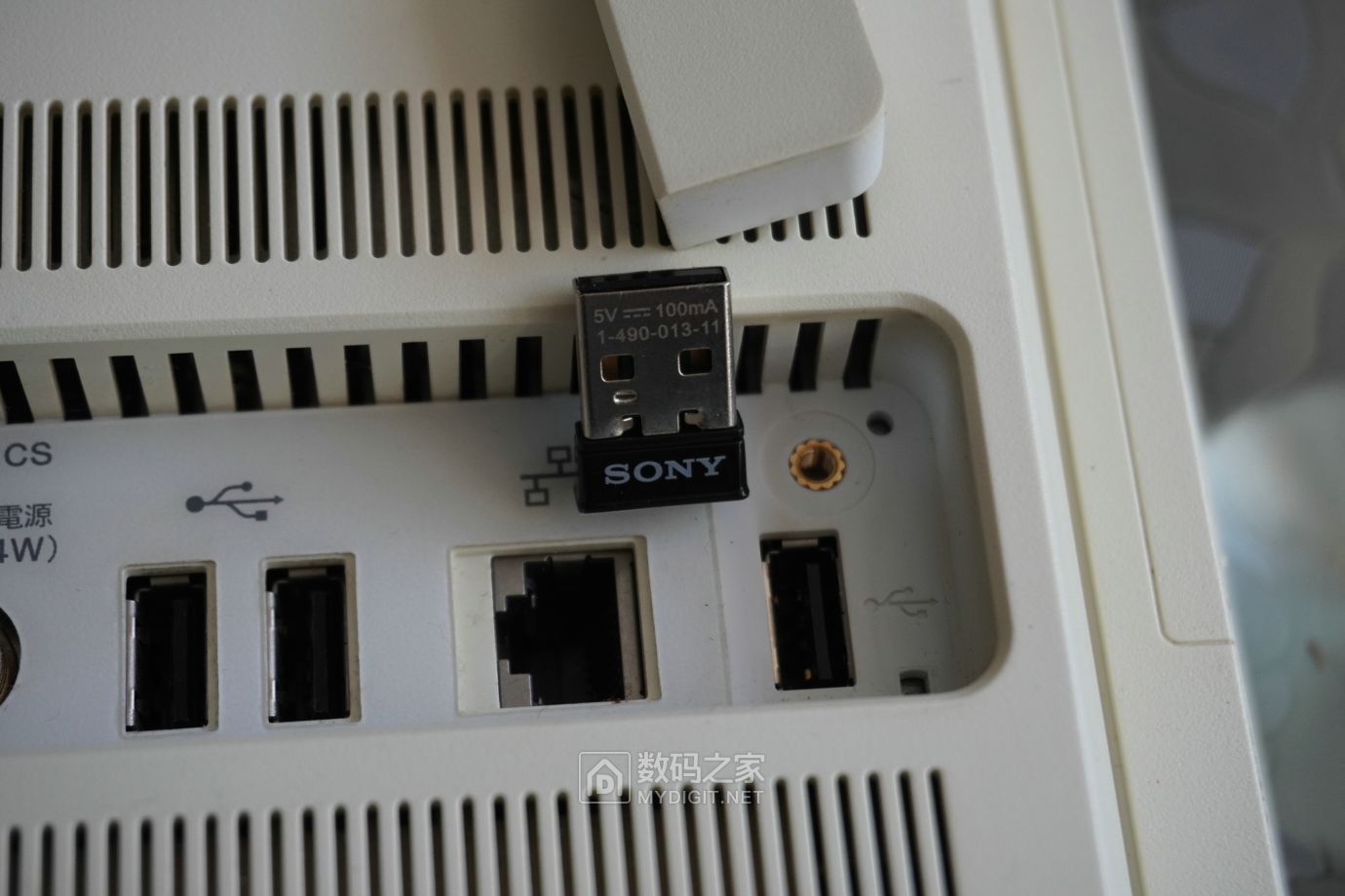

机器带无线键鼠,接收器藏在一个塑料盖板下保护

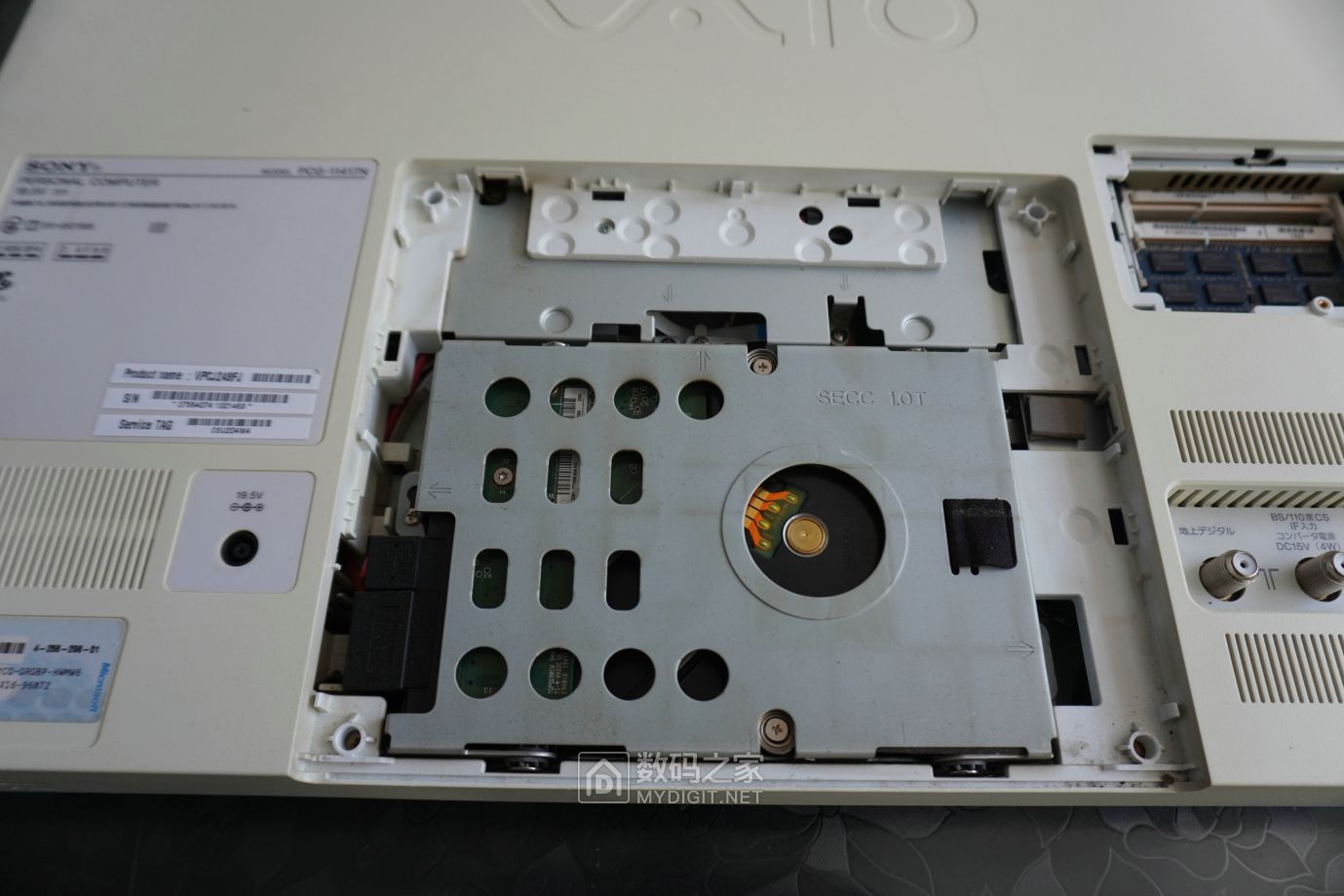

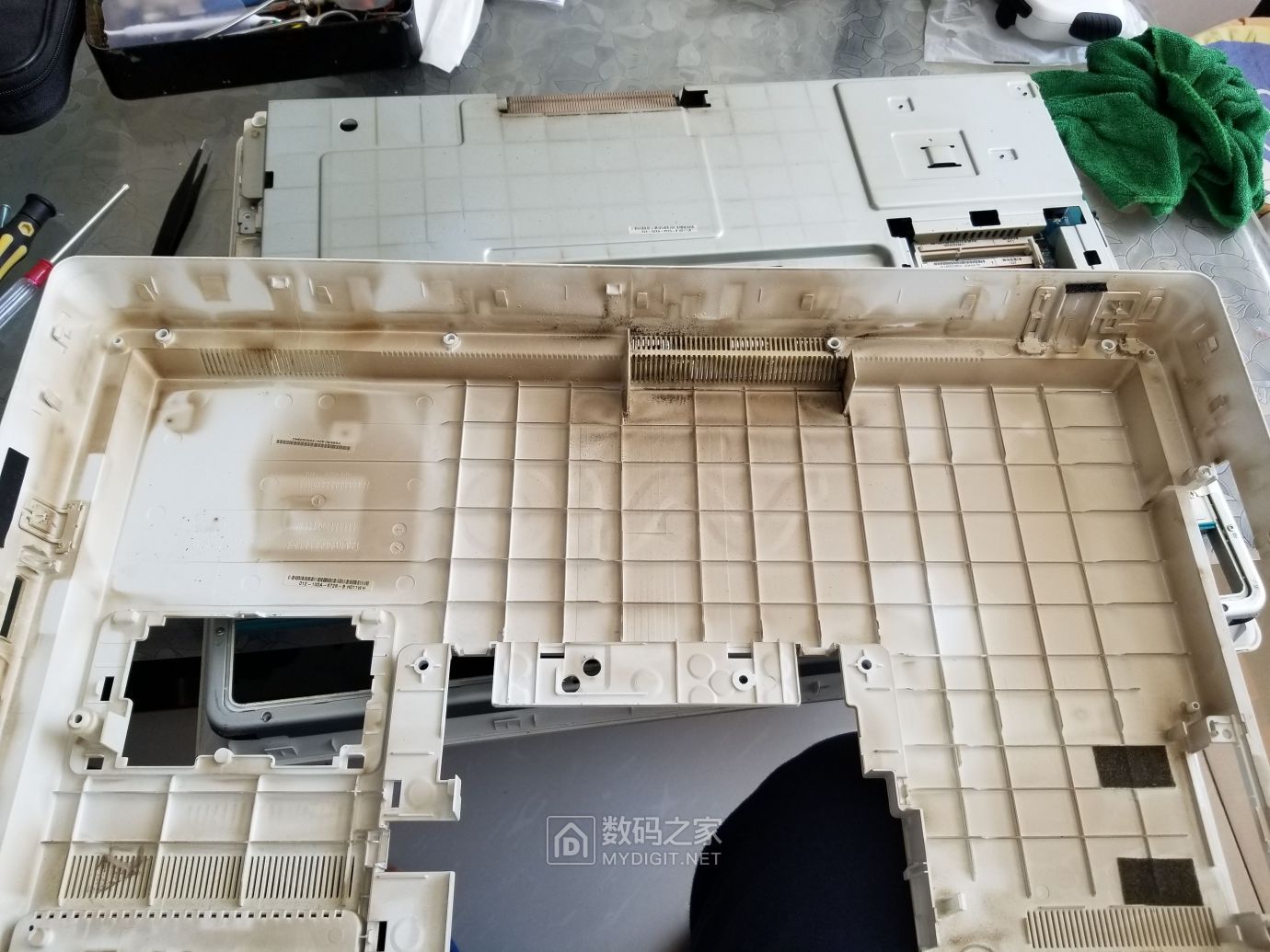

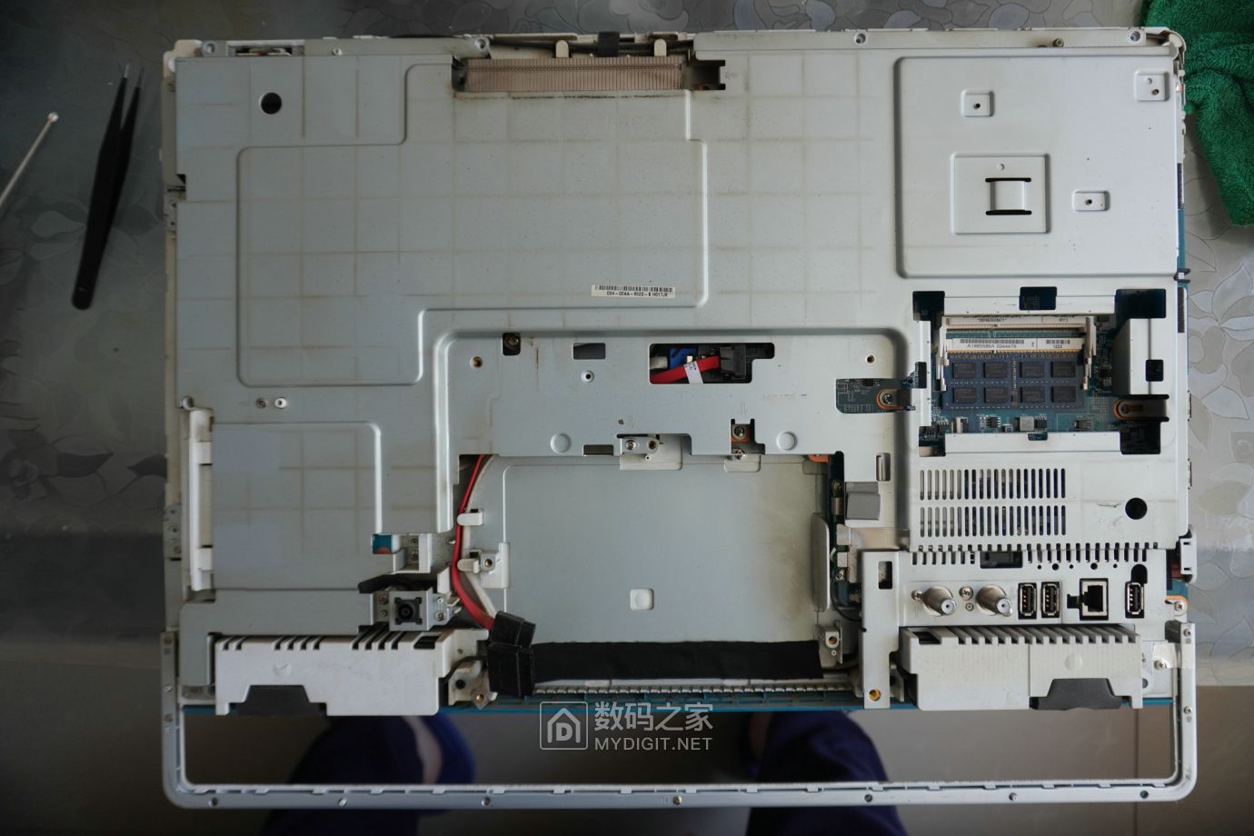

拆机,后面一圈螺丝拆下,后座也拆下,后壳卡扣比较严,拆了半天才拆下来,好在卡扣质量都不错,没有坏的。
硬盘仓

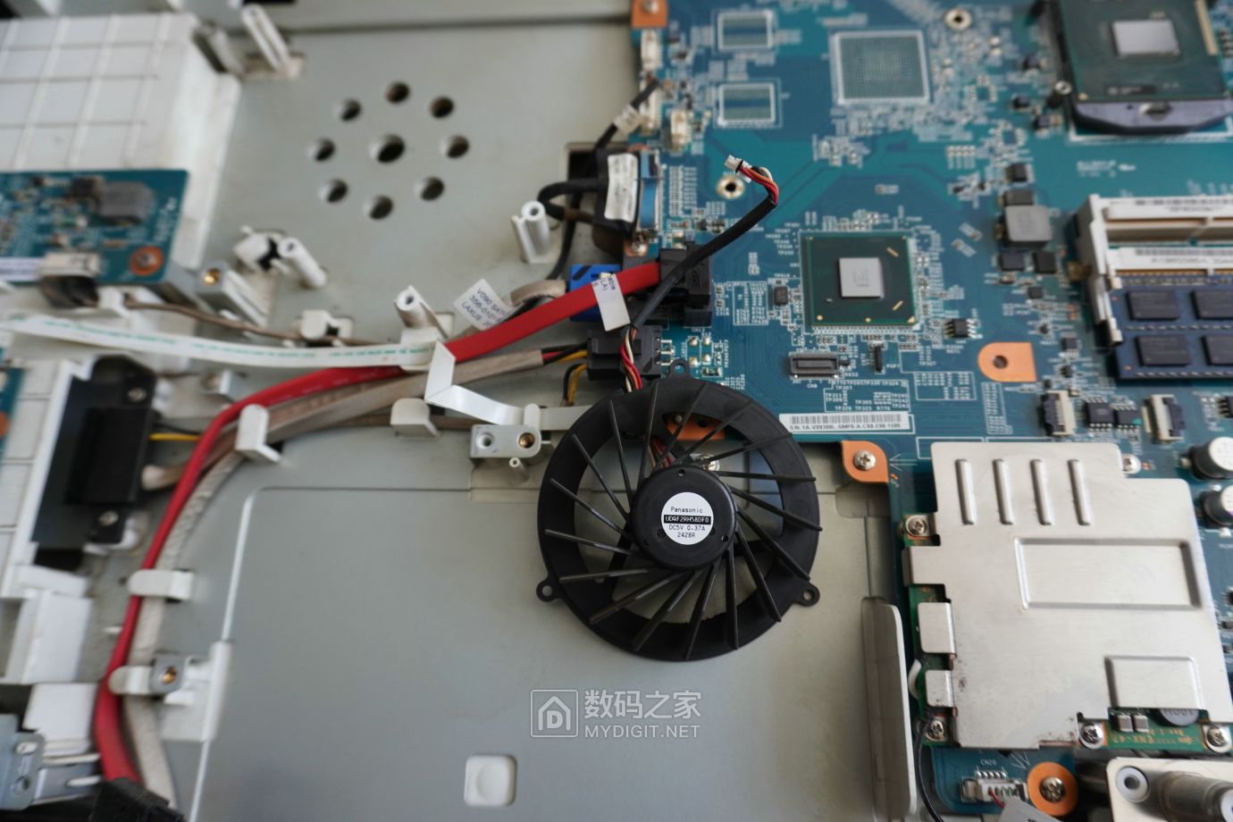

拆开后还需拆掉后金属盖板才能看到主板,拆下的塑料后盖。

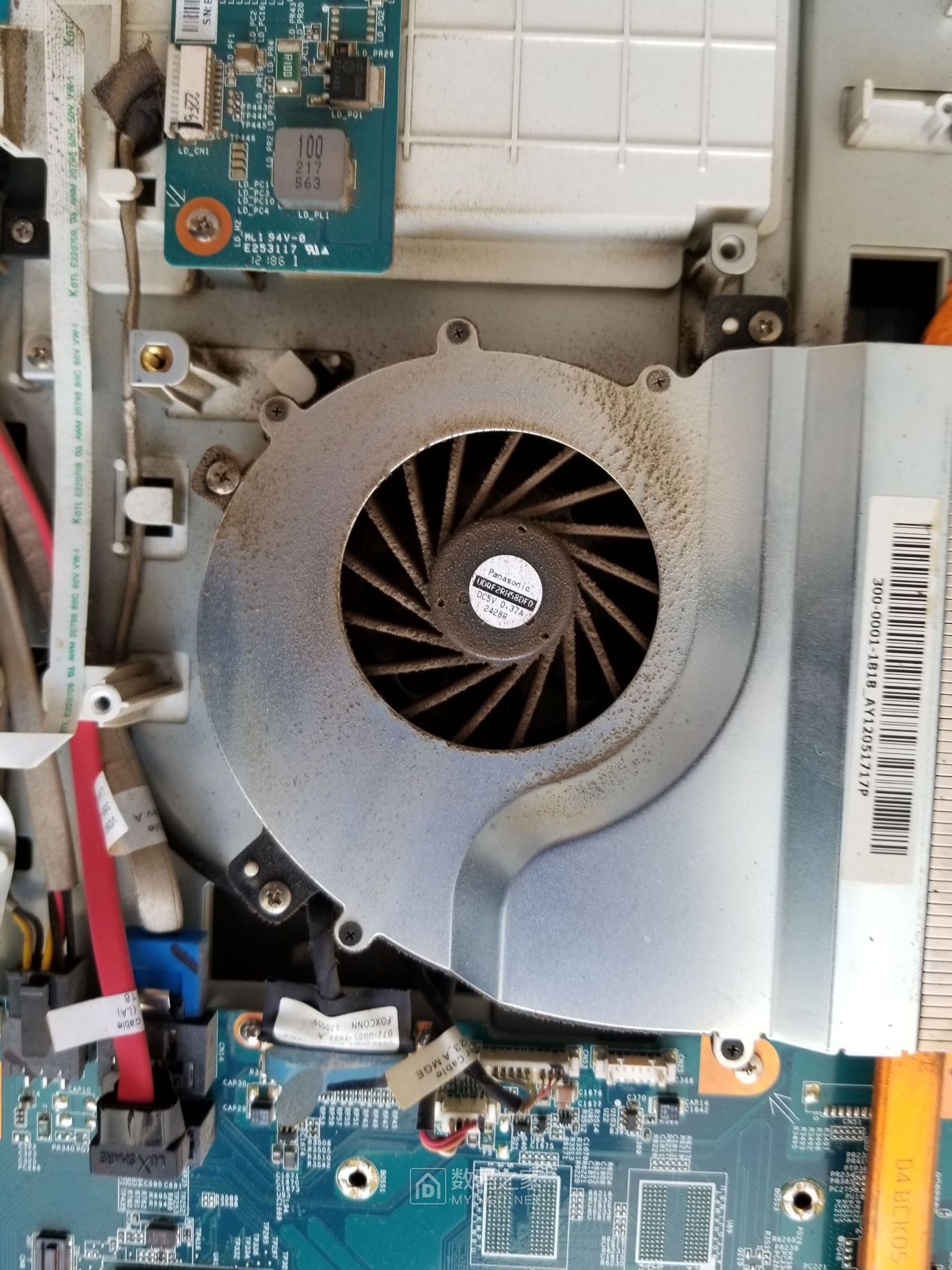

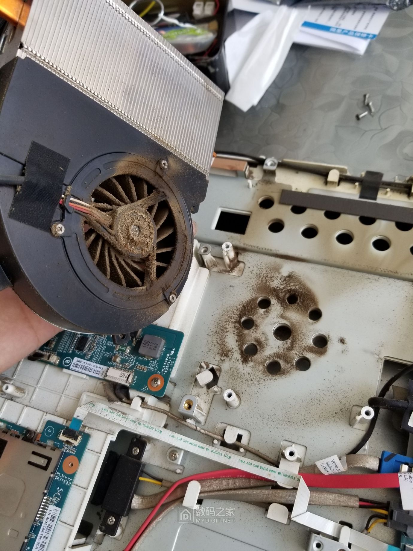

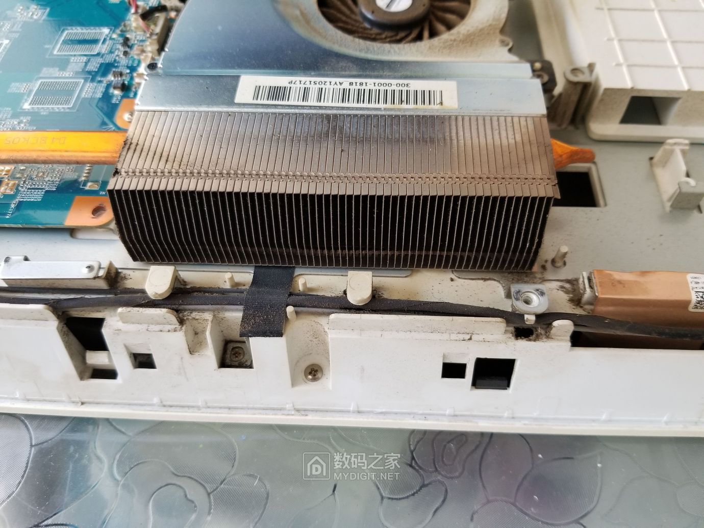

然后拆散热风扇,灰尘太多了。

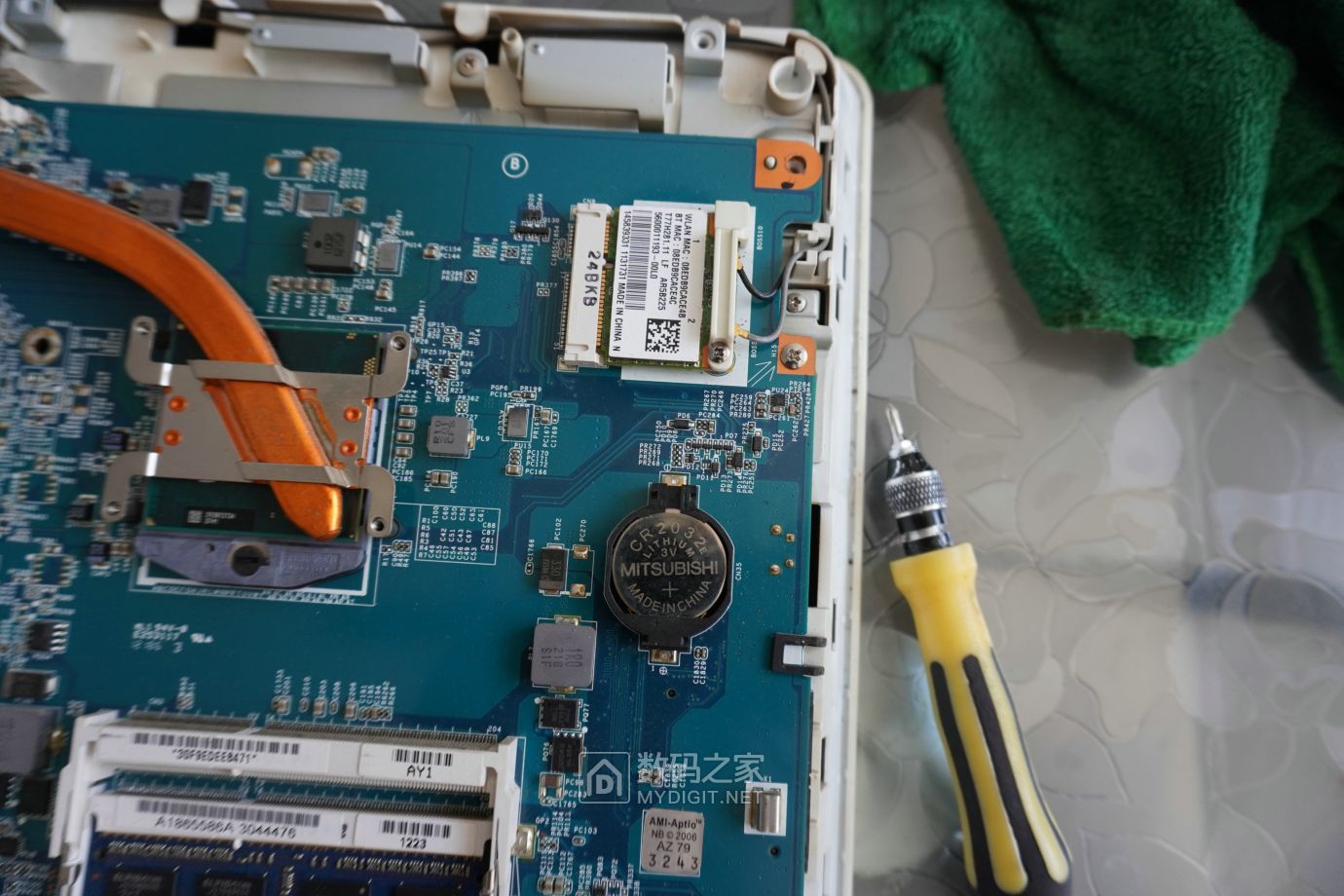

上张清理完的主板图
松下的风扇

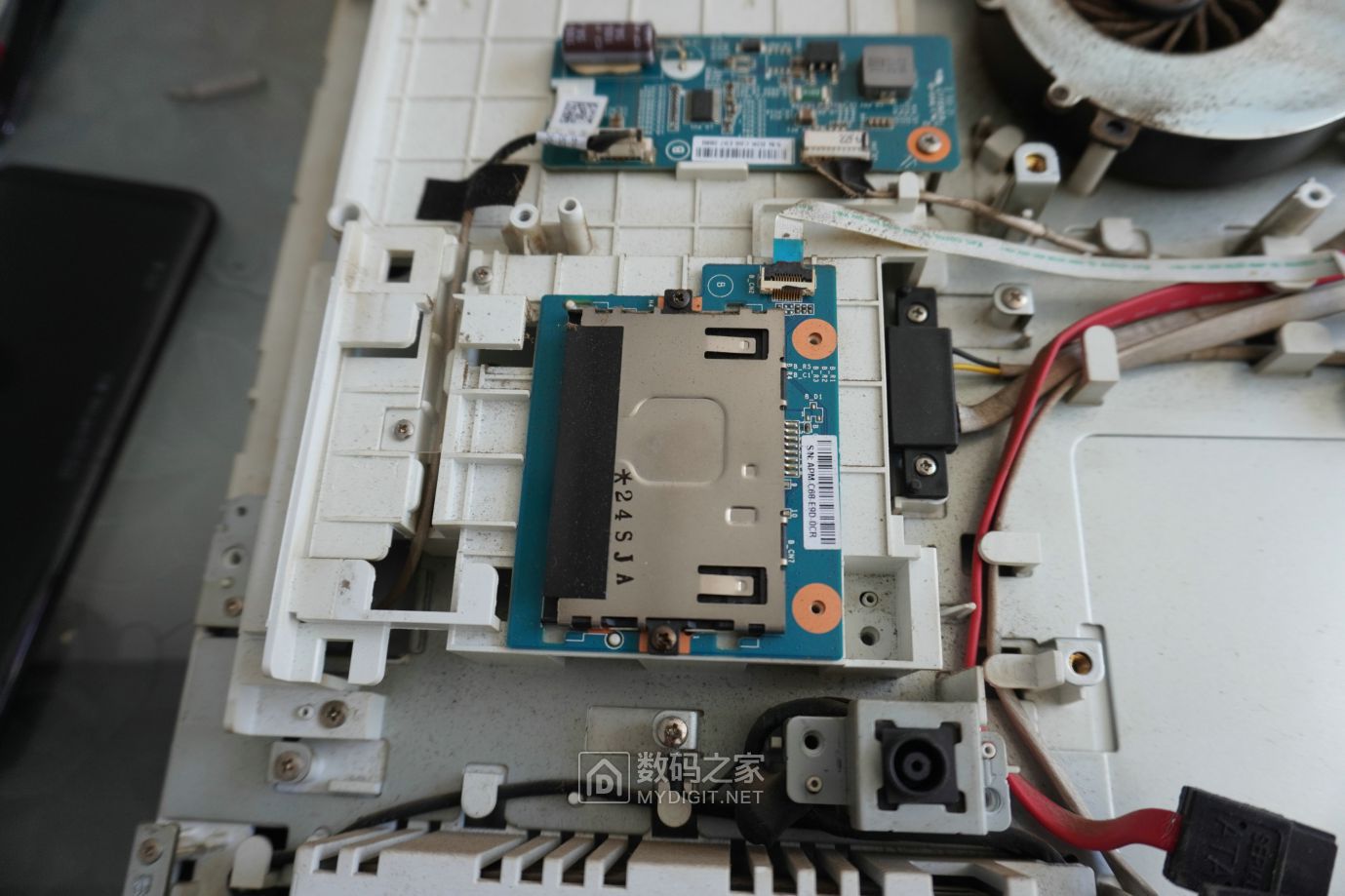

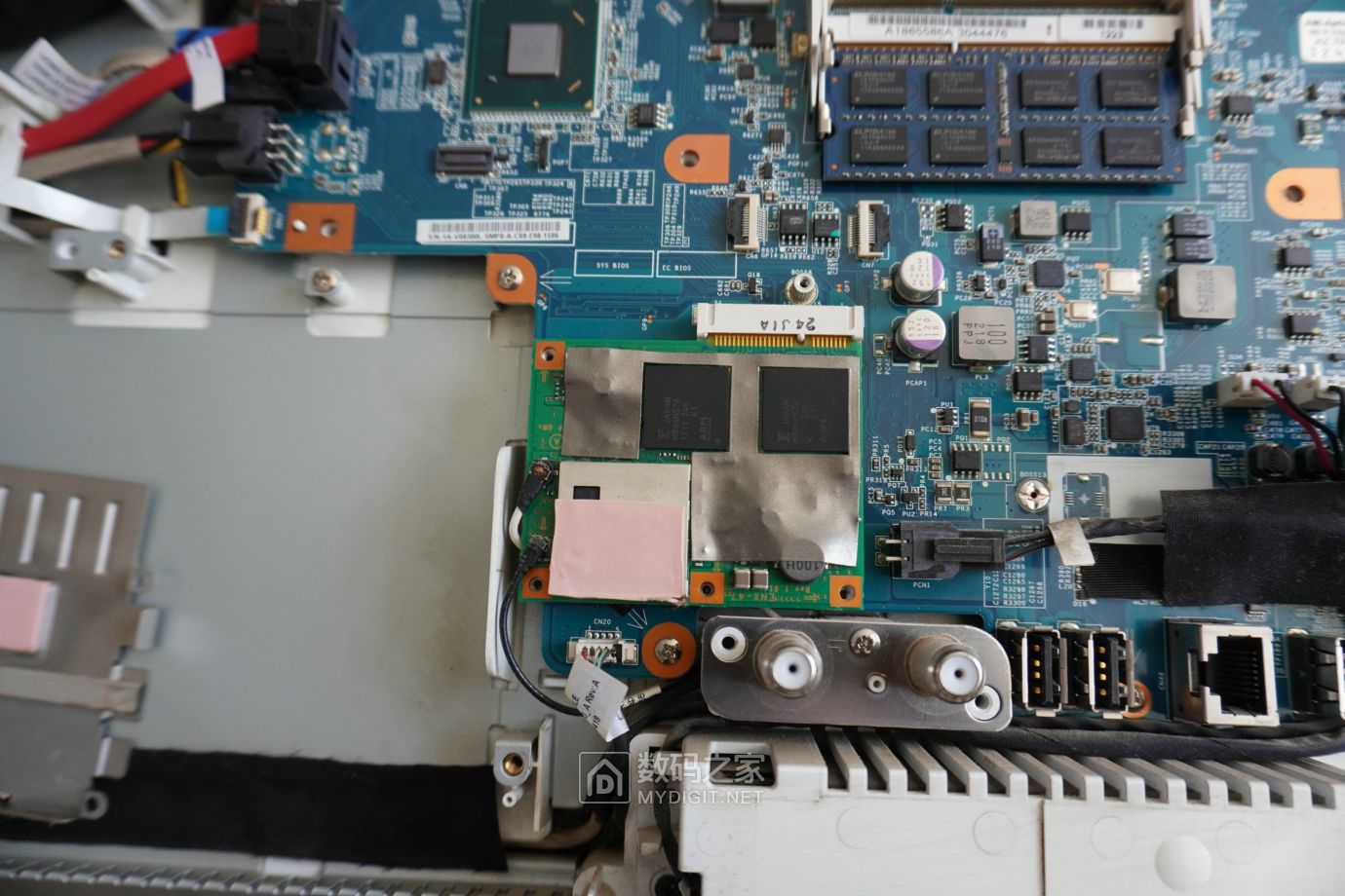

电视卡插槽正面
电视卡插槽反面,富士康代工

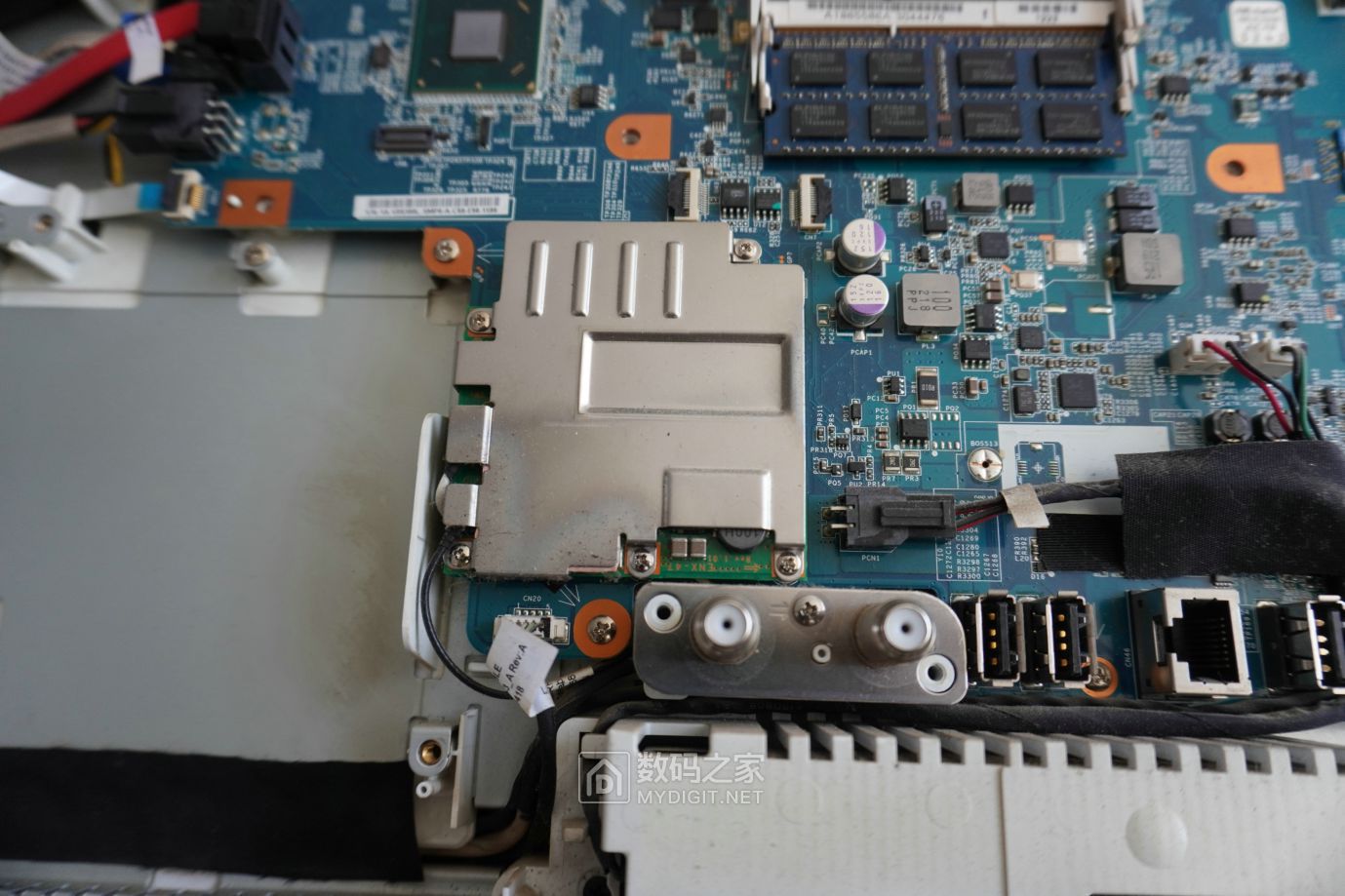

电视卡在金属屏蔽罩下
拆下屏蔽罩

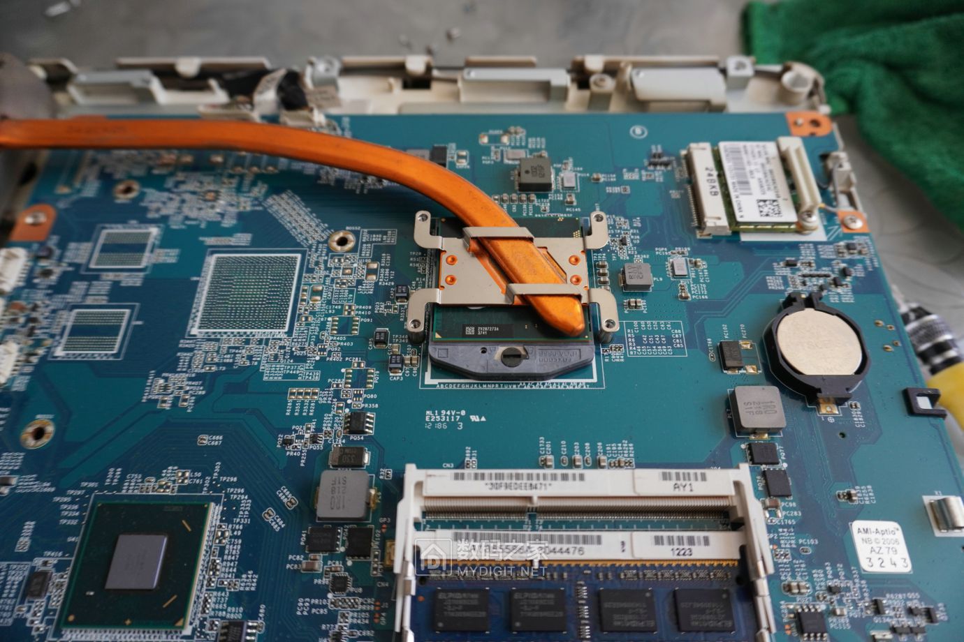

CPU附近,可以看到独显还有显存空着,可能高配的有
主板电池三菱

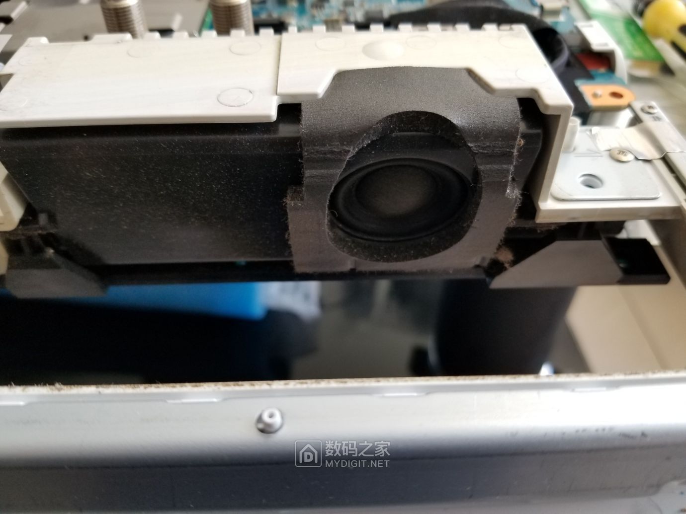

喇叭音腔很大,效果和其他一体机比很不错

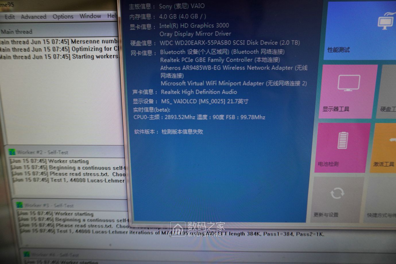

没拆之前跑下CPU压力测试,直接90度了

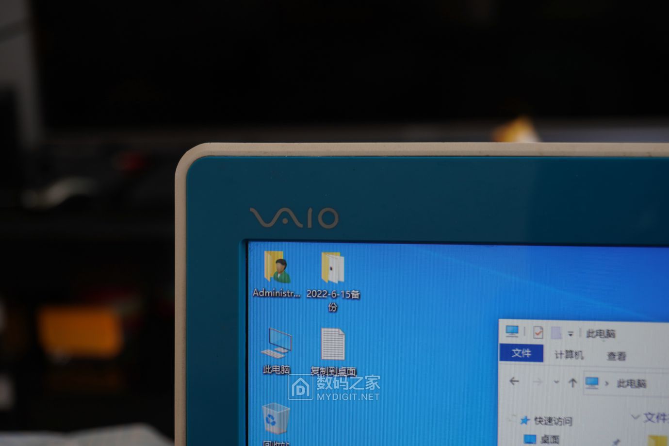

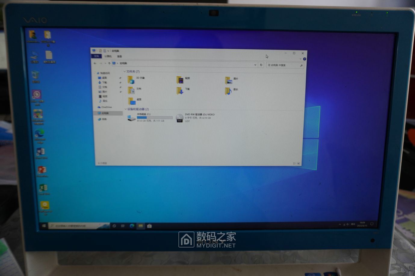

换了块固态加清灰保养,系统做了个WIN10,完活。
