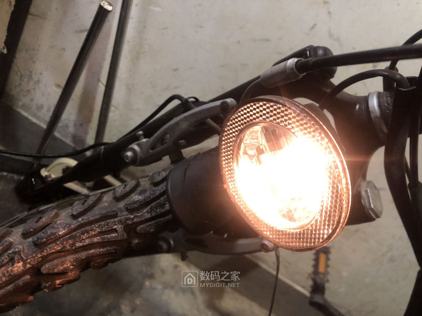

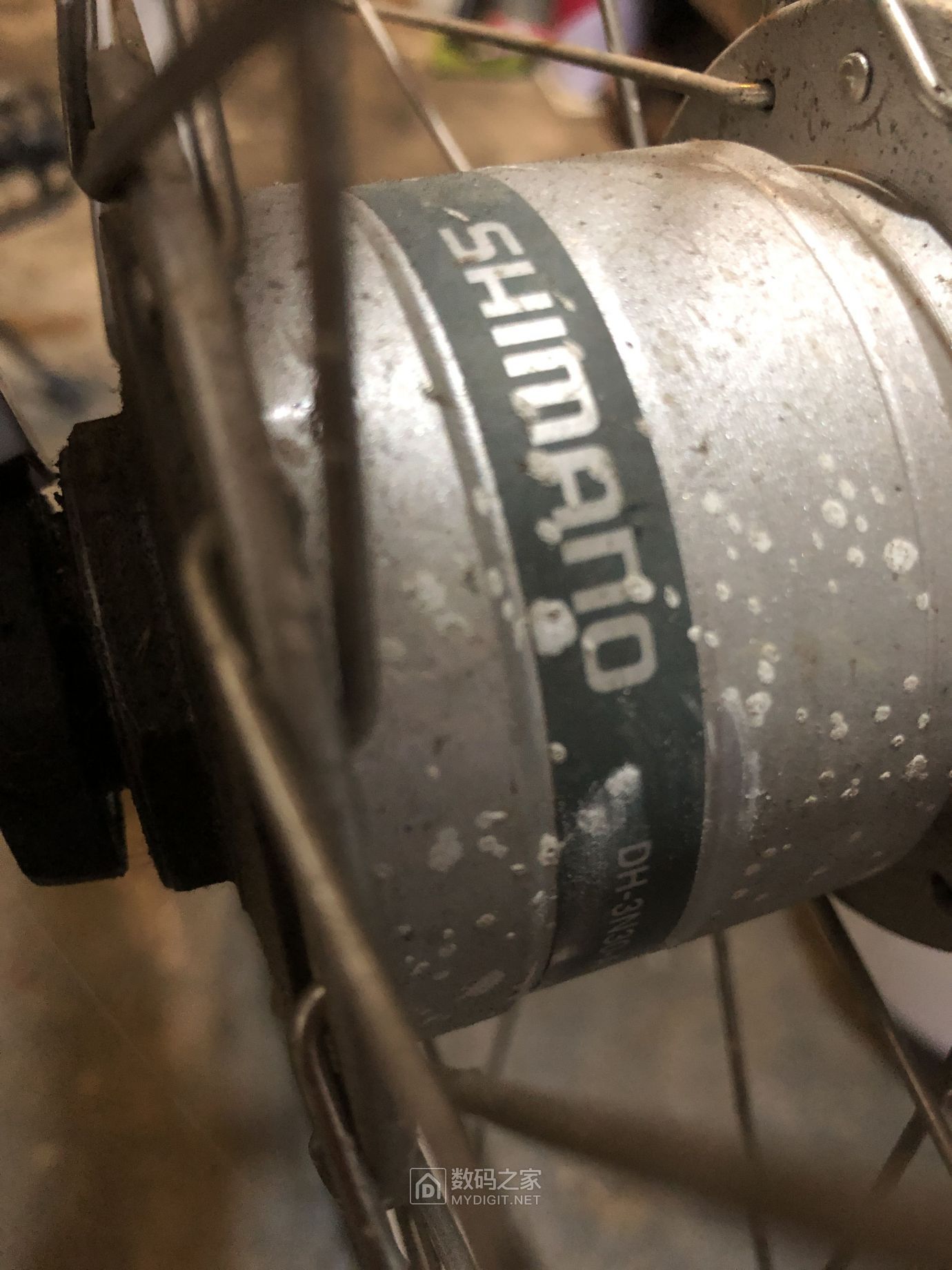

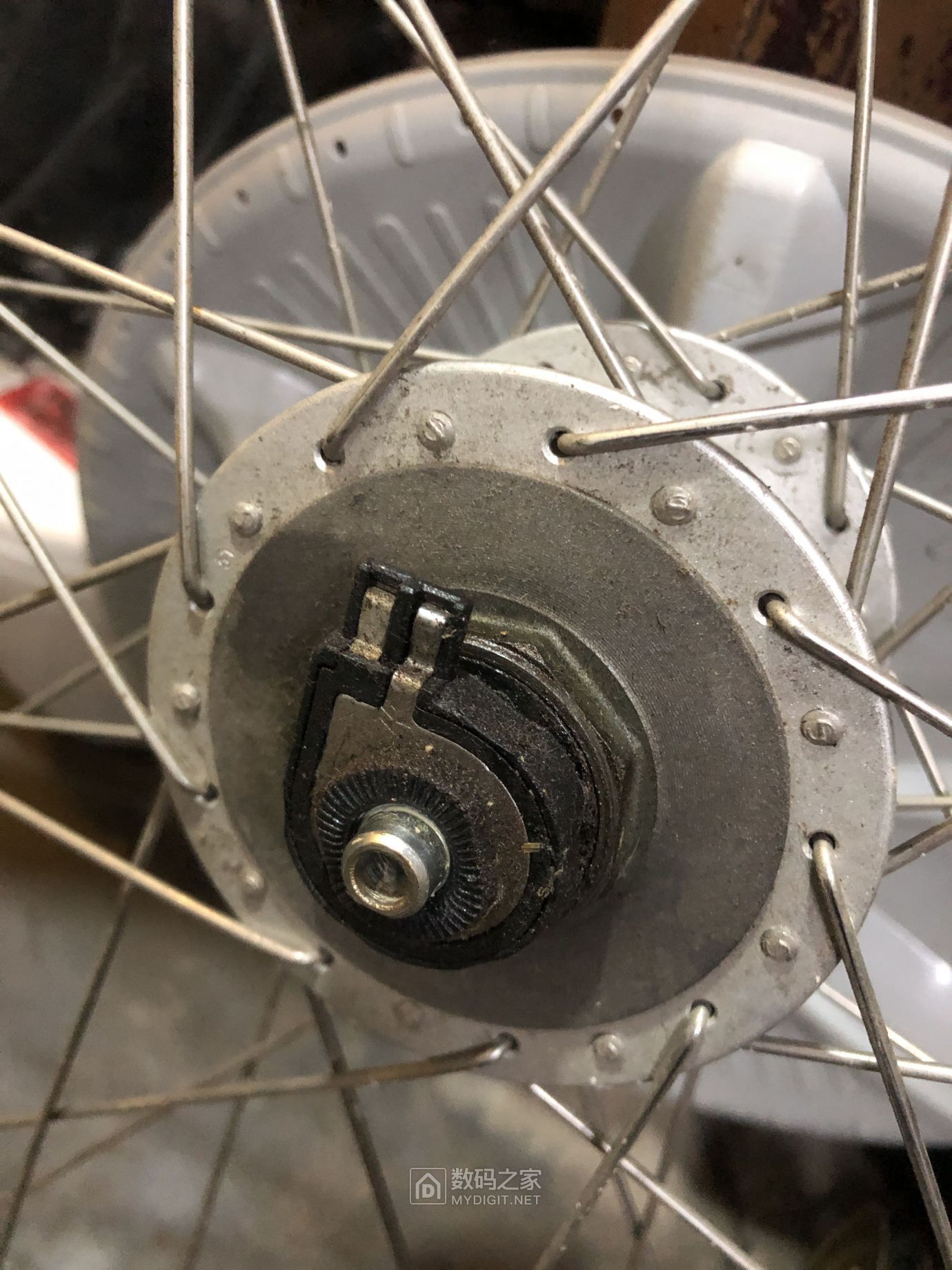

公路自行车亲戚给孩子用,前轮有个发电鼓可以发电照明,对接的卡座掉了,自己简单修复下,现在是前轮灯光正常,发现后轮没有灯,自己装了LED灯用了2天也不亮了,上网购买了卤素灯泡电珠,测试正常,安装起来后轮还是不亮,回头在检查下什么问题
发电轮鼓 SHIMANO DH-3N30-A

卡座没有
接线
用热熔胶固定
测试前面正常

一般都是弹簧片接触不好或者生锈了吧

第一张图还是禧玛诺的标,后灯曾经亮过,可以检查一下到后灯的线路是不是有接触不良的地方

mengfc 发表于 2022-6-30 10:07
这种发电机磨轮胎吧,影响骑行的感受吗
这个叫发电花鼓,不磨损轮胎的
