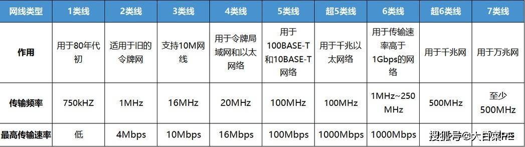

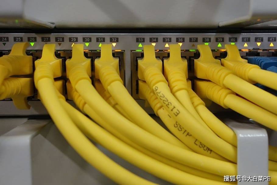

另外,还有一个细节是很多人容易忽略的,那就是网线。
作为网络传输信号的重要介质,网线的重要性,不言而喻。
千兆宽带、千兆光猫、千兆路由器,可用的偏偏是百兆网线……
当你的网速不好的时候,在你排除了电脑问题、路由器问题、宽带问题等等之后,就只剩下一种可能。
下面是以“不同网线支持网络速度的范围”进行的网线分类。

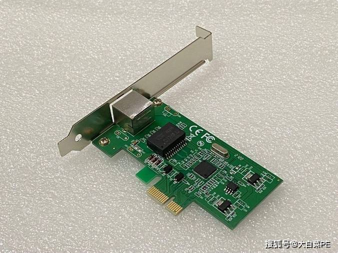

最后,还有一个点需要提醒大家,那就是你电脑的网卡。
如果是型号比较旧的电脑,其物理网卡可能只支持百兆的带宽。

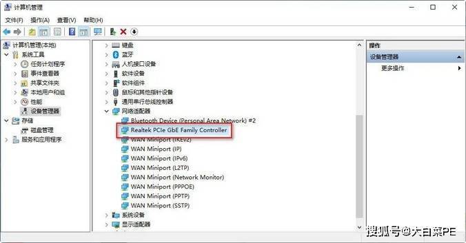

关于网卡的信息,你可以进入设备管理器,右键查看即可。
如果网卡信息显示“Gigabit、GBE、10/100/1000M、RTL8196”等等,则是千兆网卡。
如果网卡信息显示“Fast Ethernet、10/100、FE”等等,则是百兆网卡。
