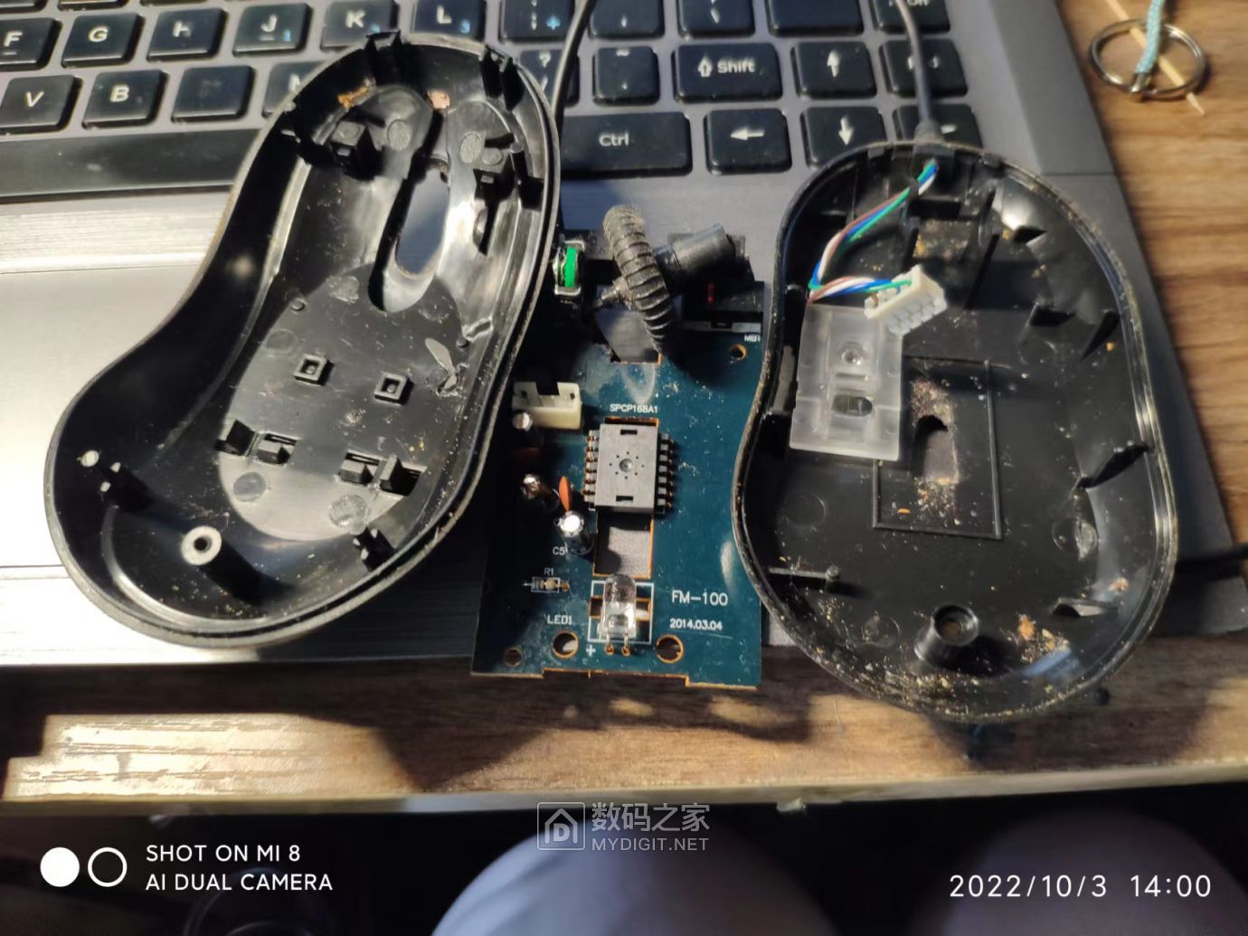

买二手笔记本电脑送的  用起来还可以 就是滚轮总是乱跑 比如想往下他就往上   看是原装的鼠标就拆了清洗下
拆了  看着挺脏

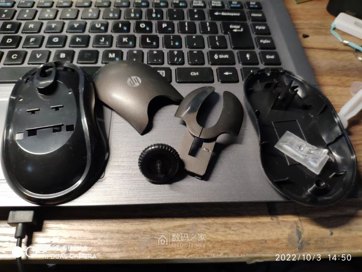

结构比较简单
外壳全部拆了以后用牙刷+洗洁精进行清洗
晾干后装回去

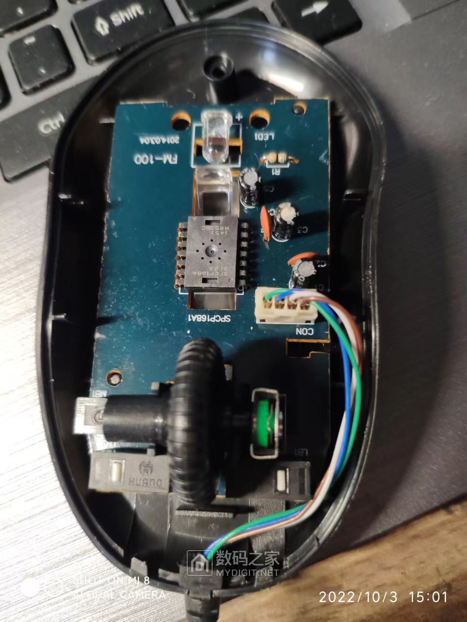

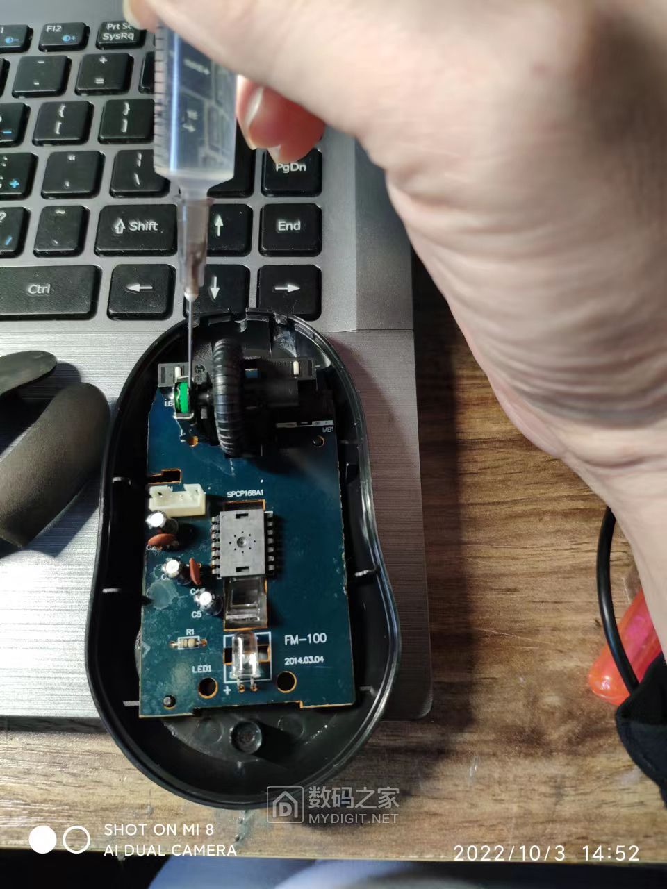

用注射器给那个 滚轮的编码器清洗下  没找到95%酒精 用75%的也可以的  反正晾干就好了
装好的样子   主控是 SUNPLUS  SPCP168A

发表于 2022-10-3 22:13:07 | 显示全部楼层
清洗后问题解决了吗?
 楼主| 发表于 2022-10-3 22:23:08 | 显示全部楼层
hyadsla 发表于 2022-10-3 22:13
清洗后问题解决了吗?
肯定解决了  鼠标滚轮使用很正常了

发表于 2022-10-8 10:11:52 | 显示全部楼层
所以,关键步骤就是编码器那里打了点酒精进去?

发表于 2022-10-8 21:05:41 | 显示全部楼层
机械编码器时间久了容易出现类似的问题,估计就是有灰、有汗什么的导致,用酒精清洗的效果还可以,不过我觉得用纯酒精更稳妥
