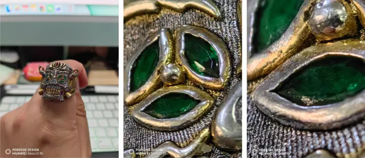

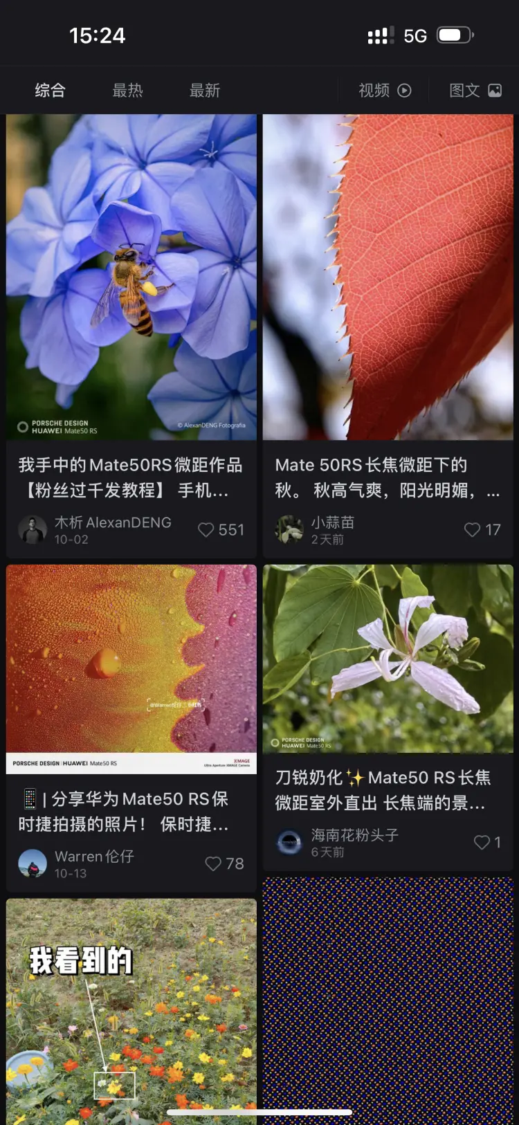

在最近发布的华为Mate50 RS上,华为首次搭载了一枚4800W像素的潜望微距长焦镜头,引来了不少用户的好奇。也让很多微距照片一股脑的出现在各大社交网站上。
图源:小红书截图
那么长焦微距究竟厉害在哪儿?它和市面上大多数相机搭载的的超广角微距镜头究竟有何区别呢?

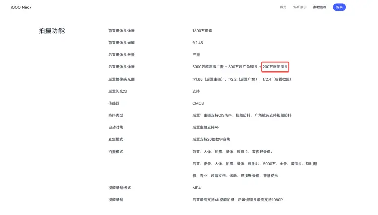

于是在早期的智能手机上,就会出现一些专门为微距照片推出的“微距镜头”,这些镜头大多数像素数都在200w左右,唯一的作用就是当用户把手机怼在物体这种超近距离时启动,拍摄微距照片。
但是这种镜头在目前寸土寸金的智能手机结构中明显已经不适用了,明明成像质量不是很好,但却要占用一个相机的镜头位置,实在得不偿失。于是乎,它的工作逐渐被超广角镜头替代了。从iPhone11开始,很多手机厂商把机身上的第二枚镜头从长焦换成超广角,因为超广角的使用场景更广。
昨天发布的IQOO Neo 7居然还搭载了200W微距镜头 图源:vivo官网

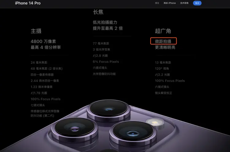

超广角镜头的最近对焦距离可以做到2.5cm左右,距离被摄物体更近,那么拍出来的照片细节当然也就更多了,而超广角镜头现在大多数的手机厂商都是5000W像素了,在开启微距后算法会对超广角画面进行裁切,让画面呈现出1倍主摄的画幅,这样可以让照片中不出现超广角镜头产生的畸变,从而获得比200W像素的微距镜头要实用的画面。目前市面上90%的手机微距都是通过这个原理进行实现的。
图源:苹果官网

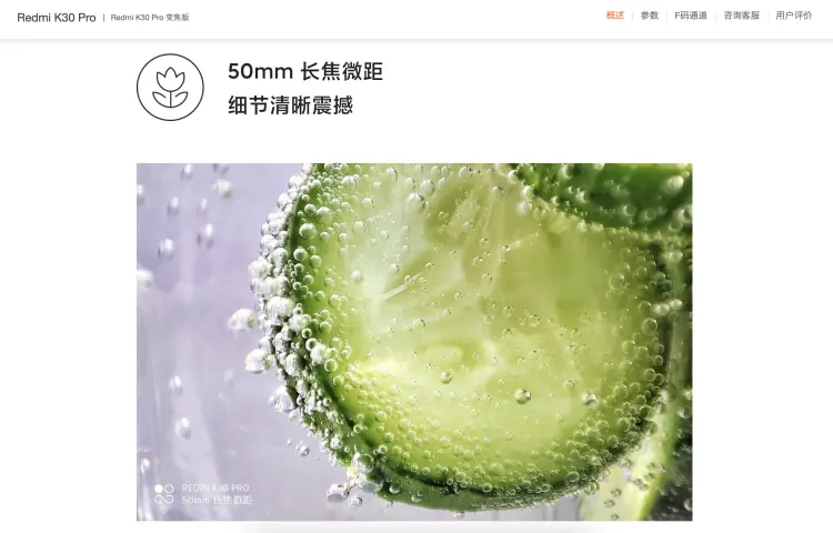

长焦微距镜头在手机上使用,并不是华为的首创。小米早在Redmi K30 Pro上就搭载了一枚500W像素的长焦微距镜头,这枚镜头虽然叫长焦微距镜头,但是作为长焦来说像素太低了,所以它的作用就是拍摄微距照片,由于采用长焦镜头结构,它可以在和其他超广角微距镜头相同的距离下利用长焦的优势放大,达到更近的画面效果。
图源:小米官网

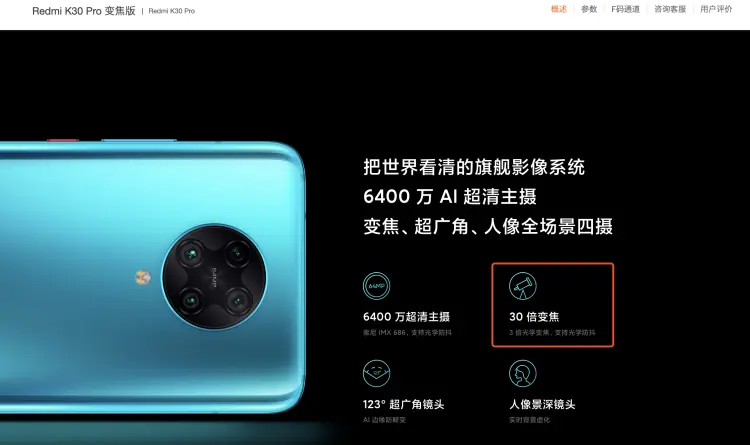

由于红米也知道这枚长焦微距镜头并不能达到传统长焦镜头远摄的效果,所以还上线了一个K30 Pro“变焦版”,把这枚500W的长焦换成了一个支持光学防抖的800W像素3倍长焦镜头,用来给更加喜欢高倍拍摄的用户。
图源:小米官网

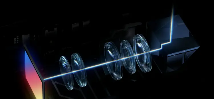

在长焦模式下,这枚镜头支持3.5倍光学变焦,100倍数码变焦,而在微距模式下最大变焦数为35倍。双镜群内对焦技术可以借助潜望镜长焦的超长的对焦行程,实现远距离的微距对焦,最近可以实现2.5cm以外广角对焦,5cm以外长焦微距对焦。可以说是一颗从近到远的全能镜头。
潜望长焦超长的对焦行程可以轻松实现远距离微距对焦 图源:华为官网
