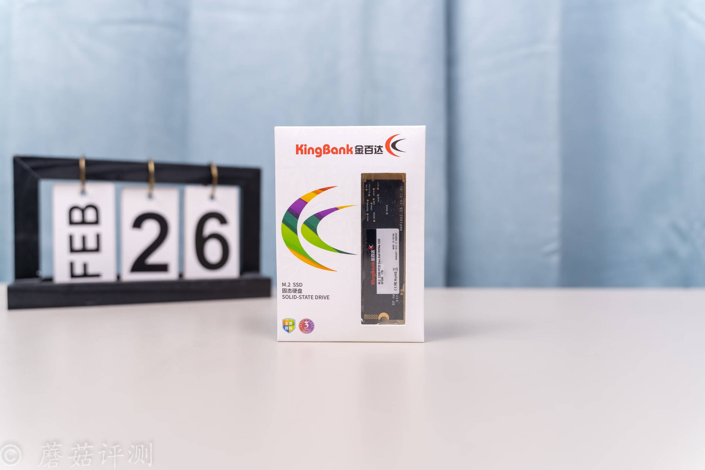

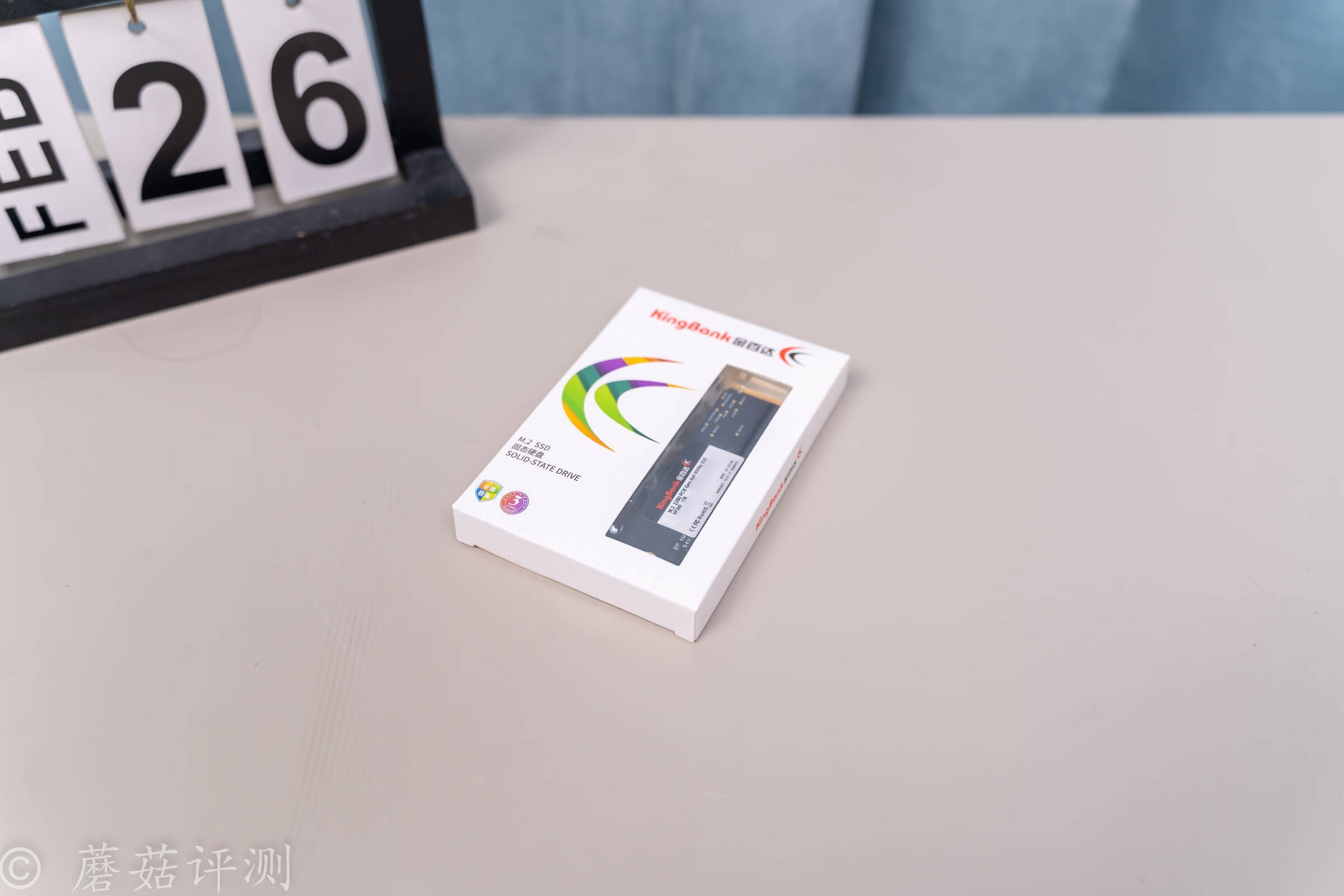

▼固态硬盘的包装还是熟悉的简约风,纯白配色打底。
▼固态硬盘盒的正面还有开窗设计,可以直接看到包装盒内部的固态硬盘。

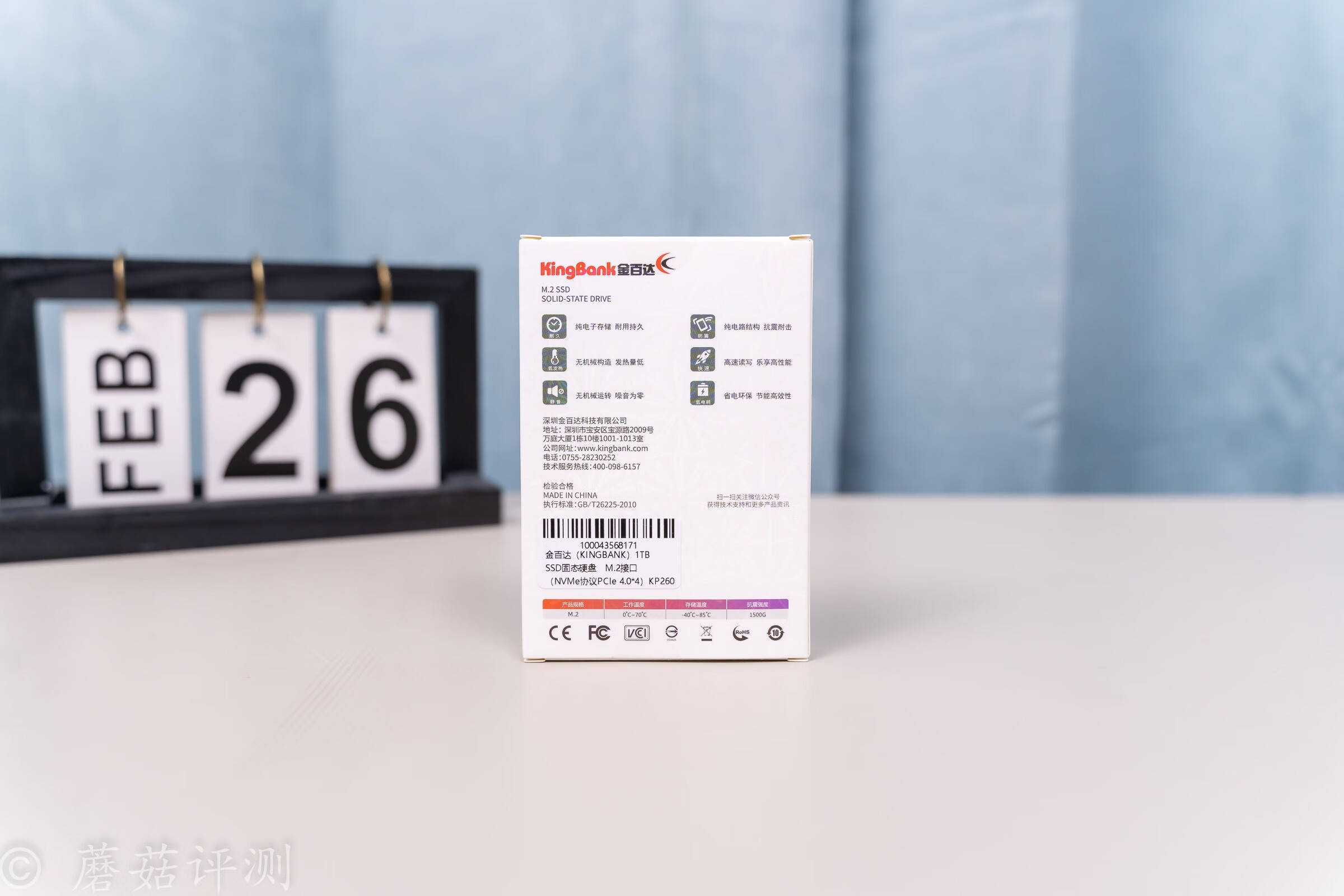

▼包装盒的背面,介绍了固态硬盘更多的信息。

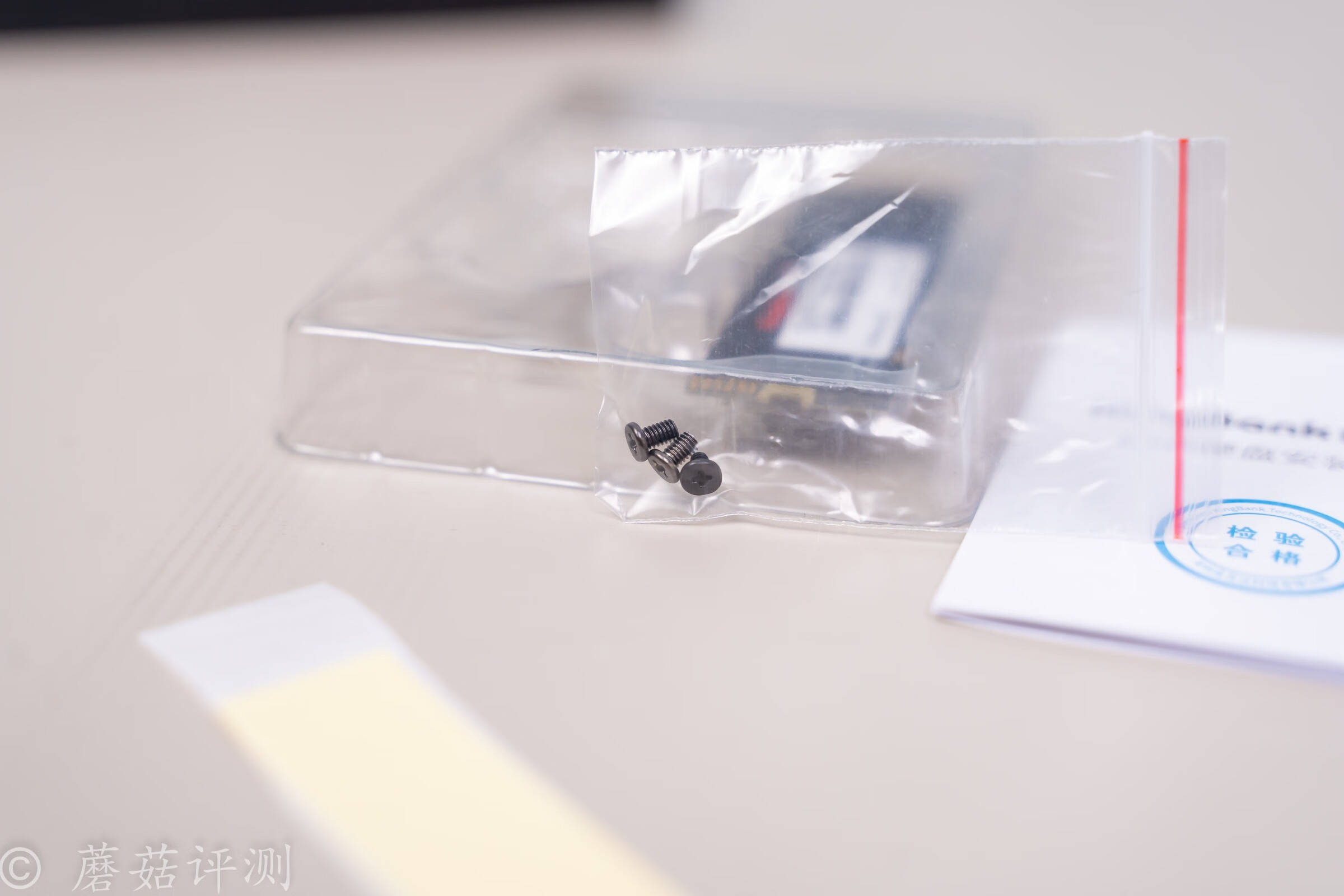

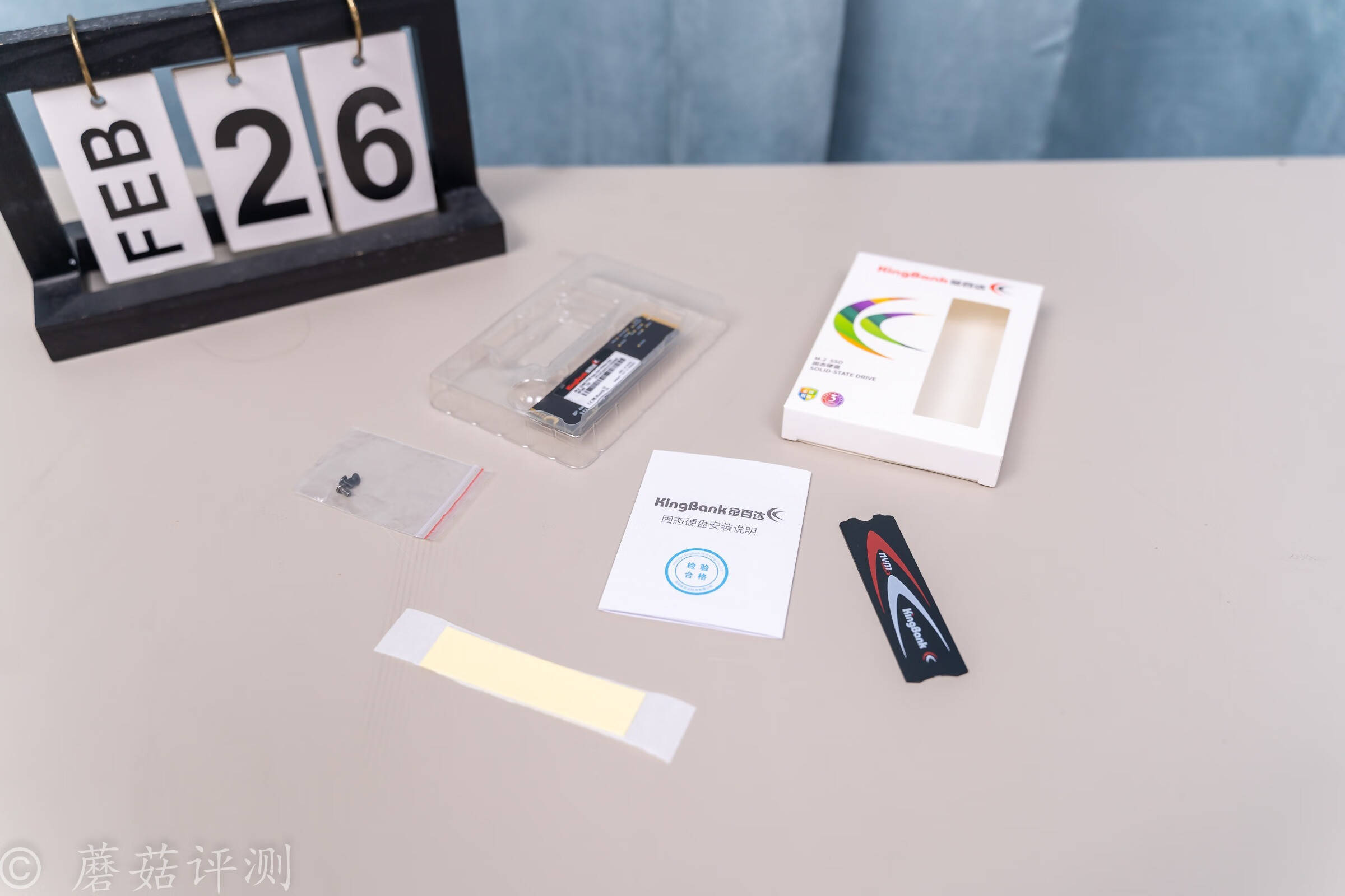

▼打开纸盒,内部的配件很丰富,除了固态硬盘之外,还有导热胶、金属散热片、固定螺丝和说明书。
▼固定螺丝方面,这里直接给到了三颗,并且貌似还是不同规格的,可以满足不同平台安装固定的使用需求,好评。

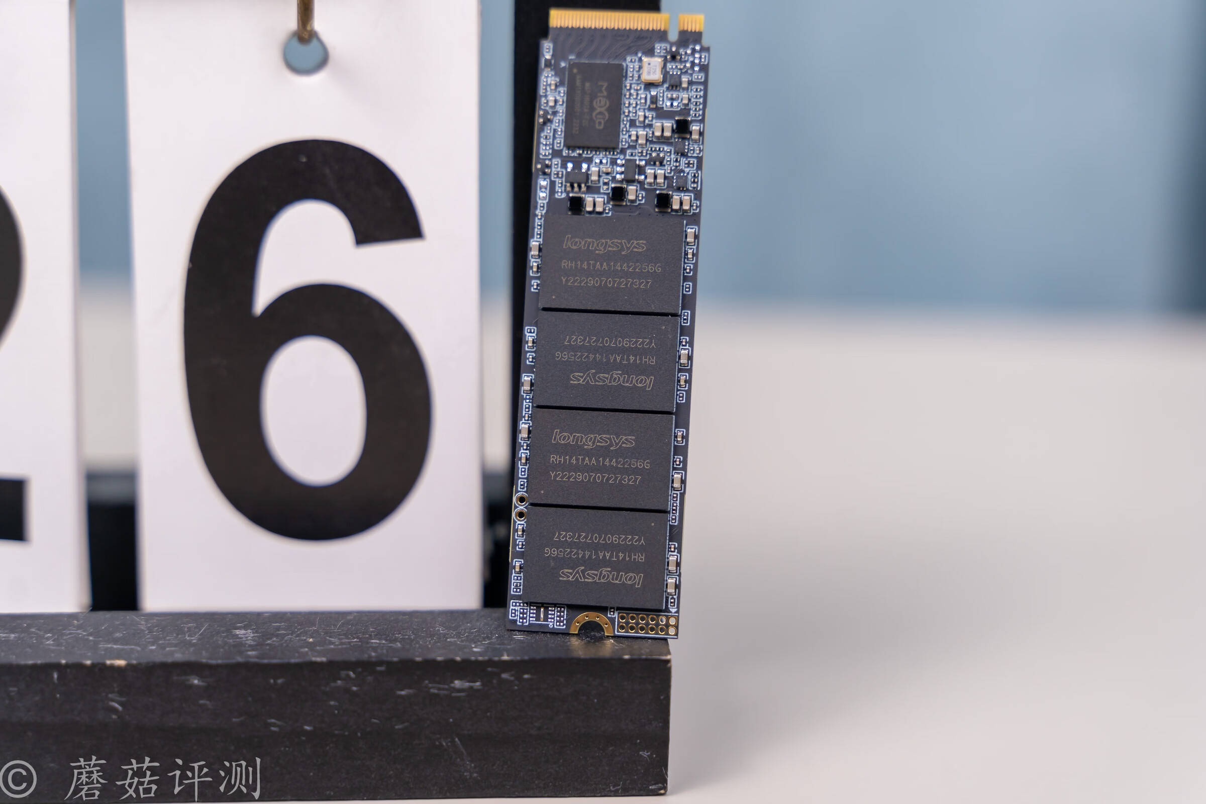

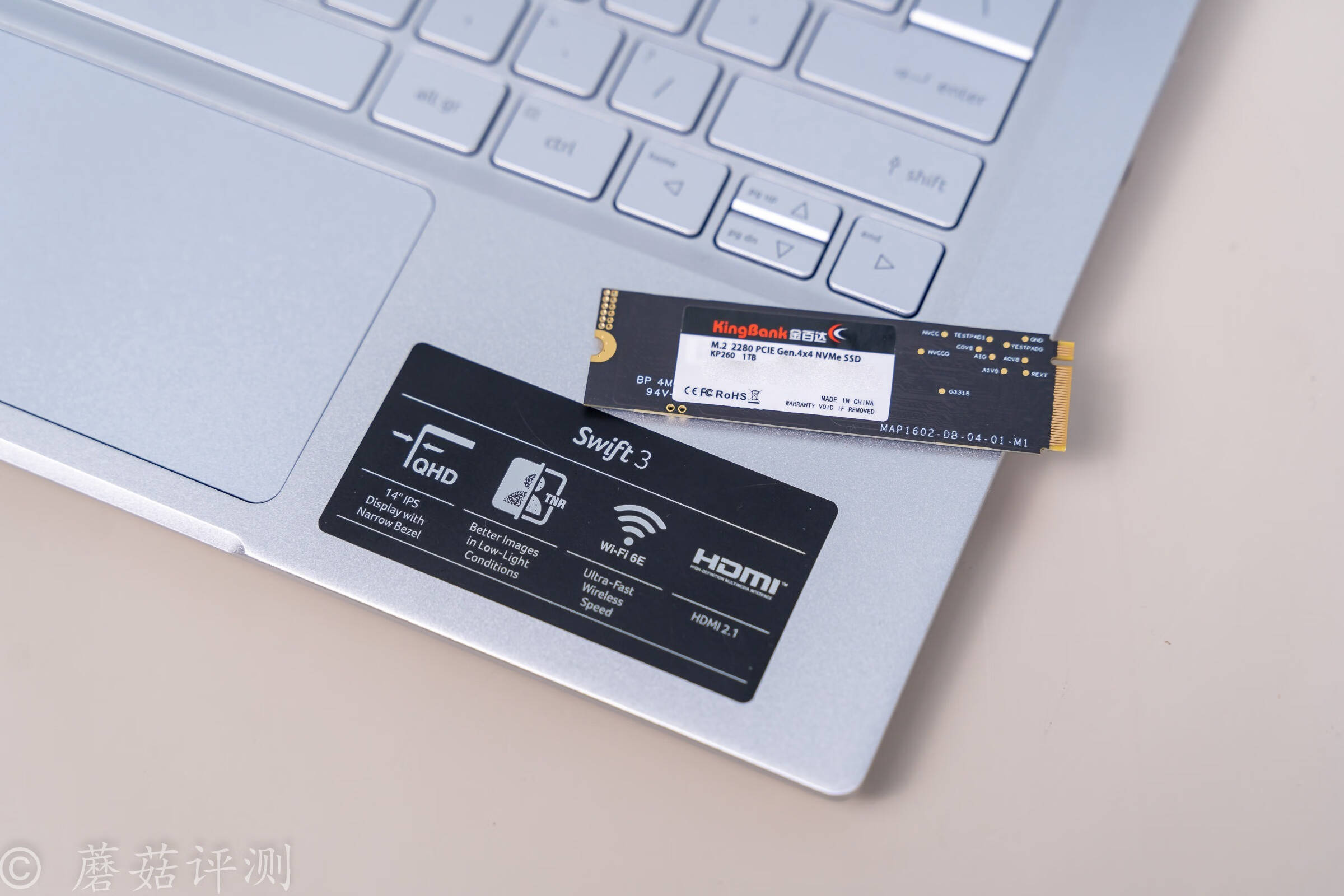

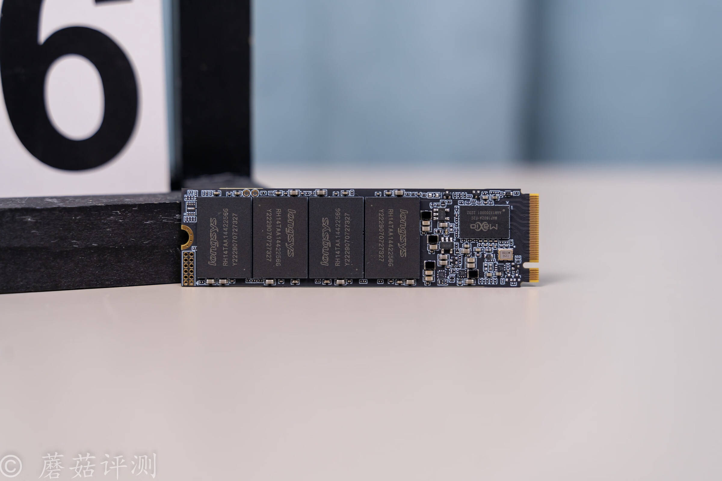

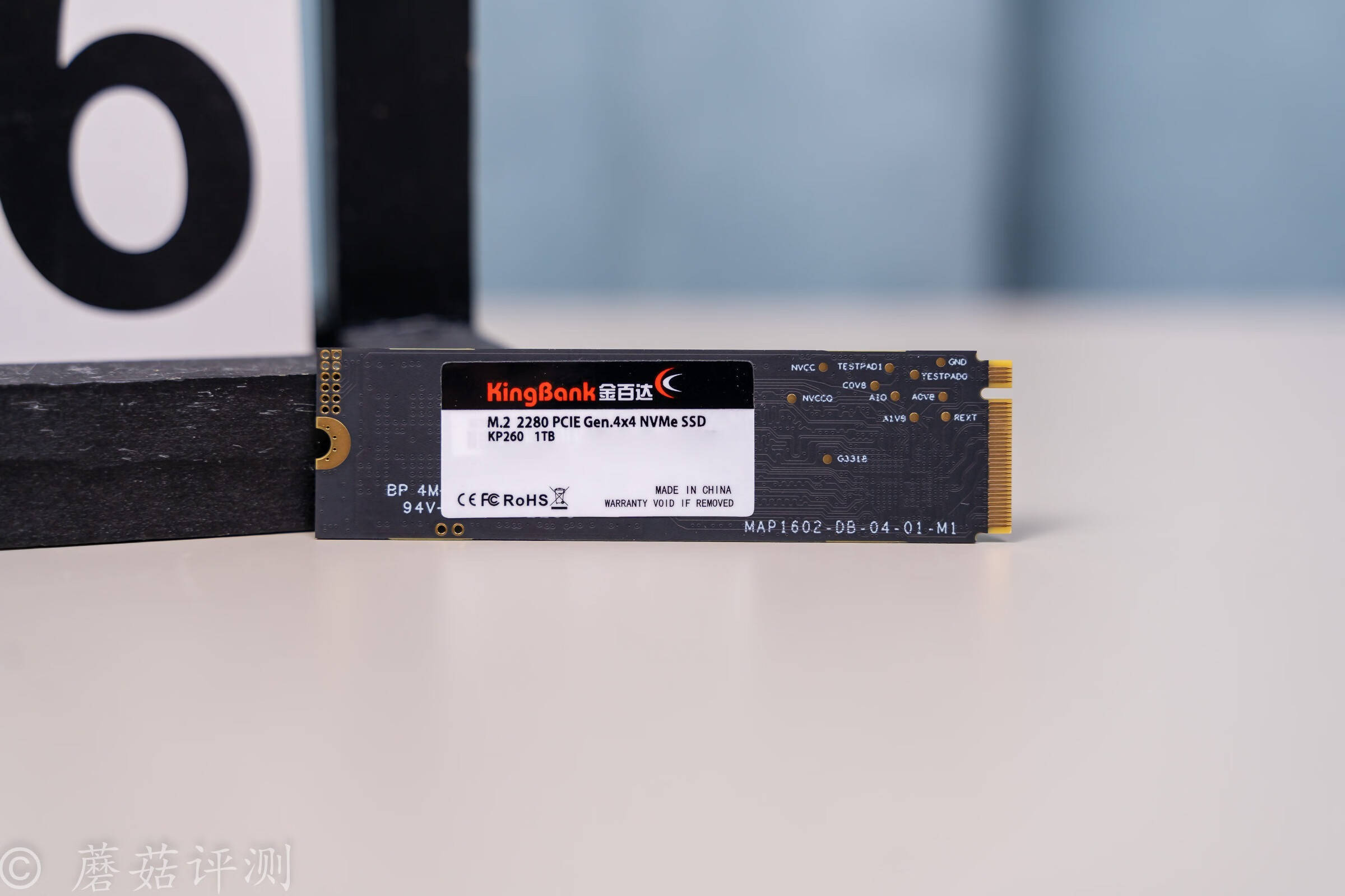

▼固态硬盘的外观还是很漂亮的,黑色的PCB,左侧是标签,右侧是一些金属触点,主要用于检测。对了,这块固态采用单面颗粒设计,背面没有任何芯片。

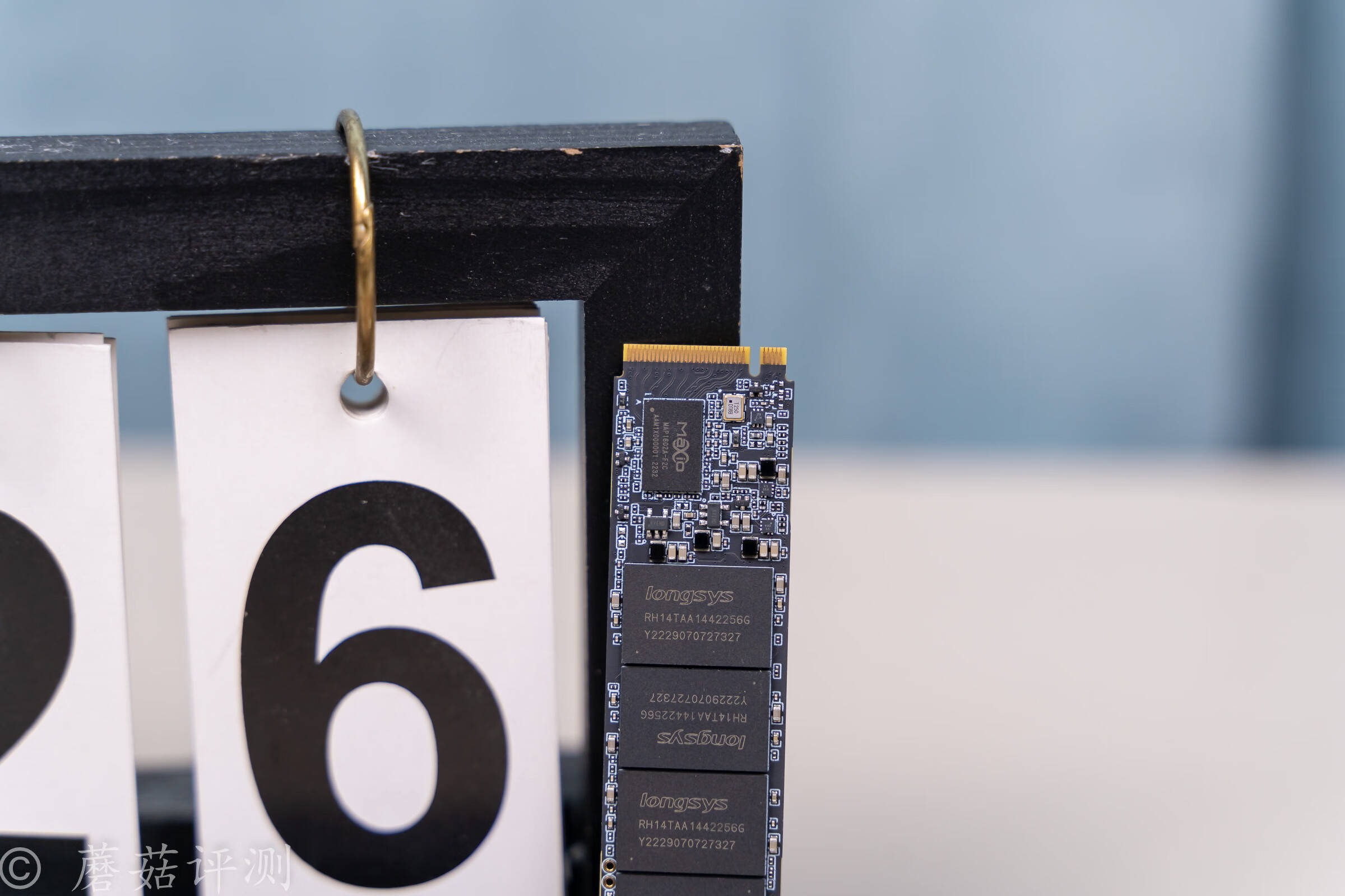

▼固态硬盘正面颗粒很多,最右侧是主控颗粒,左侧是四颗存储颗粒。
▼主控用的联芸主控,丝印MAP1602A。这颗主控是联芸的第三代NVMe主控,采用4通道无外置缓存设计,采用12nm制程工艺,支持PCIe4.0 x 4,采用ARM R5高性能CPU内核,主控的综合表现方面,还是非常不错的。
▼主控下面是四颗存储颗粒,来自长江存储,只不过是江波龙后封的,颗粒上面是江波龙的LOGO。这四颗存储颗粒可以充分使用主控的4通道,从而获得更加出色的性能表现。

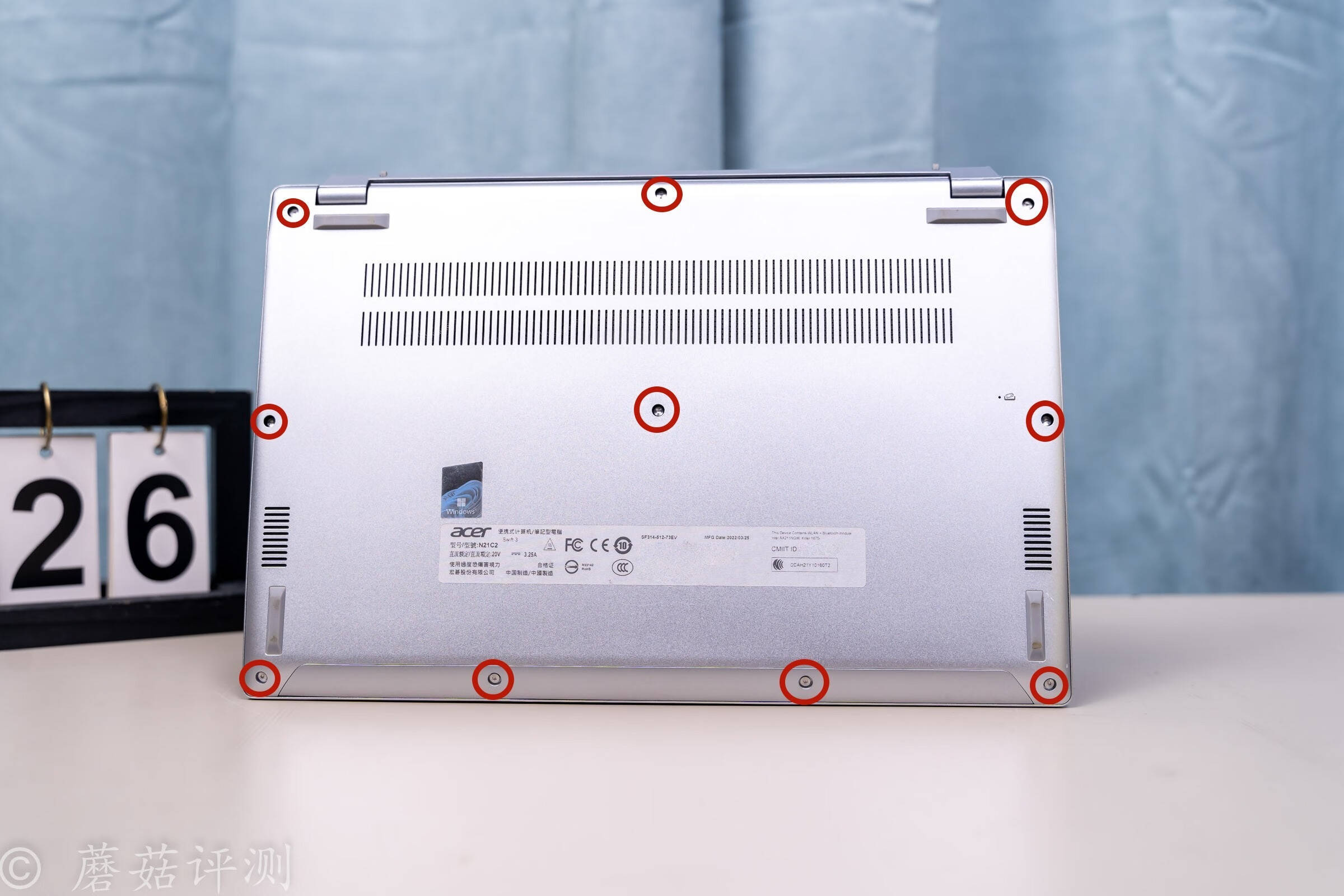

▼在笔记本的D面,按图示拧掉10颗固定螺丝,然后延边用塑料翘片走一圈,笔记本的D面就能轻松取下了。

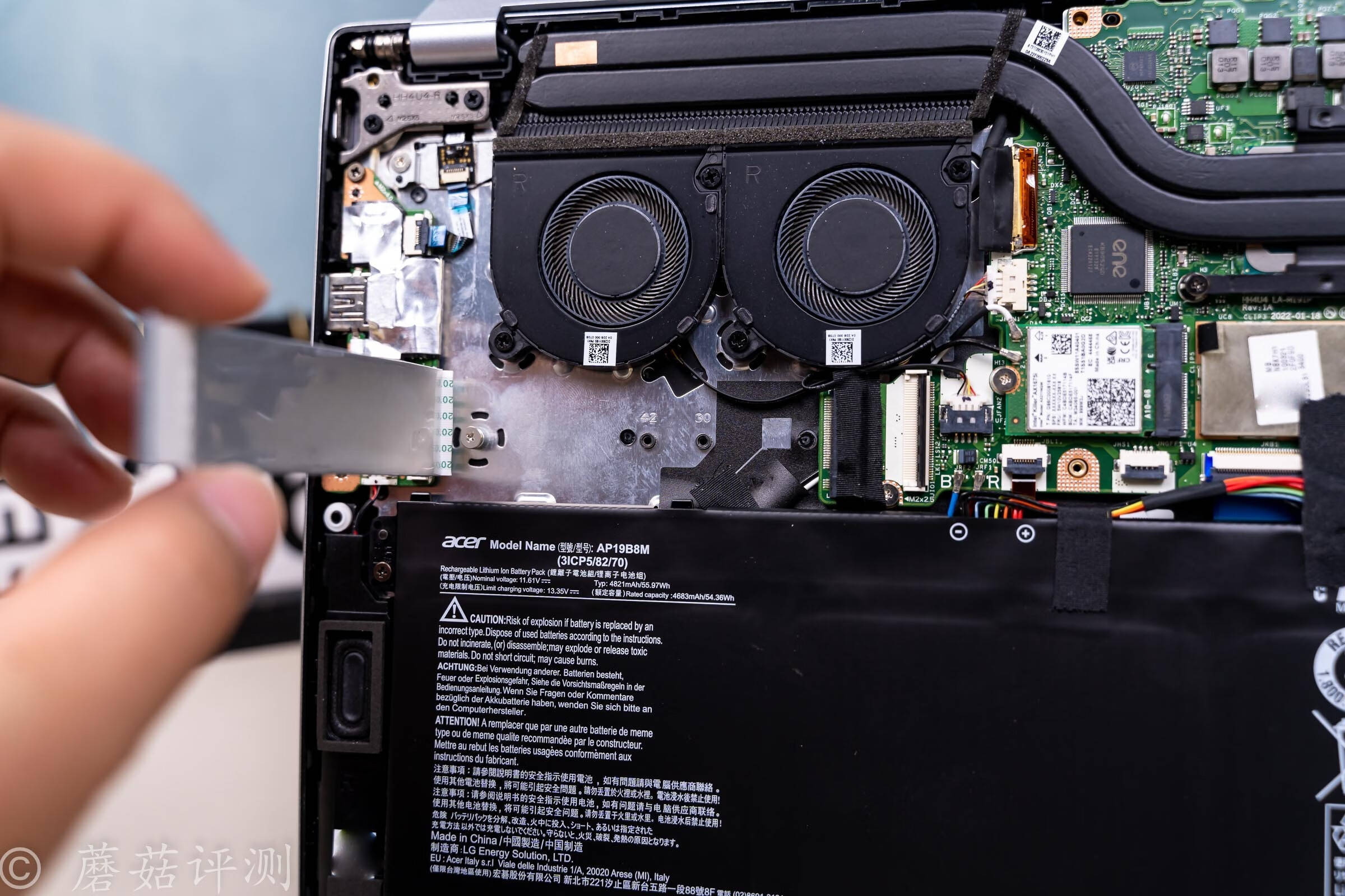

▼拆开之后,笔记本内部的结构设计非常传统,上面是PCB,下面是电池。
▼在固态硬盘安装之前,先贴个金属散热片。安装过程很简单,贴上固态硬盘自带的导热胶,再贴上这个金属散热片,就OK了。

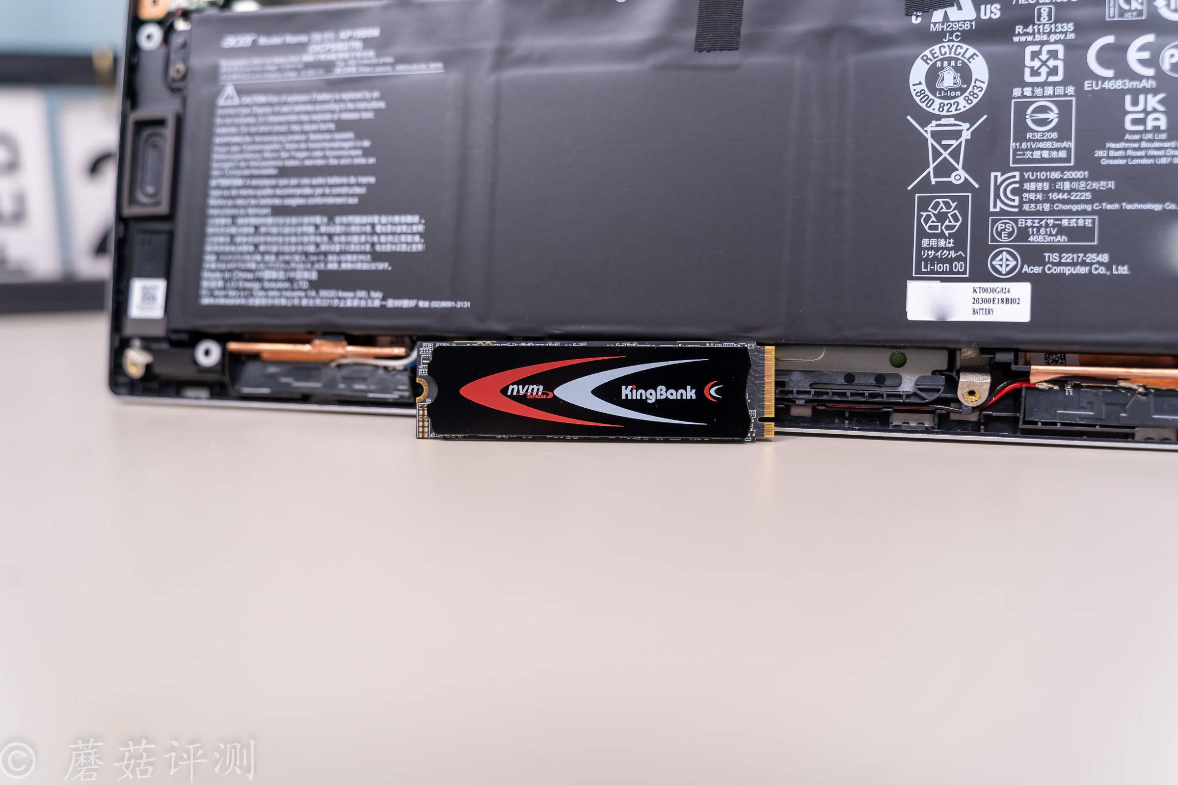

▼宏碁非凡S3笔记本的一个M2接口在右下角,另一个M2接口在散热风扇的下面,显卡这个排线,就能看到这个M2接口了,最大支持2280规格的固态硬盘。
▼这个M2接口的厚度兼容性表现还不错,金百达的KP260贴上金属散热片之后,可以轻松安装。

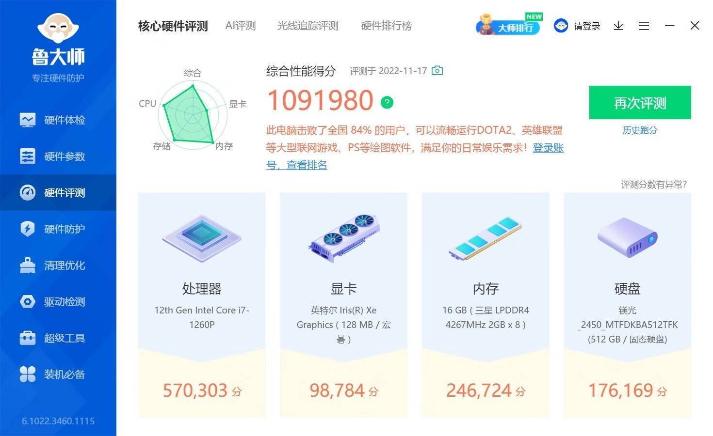

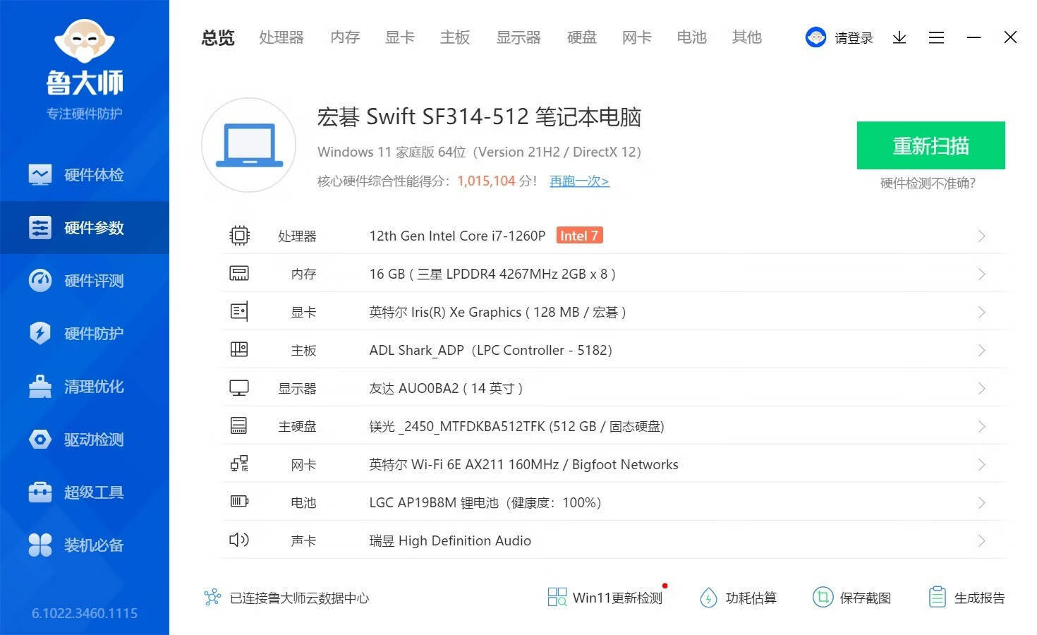

▼简单看下整机配置,处理器是i7-1260P,内存是16GB容量的三星的LPDDR4X,原装固态是镁光的2450,升级固态是金百达的KP260。
▼简单跑个测试,整机得分109W,其中处理器57W、显卡9.8W、固态硬盘24.6W。

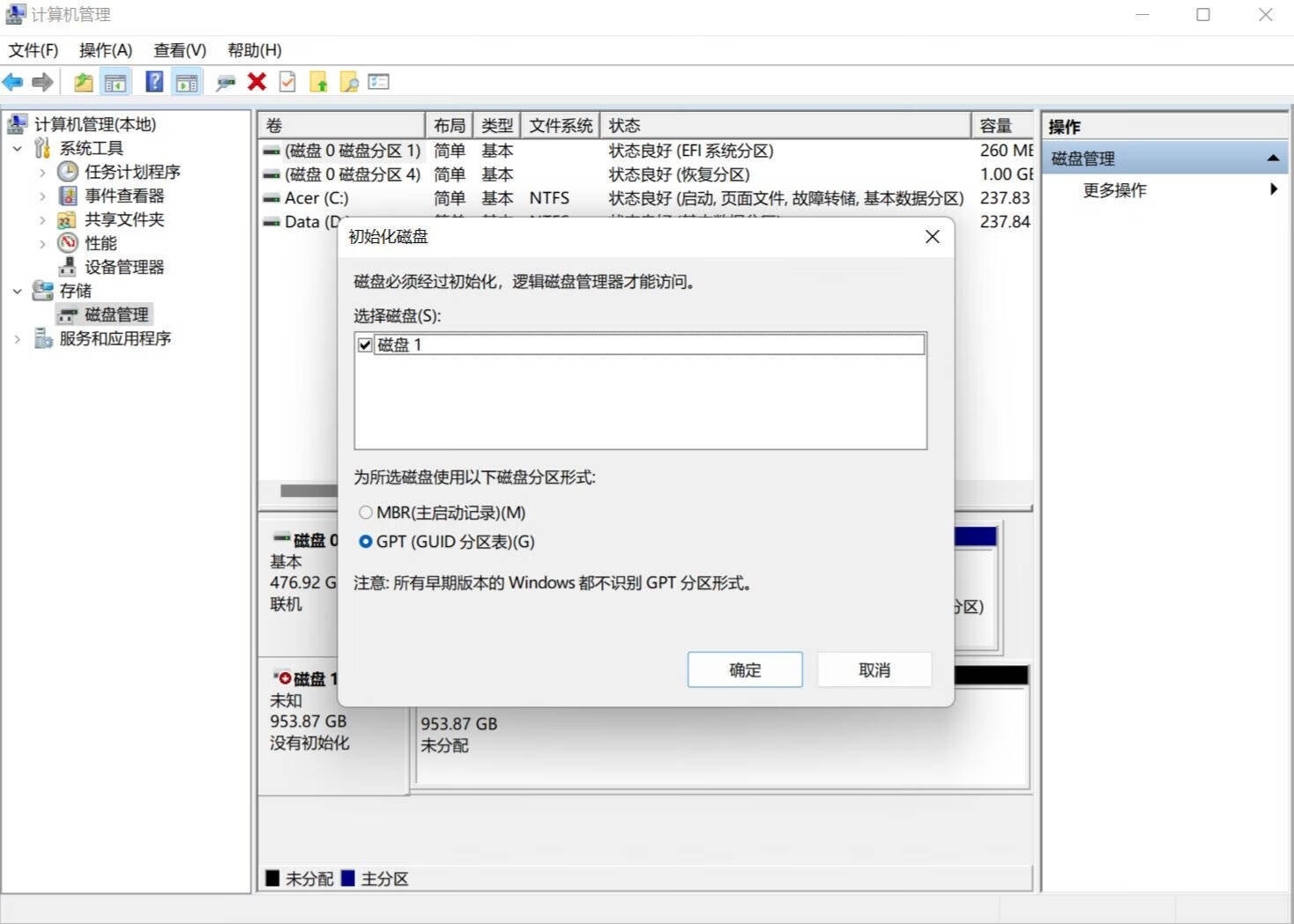

▼全新的固态硬盘,首次使用的时候,需要初始化一下。

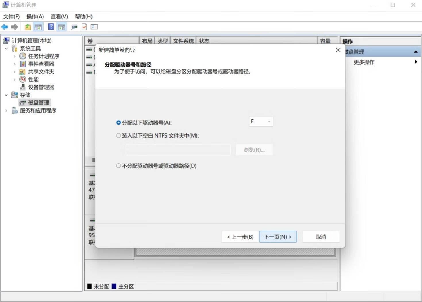

▼金百达这块KP260固态硬盘容量1TB,蘑菇这里就不分盘了,直接用。

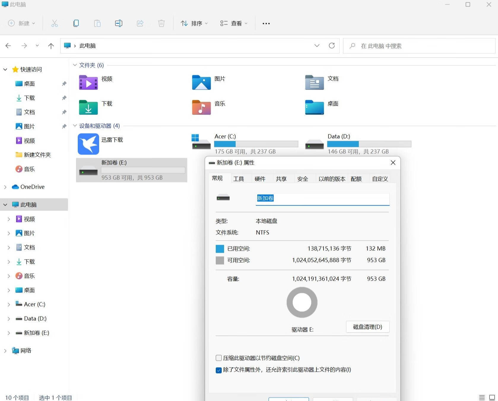

▼金百达KP260固态硬盘,标称容量1TB,实际可用容量在953GB。

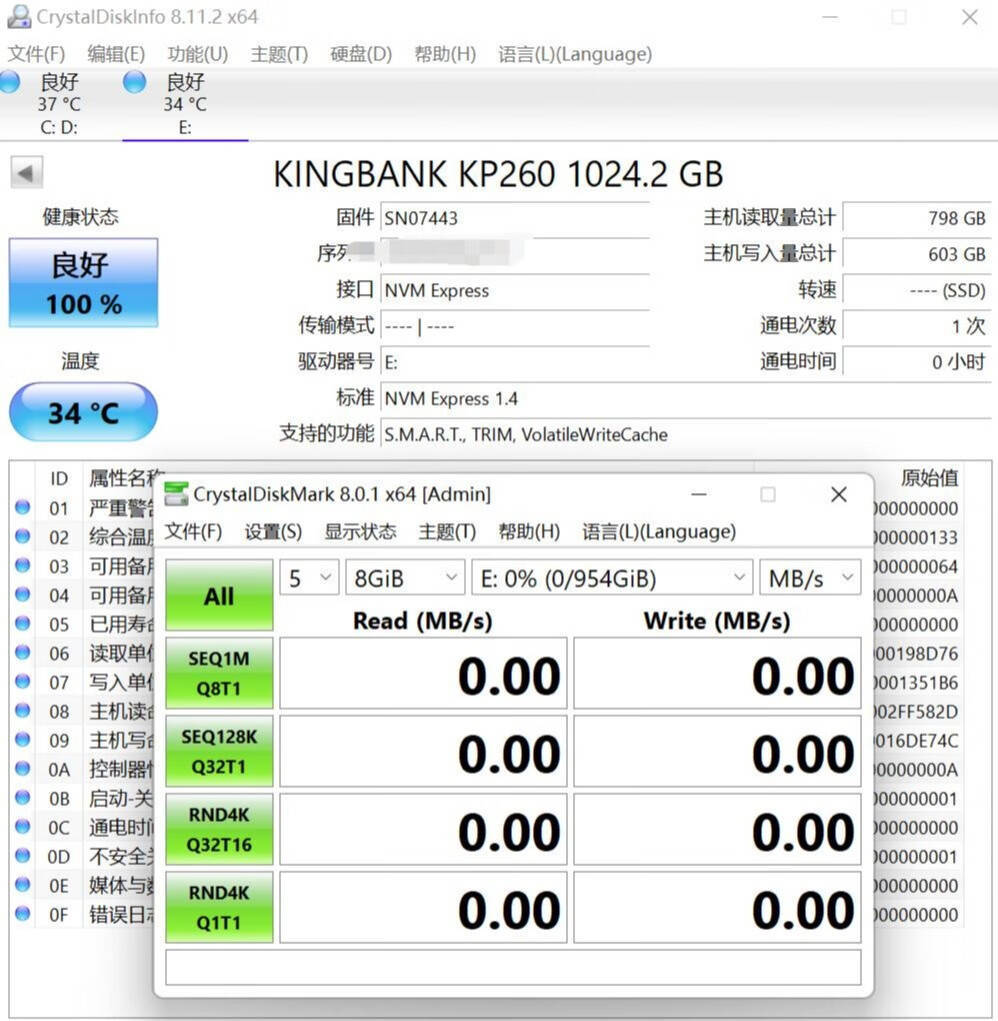

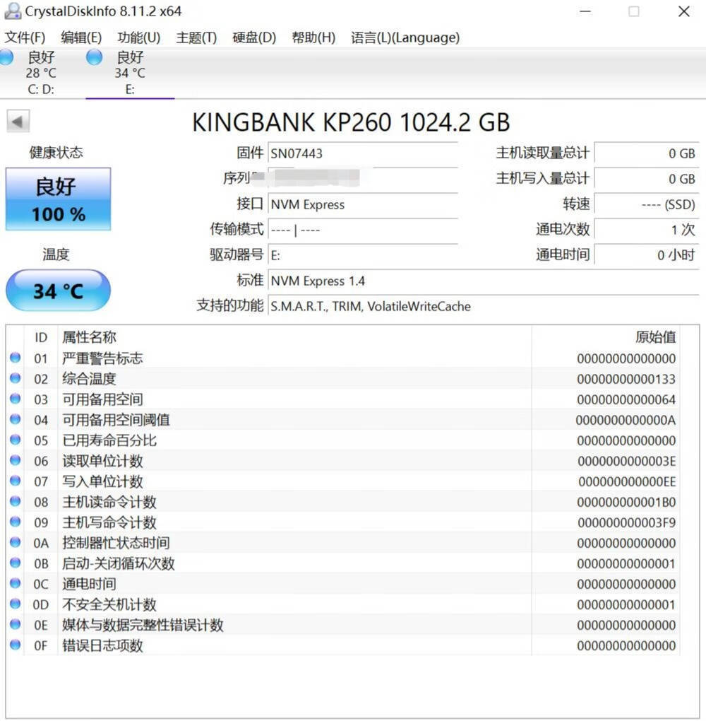

▼简单看下固态硬盘的信息,全新的固态硬盘,通电次数和通电时间都为0。日常待机的情况,固态硬盘的温度仅有34℃,还是挺低的。

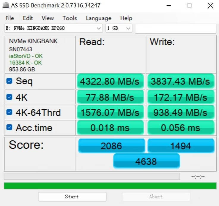

▼简单跑个AS SSD测试,测试文件大小1GB,顺序读取速度4320MB/s、写入3830MB/s,4K读取77MB/s、写入172MB/s,性能表现还是非常不错的。

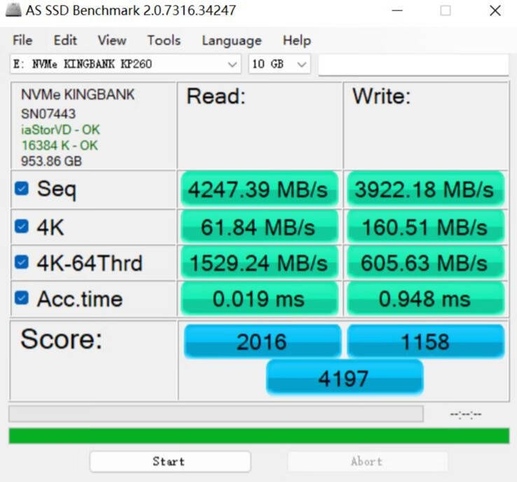

▼将测试文件从1GB提升到10GB,整体的性能表现还是非常稳定的,数据表现仅是略有波动。

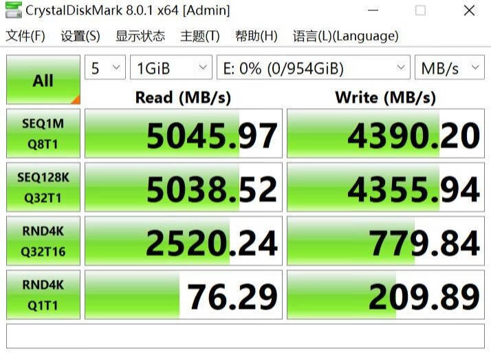

▼换用DiskMark测试,测试文件大小1GB,顺序读取速度5040MB/s、写入4390MB/s,4K读取76MB/s、写入206MB/s,性能表现还是非常不错的。

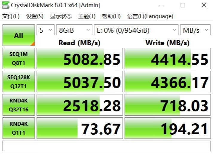

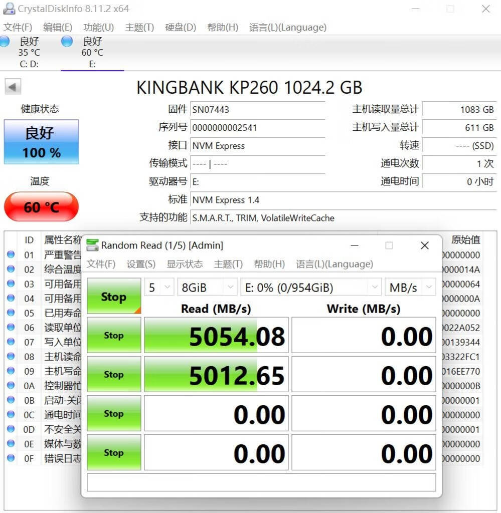

▼将测试文件从1GB提升到8GB,整体的测试性能表现反而有一些提升,尤其是顺序读取速度和写入速度,就离谱。
▼散热表现,日常待机的情况,固态硬盘的温度在34℃左右。
▼跑测试的时候,固态硬盘的最高温度回去到60℃左右,但由于固态硬盘的安装位置在风扇旁边,一旦停止测试,固体硬盘的降温速度飞快,1分钟不到,固态硬盘的温度又能降低到待机温度,散热情况的表现整体还是非常不错的。
