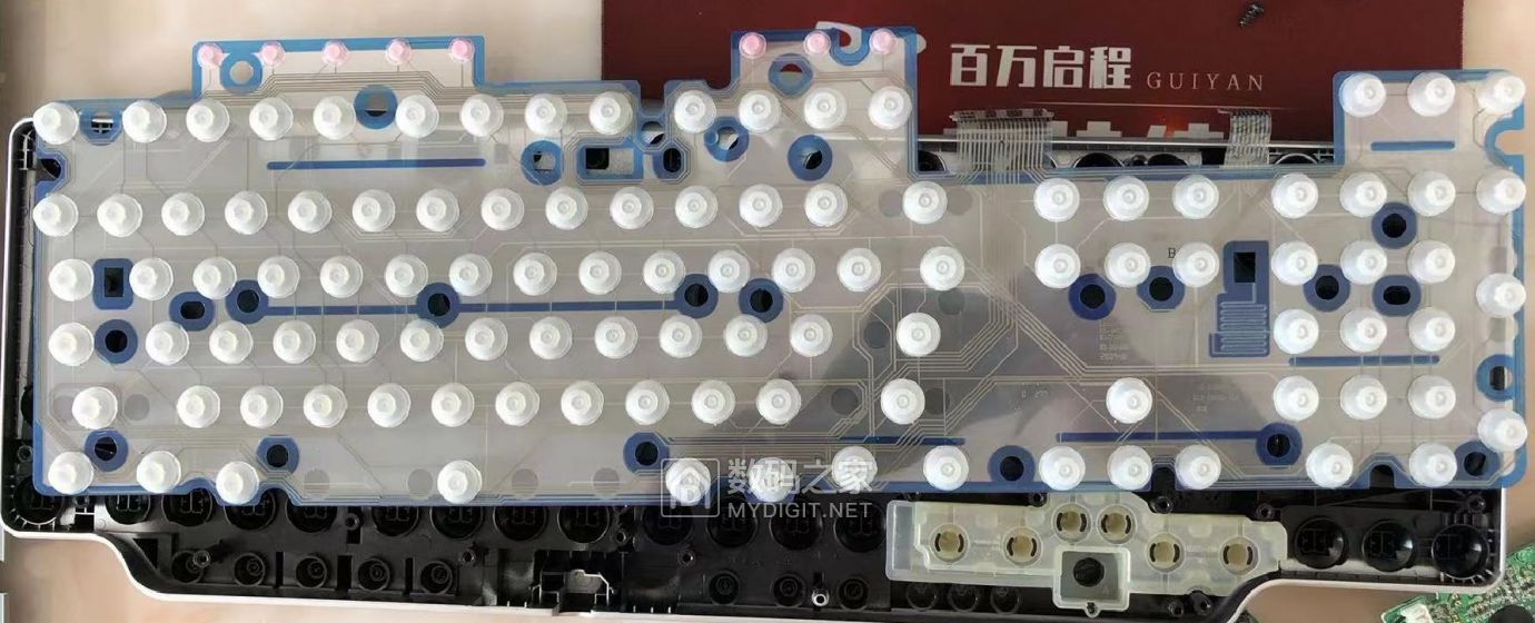

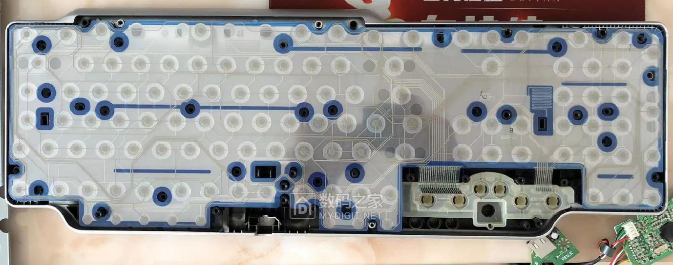

戴尔SK8135键盘由旭丽代工,当年市价大约在200元左右。定位中高端,键位设计出色,具备防水功能,有15个多媒体按键,包括音量调节、打开浏览器、收发Email、计算器等常用功能。在工作时候还会呈现出蓝、黄两种不同的背景光。两个usb1.1转接口,内部做工精细,磁环、接地控制电路一丝不苟,内部有0.5MM左右的金属衬板,拆卸较其他键盘复杂。8135的按键较软,键程较长,手感极佳。
键盘内部按键底部有金属衬板,增加抗干扰能力与敲击按键稳定性。

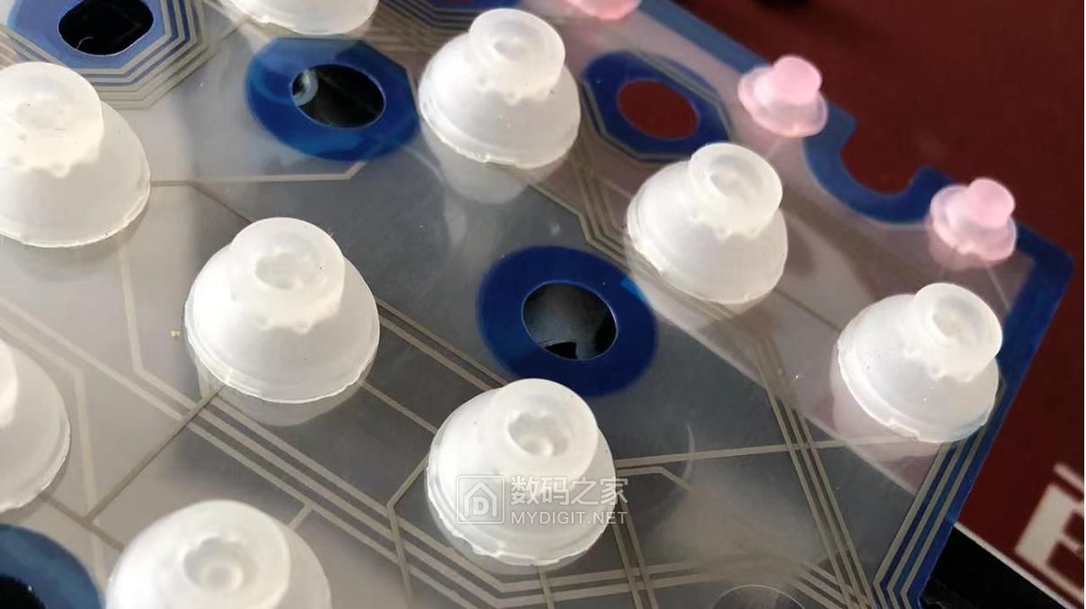

键帽下面的弹性橡胶碗比较有特点,是一个一个的粘贴上去的,而不是整体的。

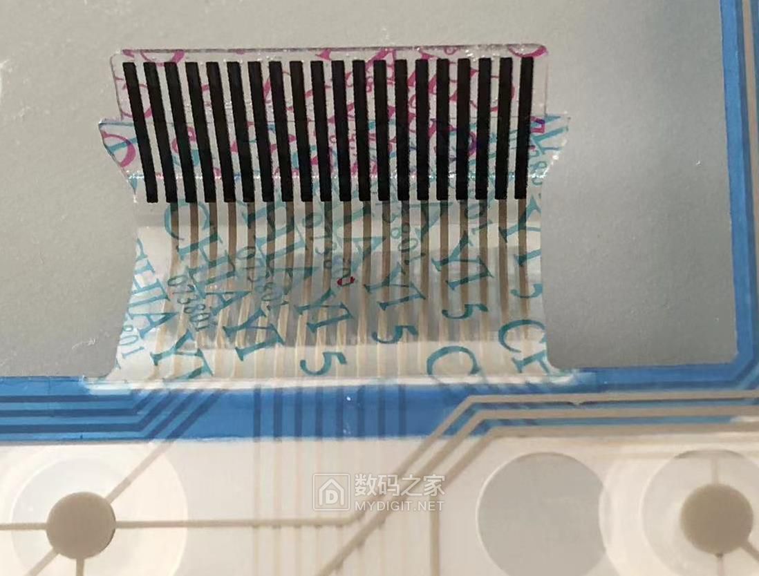

薄膜接触电路的触点不是压接而且与电路板的固定座插接的,增加了可靠性。

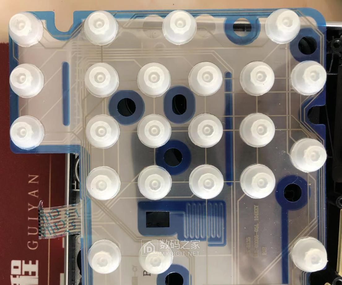

很多的贴片元件告诉我们8135的中高端定位。多媒体键的触点中间是LED灯,可以直接从键帽上看到工作状态。

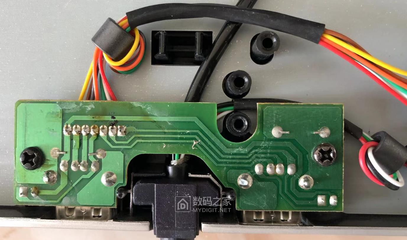

单独的音量控制电位器。
USB线缆两端均有屏蔽磁环防干扰。
两个USB母座。
