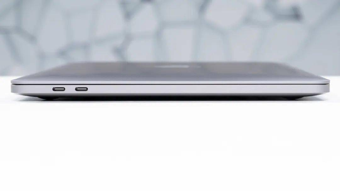

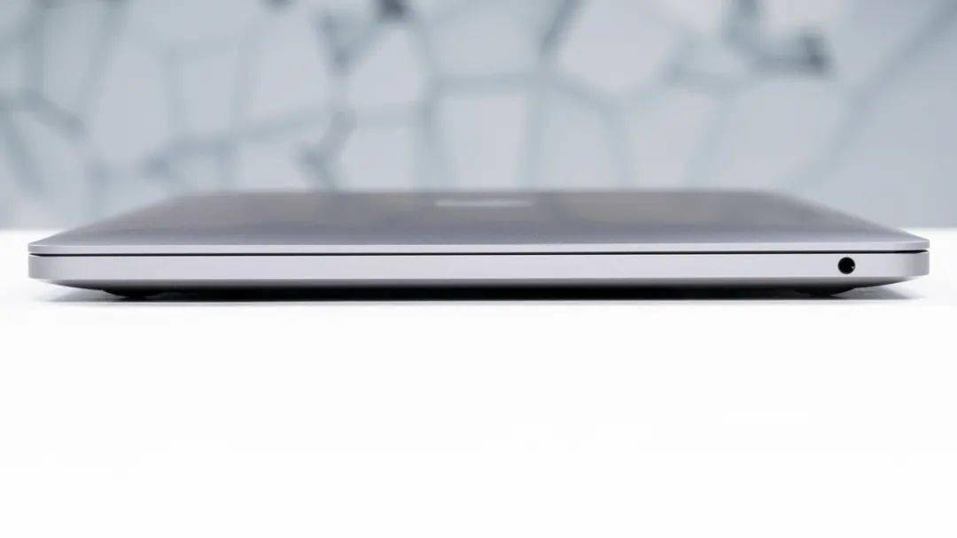

苹果 MacBook Pro 13
左滑看接口
机身左侧
机身右侧

接口方面,左侧有两个雷电3接口(兼容USB4),右侧有一个3.5mm音频接口,这也是老模具的“经典设计”了。

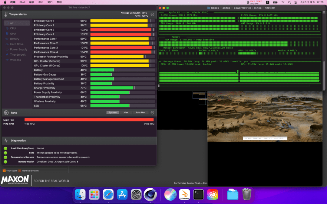

针对搭载M2芯片的苹果笔记本,我们使用Cinebench R23和3DMark Wildlife进行压力测试。
在满载状态下,CPU的P核平均温度稳定在约102℃左右,E核约100℃。大核频率2639MHz,小核频率2374MHz,核心功耗约12W。
GPU部分,核心温度约100℃,频率1340MHz,功耗约12W。
单烤CPU ,P核平均温度稳定在约99℃左右,E核约96.5℃。大核频率3204MHz,小核频率2424MHz,核心功耗约20W。
单烤GPU,核心温度约91.5℃,频率1398MHz,功耗12.75W。

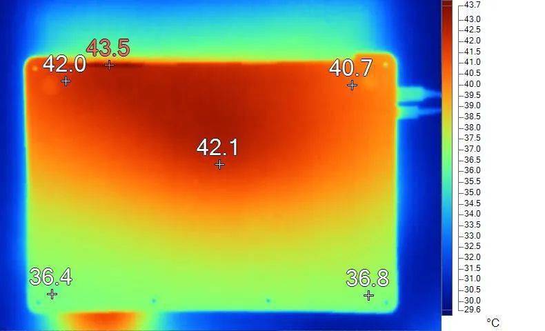

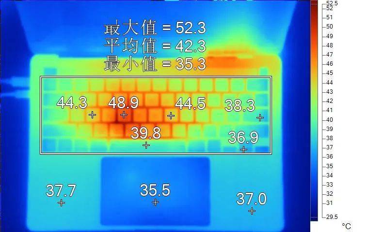

左滑看背面温度
满载背面温度
表面温度如上图所示,键盘键帽最高 48.8℃出现在键盘中部区域,WASD键为44.3℃,方向键36.9℃。左腕托温度为37.7℃,背面中心点42.1℃。
总的来说,苹果MacBook Pro13的散热表现一般,满载时核心超过100℃,腕托也有热感。
但一般很少有软件能让M2满载,所以正常使用不需要担心温度过高,最热也就上图那个程度了。

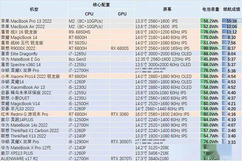

上图是我们去年测试的一部分笔记本电脑“真实续航”成绩,相较于品牌官方宣传的【实验室续航成绩】,这个测试成绩要更真实,包含了中国人常用的QQ、网易云、Office三件套、B站视频等各种日常应用场景。
可以看到苹果MacBook的续航远超其他各类Windows笔记本电脑,甚至电池容量在列表中也属于偏小的。
为何Windows笔记本续航如此拉胯,甚至今后都不太能赶上苹果MacBook呢?
其关键原因在于,苹果MacBook更封闭,而Windows笔记本电脑更开放。
简单对比一下就明白了,苹果MacBook的模具、系统、芯片都是苹果自己设计的,生产制造的供应链也是自己找的,从头到脚全部听苹果自己的。
而Windows笔记本则不一样,模具是ODM工厂打样,品牌根据需求调整的,系统是微软做的,芯片是Intel、AMD、NVIDIA三家瓜分的,这中间至少有六家公司需要各种谈判、接洽,才能完成一台笔记本电脑。
一边是“一家公司说了算”,另一边是“一堆公司一起干”,即使芯片能耗比再高、系统优化再好,“独裁封闭式企业”也要强于“协同开放式合作”,能耗优化效率不在一个次元上……
