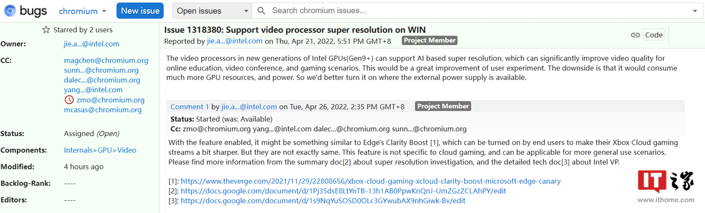

根据最新提交记录,英特尔也在开发自己的 Chromium 内核浏览器视频超分辨率技术。
在一项 issue 中,开发者提到新一代英特尔 GPU(第九代及以上)中的视频处理器可以支持基于 AI 的超分辨率,可以显著提高在线教育、视频会议和游戏场景的视频质量。缺点是它将消耗更多的 GPU 资源和功率,所以最好在连接到外部电源的时候打开。
根据用户测试,该技术已经为部分英特尔 GPU 启用,但尚未得到官方支持,需要手动更改才能启用。

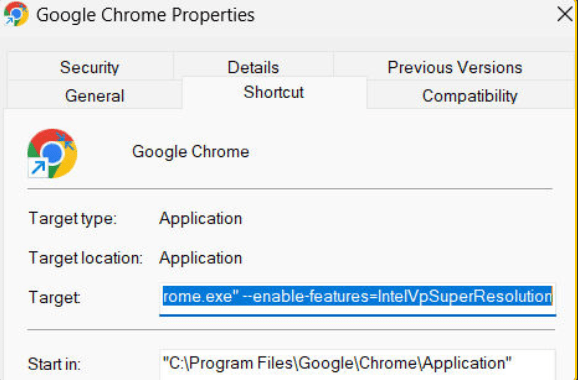

目前第 10 代及以上酷睿处理器(有核显)和锐炫独显用户可以尝试,Chrome 至少需要 109 版本,还必须为 Chrome 启用硬件加速,然后向 Chrome 的快捷方式添加一个特殊命令:
--enable-features=IntelVpSuperResolution

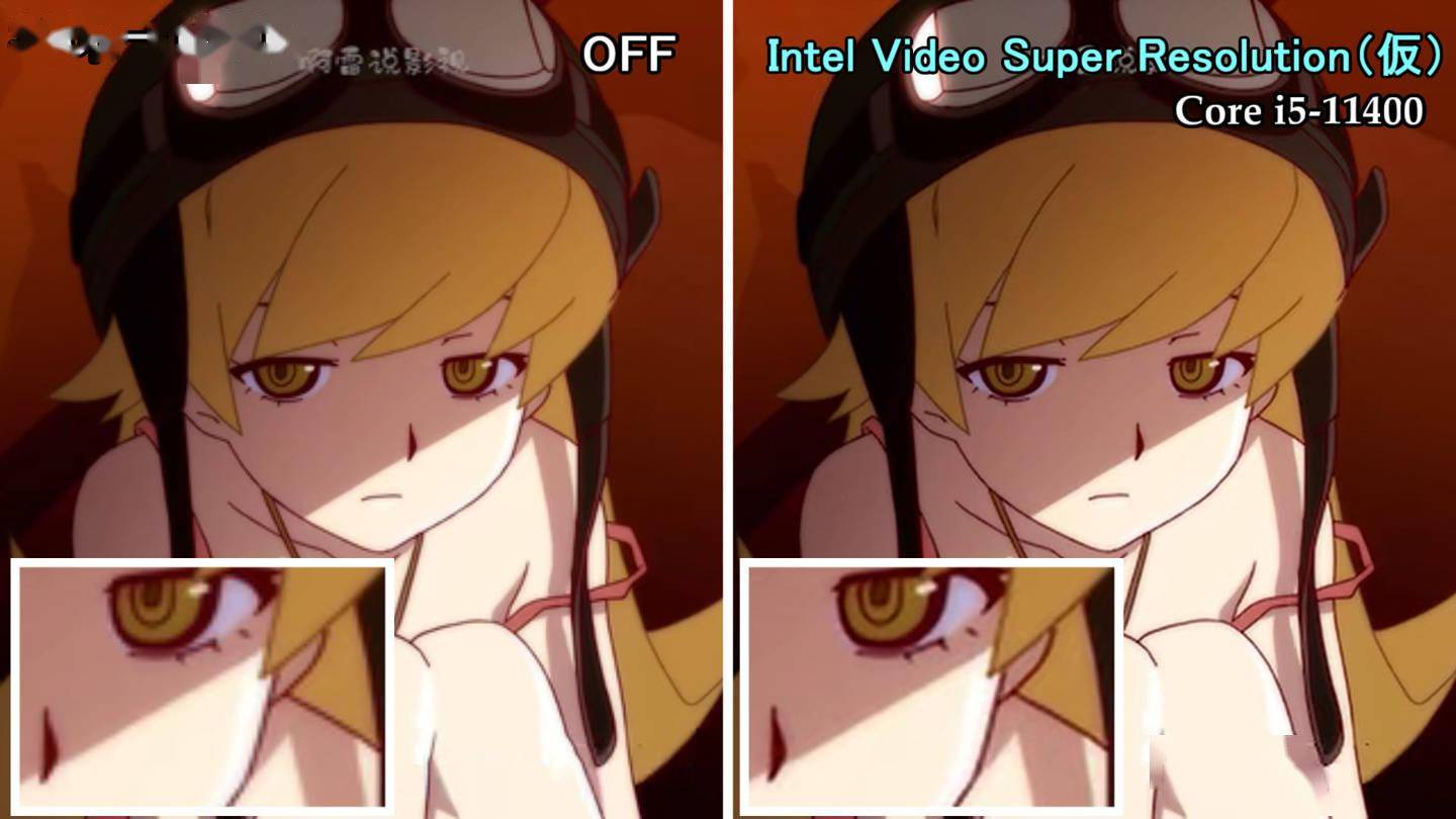

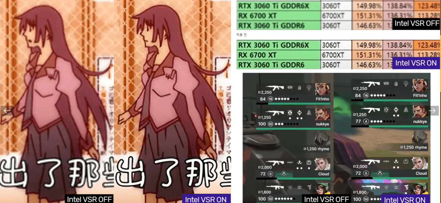

根据测试,该功能确实能够提升低分辨率视频的画质,目前尚不清楚更多功耗类数据,预计会像英伟达的技术一样,让 GPU 占用率大幅提升,IT之家将跟进后续上线测试消息。
发表于 2023-3-6 19:18:48 | 显示全部楼层
你这个超分辨率也太夸张了,把清晰的变模糊,然后再拿来作对比。
