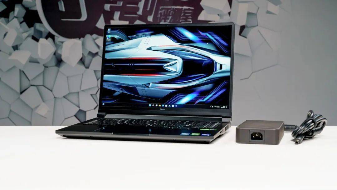

Redmi G Pro
左滑看接口
机身左侧
机身右侧
机身后部
它的配置如下:
i9-12900H 处理器
RTX3070Ti 8GB 独立显卡(140W)
16GB DDR5 4800MHz 内存
512GB 固态硬盘
16英寸 2560×1600分辨率 100%sRGB色域 240Hz刷新率 IPS屏
电池容量 80Wh
厚 24.34~29mm
机身重 2.67kg
适配器重 1165g
它的优缺点如下:
优点!
1,屏幕素质较高
2,性能释放较好
3,外部接口比较丰富
缺点!
1,硬盘扩展性差,仅有一个M.2接口
2,机身偏厚重,适配器便携性一般
3,满载状态下,风扇噪音较大
【升级建议】
这台笔记本电脑拆机有一定难度,上方脚垫中心有一颗隐藏螺丝,卸下所有螺丝后,后盖中部有一个卡扣很紧,需要一定力道才能揭开后盖。
双通道16GB DDR5 4800MHz内存能满足大部分用途的需求,如有需要可自行更换内存。
固态硬盘是512GB容量,型号是三星PM9A1,支持PCIe 4.0×4和NVMe,机器仅有一个M.2接口,如有需要可自行更换固态硬盘。
【购买建议】
1,对屏幕素质要求较高
2,对外部接口拓展性要求较高
3,不需要升级硬盘的用户
Redmi G Pro顶配版曾经是红米游戏本里最高端的型号,目前还没有2023款的发布消息。
屏幕方面,实测色域容积为96.5%sRGB,色域覆盖96.4%sRGB,平均ΔE 0.66,最大ΔE 2.77,实测最高亮度495nit,属于同价位不错的水平。
接口方面,机身左侧依次为USB2.0、3.5mm音频接口;
机身右侧依次为USB3.2 Gen2 Type-A、SD读卡器(UHS-Ⅱ);
机身后侧依次为RJ45网口、双USB3.2 Gen2 Type-A、HDMI2.1、miniDP1.4、雷电4、电源接口。
噪音方面,它的满载人位分贝值为56.6dB。(环境噪音33.2dB)
Redmi G Pro顶配版初期价格 9999元,后续JD自营降低至 9599元,如今在JD自营已售罄,淘宝和拼多多在7299元左右。
RTX3070Ti在120W功耗以上时,光栅性能会强于RTX4060,所以这台电脑卖7000多还是可以考虑的。
但它的硬盘设计绝对要 “扣大分”,如果你对硬盘容量有要求,那么这台电脑会很折腾。 (换硬盘比加硬盘费劲多了)
