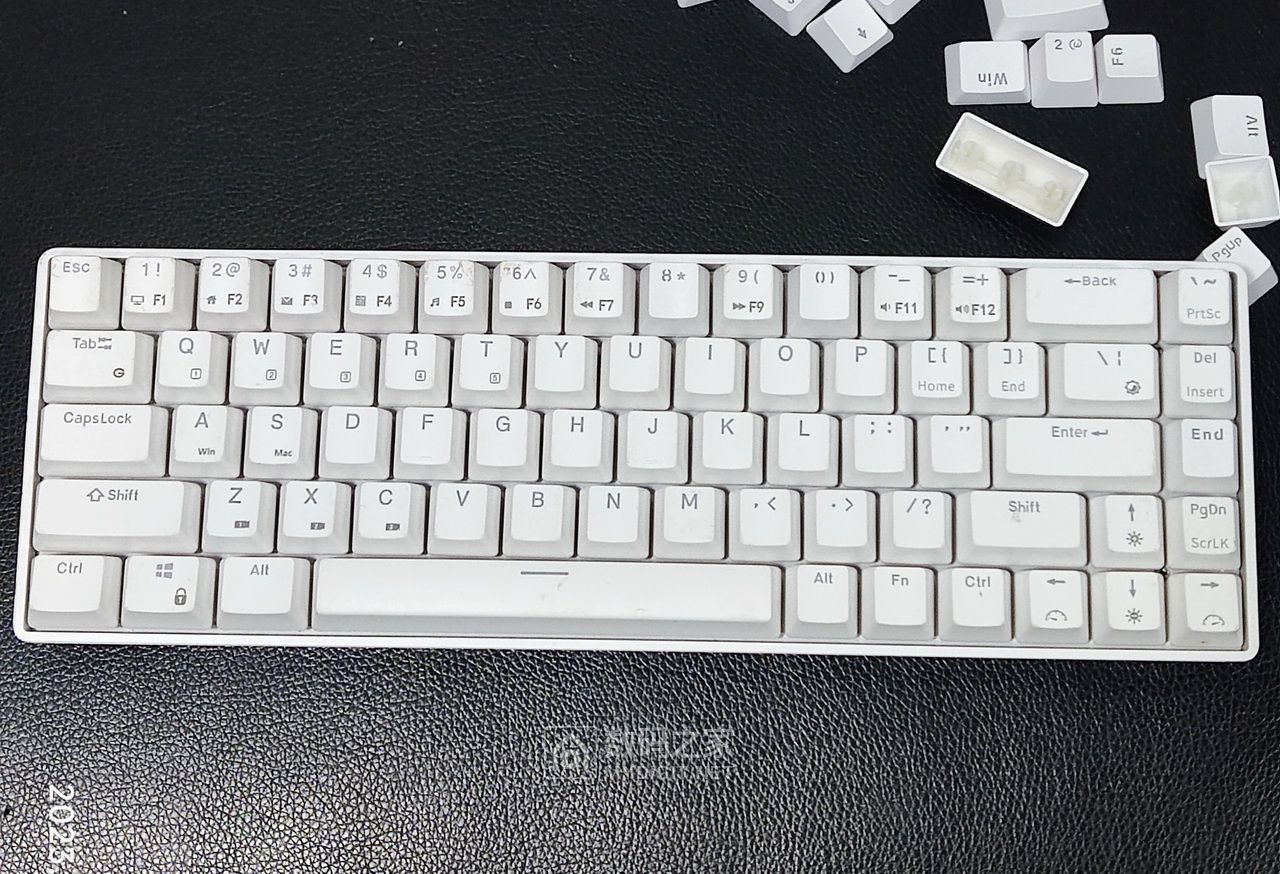

现在对小配列键盘比较感兴趣,这次清理一把RK68。
清理好的样子:
到手状态目测一般,不是很好也不算太差:灰大有泥,新版闭口字符键帽,缺3帽,茶轴手感正常:
背面:
细节,明珠埋尘:
C口有绿锈,开始怀疑泡水了:
22年5月的键盘,刚刚一年:
清理第一步,先把键帽拆掉,目测多数轴体内部隐隐发绿,泡水嫌疑更大,几乎十有八九。
好在上机插线测试之后,轴体全部触发,灯全亮:

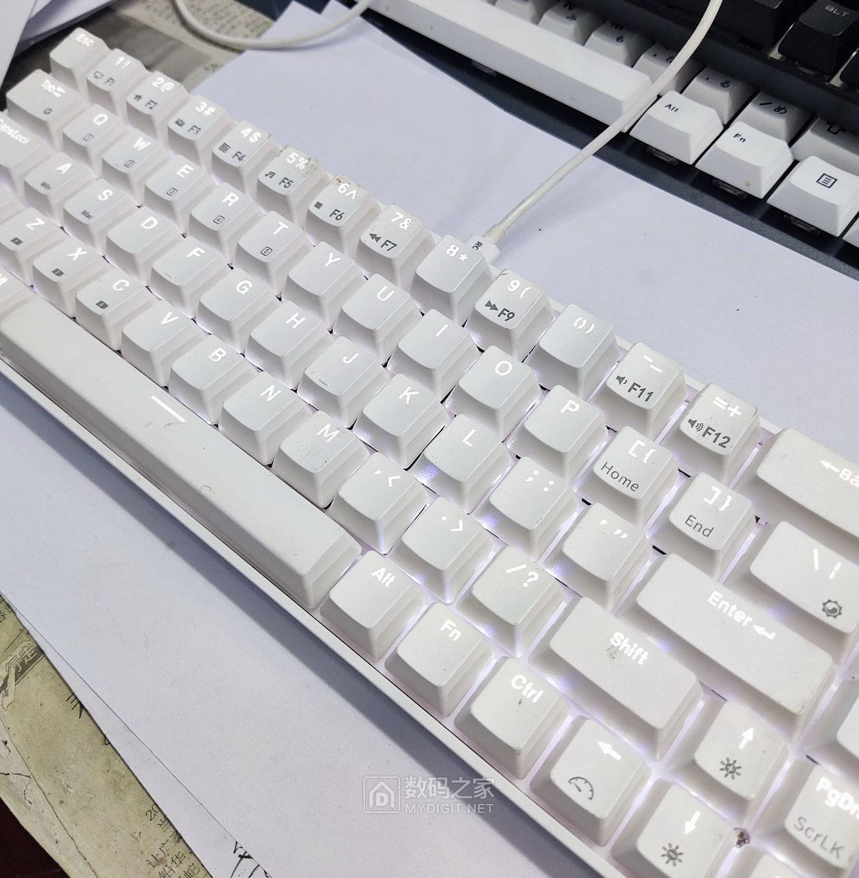

装上下壳,把清洗晾干的键帽装回,缺少的3个找其他零散键帽顶上:
手感不错,大键声音很顶:
插线白光:

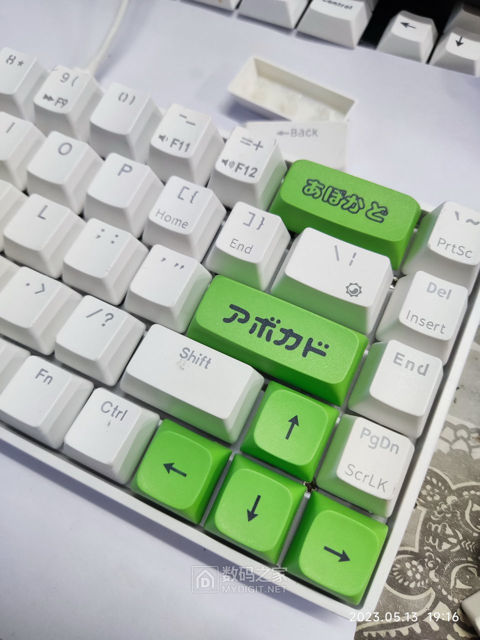

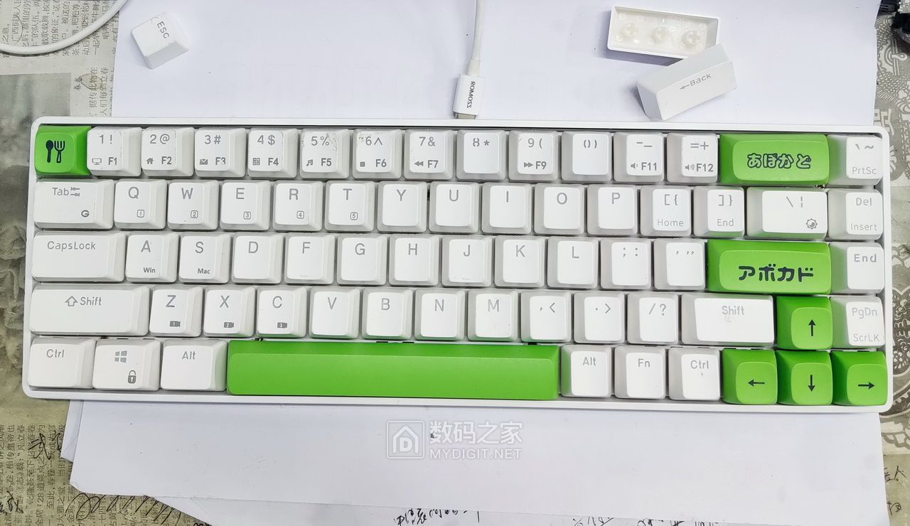

稍显素净,再找几颗牛油果增补键帽换上:
准备用几天再吃灰!
