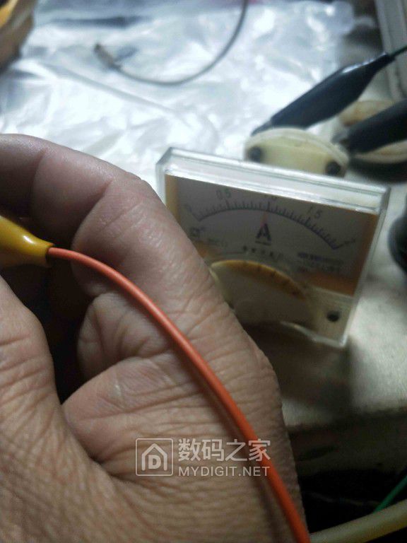

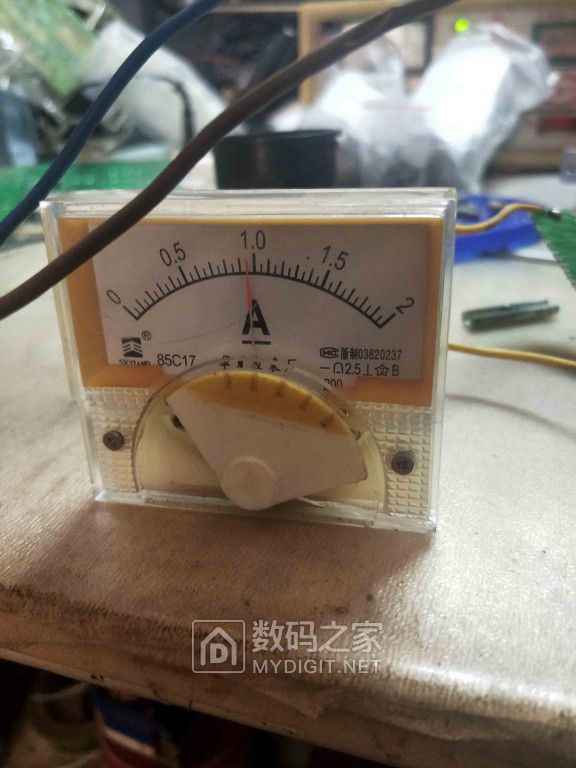

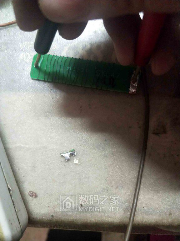

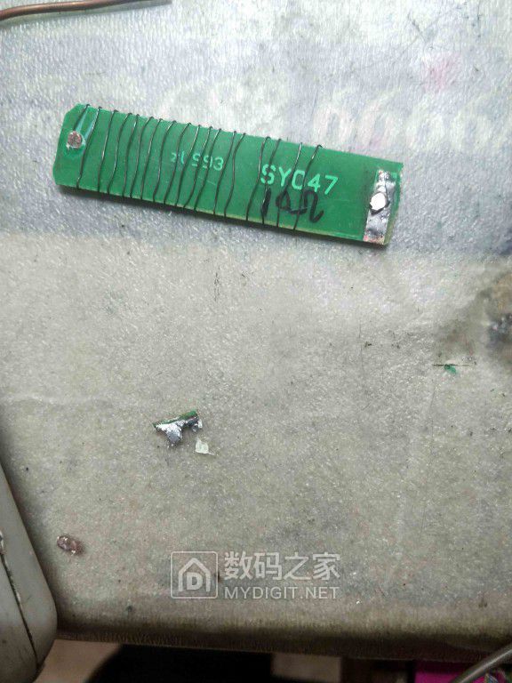

    先剪切了一块PCB,然后测量出12欧的电炉子500W电热丝,切断,
    在PCB打孔,按足够粗的铜线,直接把电热丝和铜线铆接在一起,这样就解决了,
IMG20210529085827.jpg IMG20210529085828.jpg IMG20210529085830.jpg IMG20210529100503.jpg
    结果第一次好不容易铆接上开始缠,才4圈就断了,只好废掉再次测正好断的是2欧的,
    剩下还有10欧,只好做10欧的负载了,最终完成,焊上两根线,
    串入2A表上,去测试,效果不错,然后,开始修电源。

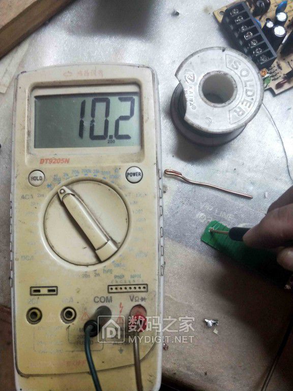

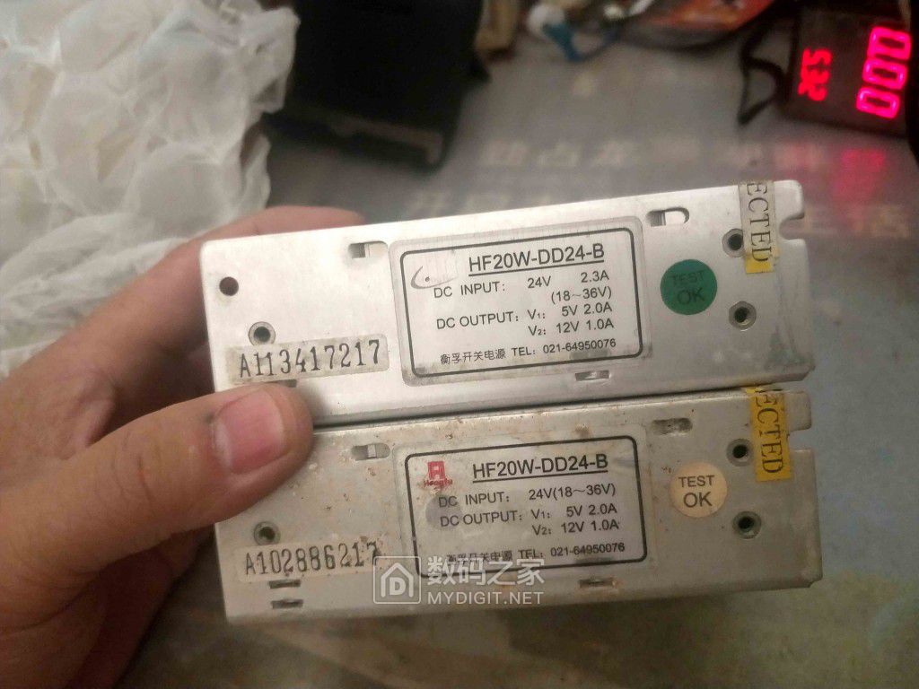

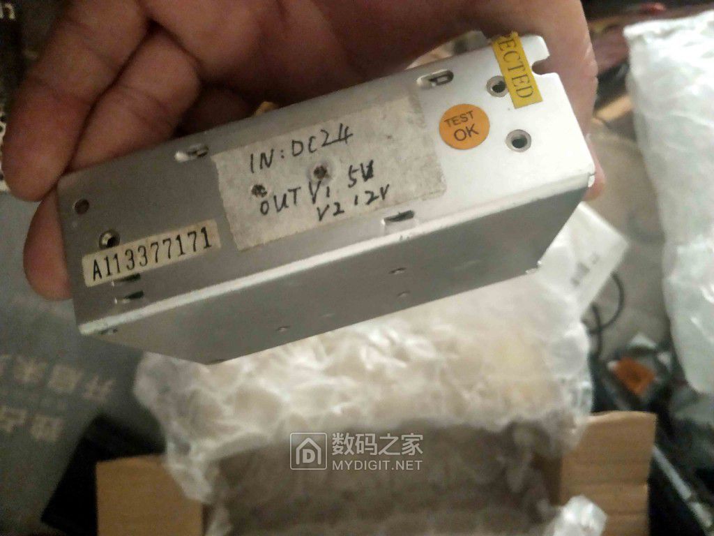

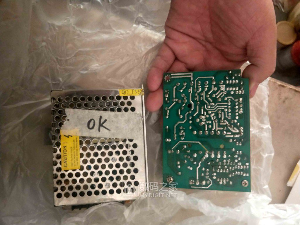

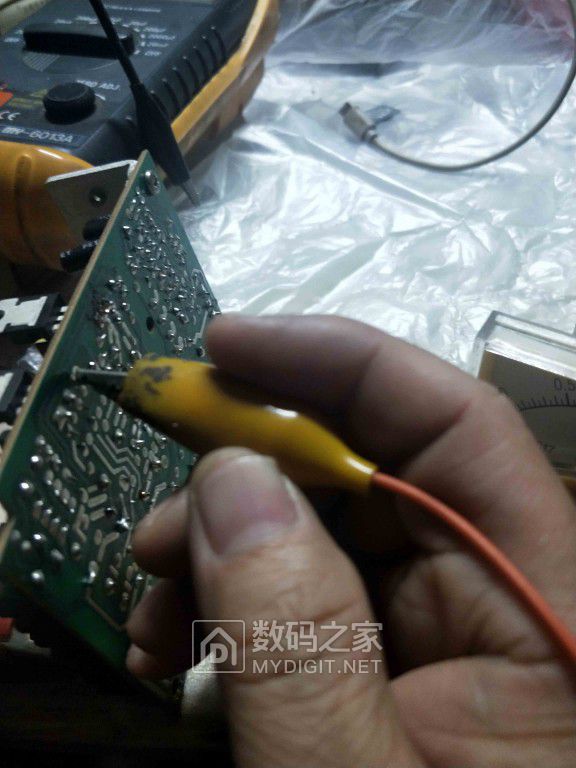

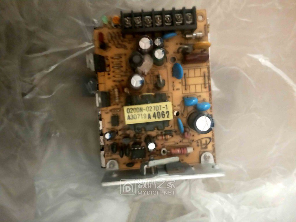

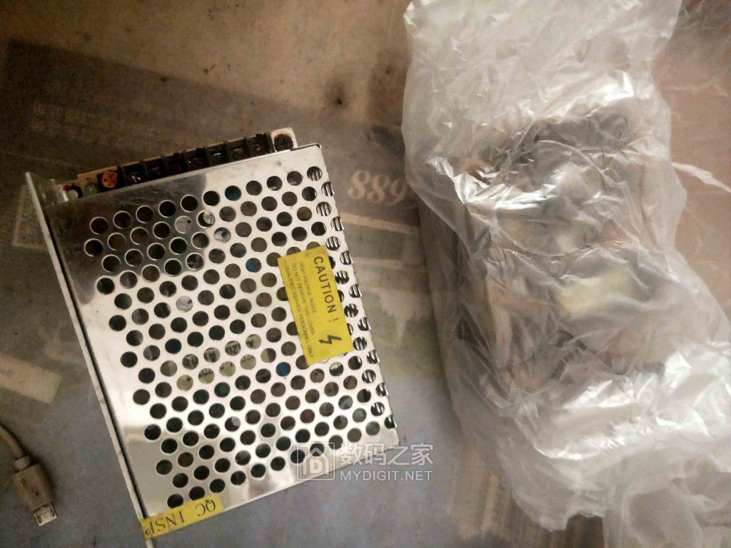

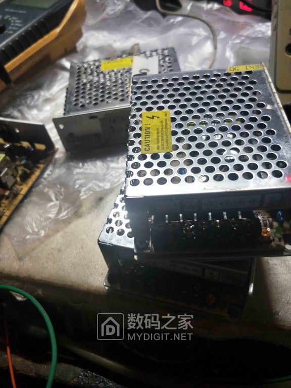

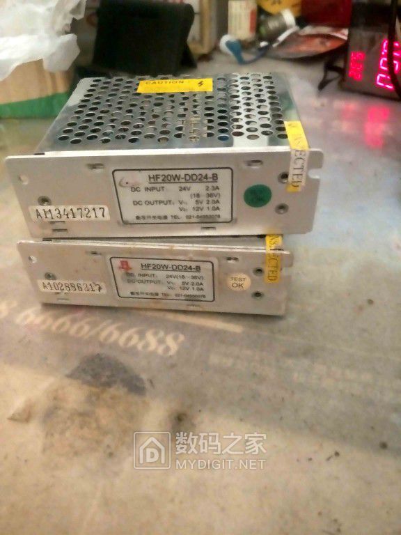

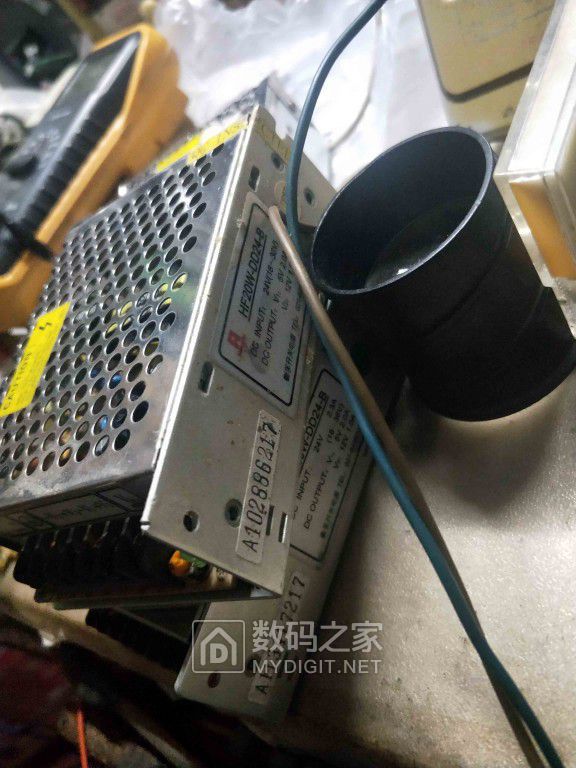

    昨天那4个电源,既然找到病根了,就开始解决吧,不过实际干起来,还是有点问题,
    取下原来的100欧换上47欧后,12V这路只有0.8A左右,问题很明显,
    测12V前边只有9.8V左右,难怪,输出低自然电流小,
    档带上5V负载后,7812的1脚能达到15V多,输出也11.8V左右,这个时候正常了,
IMG20210528182456.jpg IMG20210528160120.jpg IMG20210528160121_1.jpg IMG20210528160157.jpg IMG20210528160220.jpg IMG20210528160224.jpg IMG20210528160228.jpg IMG20210528160235.jpg IMG20210528160249.jpg IMG20210528160253.jpg IMG20210528171819.jpg IMG20210528181928.jpg IMG20210528181930.jpg IMG20210528182453.jpg
    电流接近1A,可是47欧只能在0.8A左右,只比开始多了0.3A左右,
    最终,换27欧电阻才能达到接近1A的0.95a,这个没事了,
    第二个换的30欧的,输出0.95左右,也正常了,
    第三个也就是输出生锈的,想清理一下螺丝真惨,根本拧不动,
    只清理一个,至于壳子上锈螺丝倒是清理了好几个,
    第四个换47的就能达到1.2A,这个是真正正常的,这个刚刚收拾完装壳。

    午饭包子,下午3点半来门市,无活,分析衡孚HF20 DD24-B电源电路,
    干到17.50完成了,终于掌握了它的电路结构,再分析它就容易多了,

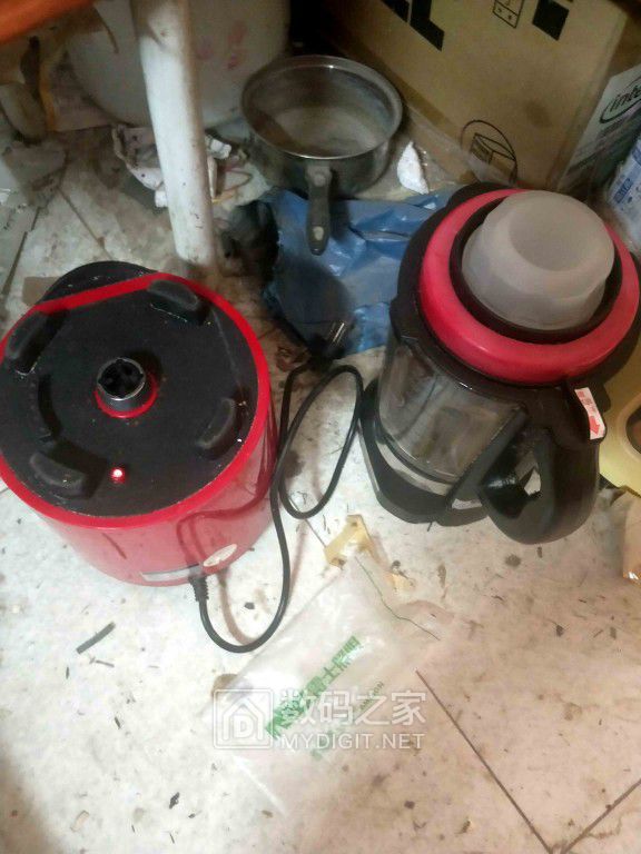

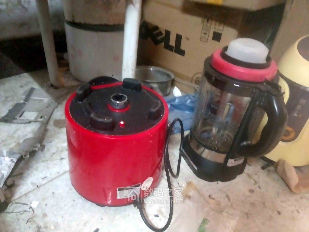

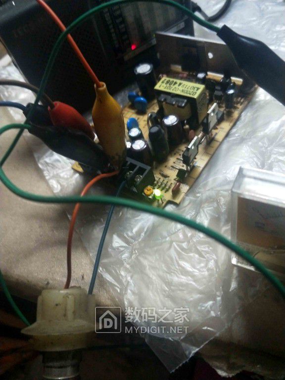

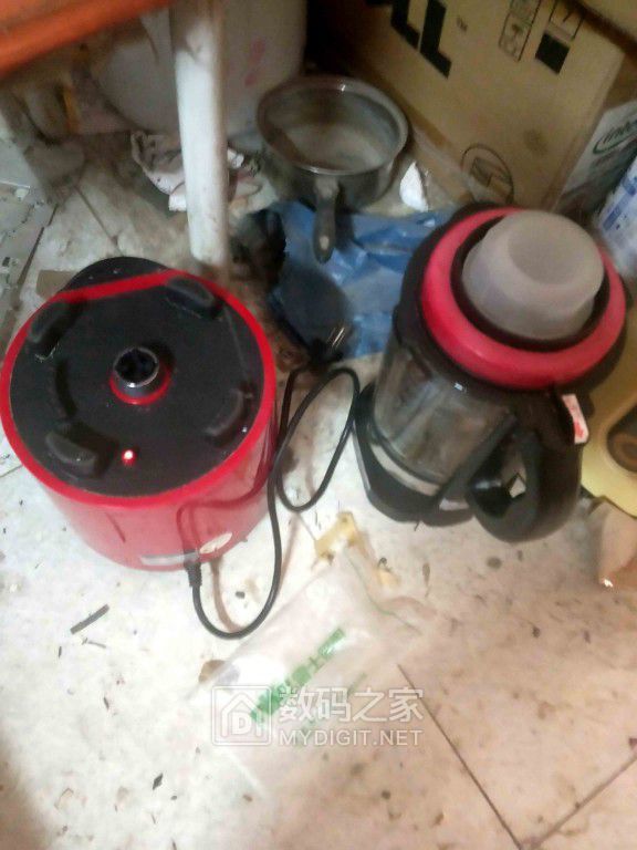

    19.39前后,110个视频编辑完正在准备拷贝走,来个老太太,修个料理机,
    说是从网上买的,200多点,因为自己咕嘟豆浆还是什么漏了,把下边淹了,不过电了,
    还跟我套近乎,说我又瘦了啊,我想不起是谁来,
    要说是那跟穿警服的老头一块的老太太吧,不像,
    因为这俩始终出双入对的,还能是谁呢,
    这么晚,也不可能是西边,那曾经来修血压计的不懂事的我们老太太的发小,
    还是前同事,爱谁谁吧,这老太太说不着急就明天修,她又不走,
    我干脆拆开吧,底部那筒子是主要东西,试机,不过电,
    插上上面的缸子也不过电,真操不着,算了,拆吧,还挺深,
    电改进不去,只好手动拆,用长把改锥,拆开后电源和驱动板是一个,
    在底盖上有可控硅也有贴片三极管一样的一个U1为主的电源部分,
    我怀疑保险烧了,可是如果这个时候短路保险,好了给不上钱,烧了赔不少钱,
    她在旁边说,花多了钱就不修了,本来花200买的,
    所以,我得注意,于是,我说,唉,估计烧的挺严重,还不好找毛病,明天再说吧,
    她一听,开始准备走了,还是多次提醒,花钱多了不修,
    就不要了(不要未必是我的,这个我懂)
    她走后,我试着短路那猪血色的方块保险,还是没反应,
    插上缸子也不行,没治了,拆前面板上那电脑版吧,想找它哪个是电源供电,
    后来发现,电源板上一个低压电解一个400V电解,这就是电源了,
    给低压电解送5V,个别灯亮,很无力且电流很大,
    我设定的0.6A,现在全电流,以为是电源这边整流啊,或者芯片短路呢,
    于是,拆下电脑版,拔下那6-7P的插排座,找到对应的插排线那边也有个电解,
    直接给那边送电,电流也那么大,测那边正好省5欧,已经短路,
    送5V的话,达到1A,完,脑死亡,这可没治了,白忙活,
    只好装回去,回家2021年5月29日20:41:37
