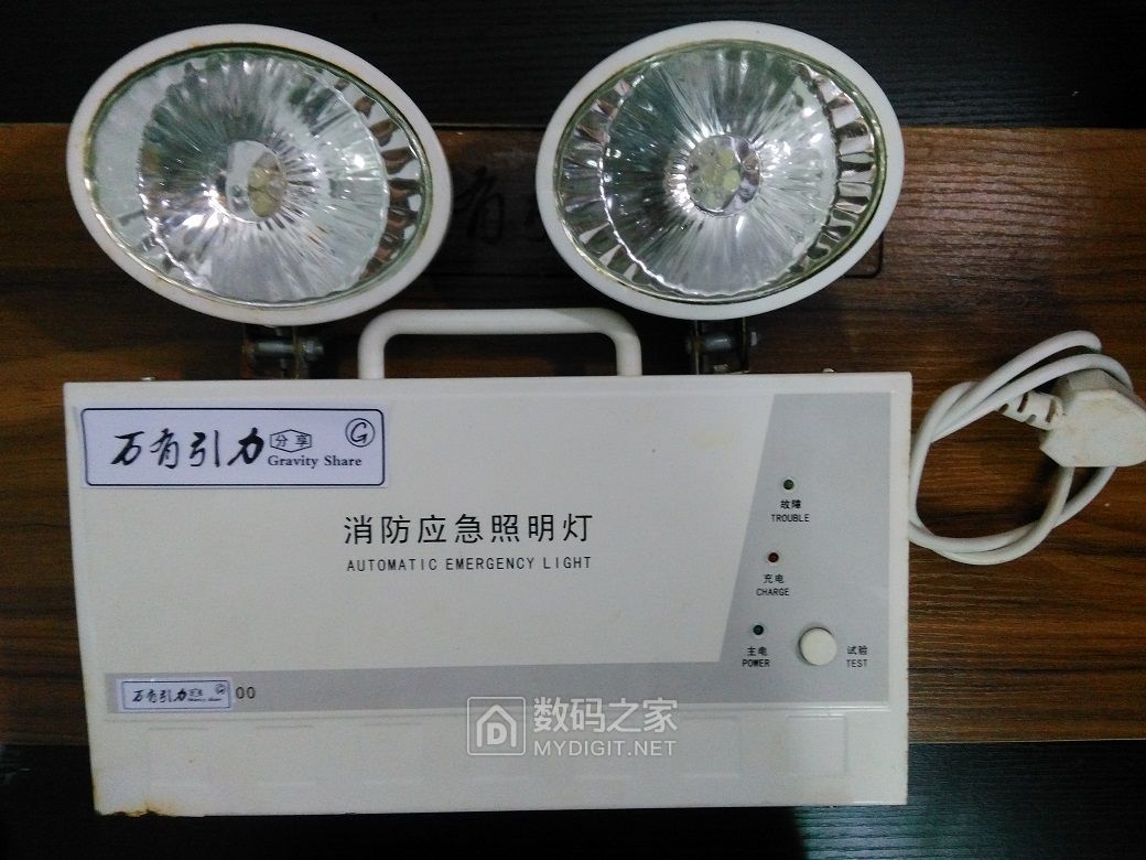

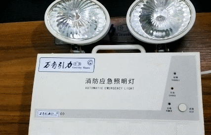

之前拆解的一款消防应急照明灯使用的时候出现故障了,只要接上市电就会故障指示灯常亮而且断掉市电之后照明灯闪一下就熄灭了,这次就来进一步对这款应急灯进行检测修复。
这次我们来修复一台有故障的消防应急照明灯。
G01  故障灯亮
G02  旧电池
P01  故障指示灯

一、修复准备
材料工具准备
1、故障应急照明灯1台
2、数字万用表1只
3、线材工具等等

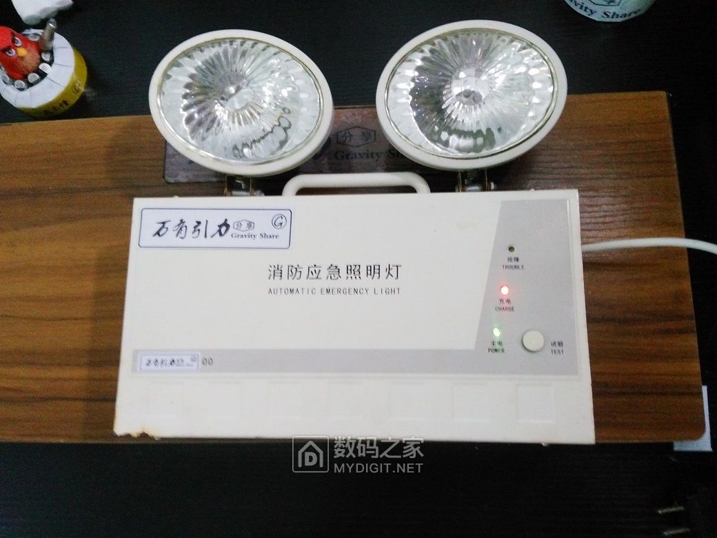

P02  修复主角
二、修复原理

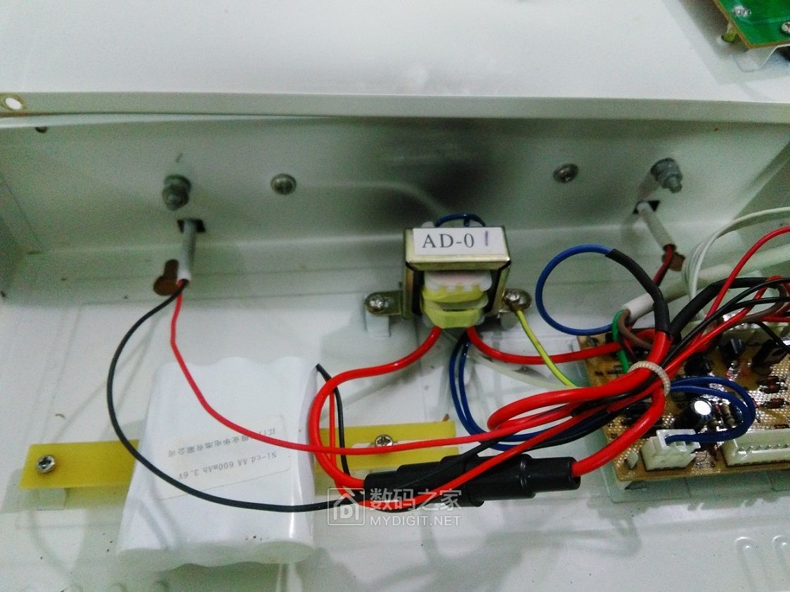

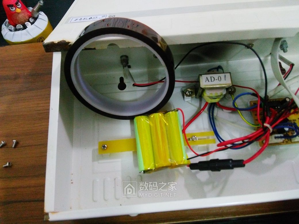

先将外壳螺丝拧掉后拆开盖子,查看内部各个部件是否有明显损坏或者烧毁的迹象,然后用万用便进一步测量加以判断:
P04  打开内部

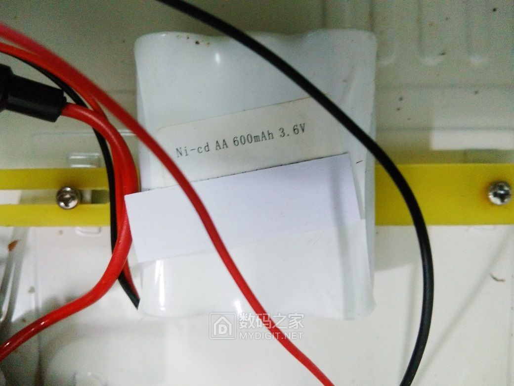

发现镍铬电池组表面有黑色不明液态物,怀疑是电池组出现问题,用万用表加以判断之后确认是电池组故障,电压不正常:
P05  电池组

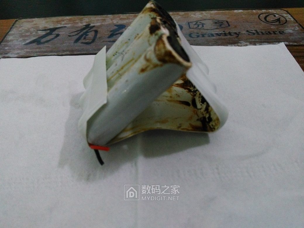

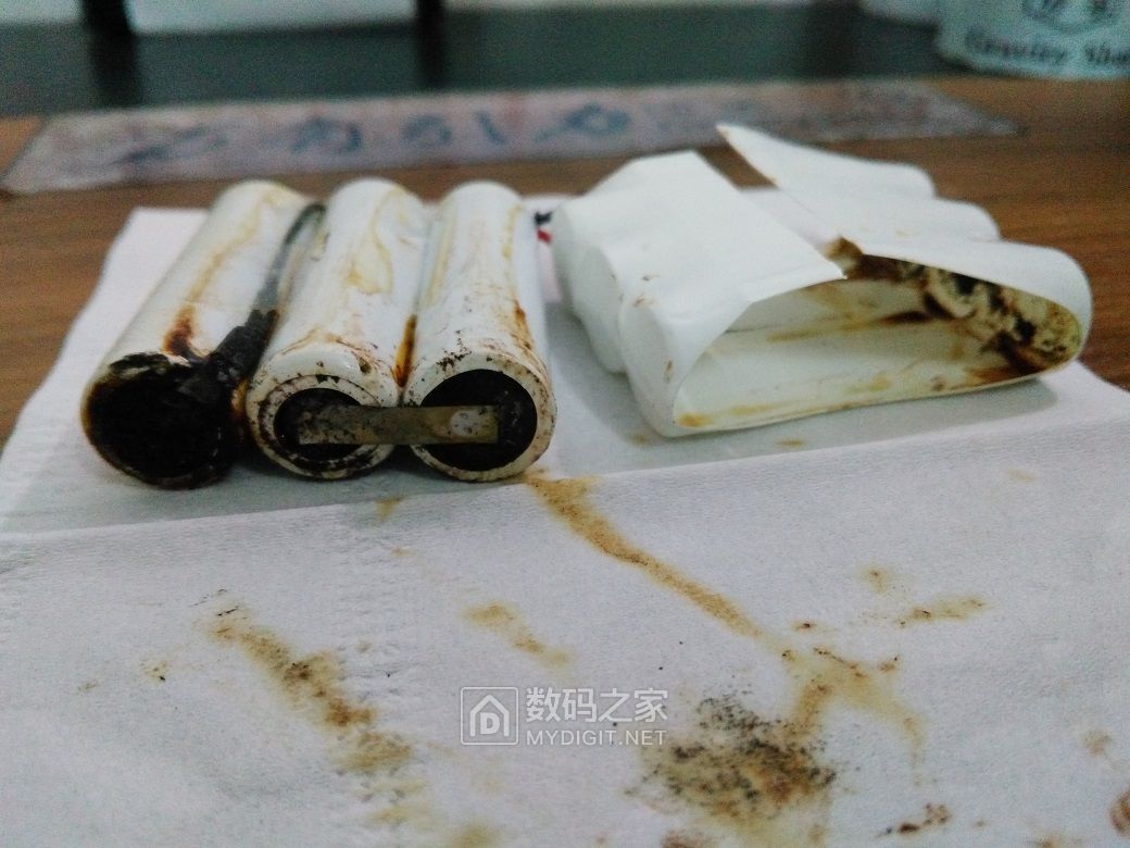

将电池组取下来,剪开外面的一层热收缩管套,查看内部状况:
P06  剪开管套

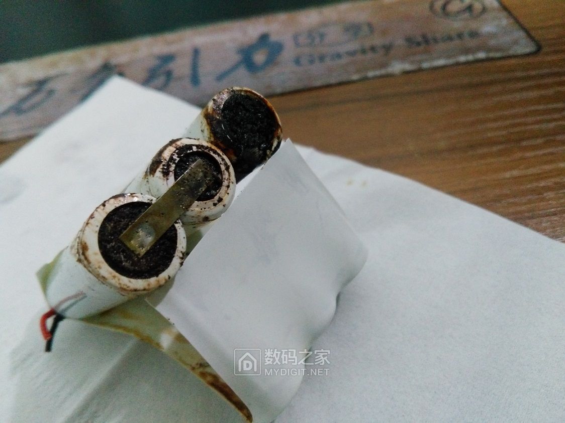

惊人的一幕出现了,原来电池内部已经严重氧化碳化变质了,表面全是黑色不明物质:
P07  电池损坏1
电池已经完全损坏了,这也正是故障指示灯常亮主要的原因,其他方面有无问题还有待进一步替换电池之后检查:
P08  电池损坏2
P09  电池损坏3

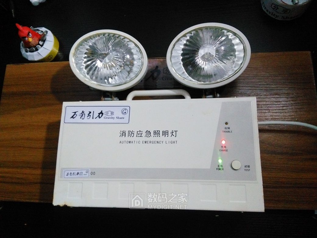

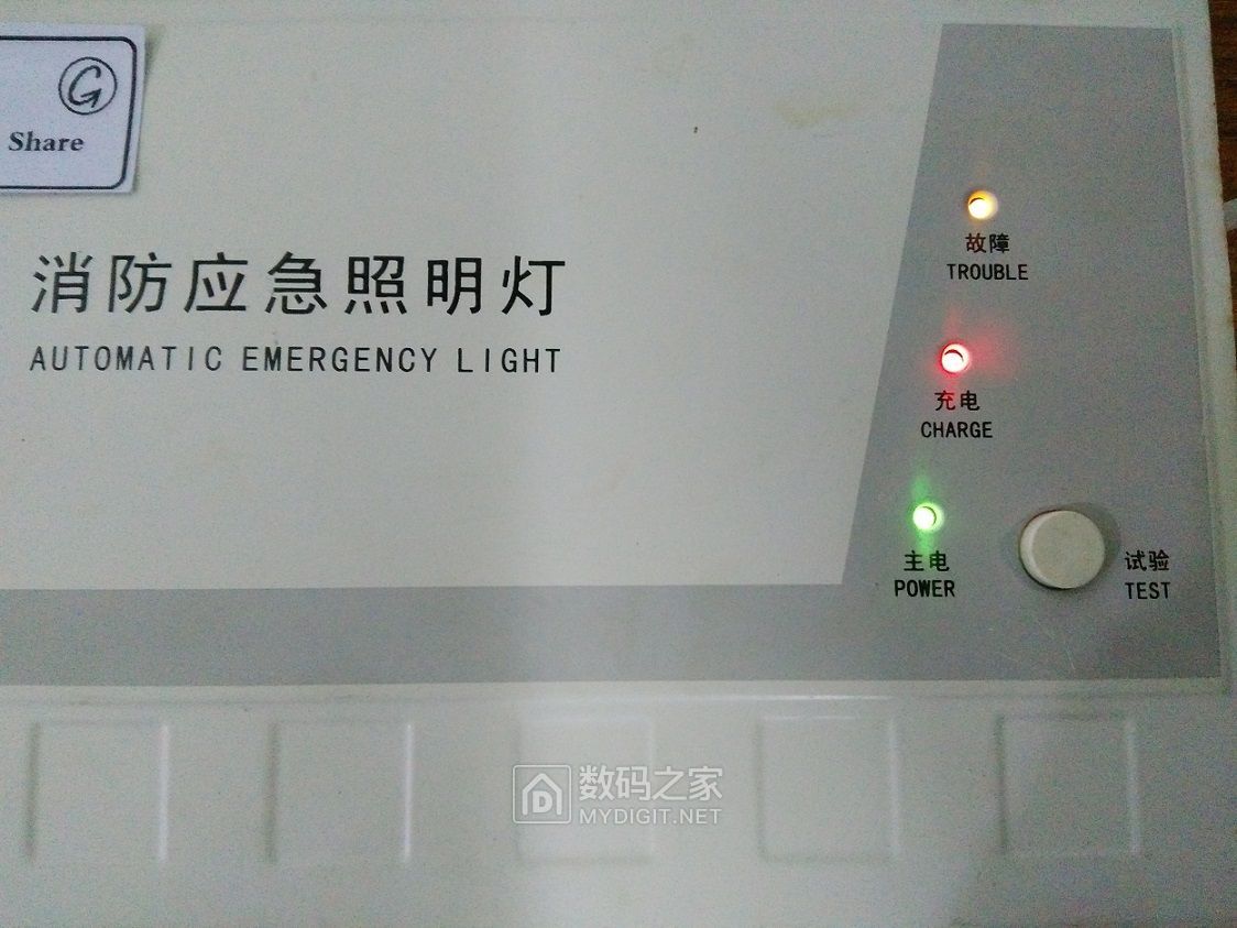

将更换好电池之后的应急灯接上市电~220V,这次故障灯不亮了,充电指示灯和主电指示灯点亮,说明正在充电,基本功能正常:
P13  接上电源

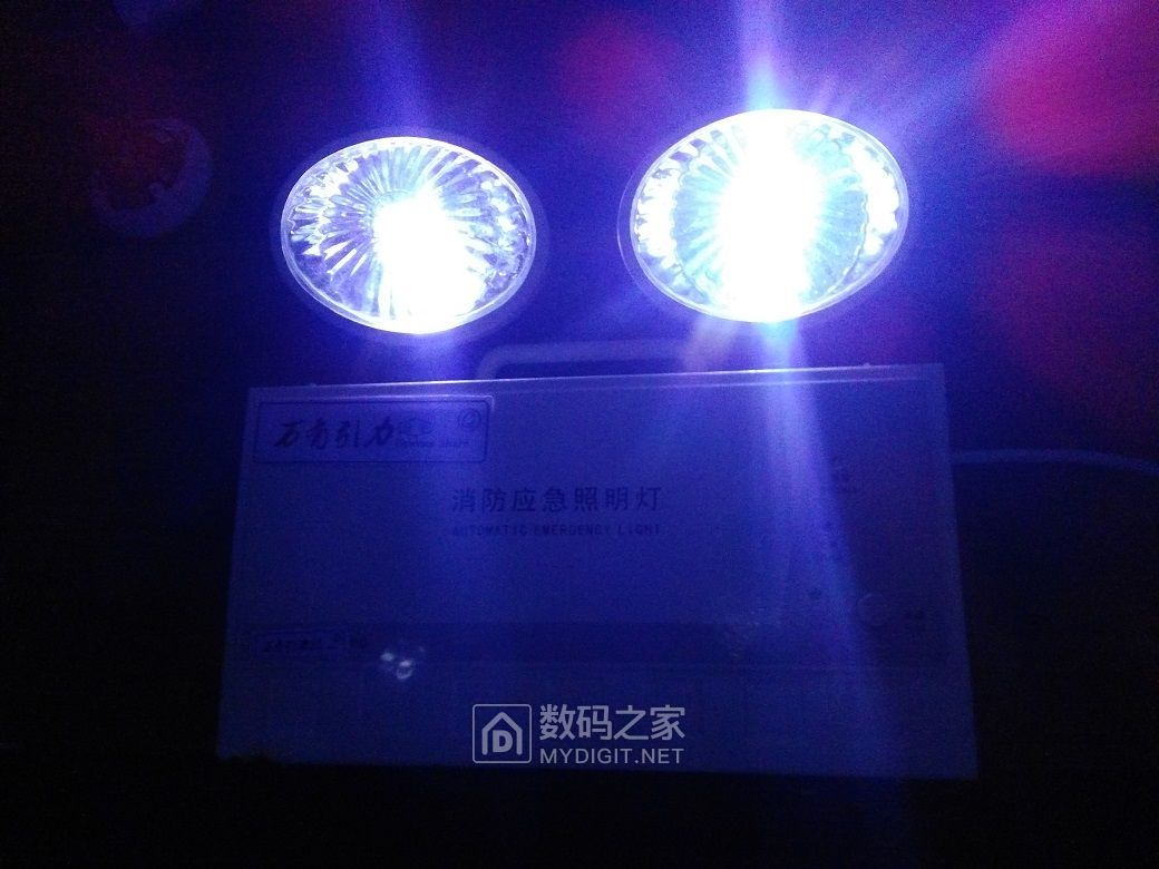

将电源线拔掉,上面的指示灯全部熄灭,同时两个LED应急灯组点亮,由于电池电量不足管线略暗:
P14  拔掉电源

经过检查,更换新的电池之后应急照明灯功能正常,其他电子器件无故障,长时间充电后多次掉电测试应急照明正常,可投入正常使用。
