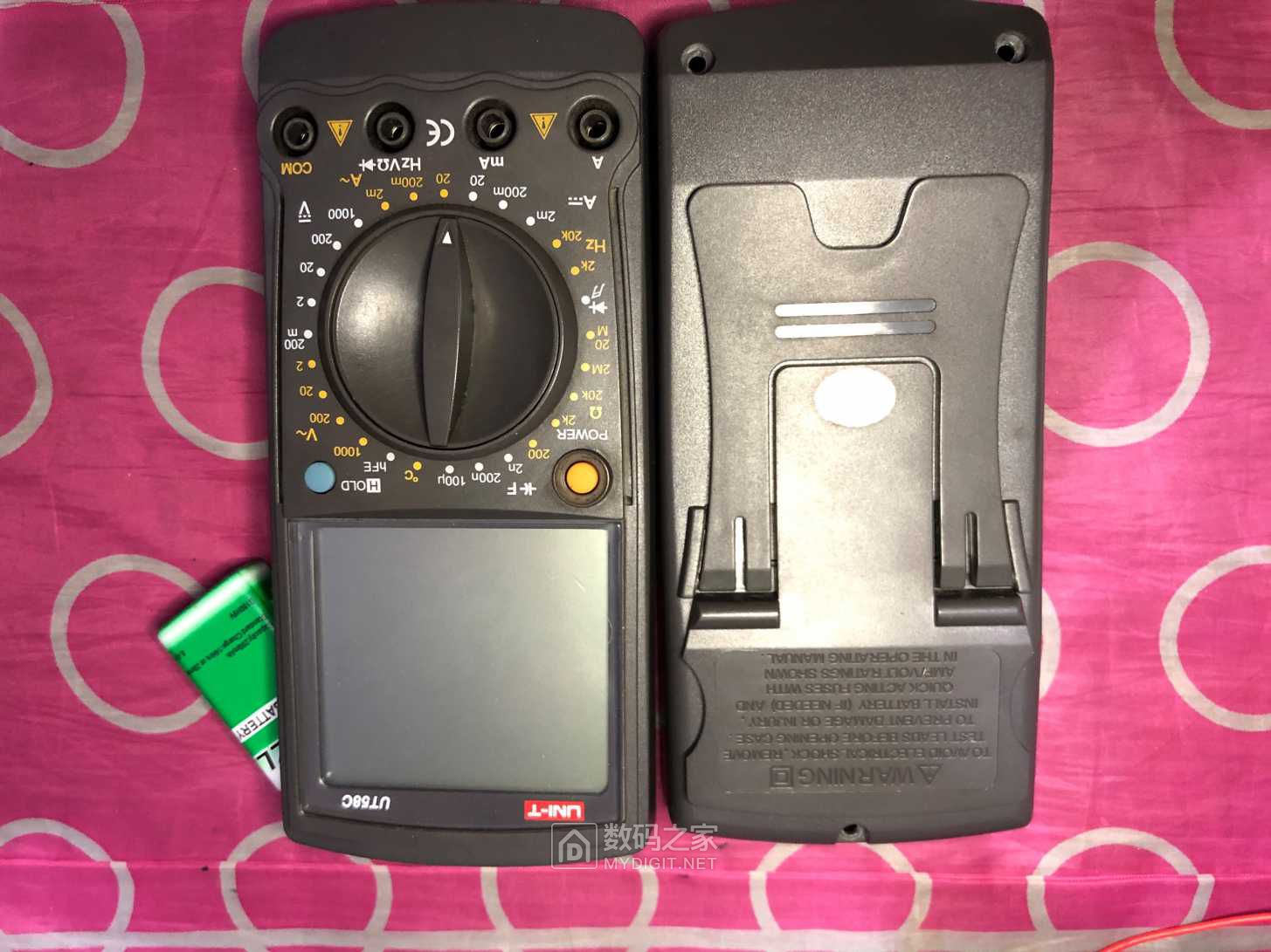

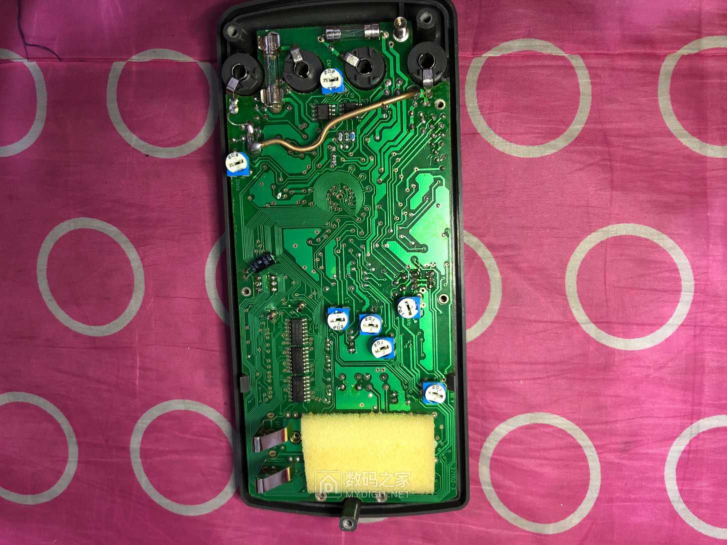

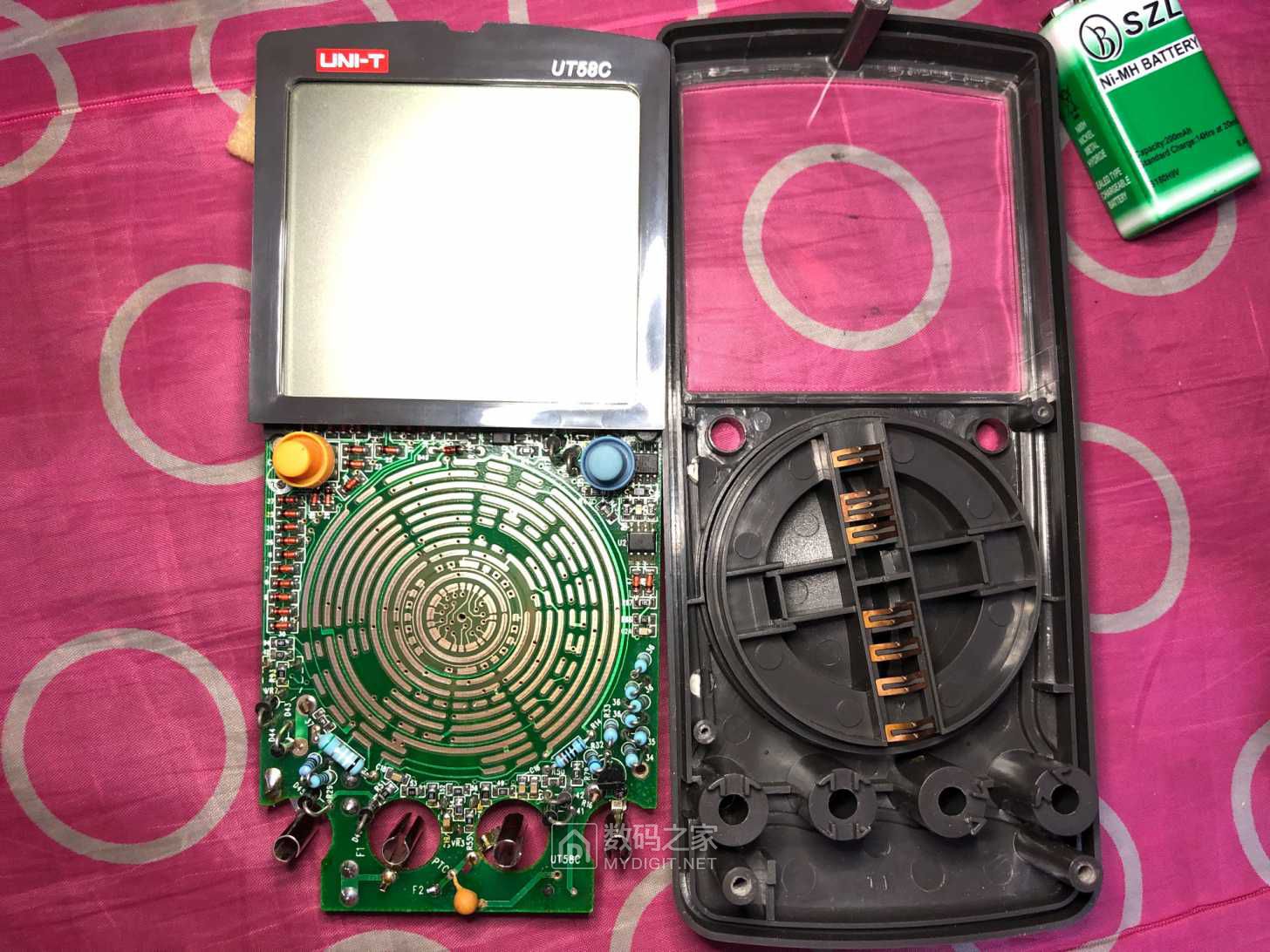

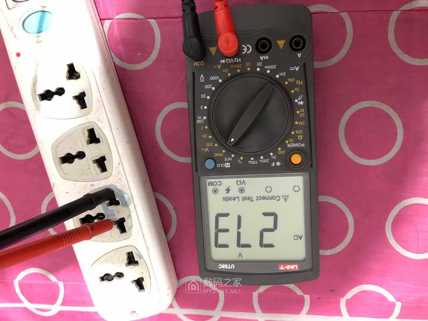

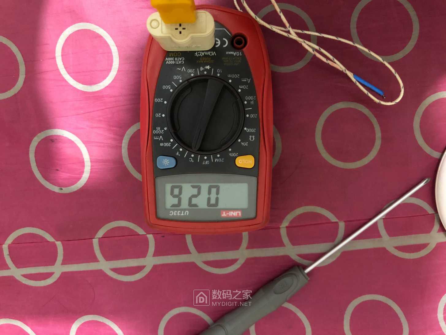

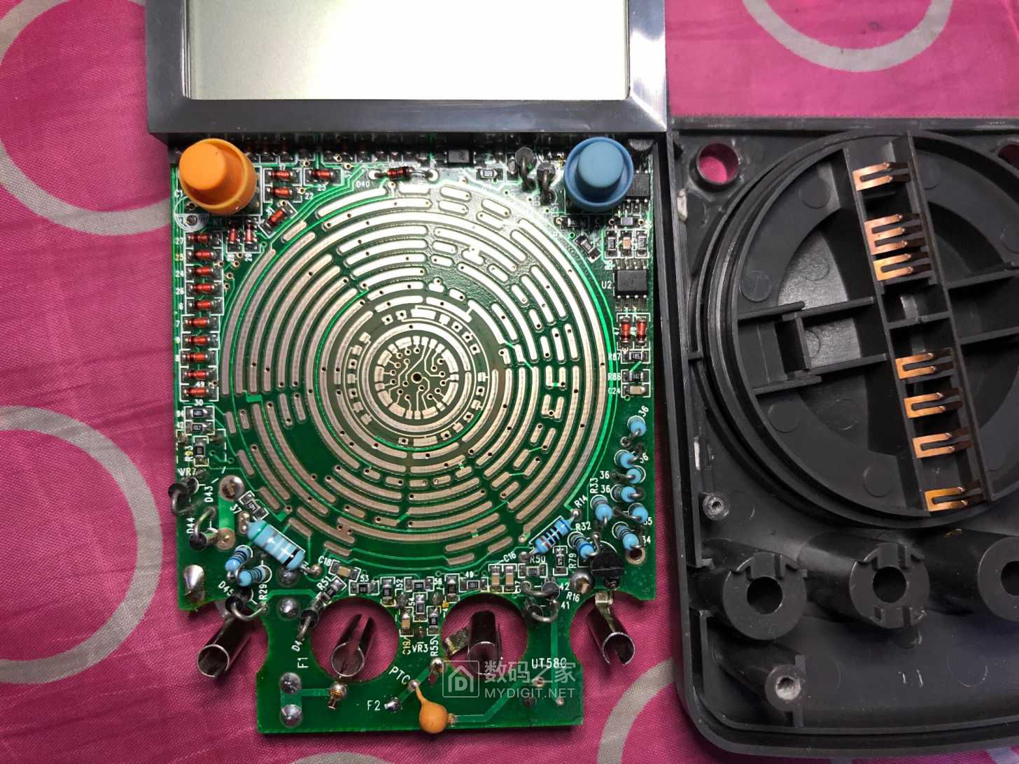

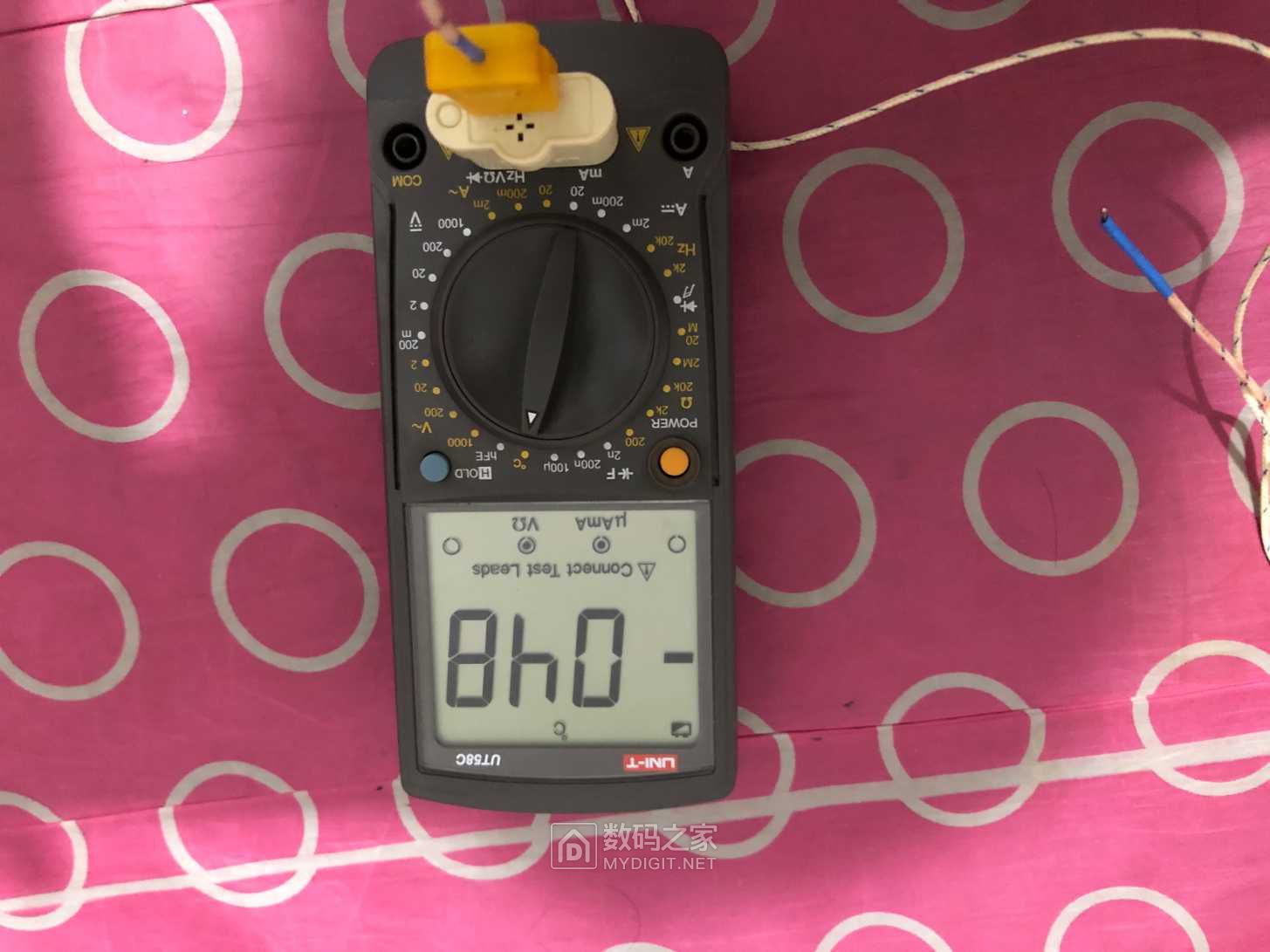

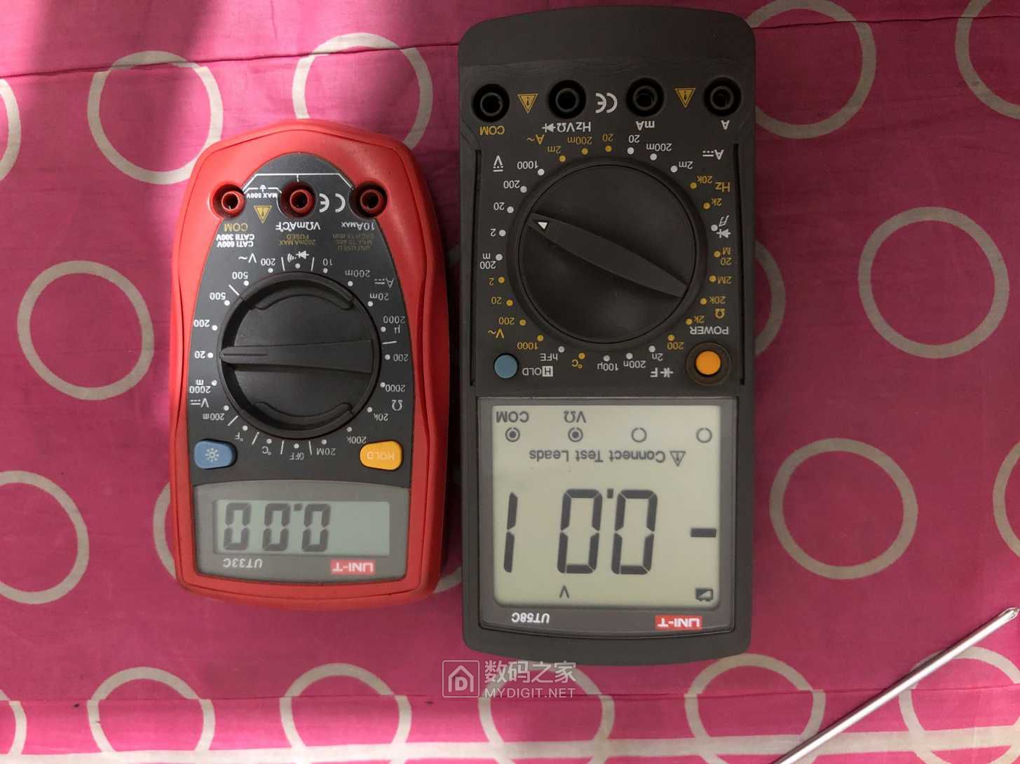

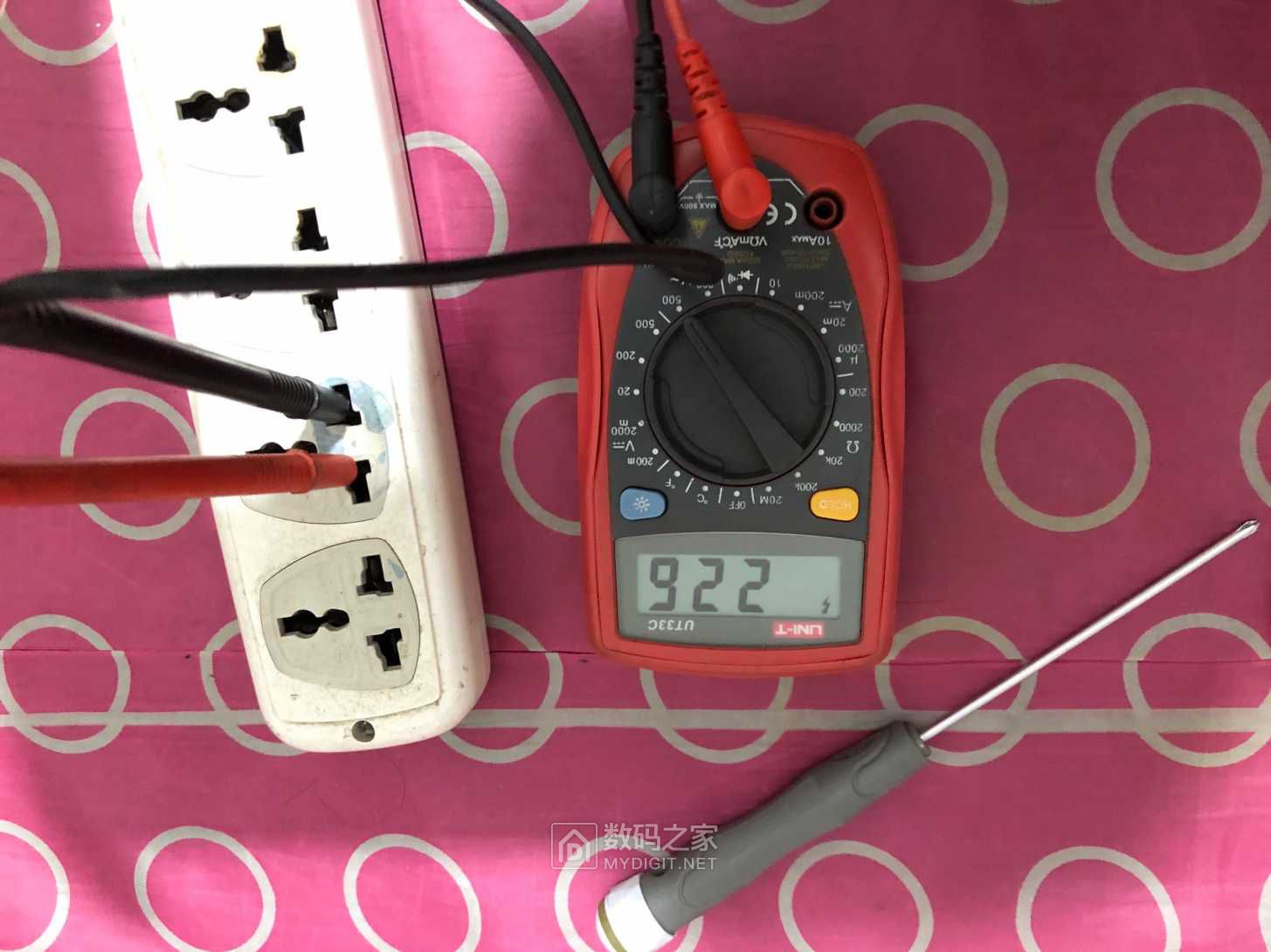

老铁们帮我看看是不是正品货,按上新9v电池,测试测量交流电压偏高,后测试直流电压偏高一倍,测量温度一开始是对的,后来插翻了一次线,再测温度也不准了偏高,不知道哪里出问题了!老铁们帮我看看是哪里出问题了!谢谢老铁们了,最后面是我哪ut33c做对比的,这个是正常的

是热电偶的就有极性,只有一种接法是对的,反过来就不对了。

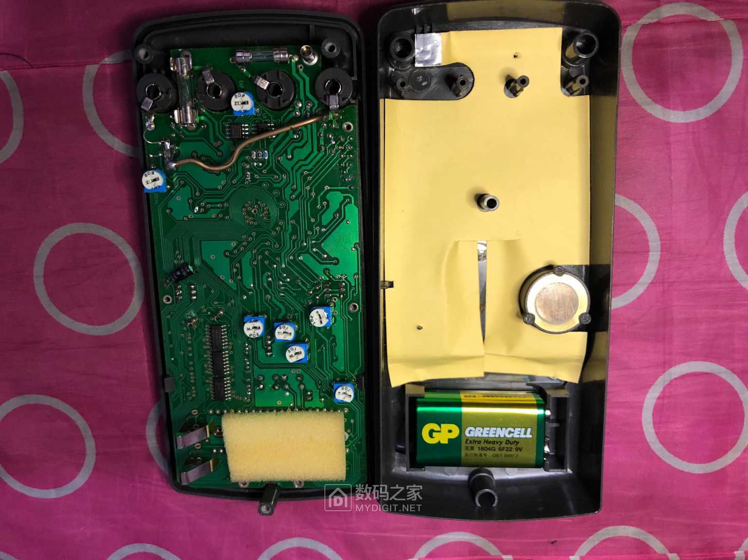

发表于 2023-6-19 22:06:55 | 显示全部楼层
电池电压量一下先,我手上一块UT表,交流单相能测出快300V,三相的能测到470,换个电池就正常了

 楼主| 发表于 2023-6-20 09:30:32 来自手机浏览器 | 显示全部楼层
msz09861 发表于 2023-6-20 08:53
请教行家“我是不会修”

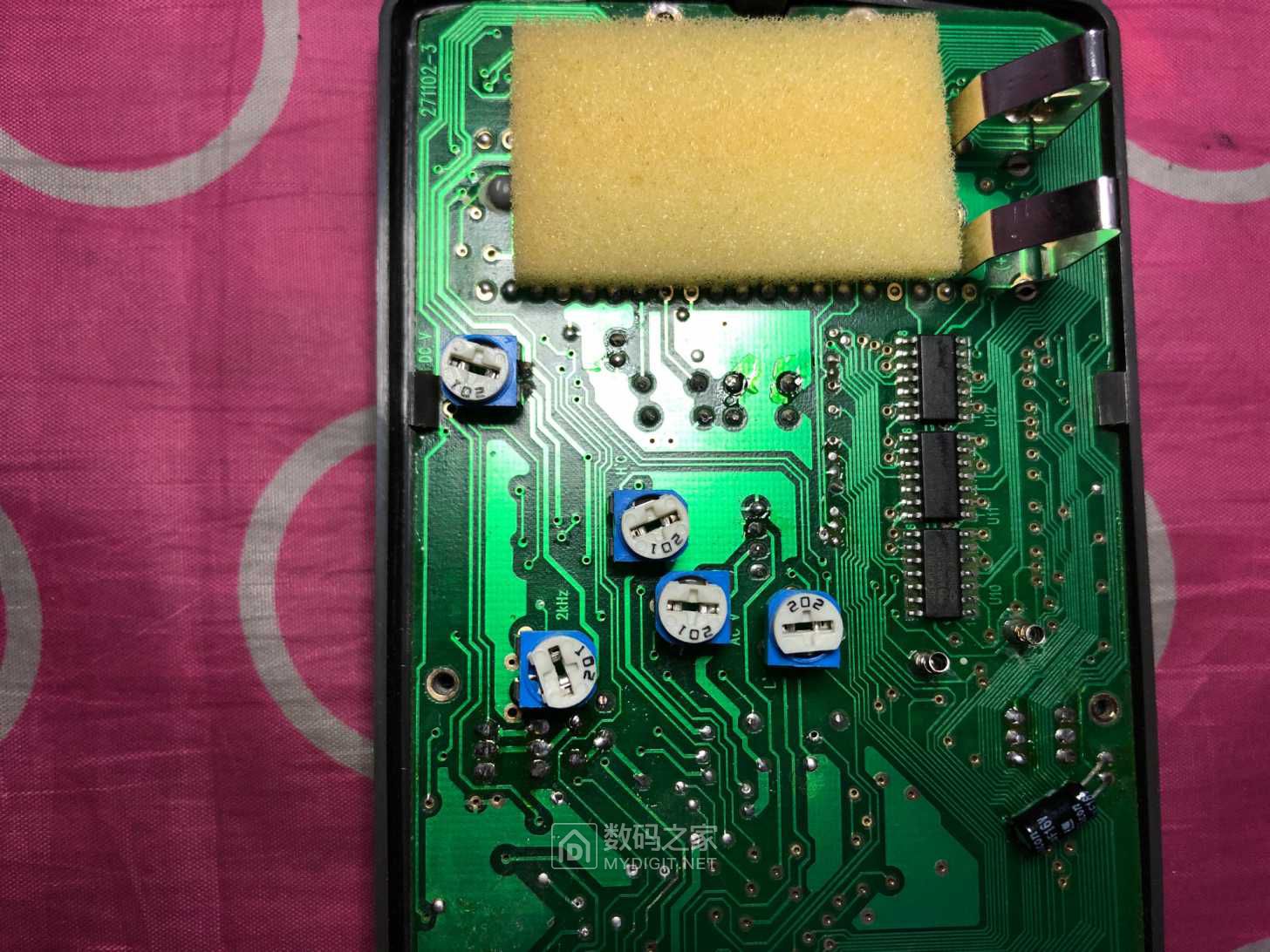

你好大神,这个可以修吗?PCB板上的可调电阻我太,我调过了降了一点,还是不准

 楼主| 发表于 2023-6-20 09:37:32 来自手机浏览器 | 显示全部楼层
whr273666 发表于 2023-6-19 22:06
电池电压量一下先,我手上一块UT表,交流单相能测出快300V,三相的能测到470,换个电池就正常了 ...
你好,我是新换的9v电池,之前用的是ut33的电池显示电量低,测量交流电压更高500v左右,我跑超市买的新的换上的,再测试是变低了,但是还不准啊
我测稳度第一次是对的数值,后来差错孔了,再纠正后发现测量数值变高了,插错孔她回烧坏电阻吗
