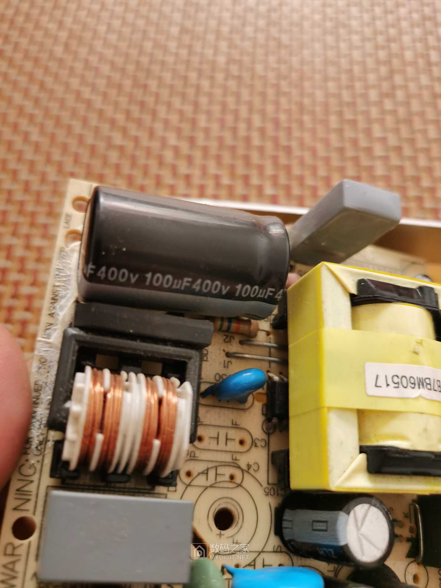

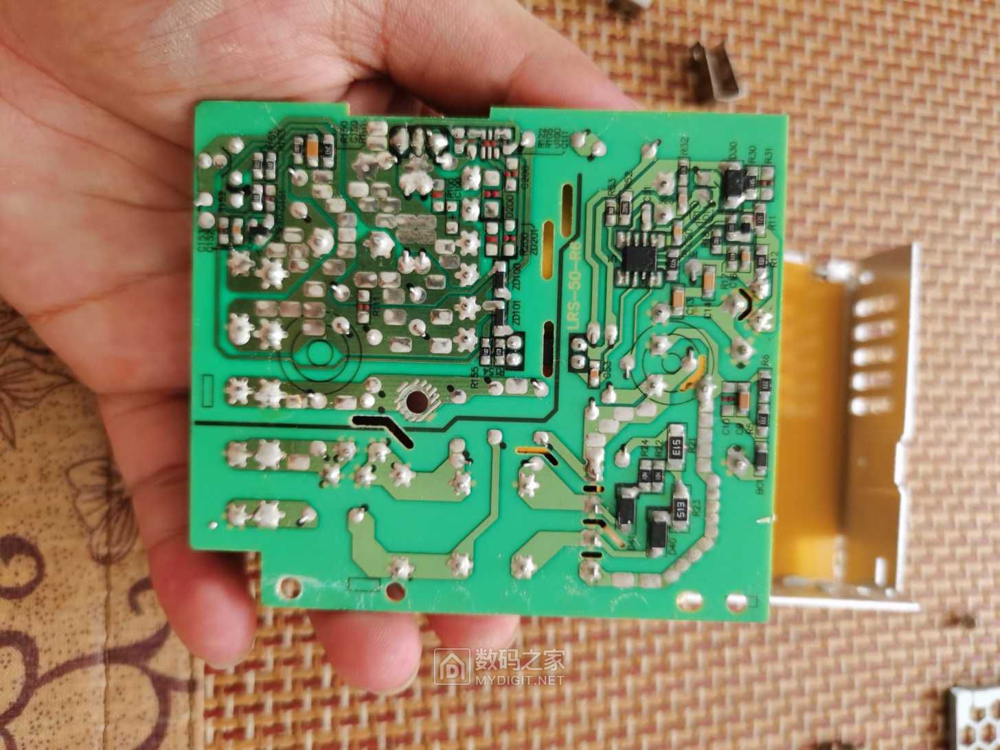

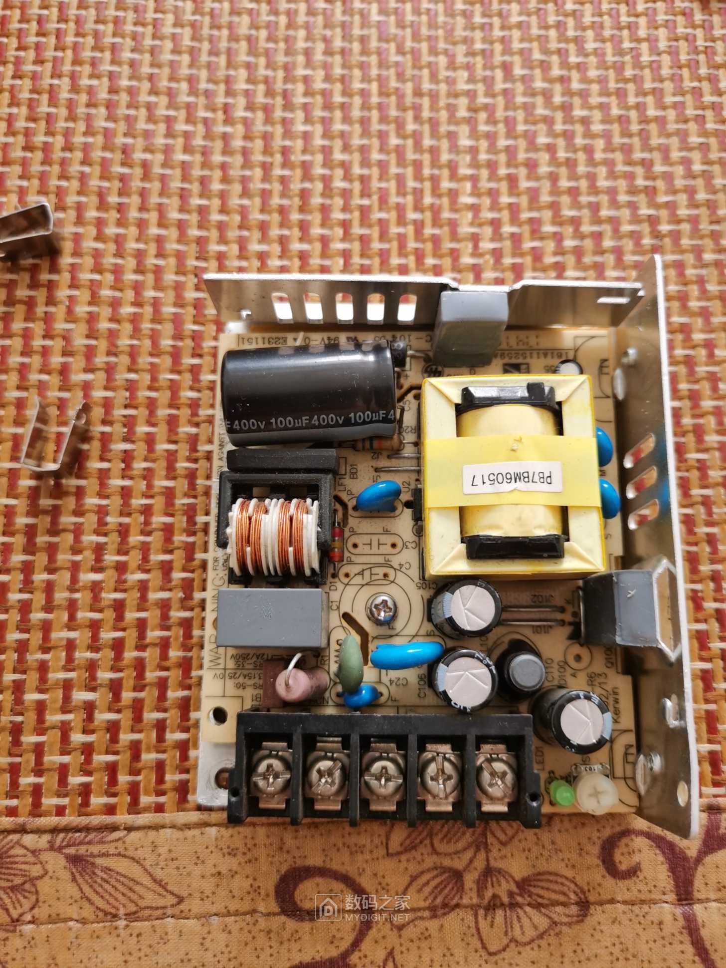

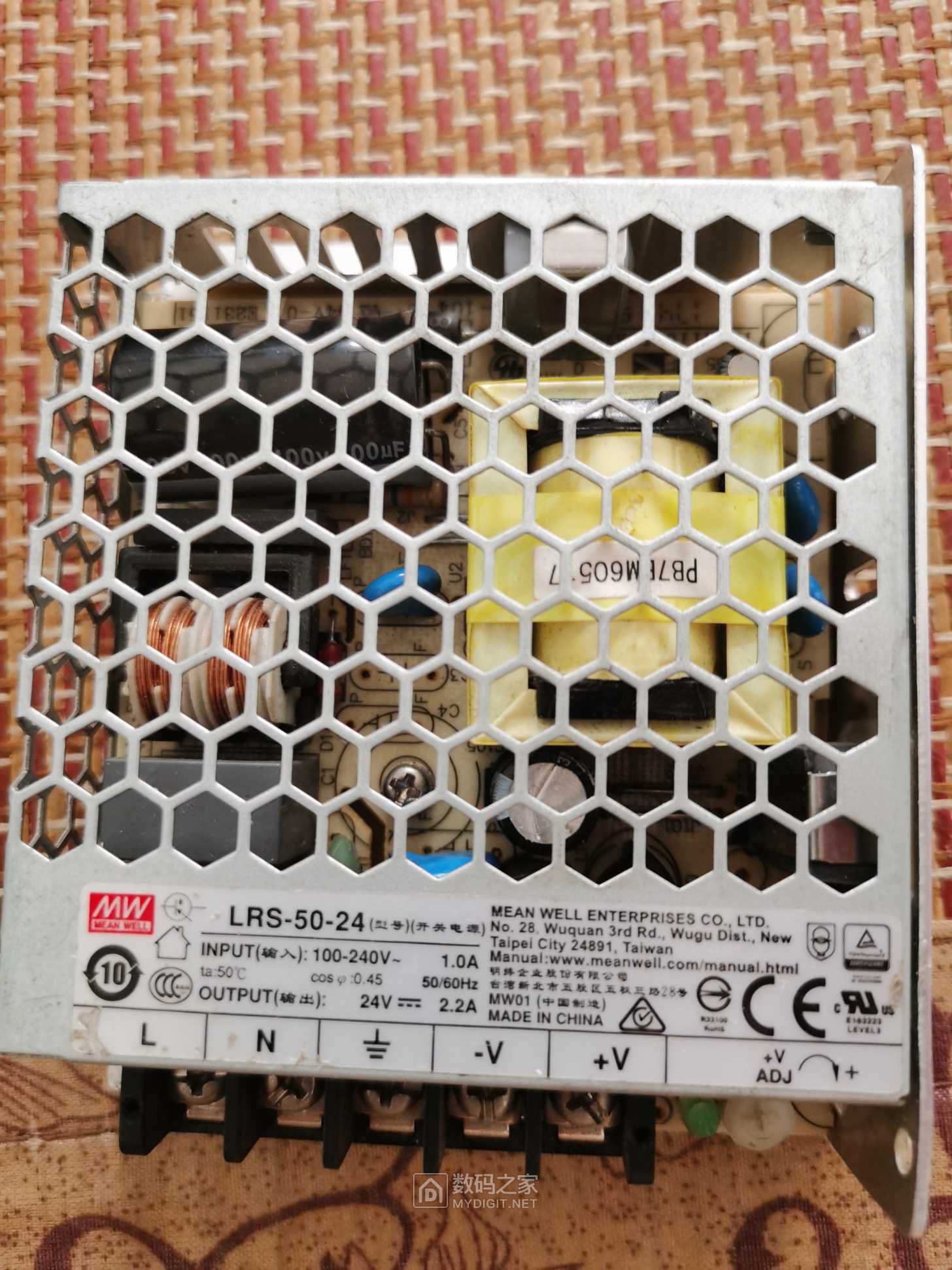

朋友家装修过去看看,在他家桌上放着两电源,他嫌功率太小没啥用想丢的,我说别扔我家里用的上给我算了,于是乎被我0元拿来了。顺手揣包里了,回家打开看才知道还是个牌子明纬,打开看看,这24v2.2a的电源小是小,但是总体上还是可以接受的,不至于像山寨货一样,显得很单薄,这个电源拿来改电流做t12电源跑满3a应该合适吧,这个做工不像假货应该是真的没错吧,有懂的留言!

发表于 2023-7-4 12:01:48 | 显示全部楼层
这个像是真的,假的不一样。
发表于 2023-7-4 12:09:14 | 显示全部楼层
这个应该也是假的,有那么一点点明纬的味道,但共模电感完全不一样,电容用的也是普通,变压器也不是他的风格。

发表于 2023-7-4 12:22:05 | 显示全部楼层
共模电感绕的很随意,变压器不小,功率应该是够的。
发表于 2023-7-4 12:23:55 | 显示全部楼层
这个应该是真货,50W竟然用100μ电容,做T12电源妥妥的,里面空间够大,塞个616板子没压力。

发表于 2023-7-4 12:45:58 | 显示全部楼层
这个应该是真的,虽然是针对我国市场的简配板,工业上用没问题。可靠性很好

发表于 2023-7-4 13:49:15 | 显示全部楼层
这个是真的
真真假假 假假真真https://www.mydigit.cn/thread-303677-1-1.html

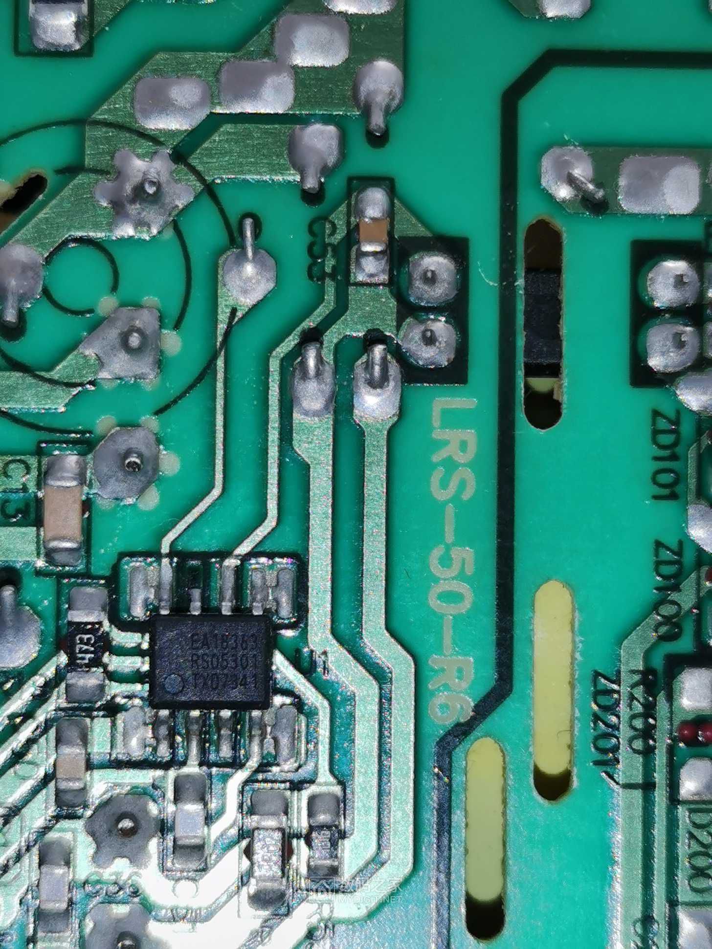

真货,
IC是TEA18363T,恩智浦的
