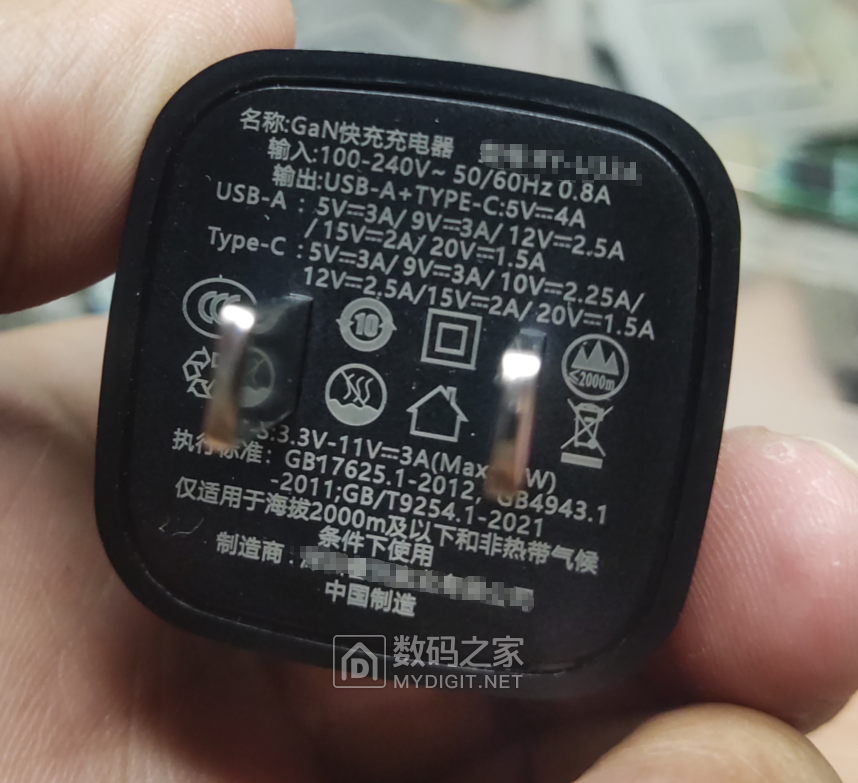

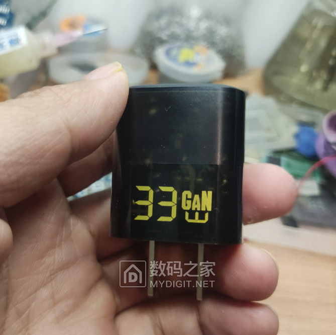

感觉最近有点上头,看到充电头就想买。
前几天看好一款33w的MINI氮化镓充电头,看着样子挺喜欢,而且支持QC协议和PD协议,有20v电压输出档,截一张商家的图如下
下单后很快到了,实物如下:

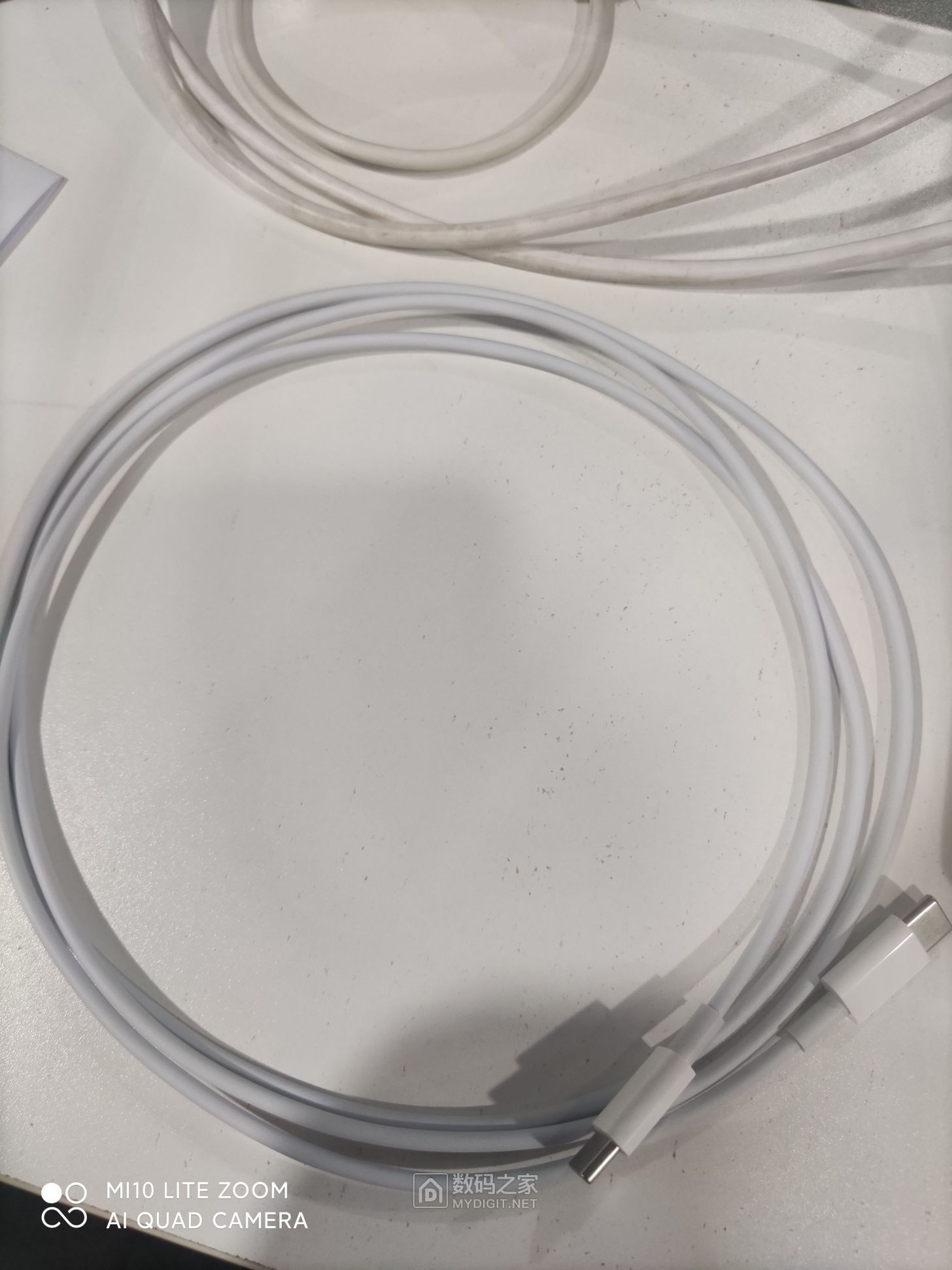

买的黑色款,加了一条60w c-c线
下面这条是,感觉略显单薄,上面犹抱琵琶半遮面的,是一条100w的cc线,相比之下,60w的这条线径明显细很多。
不过实测,充电功率确实能达到60w,先这样。主要测充电头。

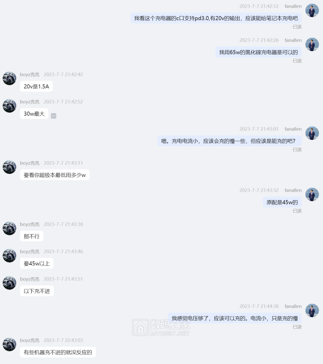

买之前,有咨询过卖家,问有20v的电压档,能不能给笔记本充电,卖家说功率小充不进,但凭我的认知,我感觉是可以充的。

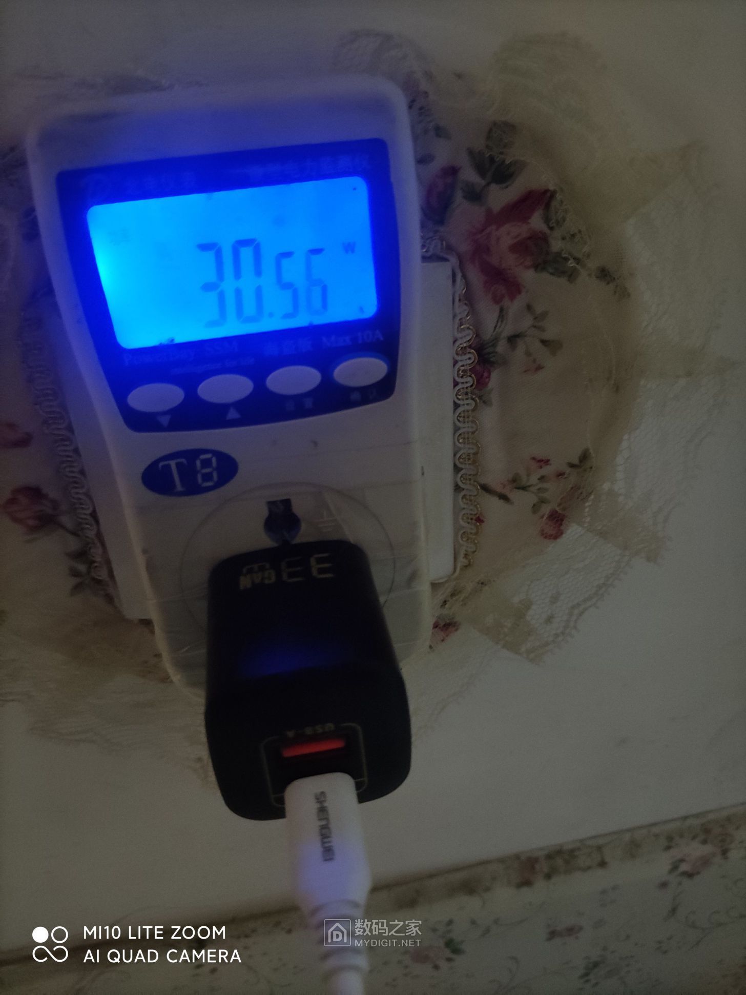

实际测试结果是这样。如果电脑休眠或关机,电池在不满电的情况下,是可以充的,而且能达到充电头的满功率30w。
如果电脑是开机的,而且电池不满电,插上之后会过载保护,表现出来的就是,充电头输出一通一断的。
所以得出结论,单纯给笔记本充电是可以的,最大20v 1.5A;如果边充边用,30w功率支撑不了。
其它电压档不测了,感觉这款充电头,大概率在自己测试完后,躺抽屉里吃灰。
