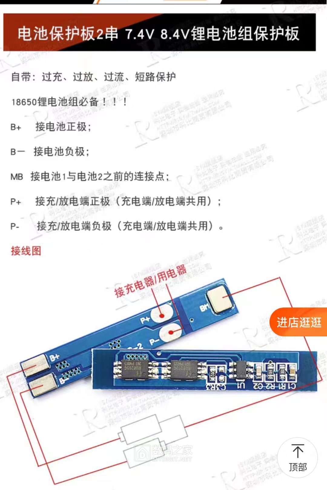

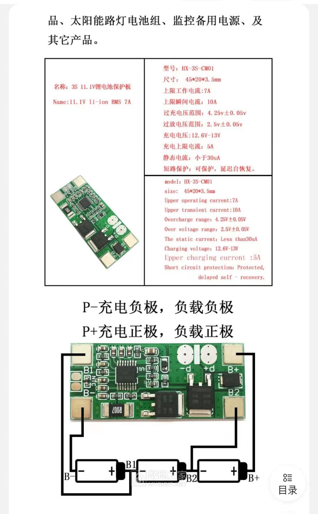

18650电池多了,之前都是单个并联然后用tp4056充电,后来想着串联给灯带啥的使用。
那么比如串联两个或三个的电池组,能否直接Type-C或5v输入,然后用可调升压板调到8.4v/12.6v内直接给串联的电池组充电,还是需要加锂电池串联的保护板,或者加其他元件啥的。主要能低成本就行,电池规格基本一样的。

2串保护板
2串保护板
3串保护板
3串保护板
发表于 2023-9-8 13:47:50 来自手机浏览器 | 显示全部楼层
有2节电池的充放一体的板子卖
发表于 2023-9-8 13:48:17 | 显示全部楼层
功率要考虑,12v1A就12瓦,5v需要3A的电流才行
发表于 2023-9-8 14:03:14 | 显示全部楼层
能用,不好不规范。没有限流。用专用充电器。保护板对充电没有帮助,最多电压过高烧毁电路断开
发表于 2023-9-8 14:08:09 | 显示全部楼层
最好加一个均衡板,几块钱的事
