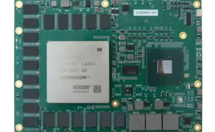

IT之家 9 月 22 日消息,据龙芯中科官方消息,为应对工业领域高性能自主化解决方案的需求,采用龙架构的龙芯 3C5000 16 核处理器全国产工业计算机模块成功上市。
官方表示,该模块参照 PICMG COM Express Module Base Specification Reversion 2.0 Type 7 Extended Modules 设计,尺寸 155mm*110mm。用户可根据行业及项目需求,自定义设计所需的专用扩展板,大大缩短产品上市周期及费用消耗。同时,模块采用全表贴化设计,具有升级方便、重用性高、稳定、可靠及高环境适应性等特点,可广泛适用于工业控制、电力、通讯、轨道交通、信息安全、医疗等领域的专业化服务器产品需求。
IT之家附龙芯 3C5000 工业计算机模块的规格参数如下
采用龙芯服务器 16 核处理器 3C5000,主频 2.0-2.2GHz,7A2000 独显桥片;
板载 32GB DDR4 内存颗粒,支持 ECC;
支持 4 路 SATA3.0;
支持 1 路 HDMI 接口与 1 路 VGA,复制屏模式;1 路 HDMI,分辨率支持 1920*1080;
支持板载 2 路千兆网络接口;
支持 2 路 PCI-E3.0×8,3 路 PCI-E3.0*4,4 路 PCI-E3.0*1,COME 输出配 4 组 PCIE_Clock;
支持 4 路 USB2.0,4 路 USB3.0;
支持 1 路 RS232 调试串口,4 路 TTL 串口;
支持 1 路 HDA 音频接口;
支持 SPI、LPC、2 路 I2C 等接口;
适应宽温环境使用。
