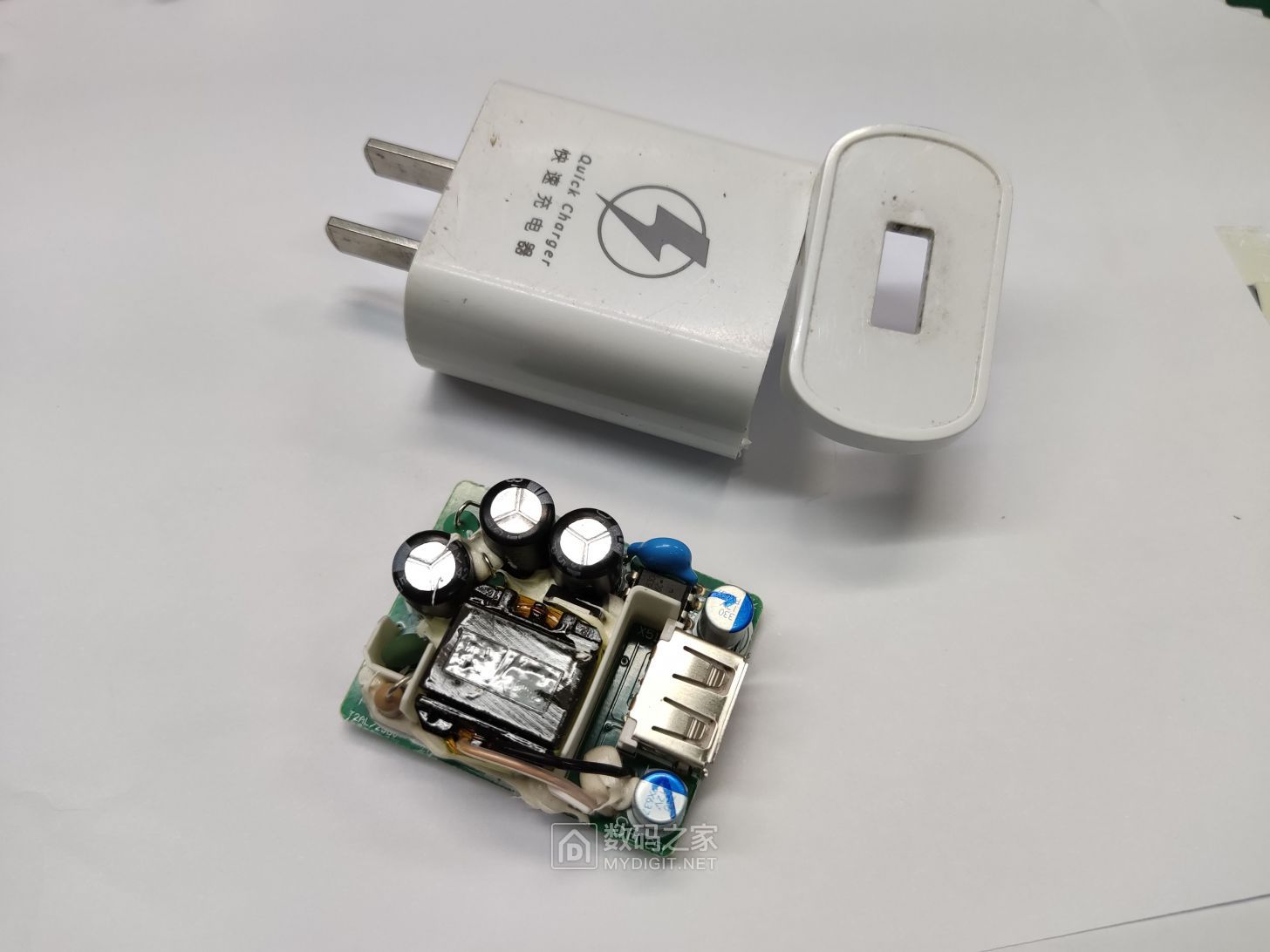

一直当5V1A的充电器用的,最近发现没有输出了,拆开看下就扔垃圾桶
东莞奥海生产的,最大输出12W,QC2.0的协议
有人要问了,怎样无损开壳?放入冰箱冷冻1个小时,拿出来用毛巾包着用锤子砸接口处(超声波焊接的)
不得不说,做工是真的好啊
那个时候协议芯片集成度还不高,现在多协议的一个芯片就搞定了
End!!!

发表于 2023-10-13 11:18:29 | 显示全部楼层
拆下两个固态再扔
发表于 2023-10-13 11:18:49 | 显示全部楼层
还是固态电容,不修一下吗
 楼主| 发表于 2023-10-13 11:25:49 | 显示全部楼层
wmshizheng 发表于 2023-10-13 11:18
拆下两个固态再扔
说是扔,我所有报废的板子都收集起来了,留着拆零件用

发表于 2023-10-13 12:45:49 | 显示全部楼层
发表于 2023-10-13 14:18:58 | 显示全部楼层
学习了!我只知道敲击大法,冰冻这一招还是第一次听说,不过肯定有效果
发表于 2023-10-13 14:39:26 | 显示全部楼层
板子留着拆件用,开壳方法不 错

 楼主| 发表于 2023-10-13 16:42:12 | 显示全部楼层
都是塑料嘛,冷冻了会变脆些,更容易开壳
