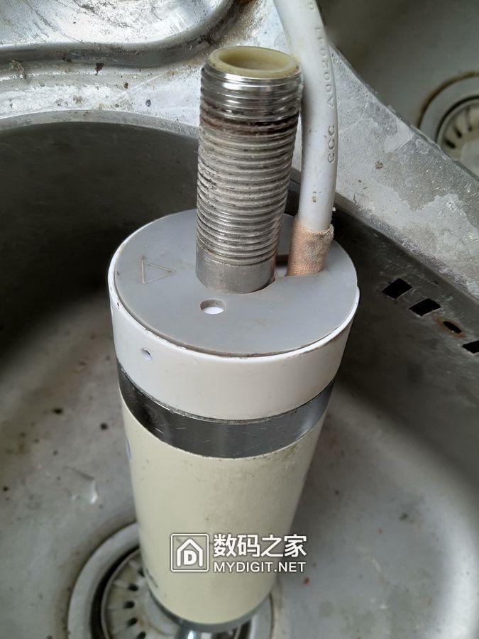

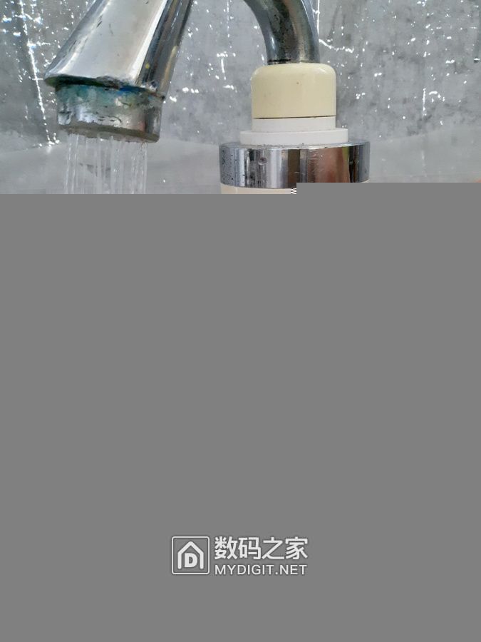

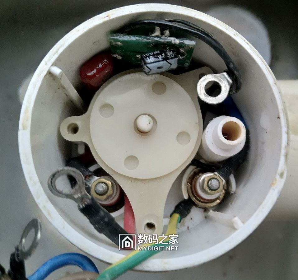

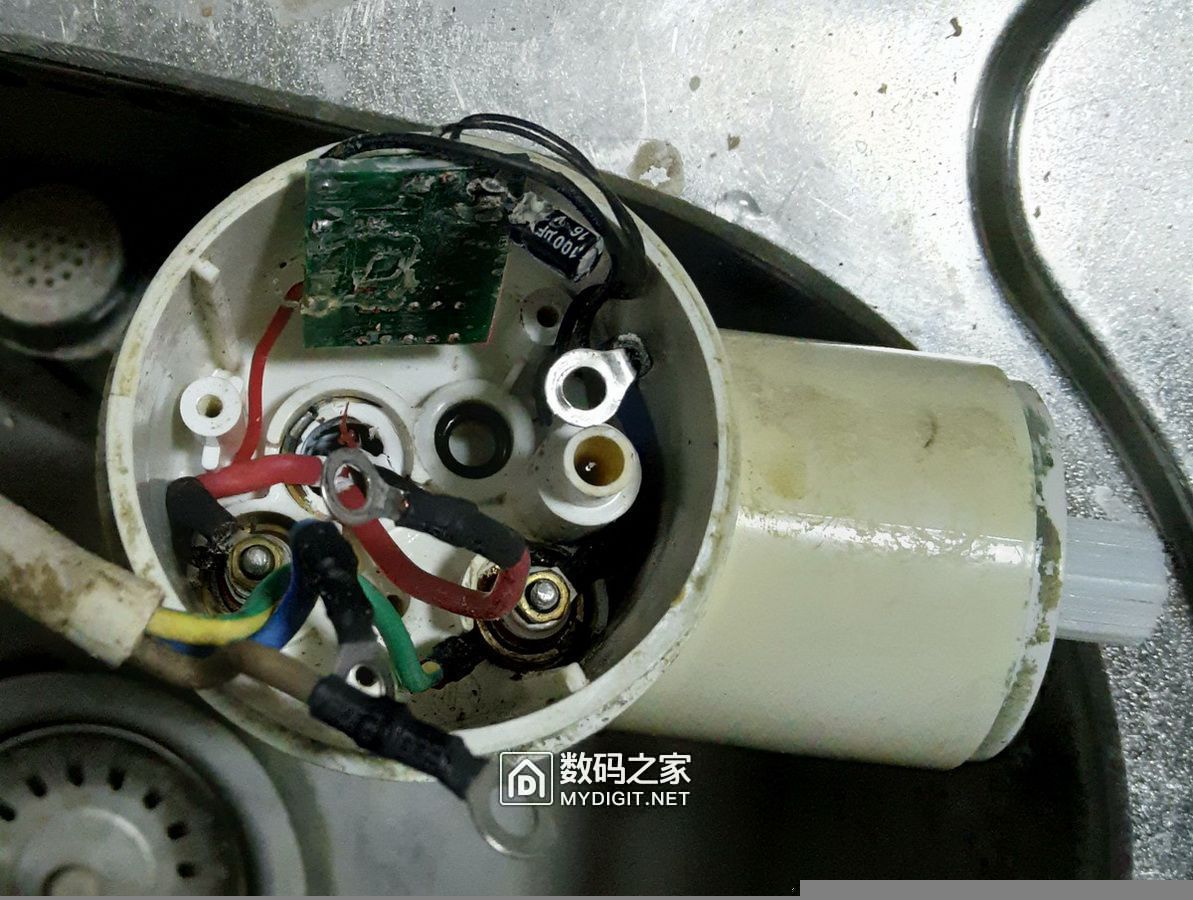

一个竖版即热式水龙头,有一天突然就不显示温度了,但加热功能正常。
就是下图这个,图上是修好后的。
网上拆修的都是横版的,这种竖版的我还没见过。
把内部结构和拆解过程发出来,供各位师傅参考。

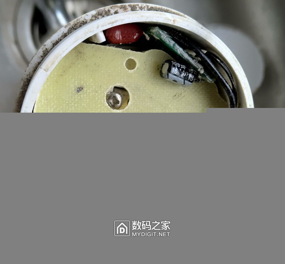

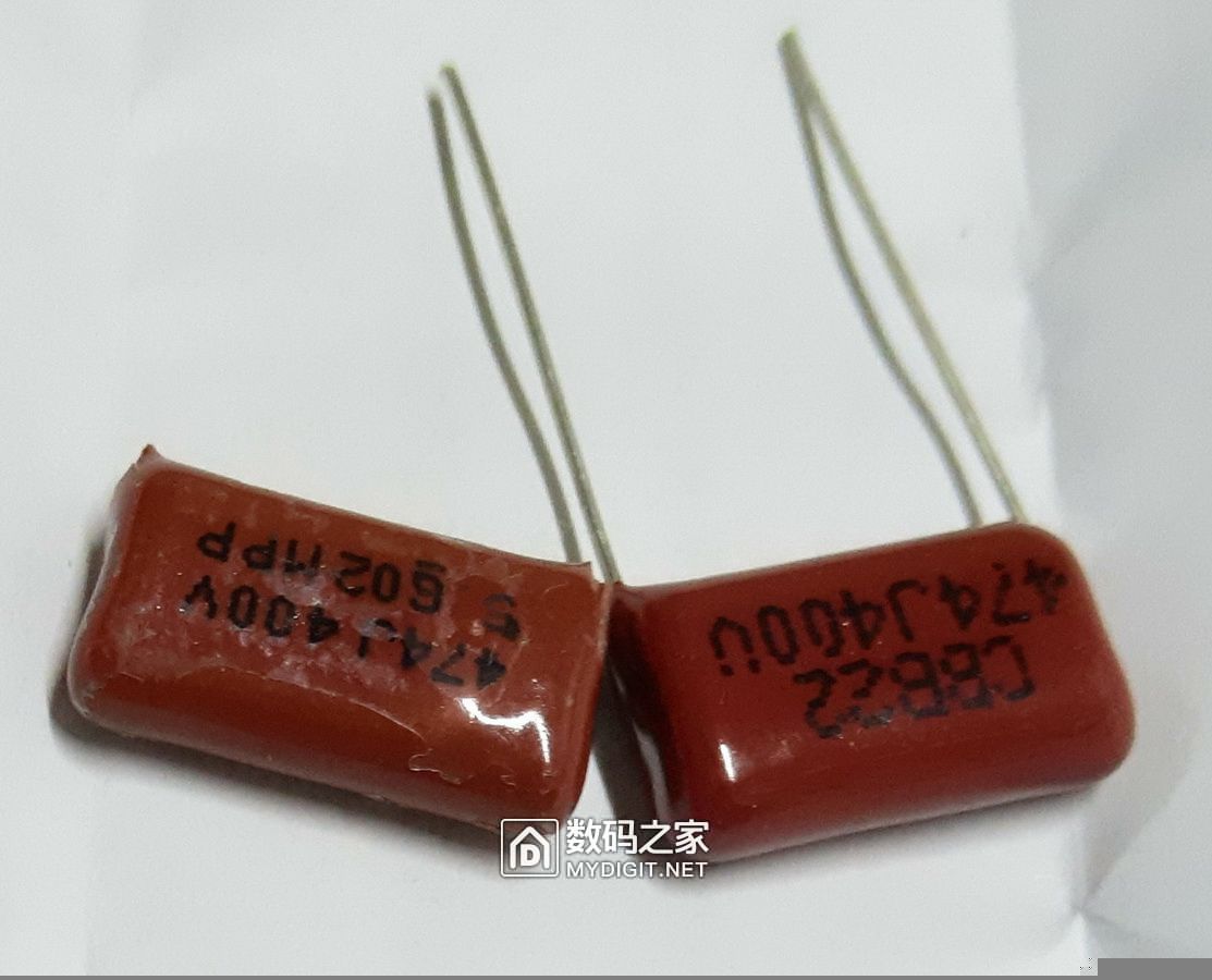

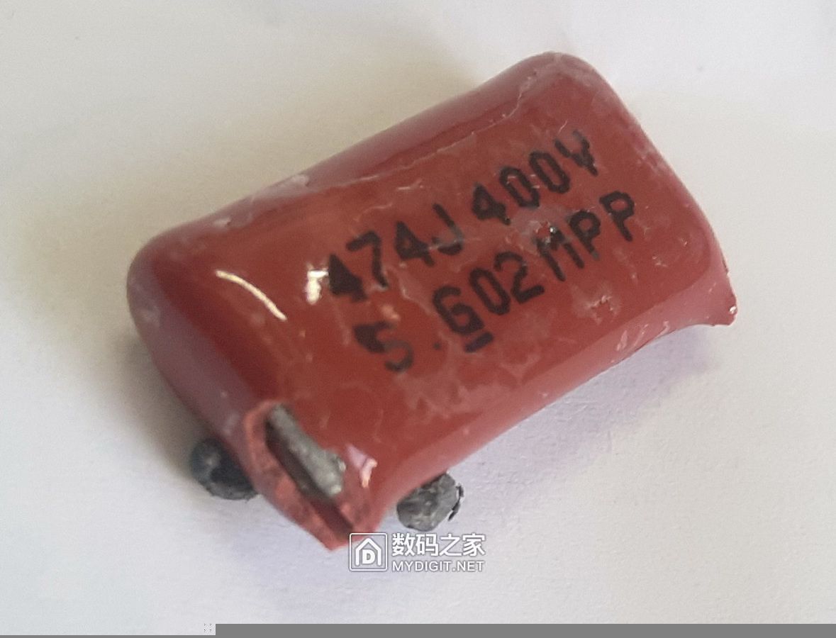

先说故障原因,是温度显示板的CBB电容炸了,更换后修复。

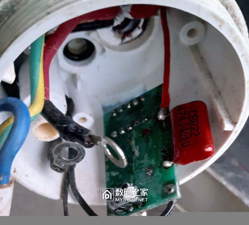

至于温度板的PCB防水,我用的是指甲油。涂满pcb和有破损的热缩管,晾一晚上就没味了。
更换CBB不太好操作,因为电线太短,里面空间也太小。
我是先焊开红线,更换CBB后再把红线焊回去。

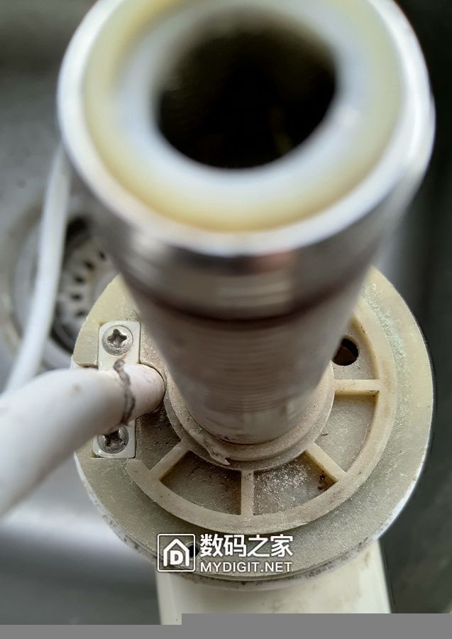

下面是拆解过程:
拆解不复杂,内部结构也不复杂,只是非常紧凑。
我把手柄也拆了,其实是不需要拆的。手柄是更换混水阀时才拆。
反顺序就能装回去,没多少零件。
总的来说,这种竖版的不如横版的好拆,而且比横版的管道多,更容易漏水。建议能用横版尽量用横版。

换电容了为什么还换这种,直接上安规电容啊

这种简单的温度显示板,网上竟然没有资料
