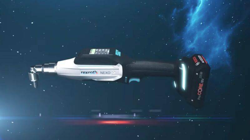

报告中涉及的扳手为博世力士乐手持式螺母拧紧器 NXA015S-36V-B,广泛应用于汽车制造行业,在正常工作的情况下,该扳手可以让工人快速将螺栓拧紧到特定的松紧度。

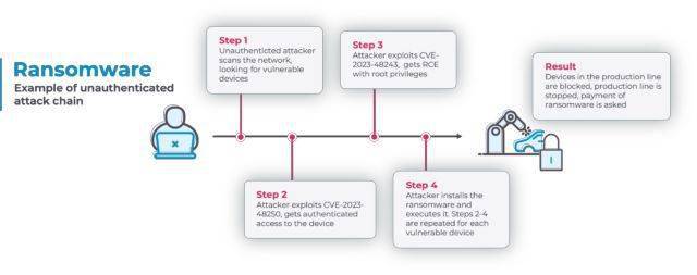

这些漏洞可以在设备上植入勒索软件,从而导致生产线停工,并可能给资产所有者造成大规模经济损失。

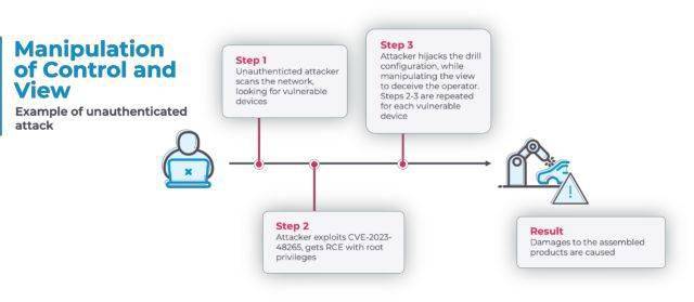

另一种利用方式可以让威胁者在操纵板载显示屏时劫持拧紧程序,对正在组装的产品造成难以察觉的损坏,或使其无法安全使用。

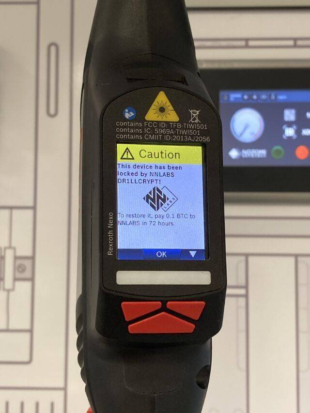

在论文中,研究人员获得了扳手的 root 权限,并安装了他们发明的一种名为“DR1LLCRYPT”的勒索软件。
研究人员表示:
这些联网扳手一旦被入侵,本地操作员就无法使用相关按钮,而且我们有能力让联网扳手完全无法运行。
我们可以改变图形用户界面(GUI),在屏幕上显示任意信息,要求支付赎金。鉴于这种攻击很容易在众多设备上实现自动化,攻击者可以迅速使生产线上的所有工具瘫痪,从而可能对最终资产所有者造成重大破坏。
