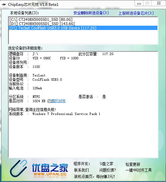

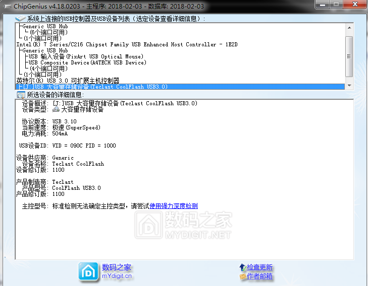

刚买的台电128G U盘检测不到主控,无法量产

如果cg看不到主控信息,2.0有可能是cbm2x99,3.0有可能是sm3281
发表于 2019-6-12 13:20:53 | 显示全部楼层
楼上说的对,特别是用了3280 isp的3281,啥都看不出来,用3281的工具试试能不能识别
换量产软件测试确实是SM3281AB

主控型号:SM3281AB
发表于 2019-11-2 12:36:23 | 显示全部楼层
目测3281:mad::mad::mad:我也遇到过090C是3281默认你的
发表于 2019-11-2 13:57:53 来自手机浏览器 | 显示全部楼层
貌似这个样子的优盘就是慧荣的3281主控刷3280固件的样子,都一样吧
