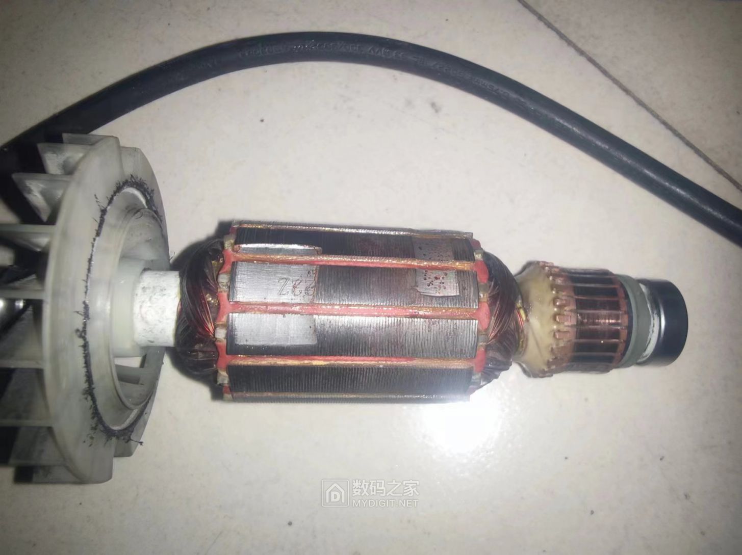

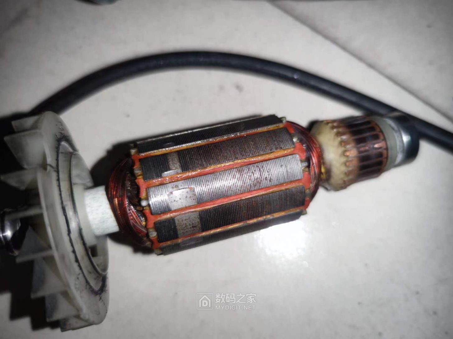

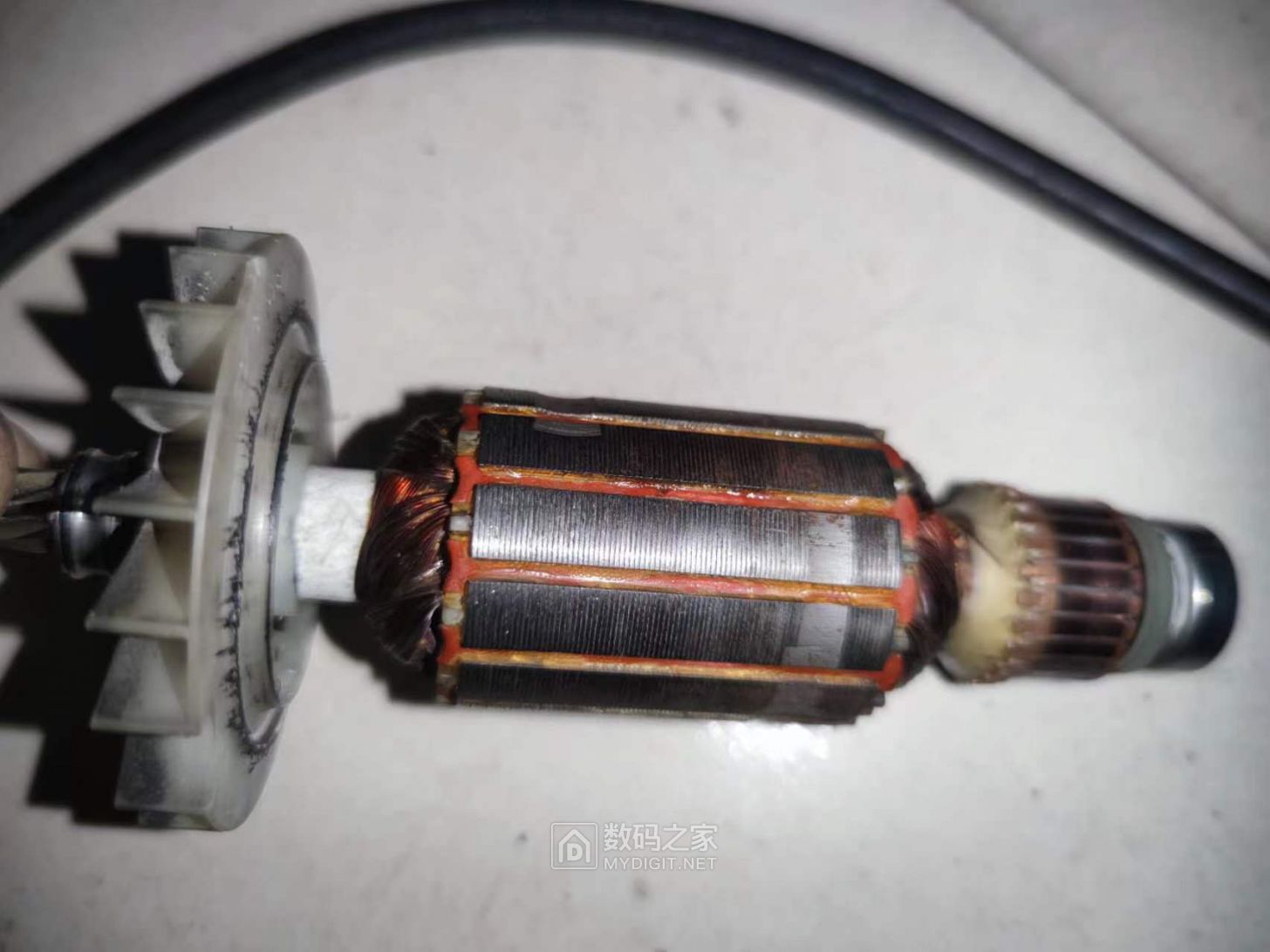

淘的一个 z1c ff05 26 电锤     转子能转  想问下这个转子还行吗 问商家说是烧了
  散热·风扇这边轴承散了 ,想问下还有换的你要不

看起来还可以啊,碳刷不行了
发表于 2024-4-23 19:59:57 | 显示全部楼层
换对碳刷要是火花大一般就是转子烧了
发表于 2024-4-23 20:04:00 | 显示全部楼层
碳刷过短就会导致电弧火花大  然后引起高温最终换向器铜片曲翘  接着加速烧蚀碳刷
发表于 2024-4-23 20:04:15 | 显示全部楼层
商家説烧了,基本上就这样了。
 楼主| 发表于 2024-4-25 17:12:07 | 显示全部楼层
今天去买了个轴承装上试了机子,听声音听正常的,,,谢谢大家解答
发表于 2024-5-3 21:06:13 来自手机浏览器 | 显示全部楼层
砂皮打一下,换付碳刷,装上随便造
