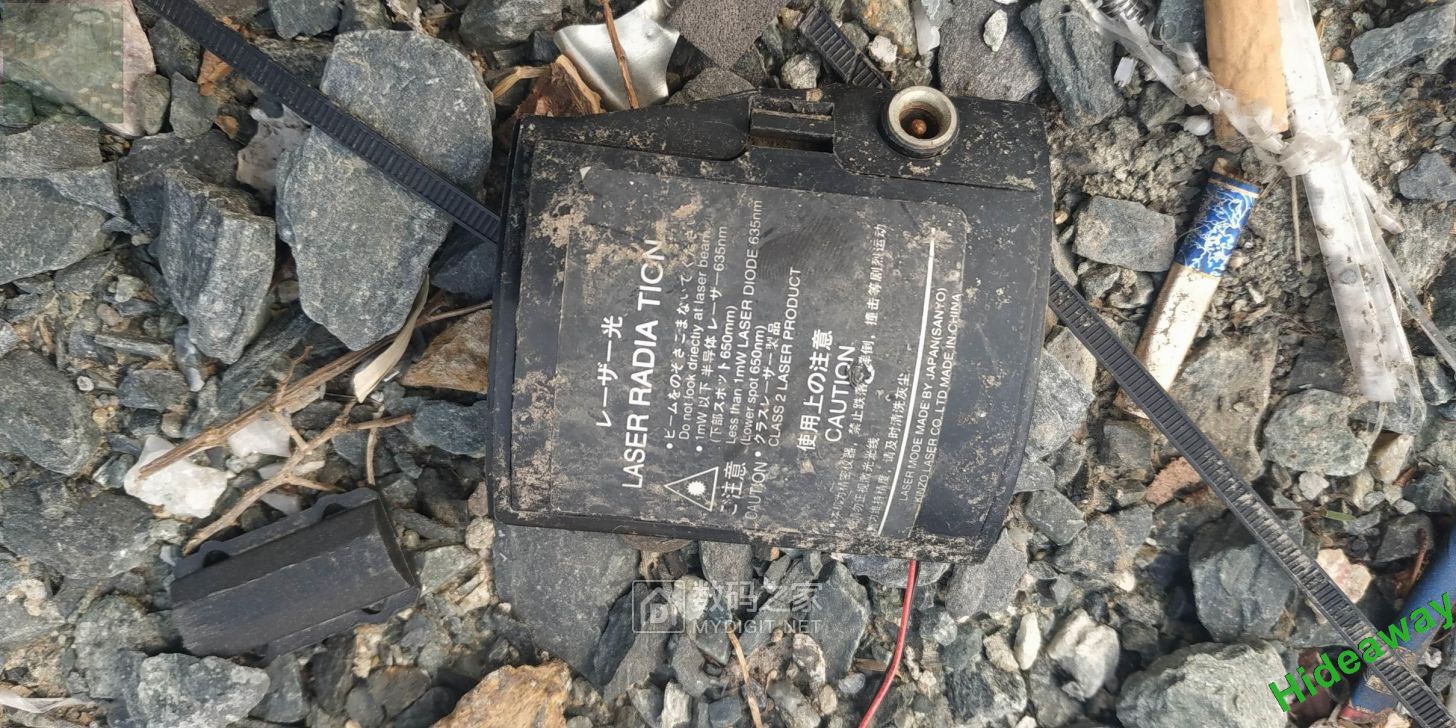

发表于 2024-5-31 15:44:50 | 显示全部楼层 |阅读模式

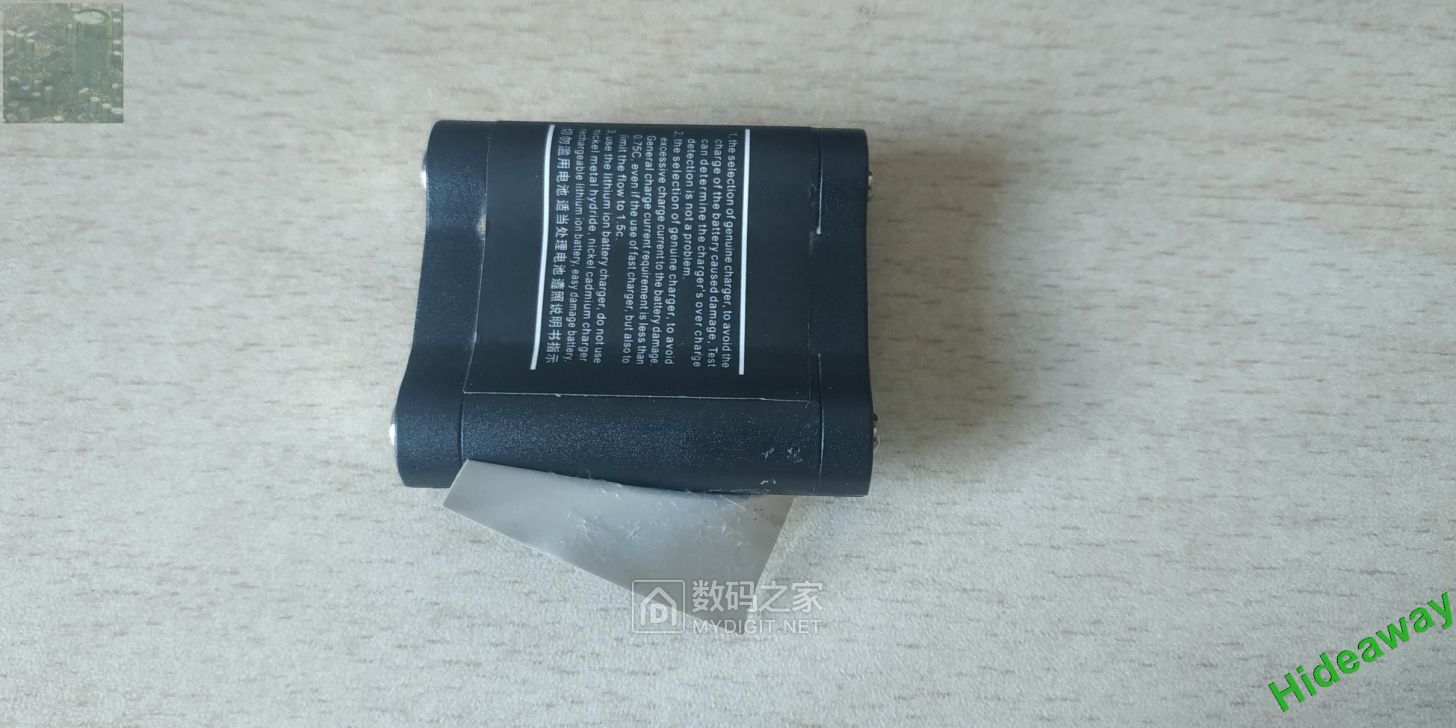

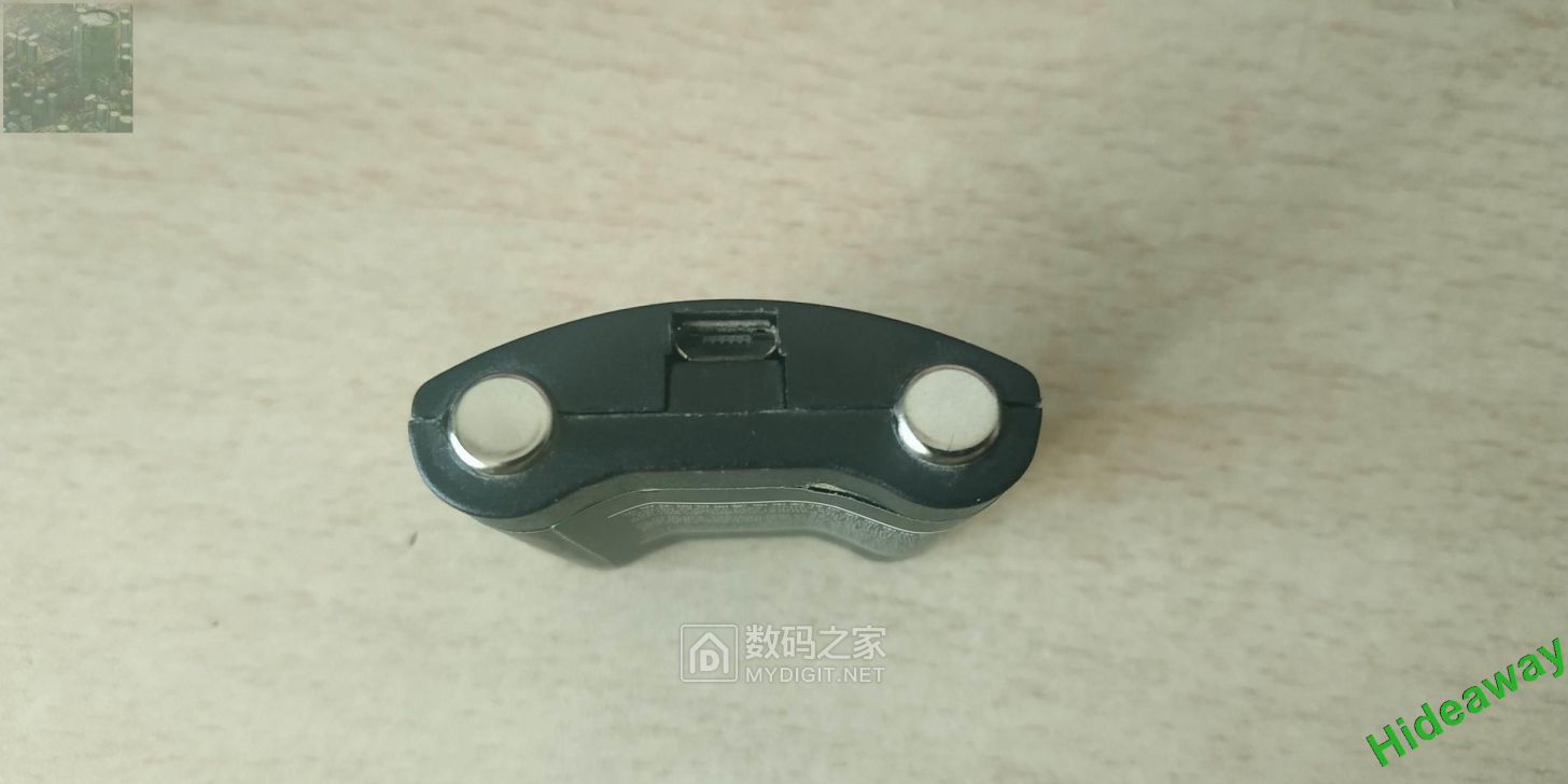

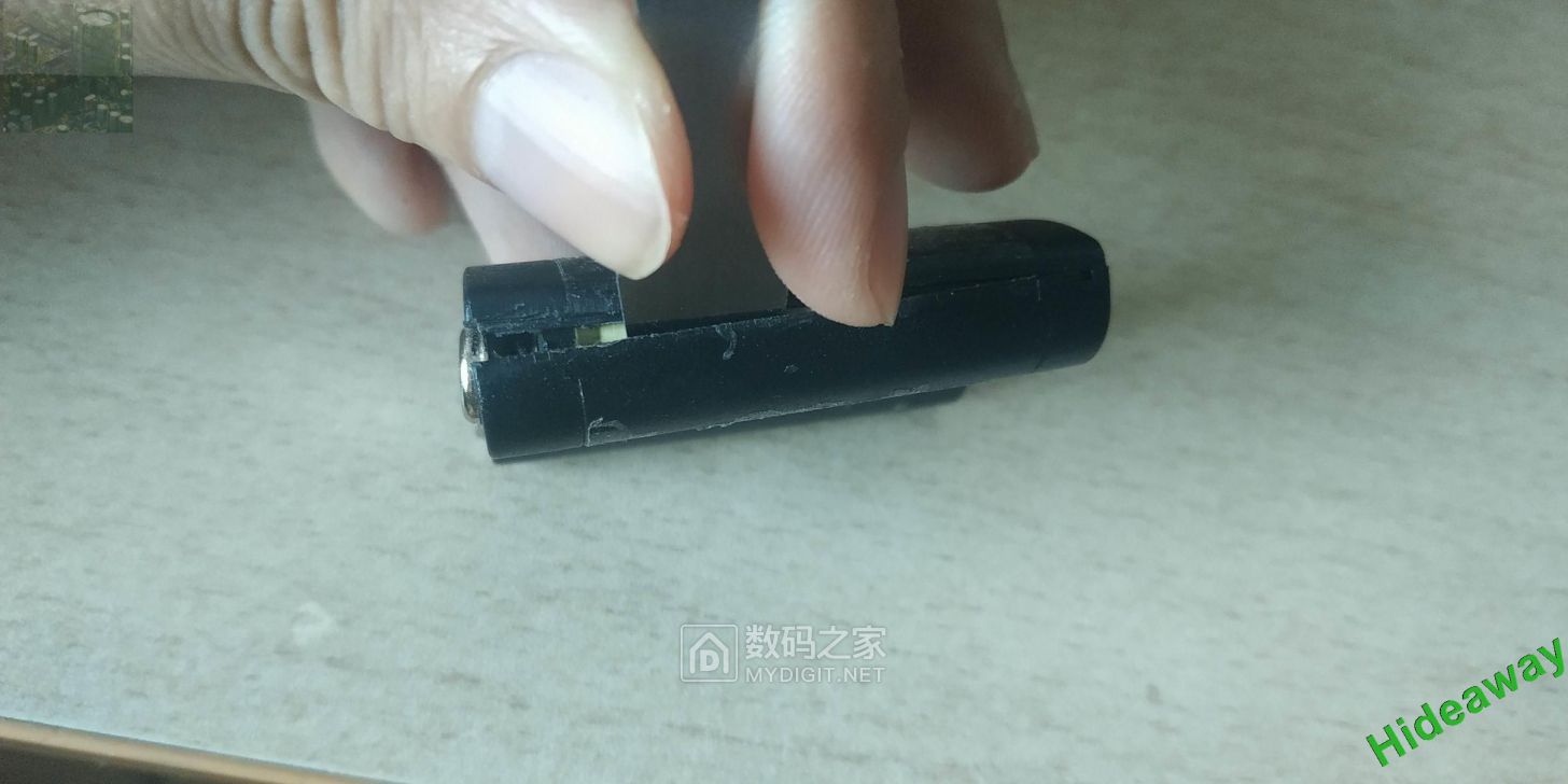

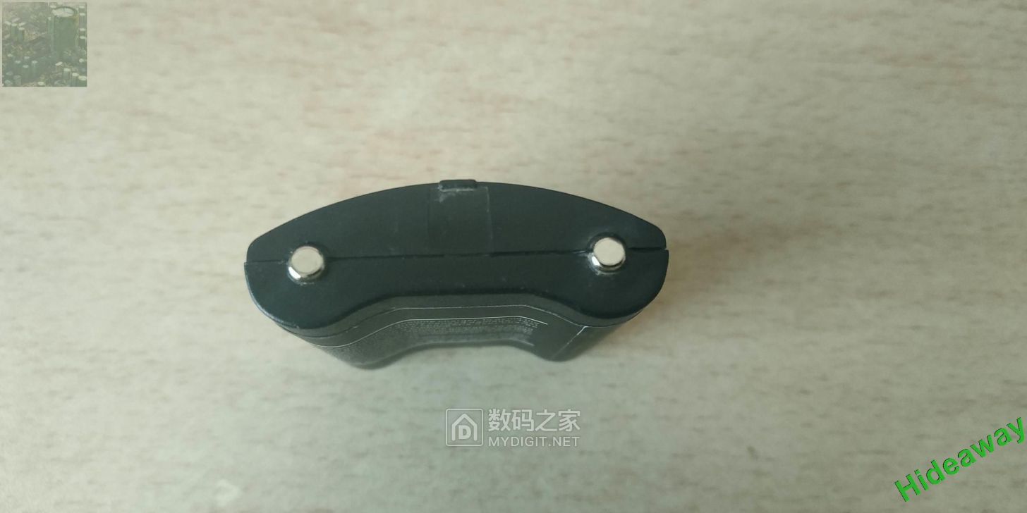

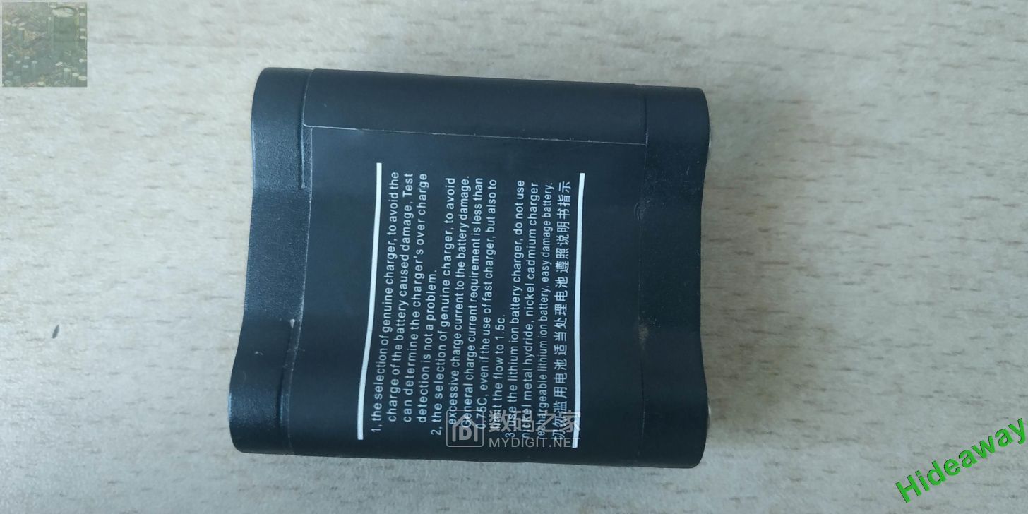

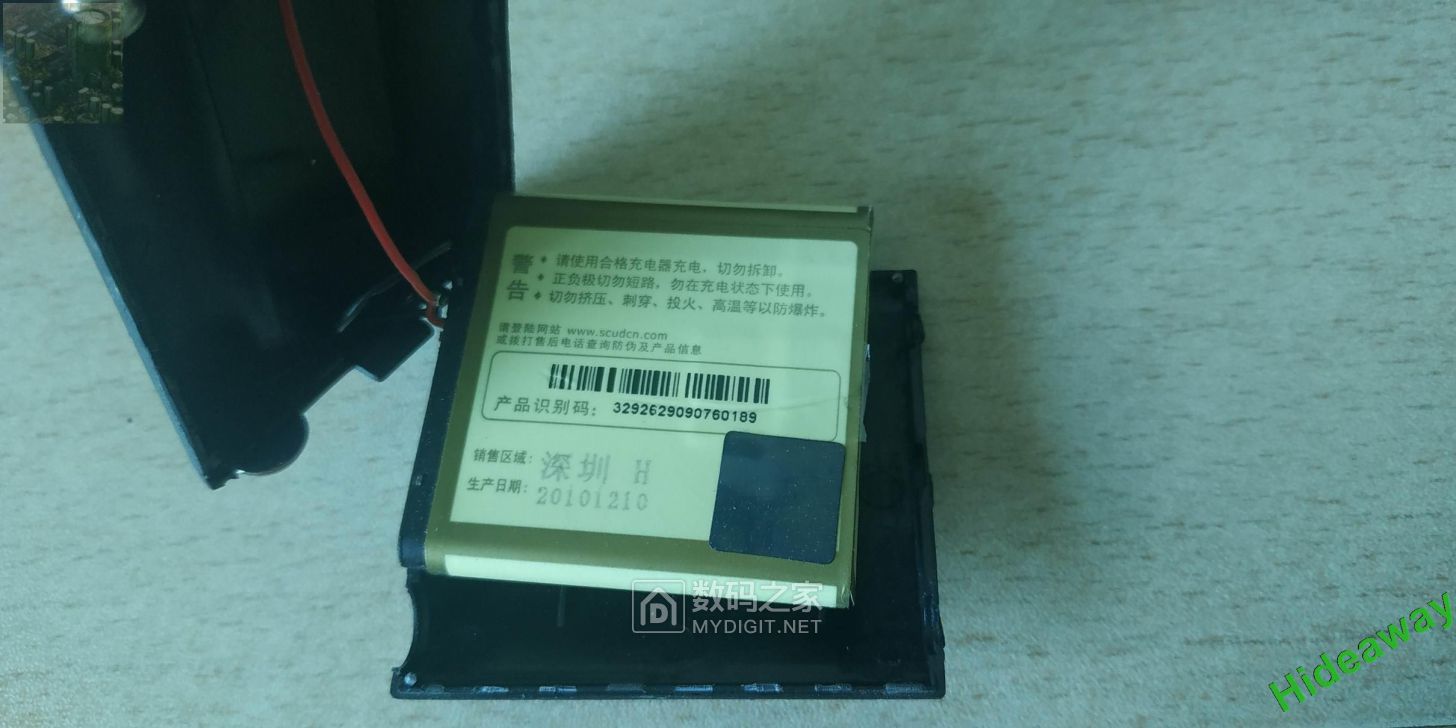

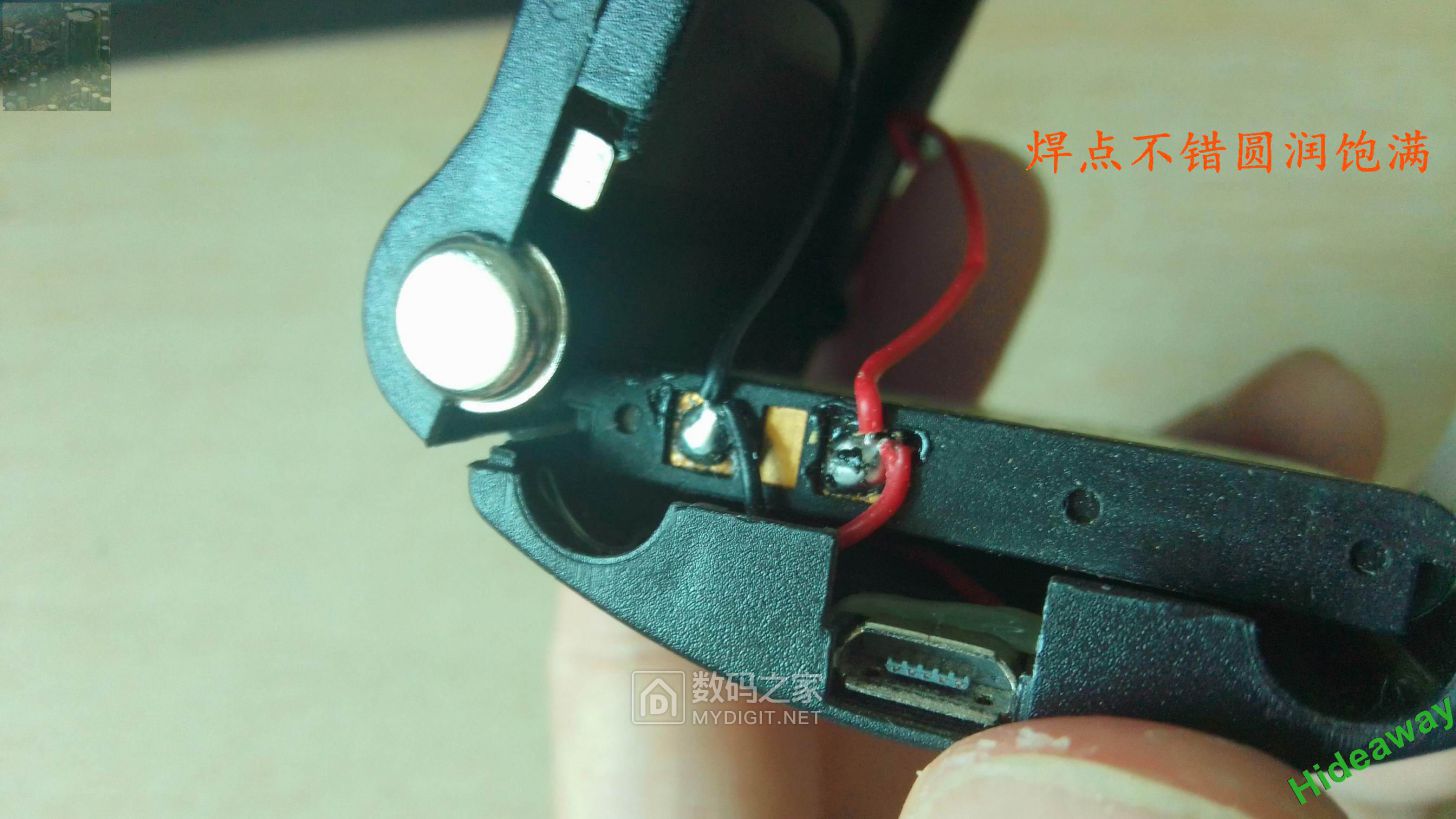

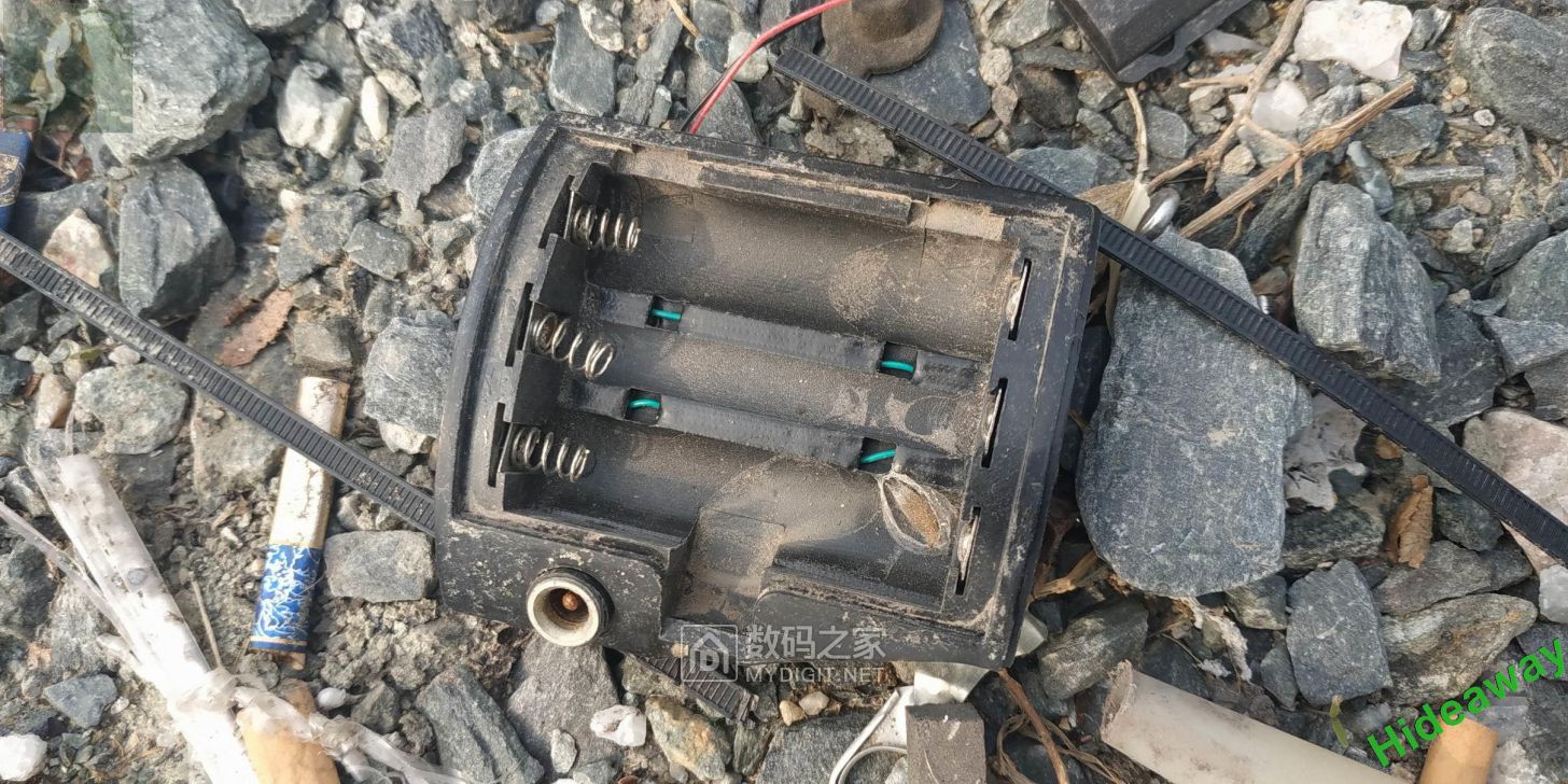

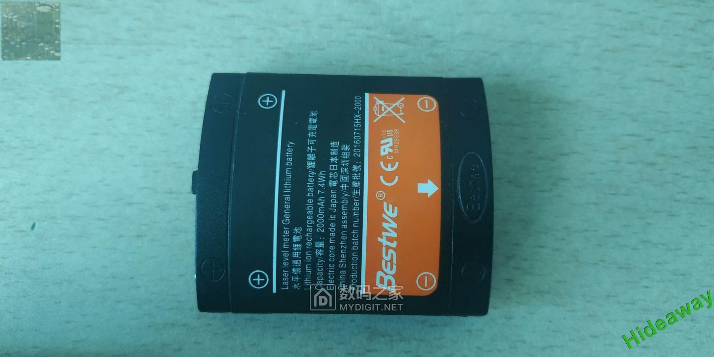

没拆之前看形状还以为两边是各一节7号电池,中间是升压板

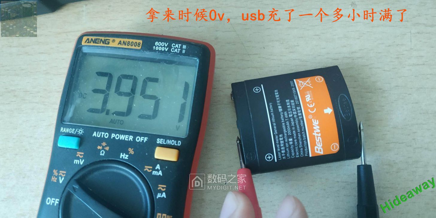

发表于 2024-5-31 15:47:31 | 显示全部楼层
好像是诺基亚电池
发表于 2024-5-31 16:00:23 | 显示全部楼层
品牌的没见过,看过几个拆山货的好像全是usb直通,不说4056,连个二极管都不愿意上,主打一个暴力不怕死

这种老手机电池一般都带保护板,飞毛腿电池当年也是响当当的牌子货。

发表于 2024-5-31 17:58:14 | 显示全部楼层
这个应该是厂家利用原来早期的电池外壳装了锂电池。

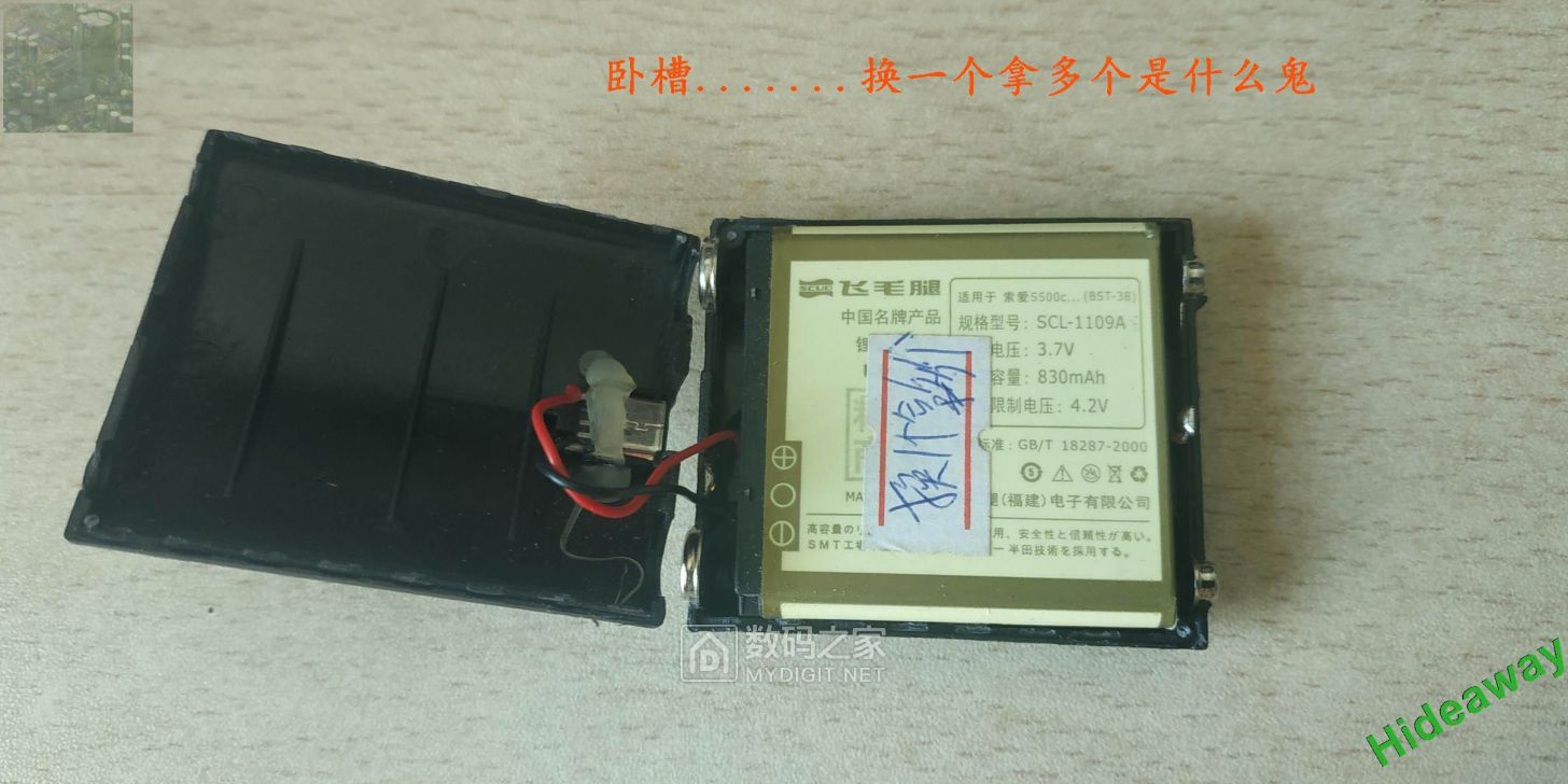

还不错,飞毛腿的电芯。没看见充电电路?

 楼主| 发表于 2024-5-31 18:51:32 | 显示全部楼层
moontree 发表于 2024-5-31 18:18
还不错,飞毛腿的电芯。没看见充电电路?
usb直连电池,电池里有过充保护板

发表于 2024-5-31 19:26:47 | 显示全部楼层
改飞毛腿锂电也还很不错
