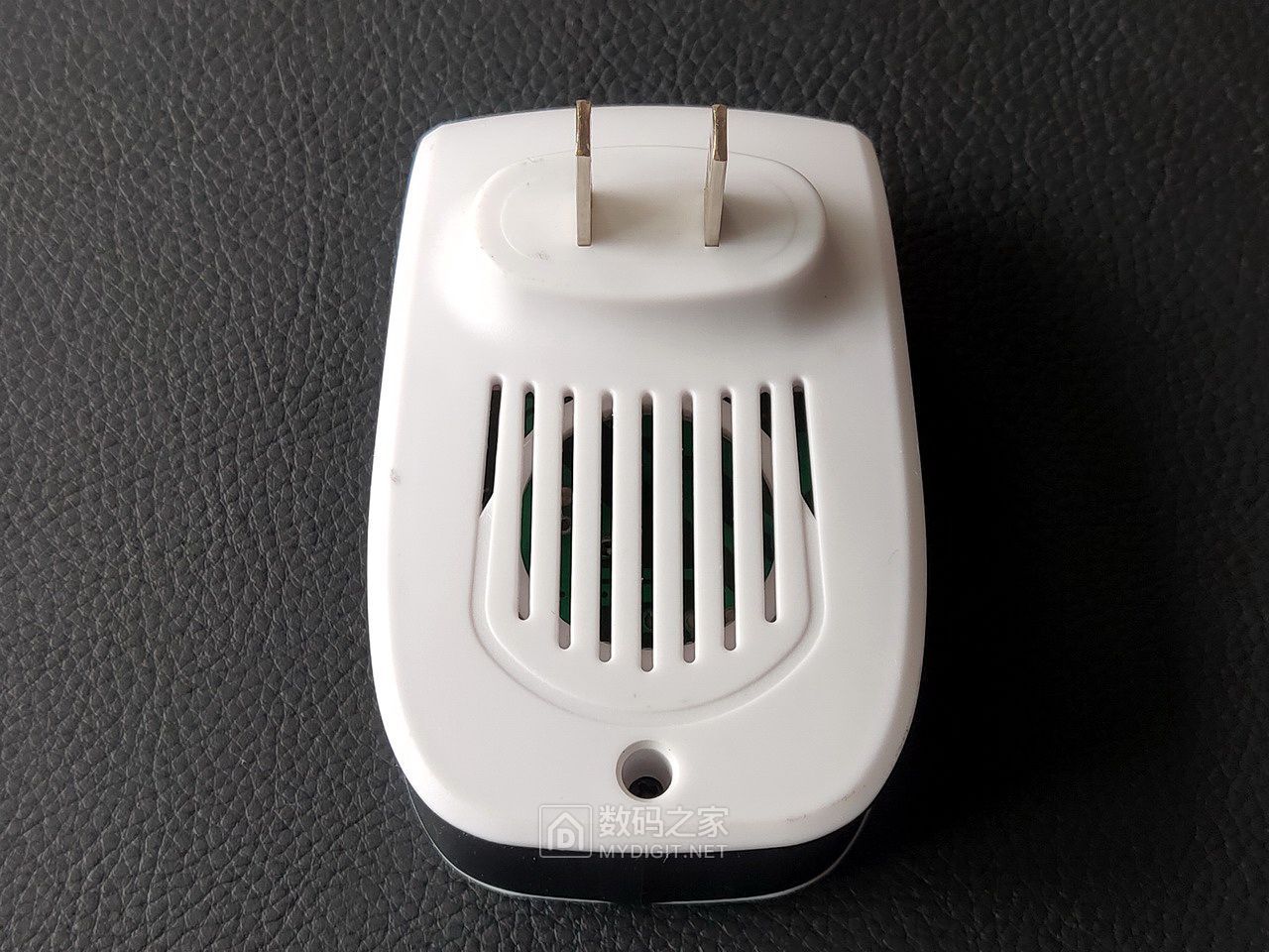

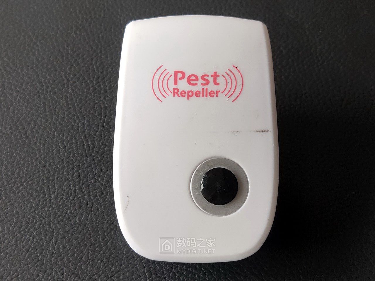

路边捡了个带插头的玩意,查了下上面的英文,说是驱虫器
背面带插头,可以直插220V

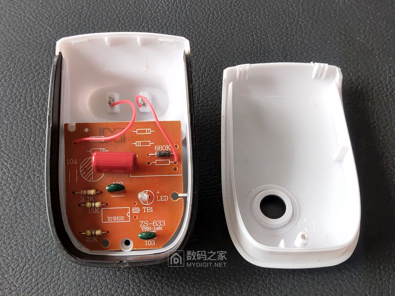

开壳了
里面有电路板,上壳那个圆圈是透光的塑料

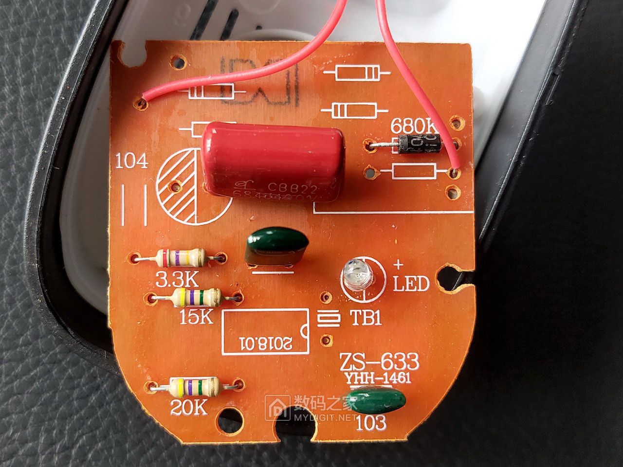

上面有电阻、电容、二极管、LED

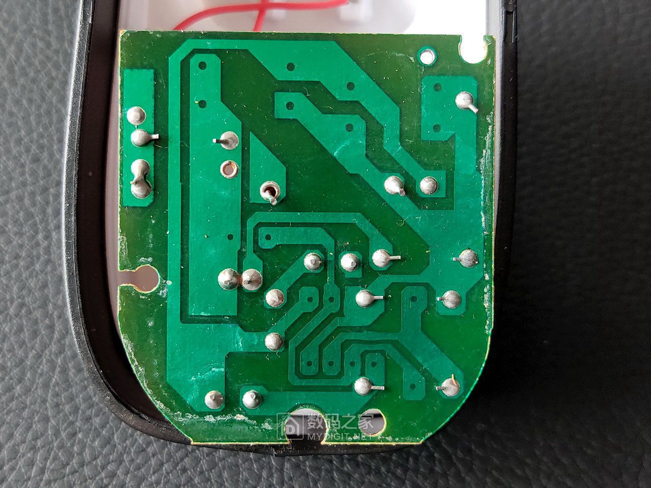

背面铜箔还是有的,比跳线省人工

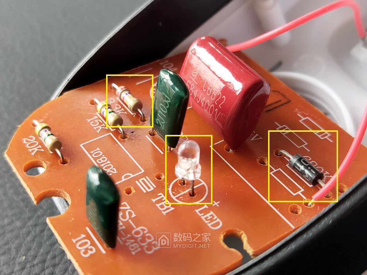

看了下电路,上面的元件就只有方框里3个有用
仅有的作用就是点亮LED灯
这玩意除了费电,就没有其他作用了,妥妥的智商税,不知道哪个冤大头被坑了十几块钱(偶猜的价格)

把标示去掉,就成为一个高档电源指示器

这个应该是样品板,看走线设计还有IC呢,貌似用555驱动压电片提供超声波噪音.

有些里面还有一个压电陶瓷片
