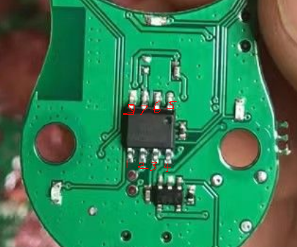

蓝牙音箱led发光指尖陀螺,加个喇叭和外接供电,可不可以diy成蓝牙音箱?如何增加一个有线输入?
如何增加一个有线输入?如何增加一个有线输入?如何增加一个有线输入?
质量是不是很烂?很容易坏?
如果能声音大,有线输入就完美了。
现在就是不知道哪里是有线输入?
谢谢大佬!

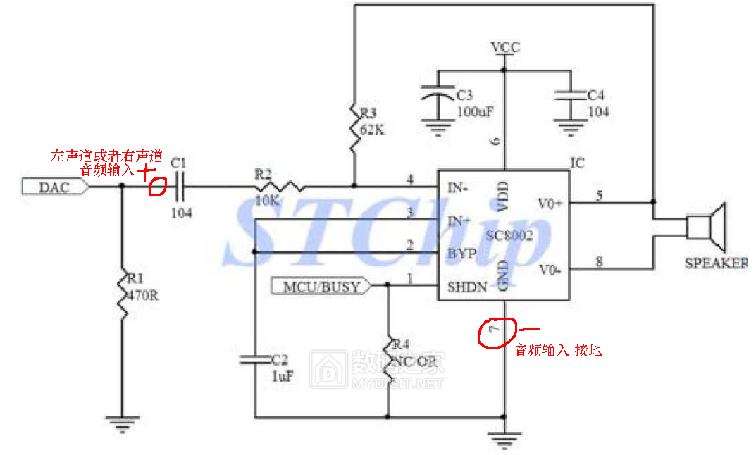

不愧是大神,也不愧我不是很笨, 看出来了,把5和8的引脚飞线出来,就是有线输出喇叭。
有线输入接口是3和4,那么根据这个电路图应该是我标记的红色圈圈这二个位置接音频输入线。对不对?
只是对应到具体实物上,就不好分别哪个地方是声道输入了,音频输入接地是7,在图上标记了,好找,但是另外一个输入就不知道在哪里了?

 楼主| 发表于 2024-7-21 18:31:17 | 显示全部楼层
jbm1 发表于 2024-7-21 14:48
可以做成蓝牙音箱,但是不能要求太高
如果能声音大,有线输入就完美了。
现在就是不知道哪里是有线输入?
谢谢大佬!

 楼主| 发表于 2024-7-21 22:17:13 | 显示全部楼层
zhkrid 发表于 2024-7-21 20:26
只能帮你到这了,
谢谢大佬!

发表于 2024-7-21 14:48:26 | 显示全部楼层
可以做成蓝牙音箱,但是不能要求太高

发表于 2024-7-21 19:12:54 来自手机浏览器 | 显示全部楼层
有线输入接到功放输入就行了,弄2个组立体声

发表于 2024-7-21 21:00:57 | 显示全部楼层
密宗龙 发表于 2024-7-21 18:31
如果能声音大,有线输入就完美了。
现在就是不知道哪里是有线输入?
你看供电怎么可能声音大?
 楼主| 发表于 2024-7-21 21:50:29 | 显示全部楼层
jbm1 发表于 2024-7-21 21:00
你看供电怎么可能声音大?
室内,大声说话,或者唱歌声音那么大就行。
发表于 2024-7-21 22:20:56 | 显示全部楼层
似乎从功放芯片输入就可以有线输入,3w功率的声音似乎还可以
