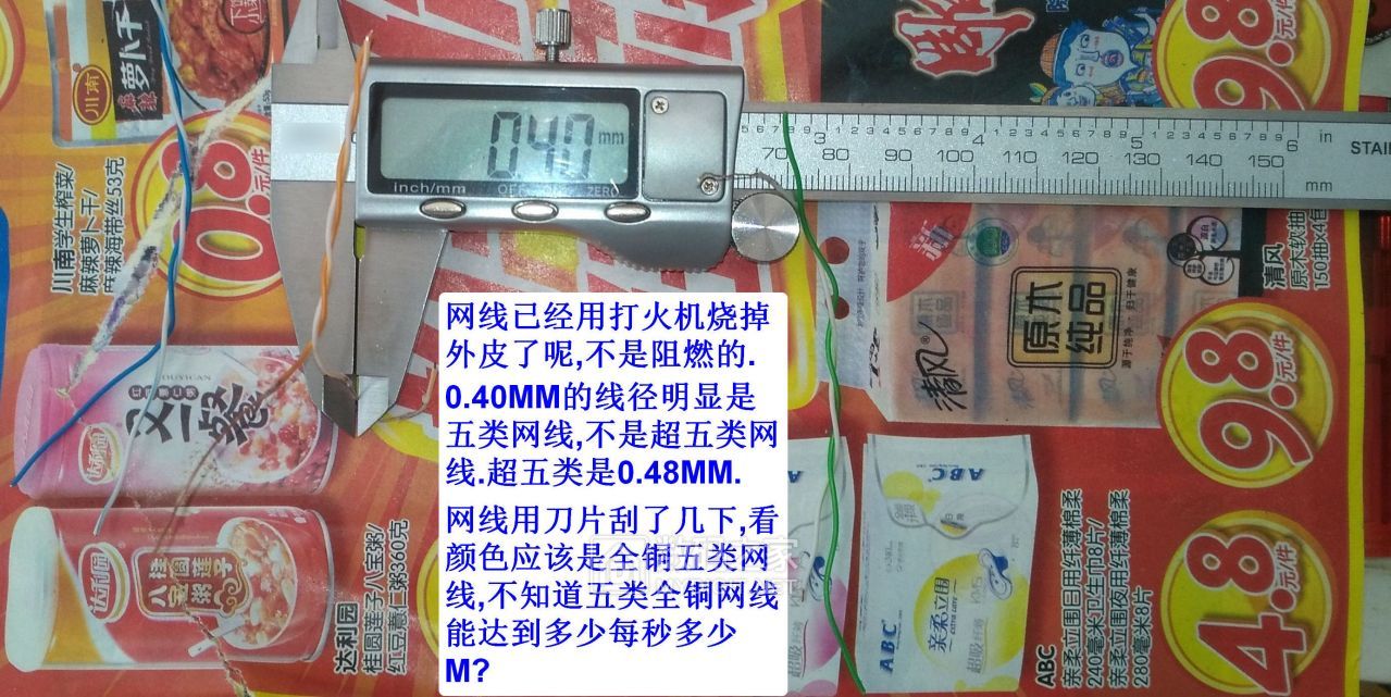

问问大师们: 网线的一根铜线的线径是多少? 五类,超五类,六类的铜线线径是多少呢?
家里搞装修.......
装修公司给俺这种网线........
俺看了网线.......
比电脑城买的和宽带运营商提供的线的线径要少一半........
和俺以往看到的差网线的线径要少一半........
先不说是不是纯无氧铜还是无氧铜........
也不说铜包铝........
铜丝太细了.......
等下看看是不是铜包铝的线.........
先问下各位大师们:
补充:

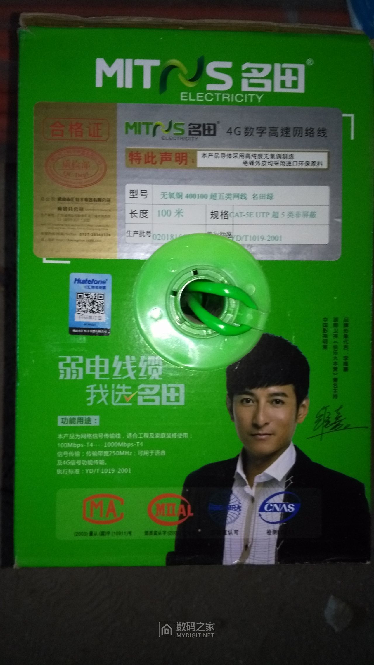

包装上写的超五类网线......
但是网线外皮上写的是五类网线的英文字母........
从测量的数据看........
是五类网线.......
另外俺用刀片剐了几下........
可以肯定是全铜的........
这点还算好.......
不算太坑........

我原来买的都是0.5直径的铜线,千兆没问题,现在的大多0.4的,至于其它铁丝铝丝的就不说了

超五类标准应该是0.51,6类好像是0.57,这个度娘能查到

0.5和0.62,6类线还要粗一点.线太细夹水晶头容易压断铜线造成时通时断。

要铜的,然后双绞要够密集,线径倒不是关键的因素。。。。

厂家说网线传送4G信号,那么就说明这个厂可能不专业,是个品牌商。。。

这个肯定不是啥正经厂家,网线传输数据还管4G8G的?
